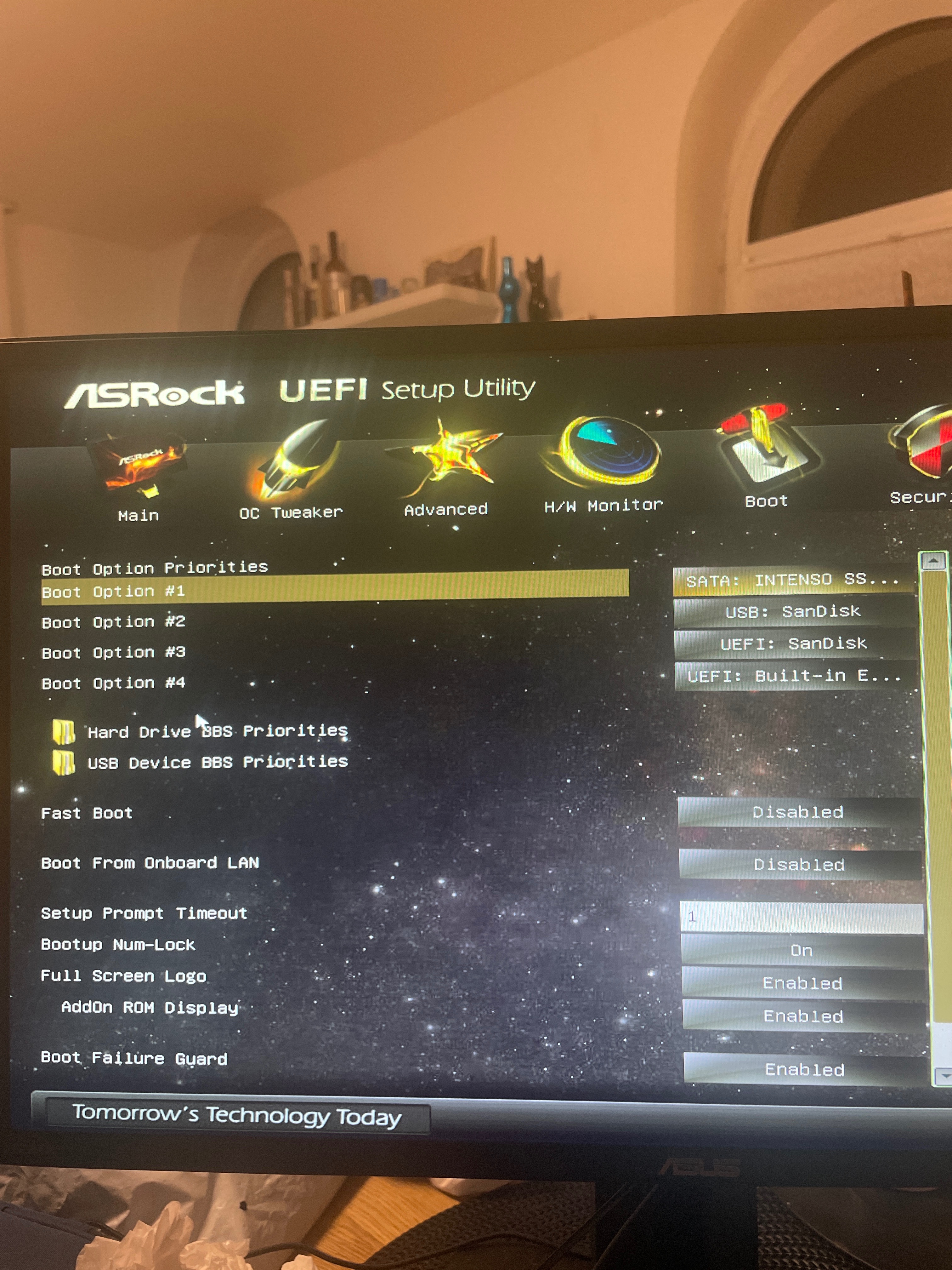

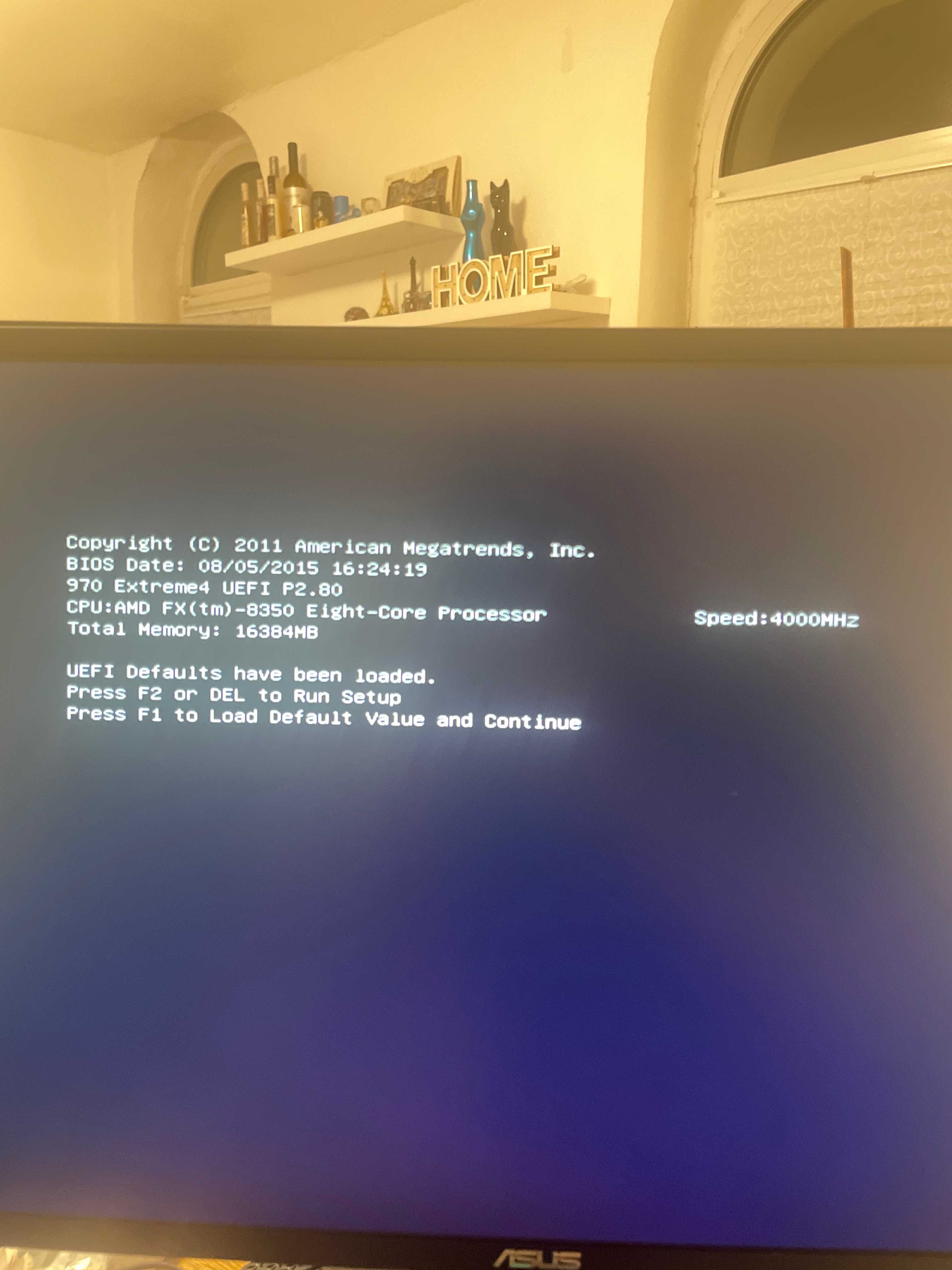

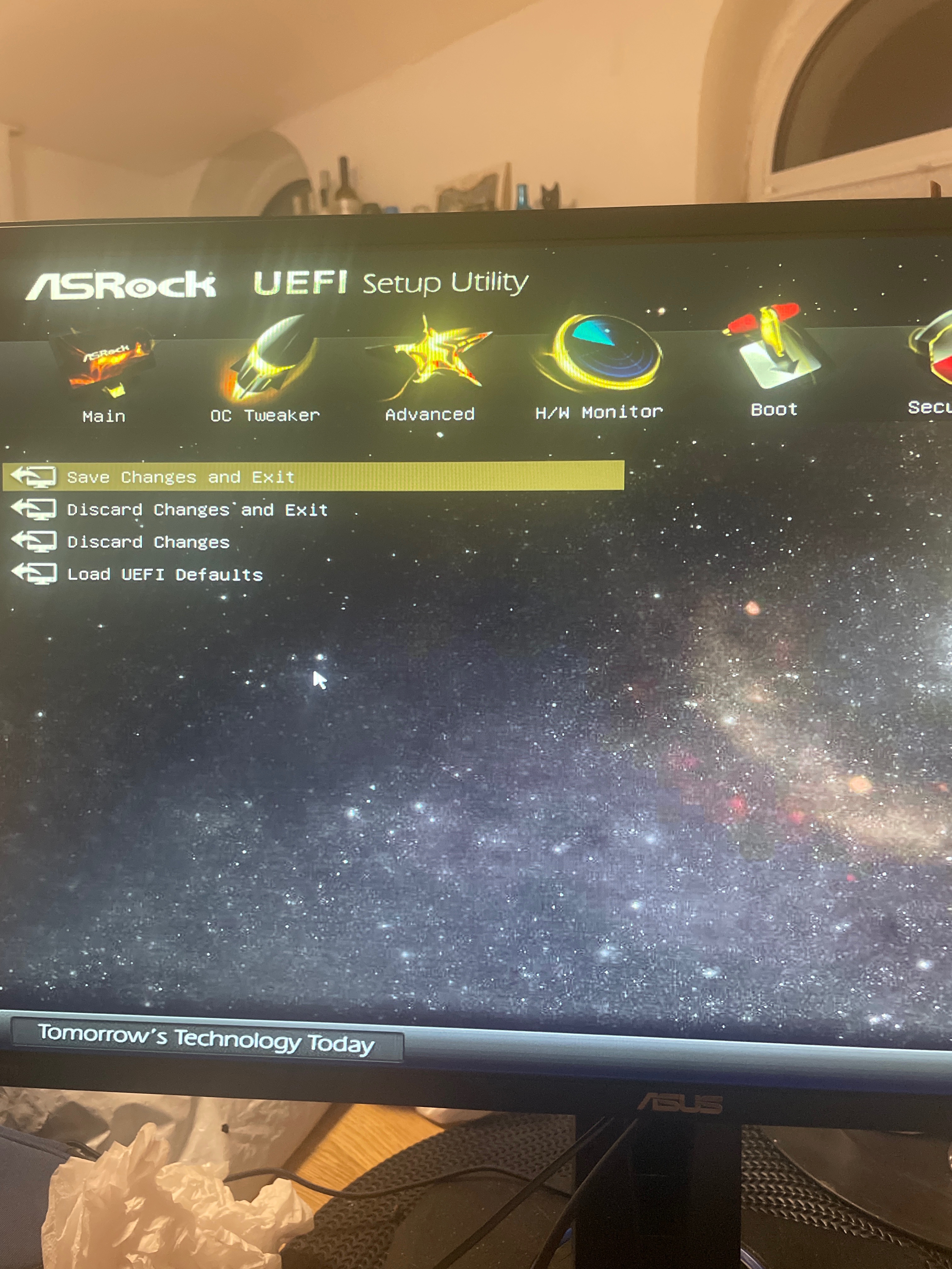

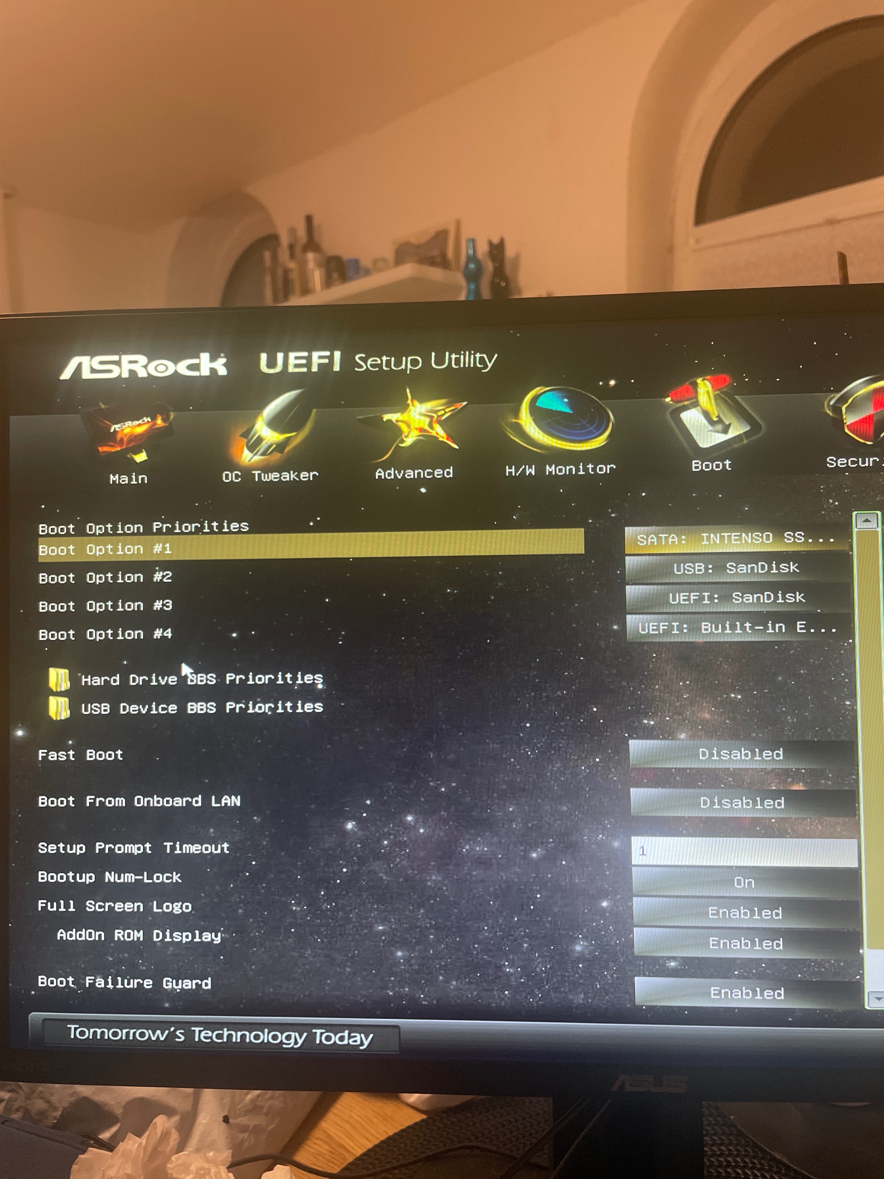

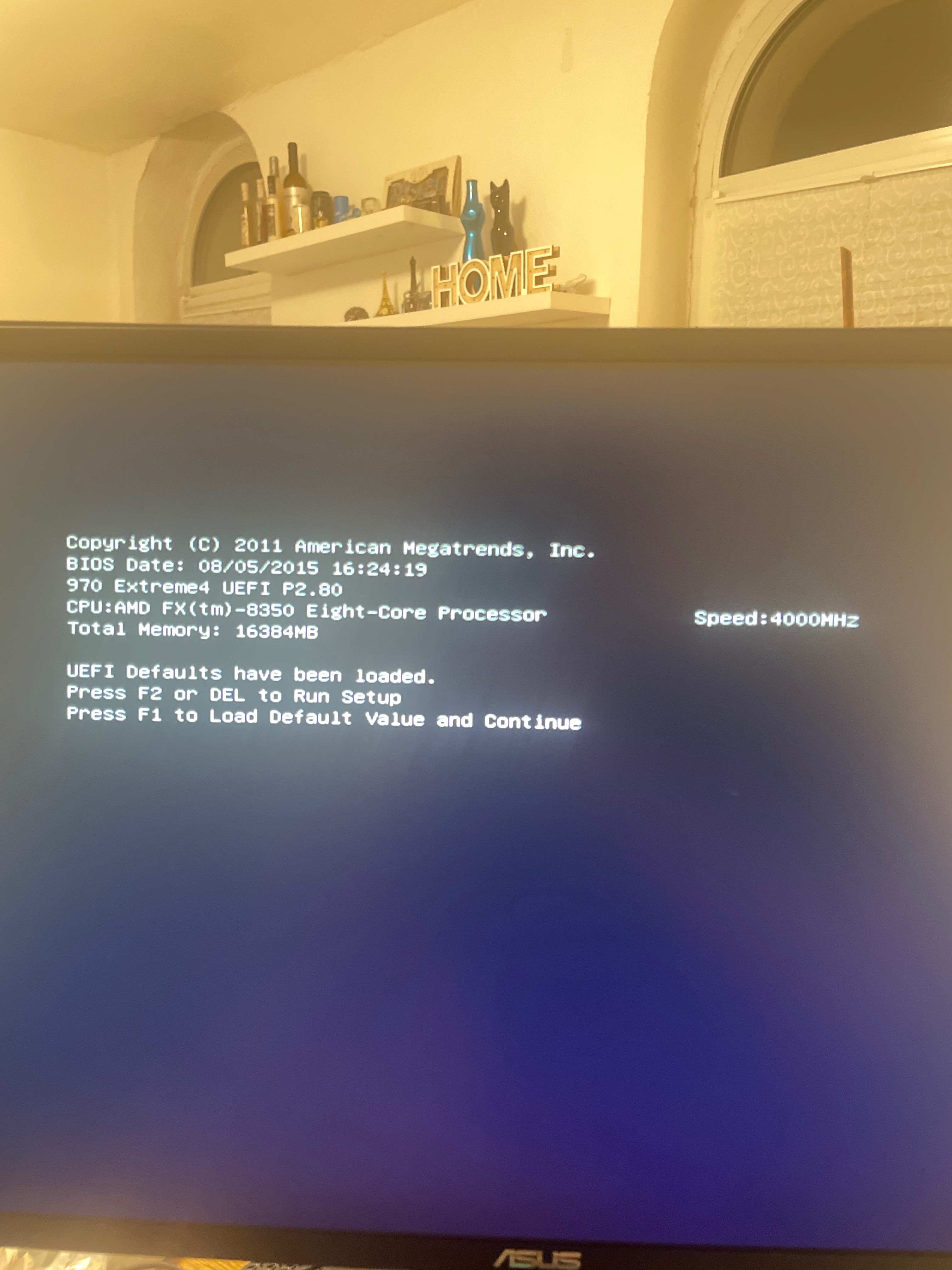

2. ich gehe in das boot menu im bios wähle bei boot option #1 mein USB stick aus wo Windows 10 rauf ist anschließend drücke ich auf änderungen speichern und exit dannach startet mein pc sich neu und anschließend steht da UEFI DEFAULTS HAVE BEEN LOADED und darunter F1 drücken um default Value zu ausführen und starten und F2 oder DEL um setup auszuführen (bios) und wenn ich bios starte dann und dann wieder auf boot einstellungen gehe steht da dann immer wieder was davor war also boot option is meine SSD an erster stelle und nicht mehr mein USB stick wo windows 10 rauf ist sozusagend geht das immer zurück ins standart und startet nicht mit den einstellungen die ich eingestellt habe
3. Welche Schritte hast du bereits unternommen/versucht, um das Problem zu lösen und was hat es gebracht? Ssd raus gemacht und rein, usb stick rausgemacht und während pc an war rein gemacht um dann in bios wieder umgestellt und es hat auch nichts bewirkt.

Das Gerät ist schon sehr alt. Ob dir das noch jemand abkauft ist fraglich, aber evtl hast du ja Glück :)
Die BIOS Batterie wird leer sein.
Neue CR2032 kaufen und an die Stelle der alten packen, fertig.
Reaktionen: Otorva, Manou, Kuba177 und eine weitere Person
Schon einmal versucht, die Batterie (Knopfzelle, üblicherweise Typ CR2032) zu erneuern?
Da wird wohl die Batterie leer sein.

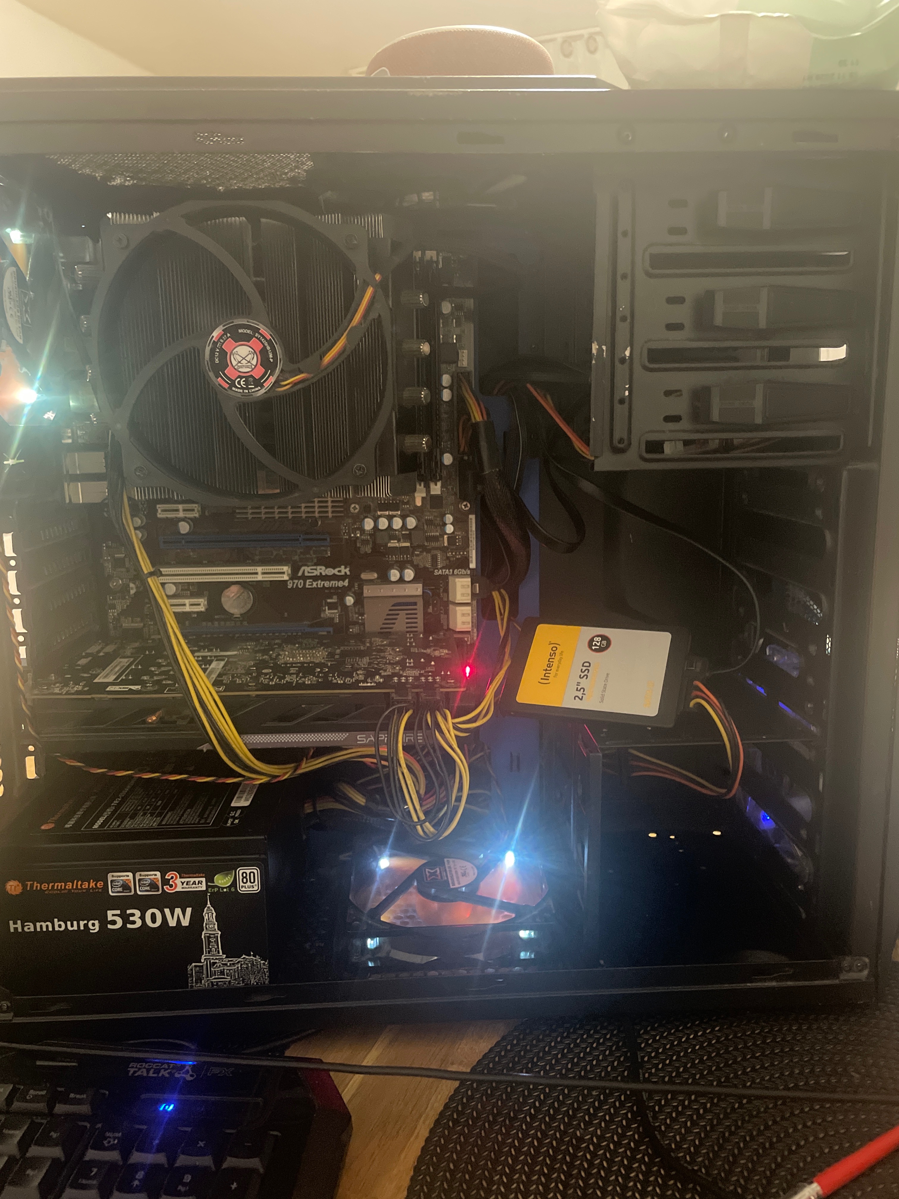

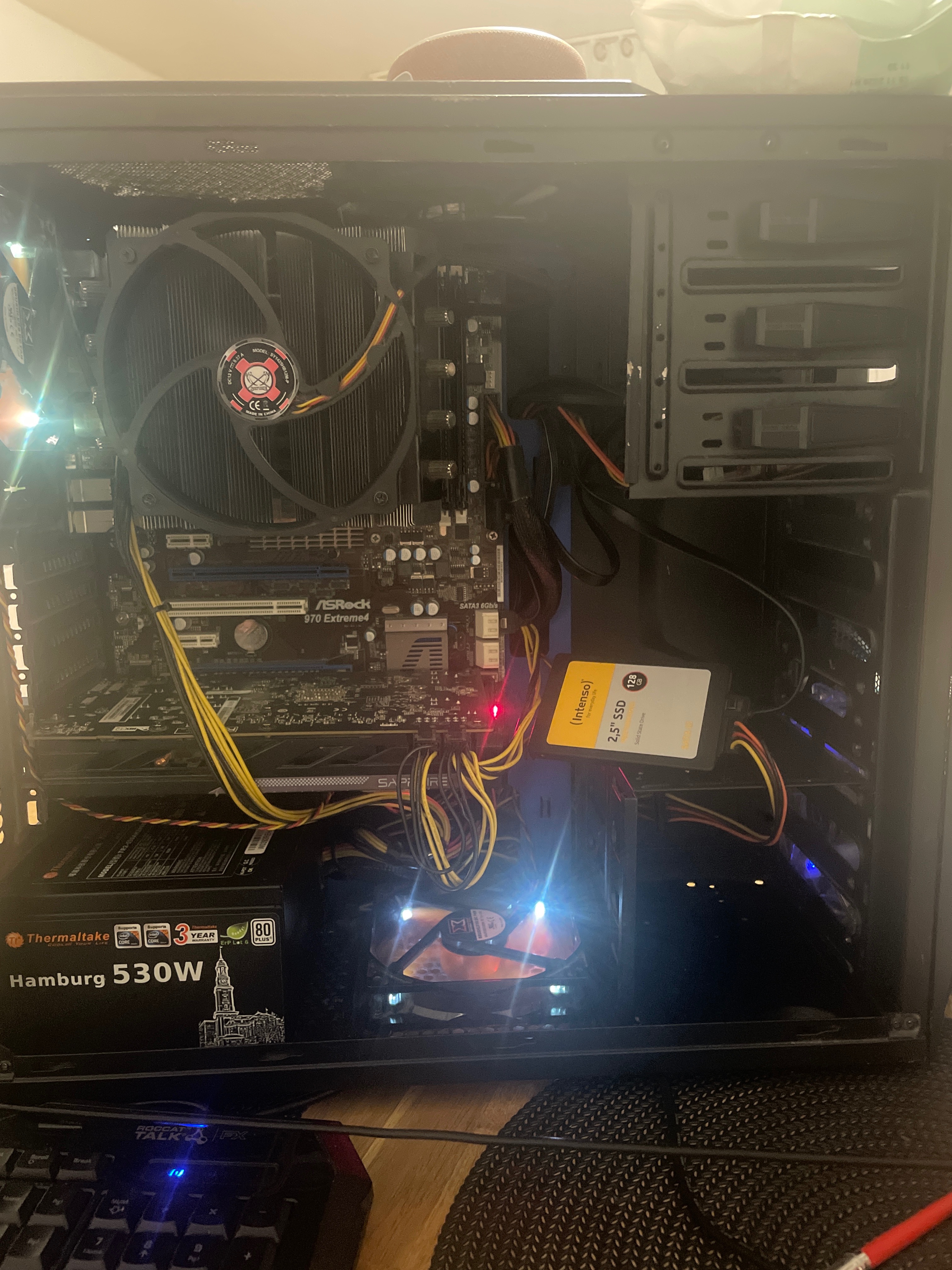

und nur so, die Grafikkarte steckt im falschen Slot, der unterste läuft halt nur als x4 und nicht als x16 und der Mittlere, wo die Grafikkarte drin steckt nur als x8

Hm, die Grafikkarte war schon seit jahren in diesen slot Erhöht das die leistung wenn ich diese in ein anderen Slot packe?

Bezüglich der Grafikkarte, befolge den Tip und tausche den Slot.
Die meisten Boards haben einen Quick-Boot-Select, wo man durch drücken einer Taste (z.B. F12) die Bootauswahl für diesen Bootvorgang bekommt und wählen kann, danach gilt wieder die Standardeinstellung.
Du solltest im UEFI den Bootmode auf UEFI only (oder so ähnlich) stellen und Legacy/CSM deaktivieren. Danach als Bootlaufwerk den USB-Stick mit dem Präfix UEFI wählen (in deinem Screenshot die Option 3 UEFI: Sandisk).
Bei UEFI-Boot werden nur Laufwerke als Bootoption angezeigt, von denen auch wirklich gestartet werden kann oder die zumindest eine EFI-Systempartition haben.
Die Einstellungen im BIOS hast du aber wirklich gespeichert? Save Changes and Exit und dann mit OK oder yes (z auf dem deutschen Tastaturlayout) bestätigt?
Das bringt aber alles nur was, wenn die Batterie jetzt nicht auch leer ist. Falls du ein Voltmeter hast, kannst du die Spannung messen. Die CR2032 hat wenn sie neu ist so ca. 3,3 bis 3,4V. Wenn sie unter 3V fällt, funktionieren viele Geräte schon nicht mehr richtig.

Mal zum Speichern der Einstellungen F10 und Enter ... ist bei allen Boards genormt ;).
Im Grunde ja, allerdings dürfte das bei der Karte fast keine Rolle spielen.
Die Grafikkarte kommt immer in den obersten PCIe x16 Slot, damit sie ihre volle Leistung hat.
