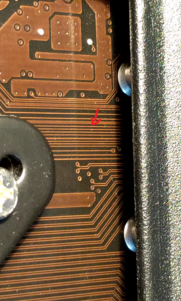

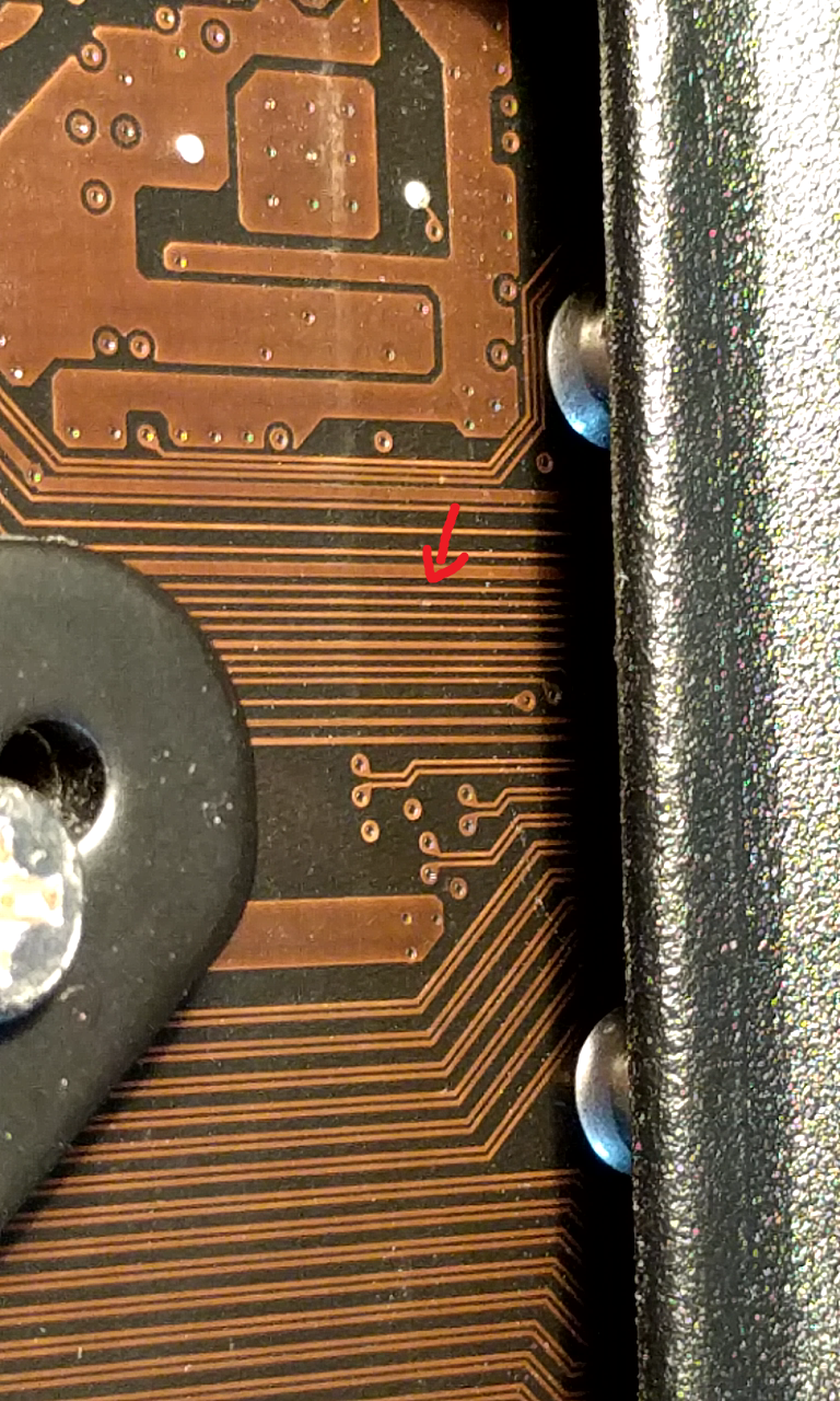

Da ich dabei natürlich etwas am CPU-Kühler an sich werkeln musste, dachte ich, es wäre eine gute Idee, die Schrauben an der Backplate nochmal festzuziehen. Grundsätzlich ist das ja auch so; die Umsetzung war dann aber suboptimal: Trotz Hintergedanken, dass man bei sowas leicht abrutscht, ist mir genau das passiert. Ich bin mit dem Kreuzschlitzschraubenzieher aus der Kerbung gerutscht und kurz auf dem Mainboard aufgesetzt. Ich war mir jedoch ziemlich sicher, dass der Kontakt mit dem Mainboard nur leichter Natur war - zu sehen (Kratzer o.Ä.) war auf den ersten Blick ebenso nichts; jedoch wusste ich auch nicht genau, wo ich aufgesetzt bin und welche Leiterbahn zu checken ist.

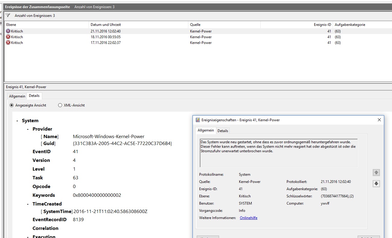

Nach einigen Tagen der Nutzung, wollte ich heute meinen Rechner mal wieder aus einem kurzen Standby holen und stellte beim Booten fest, dass der zwischenzeitlich ganz aus bzw. resettet war.

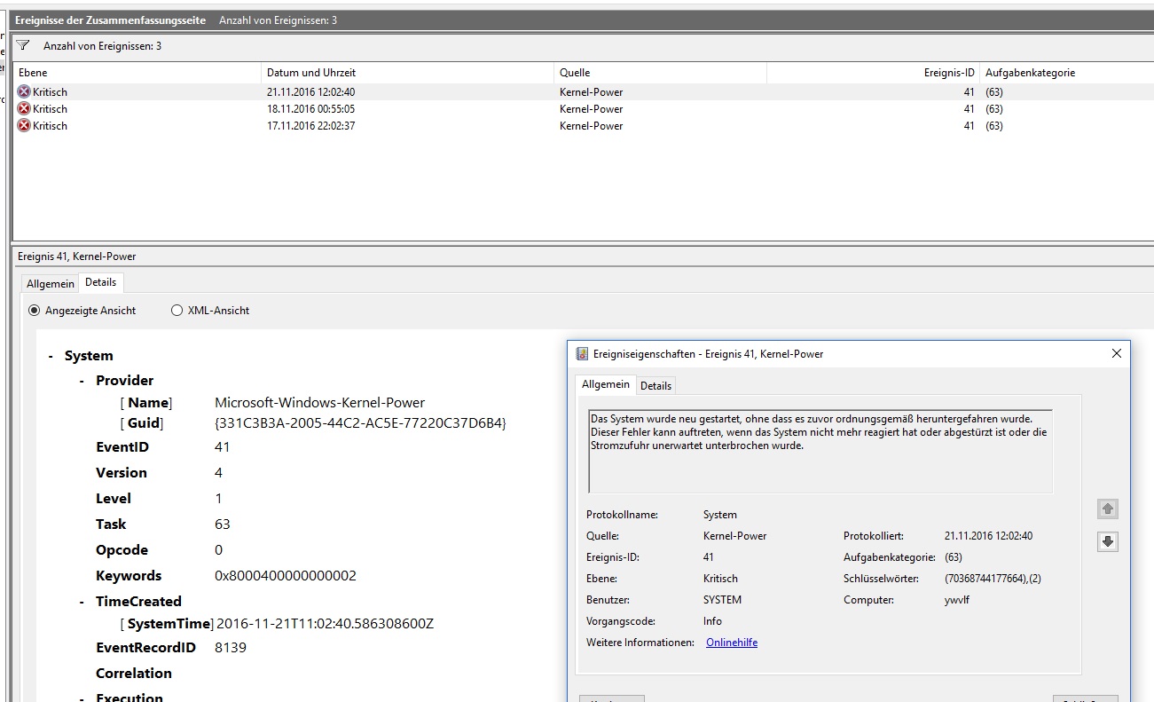

Ein Blick in die Ereignisanzeige offenbarte dann innerhalb der letzten 7 Tage 3 kritische Ereignisse mit einem unerwarteten Reboot des Systems; das Zeitfenster passt mit dem Einbau der RAM-Riegel und oben beschriebenen Fauxpas.
Was genau geht hier von statten? Der PC lief bis letzte Woche absolut reibungslos, d.h. es kann nur einer der beiden Gründe haben. Die Reboots waren bis jetzt nicht während aktiver Nutzung (zumindest habe ich direkt keinen erlebt) - also vielleicht mit dem Standby irgendetwas?
Kann ich noch weitere Infos aus den Logs ziehen?

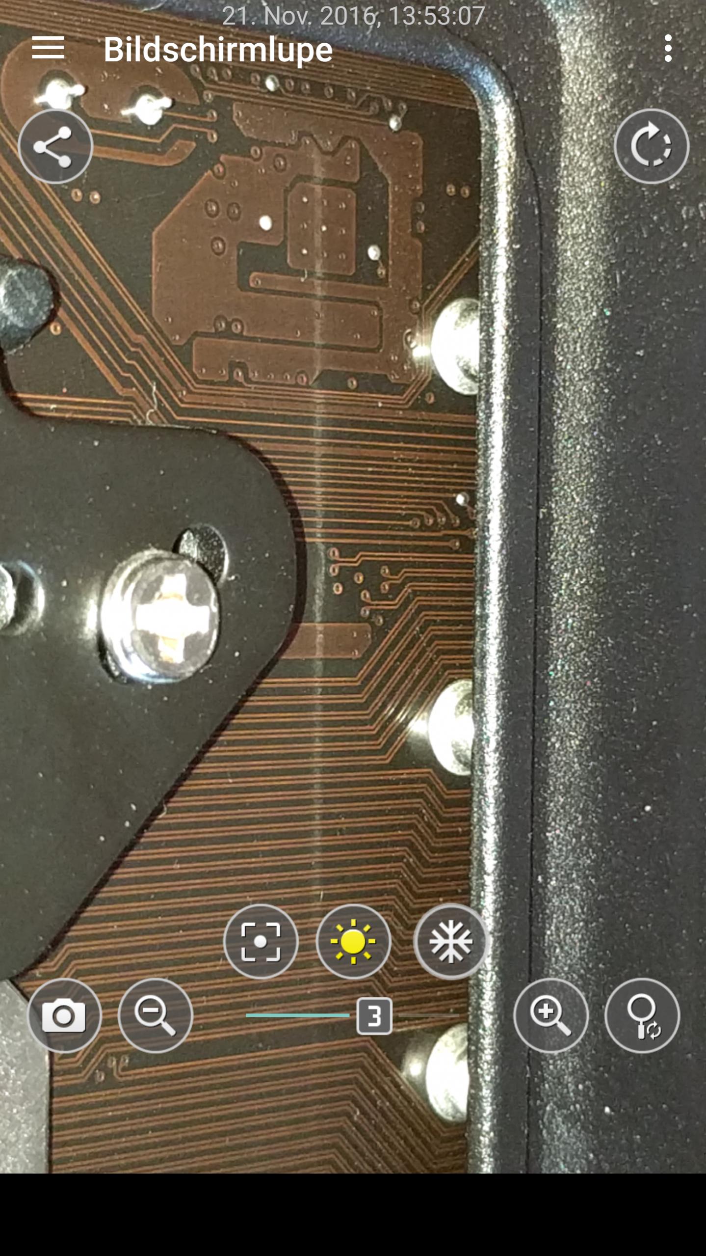

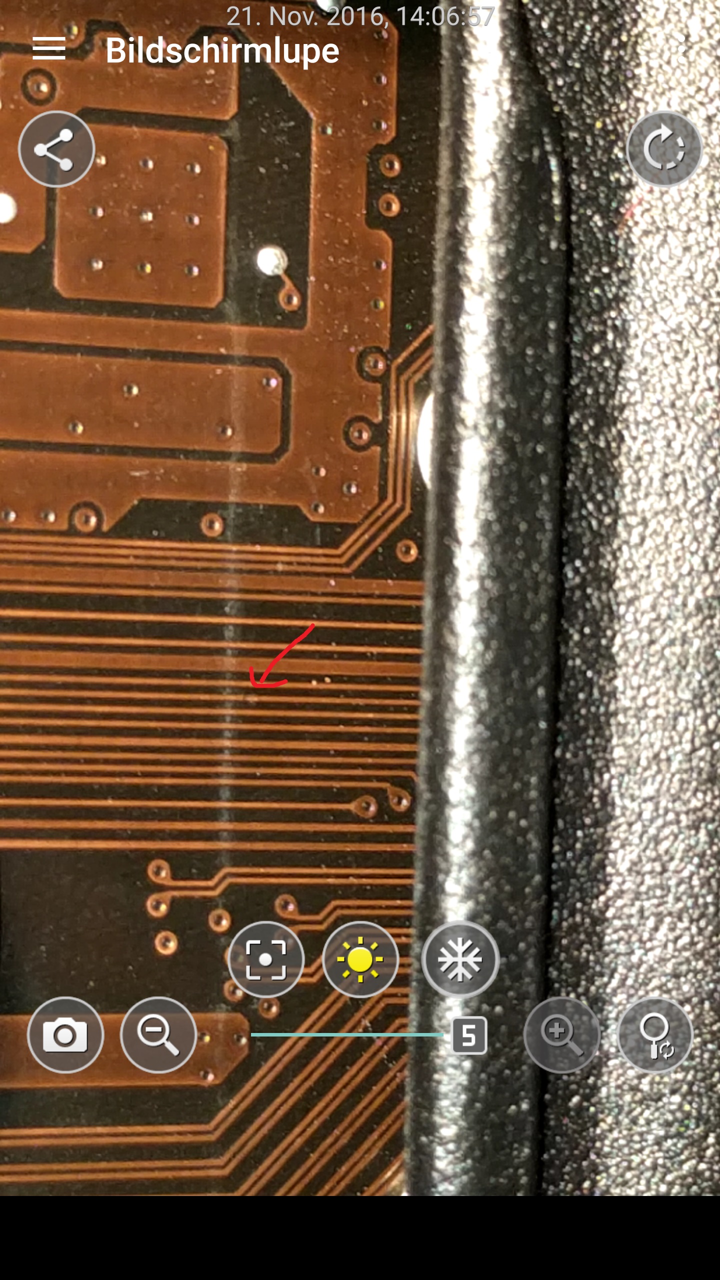

Ich habe im Zuge dessen den PC nochmal aufgemacht und bin mit einer Lupe am Handy die Leiterbahnen auf der Rückseite des Mabos entlang. Ich konnte eine Stelle ausmachen (s. Bild), die bei massiver Vergrößerung eine Unebenheit auf einer Leiterbahn offenbart (auch zu spüren, wenn man mit dem Nagel darüber gleitet).
Die Frage ist nun: Ist diese Stelle gravierend? Kann sie zu dem Problem mit den Reboots führen oder hat es doch etwas mit dem neuen RAM zu tun?
Die beiden Faktoren sind wie gesagt die einzigen, die ich in Betracht ziehe.

Nein an der stelle liegt es ziemlich sicher nicht.
Eher am neuen RAM der entweder inkompatibel ist oder Defekte hat.
BTW. sehe du hast nun vier Riegel?! Dann versuch es mal mit 0,1V mehr RAM Spannung im BIOS. Denn Vollbestückung vertragen einige Boards nicht so gut. Da fehlt es dann am Spannungswandler für den RAM.
Mit Prime95 und Memtest den Speicher prüfen.
nehme an, dass alle RAM Bänke bestückt sind? Vollbestückung, vor allem wenn der Speicher nicht aus der gleichen Zeit stammt, bereitet häufig Probleme. Sind die Timings indentisch? Spannung etc.? Ich glaube nicht, dass es am Ausrutscher liegt. Habe mal früher ein Elko bei der Montage beschädigt, hatte keinerlei Auswirkungen obwohl das Board m.M.n. am Sack war.

das beruhigt schonmal, dass sich alle hier einig sind, dass das problem nicht auf der rückseite meines mainboards liegt. d. h. diese kleine macke (sodenn sie überhaupt von mir kommt), kann ich abhaken? wie würde sich eine defekte leiterbahn überhaupt bemerkbar machen?

4. Sind die 3 kritischen Fehler eigentlich BlueScreens? Oder was genau passierte da?

Kann ich den Kratzer auf der Rückseite des Mainboards damit auch abhaken? Falls da was kaputt gegangen wäre, würde ich das sicher direkt merken - oder wie würde sich sowas auswirken?
Ich habe mal wo gelesen, dass man bei beschädigten Leiterbahnen des Mainboards auch andere Komponenten, die auf dem Mabo stecken, schädigen könnte - ist das korrekt?
Du hast augenscheinlich wohl nur die obere Schicht des Schutzlacks ein wenig perforiert. Da passiert nix.
So Kommando zurück - Ich hatte gerade eben nachdem ich den wieder einige Zeit alleine gelassen habe beim Wiederaufwecken aus dem Standby die Chrome-Tabs wiederherstellen können. Kurz geschaut:
Fehler um 19:11:57 Uhr: Das System wurde zuvor am ‎24.‎11.‎2016 um 16:55:59 unerwartet heruntergefahren.
Kritisch um 19:11:52 Uhr: Das System wurde neu gestartet, ohne dass es zuvor ordnungsgemäß heruntergefahren wurde. Dieser Fehler kann auftreten, wenn das System nicht mehr reagiert hat oder abgestürzt ist oder die Stromzufuhr unerwartet unterbrochen wurde.
Also iwie rund um, oder im Standby. Ich werde daraus nicht schlau. Vor allem, weil ich mit BlueScreen-View keine Logs finde.
