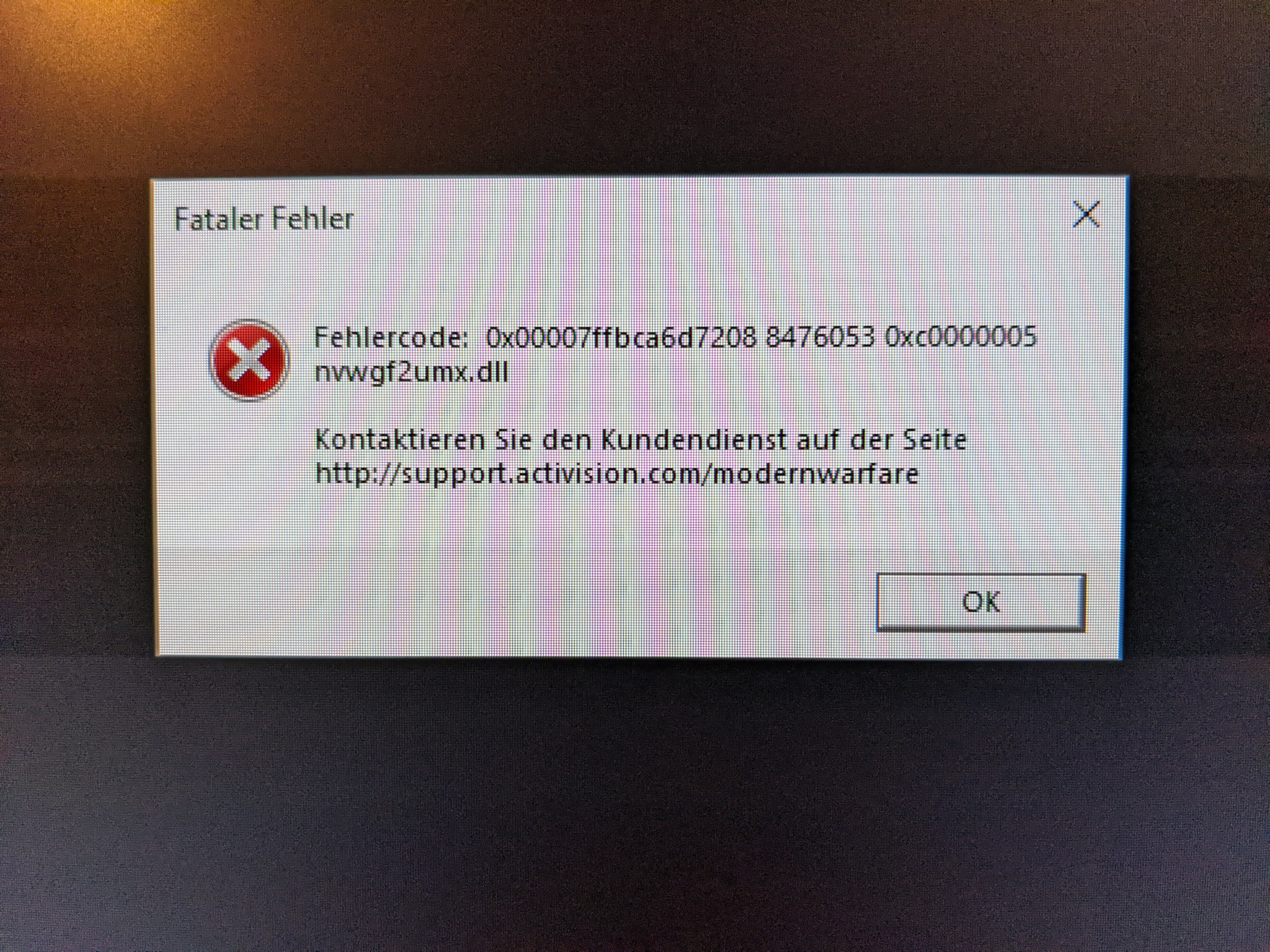

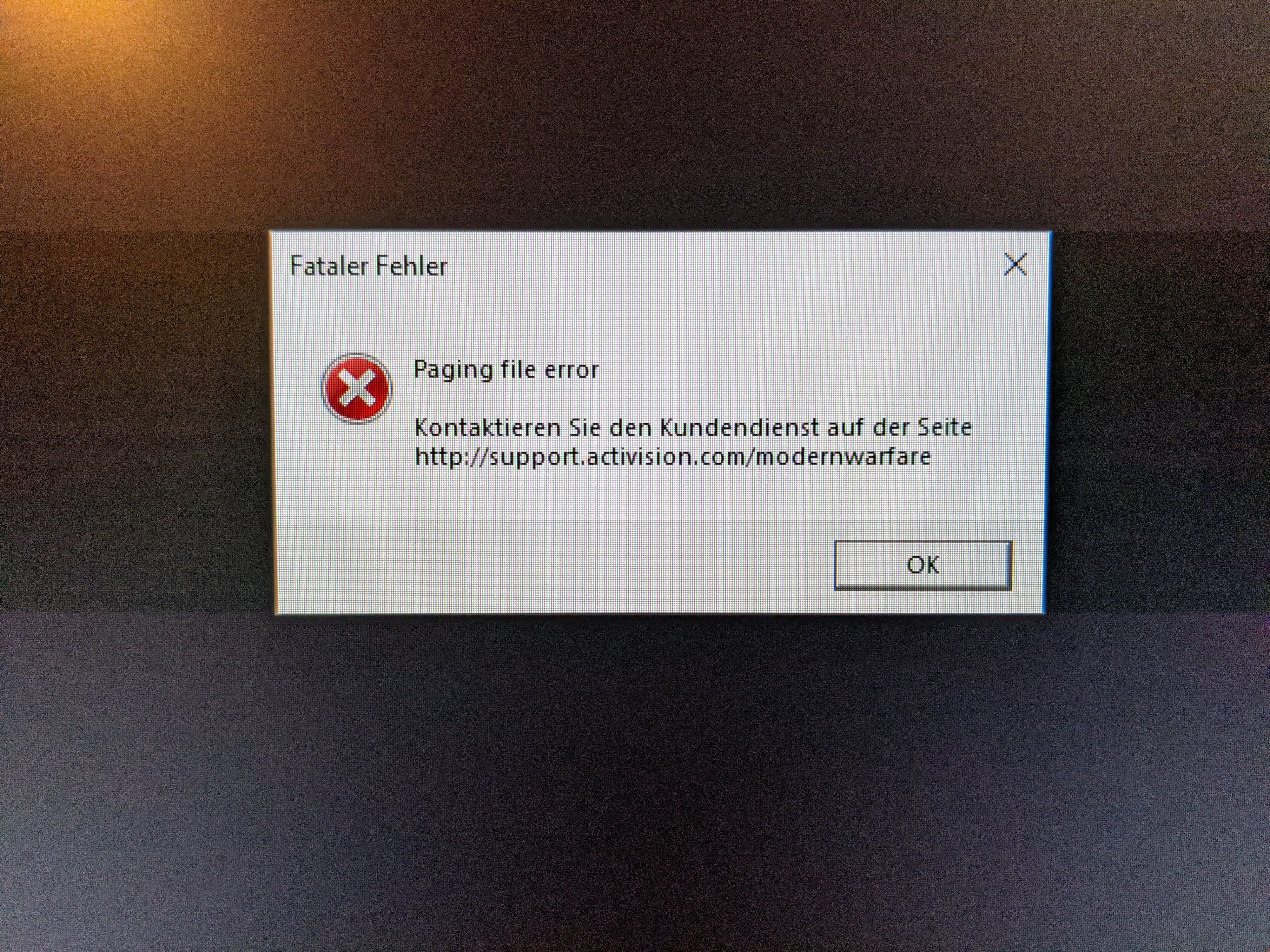

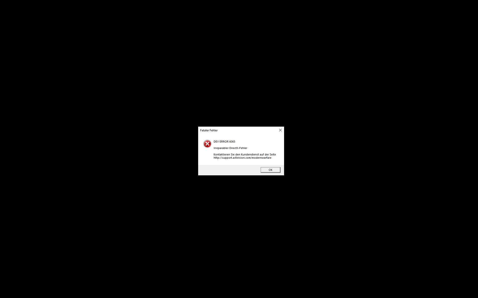

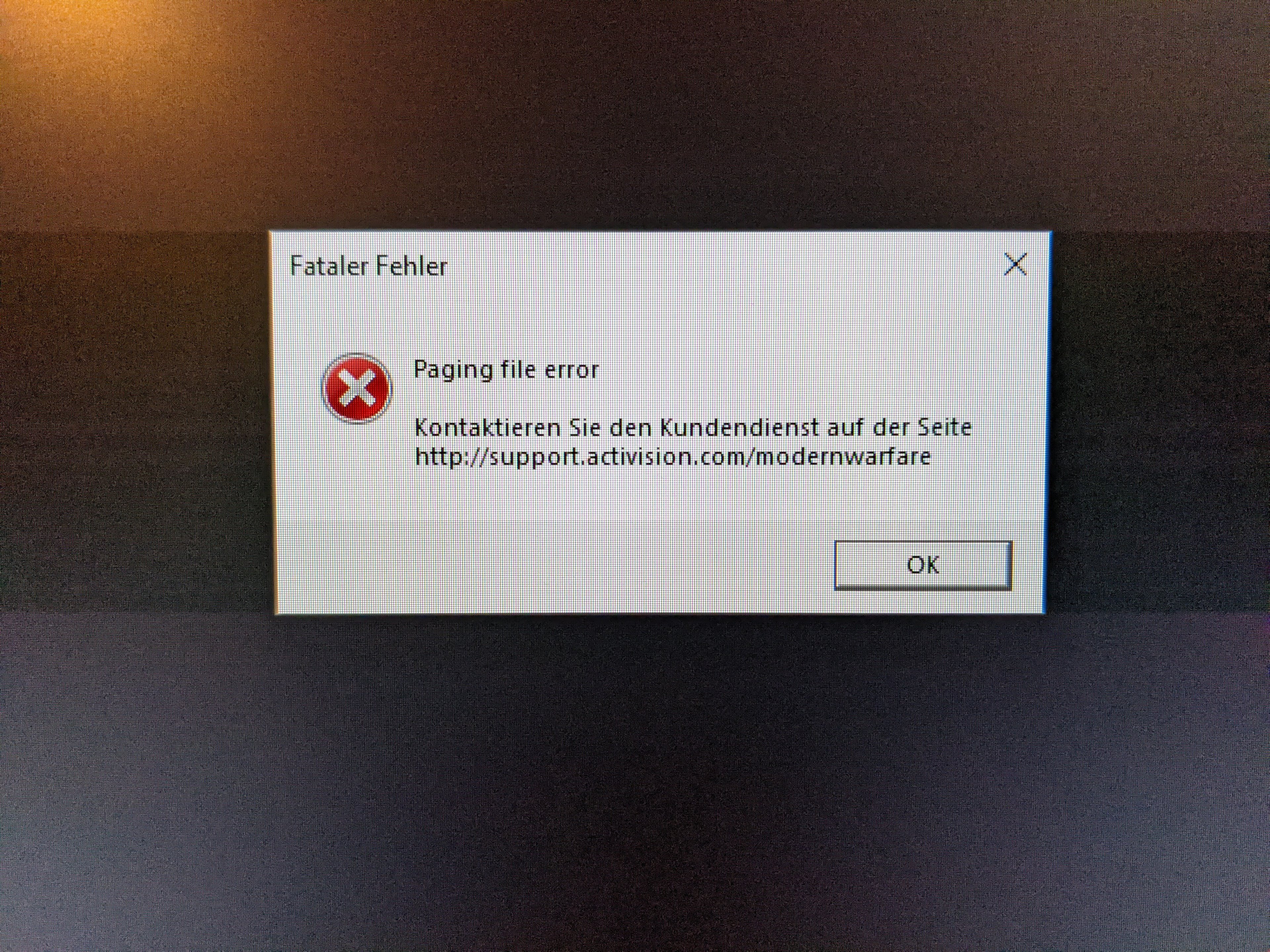

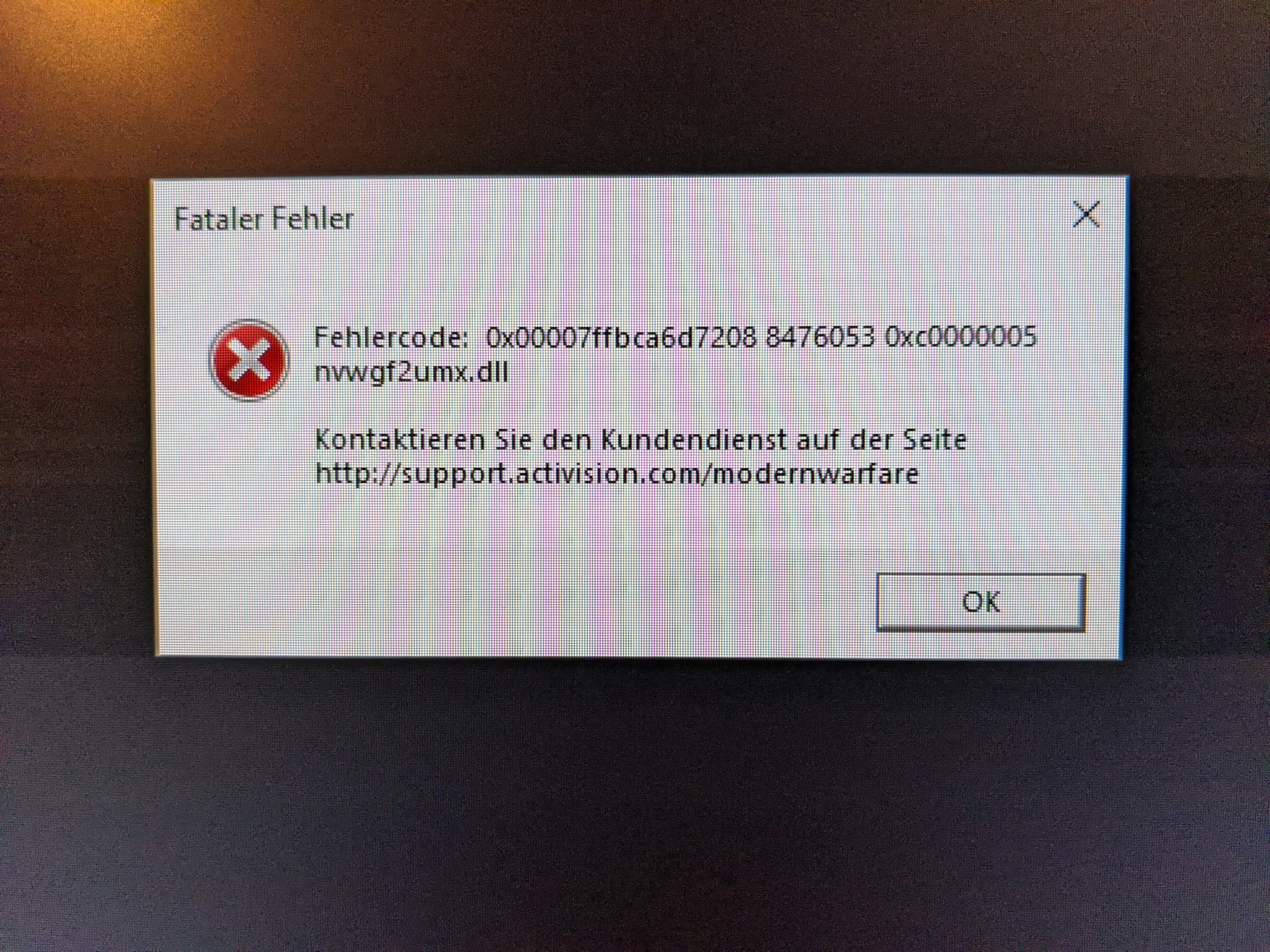

Manche Spiele lassen sich grundsätzlich nicht starten (z.B. CoD Warzone, Battlefront II, RocketLeague). Meistens stürzt das Spiel ohne jegliche Fehlermeldung ab noch vor dem ersten Loading Screen. Manchmal gibt es Fehlermeldungen, die ganz unterschiedlich aussehen können (s. Anhänge). Manchmal bleibt Black-/Greenscreen mit Powerbutton als einzigem Ausweg.

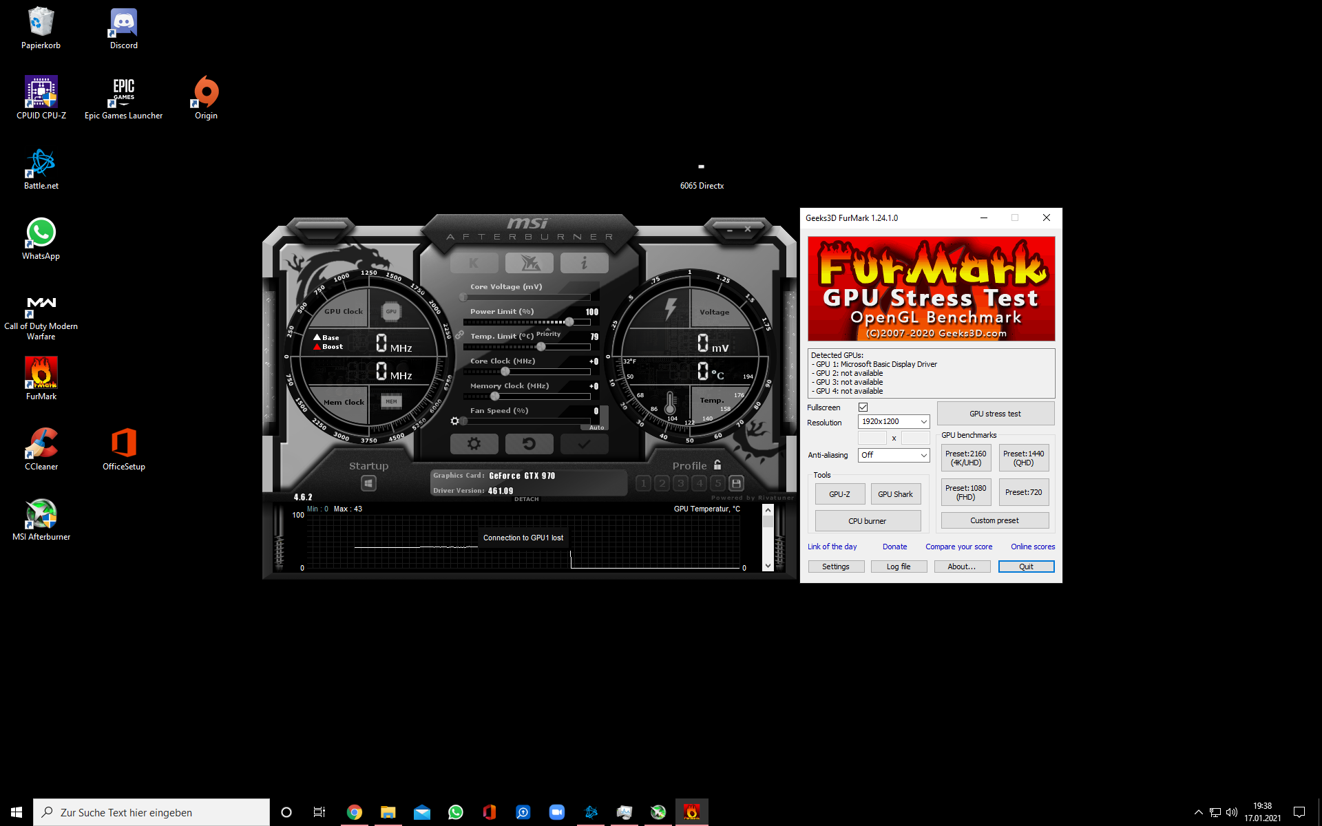

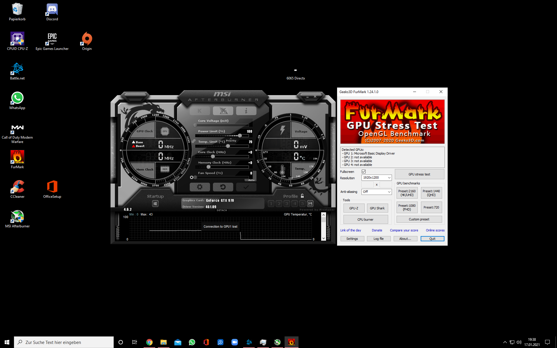

Einmal hatte nach versuchtem Warzone-Start die Verbindung zur GraKa sich verabschiedet, wie MSI und Furmark mir mitteilten (Screenshot).
  • Stecker an GraKa geprüft
  • NVidia Treiber mehrmals neu installiert, verschiedene Versionen (auch mit DDU)
  • anderen RAM getestet
  • per Afterburner Clock und Power Limit begrenzt

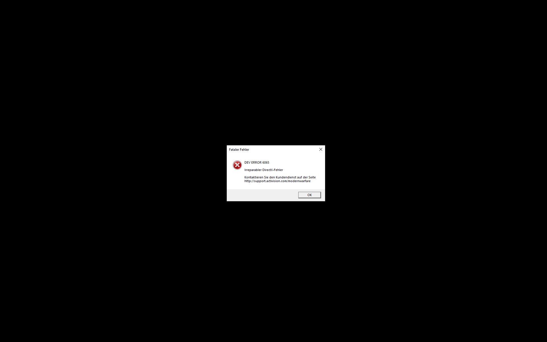

  • die Tipps von Activision zum bekannten Fehler 6065 (bis auf VRAM begrenzen, aber der wird eh nur bis 400MB oder so ausgelastet)

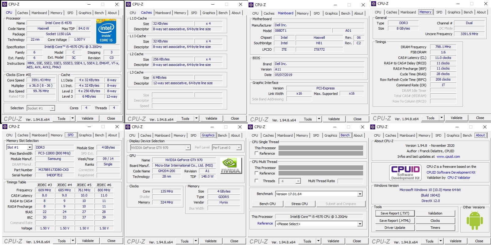

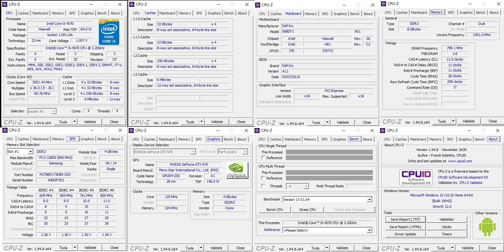

Welches Bios hat das Mainboard ??
Bitte mal alle Reiter von CPU-Z hier hochladen.
Hi, unter regedit wird mir die Biosversion angezeigt: DELL 1072009 BIOS Date: 05/07/19 Ver: 04.06.05 .
Die CPU-Z Reiter hänge ich an. Würde mich riesig über Rückmeldung und weitere Hinweise freuen.
