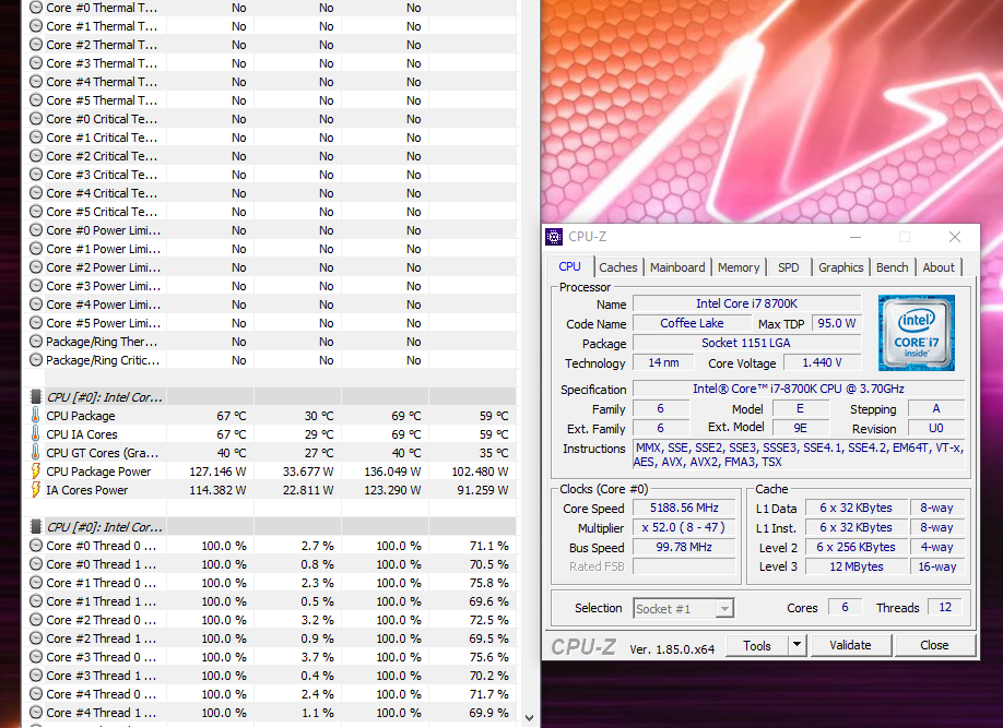

Den Cache habe ich bei 5 GHZ! Siehe Screenshots...

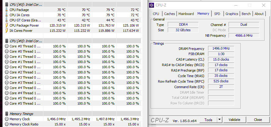

@OZZHI
Jo, eigentlich schon.

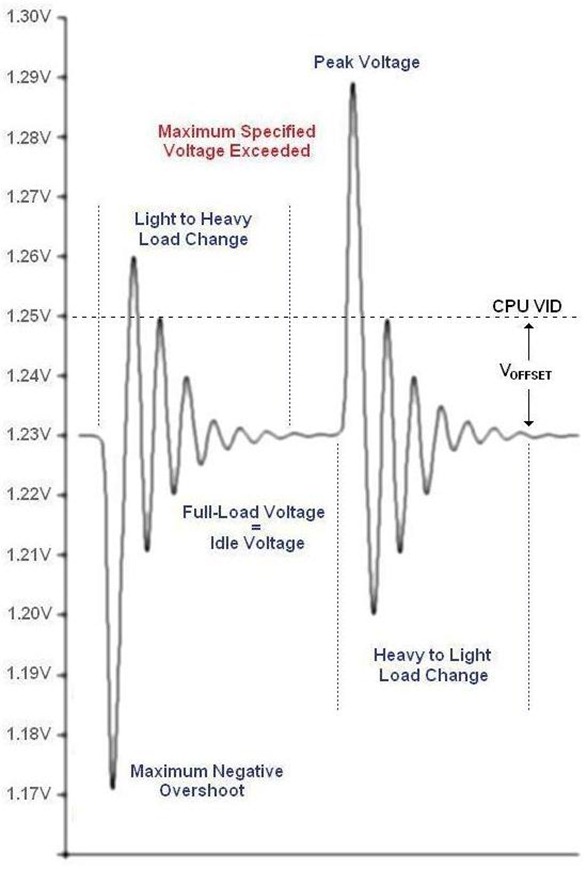

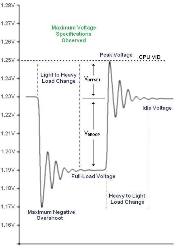

Diese Peaks kannst du mit Software gar nicht erkennen. Die müssen am Mainboard gemessen werden.
Wie dem auch sei, wenn du bei LLC1 bleibst, weil den Rechner so läuft wie du möchtest, würde ich mir keine Gedanken machen. Selbst wenn der Peak bei 1,38v liegen sollte, was nebenbei eher unwahrscheinlich ist bei den guten Boards, kann man den Schaden im Kern gar nicht berechnen.
Normale LLC inkl. starken Vdroop
Eine starke LLC inkl. hohen Peak
