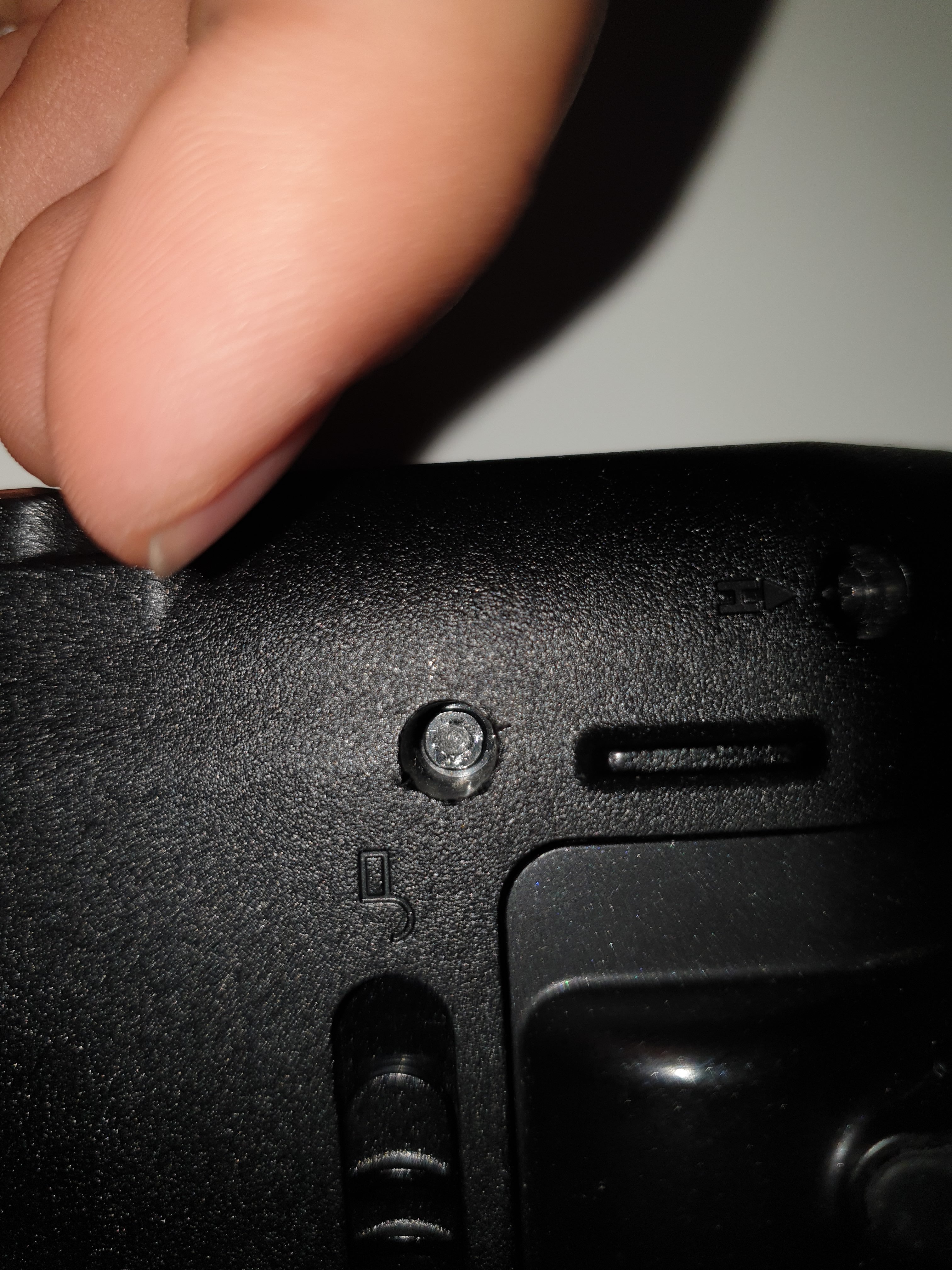

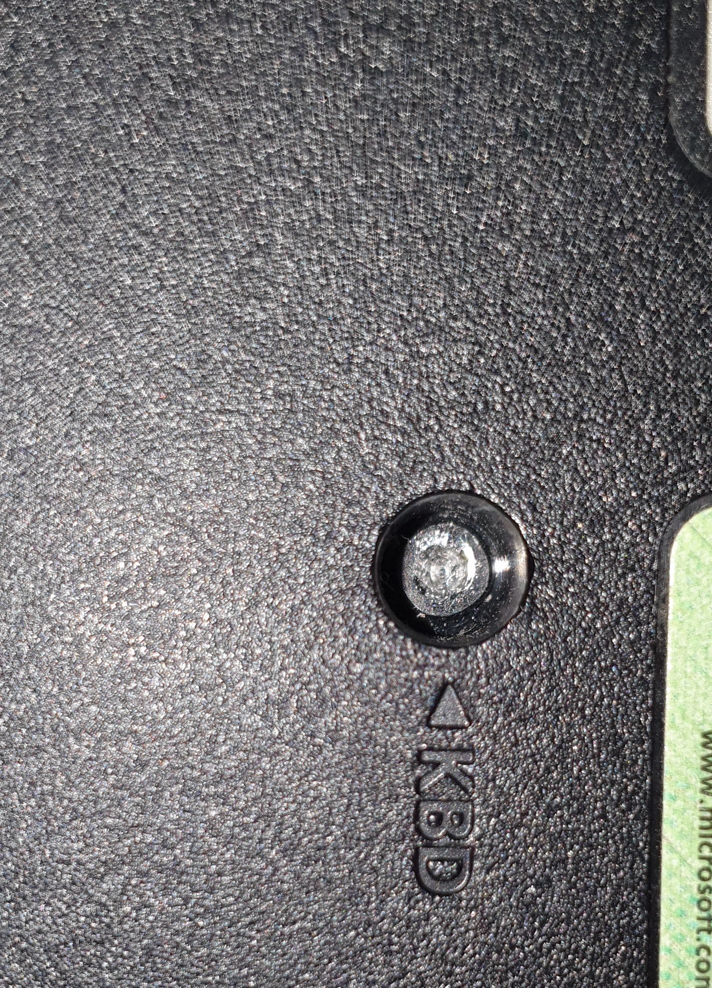

Wie haste das denn geschafft? Halbherzig mit dem falschen Bit probiert? Ich würde es Ausbohren bis der Schraubenkopf ab ist, den Rest dann mit der Zange rausdrehen! Ggf. bringt auch ein kurzes Drehen in Richtung fest etwas.
Nur das man wahrscheinlich mit der Zange nicht an den Rest rankommt (zumindest, solange das Gehäuse noch drauf ist. Man könnte auch mit nem Dremel (o.ä.) zwei kleine schlitze am schraubenrand fräsen und mit einem Schlitzschrauben dann versuchen, die Schraube zu entfernen. Danach kommt nur noch Bohren. So, wie der Kopf aussieht, ist da nix mehr mit Klebeband oder Gummi zu machen, zuwenig Profil vorhanden.
Ist das so ein Festplattenschlitten aus Metall, den man nach dem lösen der Schrauben herausziehen kann?
Gewalt (mit Hammer und Körner) würde ich nicht machen, weil dabei garantiert mehr kaputt geht. Im Kunststoff sind oft Messinggewindeeinsätze, die brechen raus.
Da die Schraubenköpfe versenkt liegen, würde ich aufbohren, entweder bis der Kopf ab ist oder mit dem Linksausdreher.
@PhoenixEX Ja äh.. uff, nacheinander die Tipps abarbeiten (ich würde nicht Hämmern). Bitte die Schraube bzw. deren Überreste NICHTMEHR weiterverwenden.
Viel Erfolg.
PhoenixEX schrieb:
Also am Ars*** sollte das heißen....
Ich versuche es mal mit Sekundenkleber
Anderfalls versuche in den Kopf anzulöten(muss nur gucken, ob das ich das Gerät noch habe)
Wie gesagt (Post#13) damit wird das Fachgerecht gemacht. Ca. 2~3mm tief bohren, so das sich der Ausdreher festsetzen kann...
