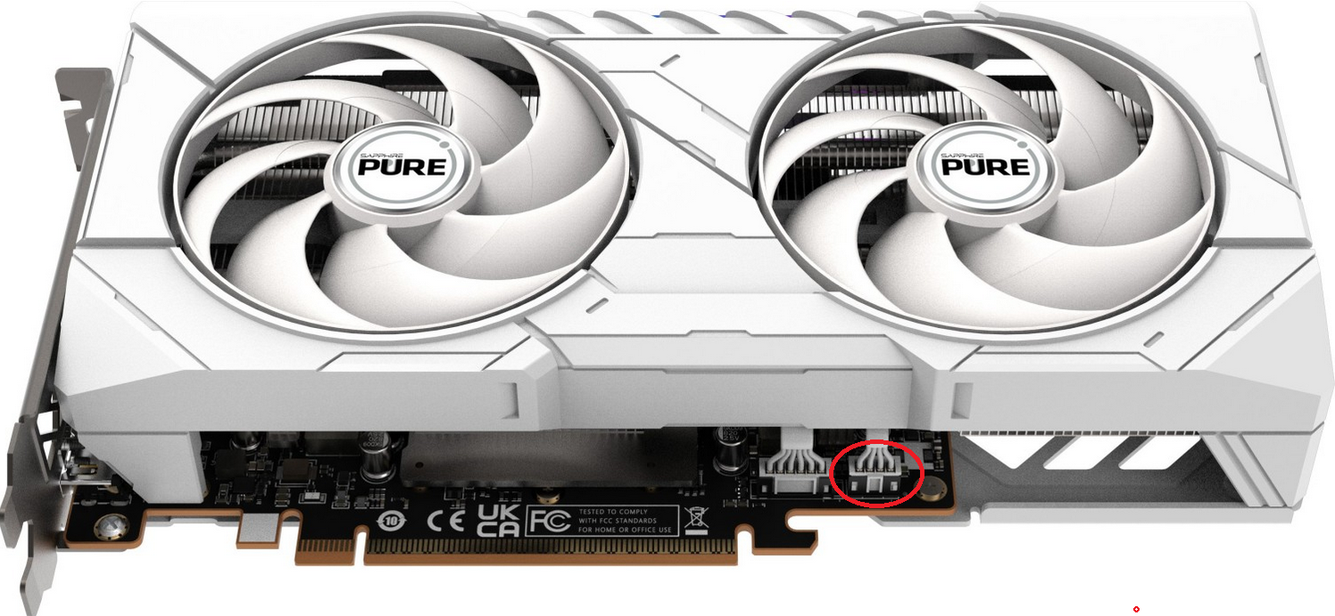

Die beiden Schrauben an der Seite, an dem beleuchteten Sapphire Schriftzug, sehen mir aus als ob man die Beleuchtung damit abschrauben kann, oder an die Kabel kommt die die Beleuchtung versorgt, ohne die Karte komplett öffnen/demontieren zu müssen – was ich vermeiden wollen würde, wegen des verbauten Honeywell PTM7950.

Laut geizhals.de gibt es einen 3-Pin ARGB Stecker ("ARGB OUT") auf der Backplate (Bild). Diesen nutzen und entspr. einstellen. Könnte nämlich sein, dass die RGB-Leiste in einer "Default-Farbe" leuchtet, diese sich dann aber nicht verändern lässt - so würde ich die entspr. Passage der Produktseite auch interpretieren. Ergo 3-Pin ARGB Stecker nutzen.

@midwed hat Recht. Auf der Seite der GPU ist ein ARGB Anschluss verzeichnet. Wenn dein MB einen solchen haben sollte, kannst du einfach im Bios einstellen, dass es nicht leuchtet (RGB jeweils auf 0) und du hast deinen Frieden.

Genau so habe ich das bei mir gelöst und dafür ist der Anschluss auch gedacht.
Man steuert das RGB Gedöns an der Karte entweder mit der GPU-Hertsellersoftware ohne das Kabel für die Verbindung zum MoBo zu nutzen oder man klemmt das Kabel an und steuert dann ohne die GPU-Hertsellersoftware über das UEFI des Mainboards oder die RGB-Software des Mainboards, die Karte dann zusammen mit den Mainboard-LEDs.

meiner erfahrung nach haben solche karten einen kleinen stecker, der die led versorgt. auf einem der produktbilder sieht man diese auch in der nähe des pcie-anschlusses. einer davon sollte für die lüfter sein und der andere könnte für die led zuständig sein (4polig). meist steht das auch direkt auf dem pcb daneben
wer also so eine karte hat, darf da gerne mal nachschauen ;)

Einfach den entsprechenden Stecker direkt am PCB abziehen:
Das geht auch im komplett montierten Zustand und ohne jegliches Werkzeug.
Links ist der Lüfter-Anschluss, rechts ist der RGB-Controller.
Dann bleibt es wenigstens immer in diesem Zustand, unabhängig davon ob man mal ein BIOS-Update macht oder die Karte in einen anderen PC steckt o.ä.

Ist zwar keine Musterlösung aber einen Versuch wert: Sapphire Trixx Software installieren, RGB Beleuchtung ausschalten, Sapphire Trixx Software deinstallieren.
Als ich damals eine Sapphire RX6600XT Nitro+ hatte war das so wie oben beschrieben möglich.
Die Karte hat die Einstellung der Beleuchtung dauerhaft gespeichert, unabhängig davon ob die Software im Hintergrund lief, oder sogar deinstalliert war. Auch nach einem Kaltstart war die Einstellung noch gespeichert.
Ich lehne mich jetzt mal aus dem Fenster und behaupte, dass das mit der aktuellen Generation auch noch möglich ist.
Soll heißen: Einmal in den sauren Apfel beißen und die Software installieren, Bling Bling ausschalten, Software runterschmeißen, glücklich sein.
Es wäre schön, wenn es mehr Hersteller gäbe, die eine Software entwickeln die nicht permanent installiert sein muss und im Hintergrund Blödsinn macht. Ja ich meine dich, ASUS!!! 😐
Eine Musterlösung macht ASRock vor: Die Möglichkeit die RGB Beleuchtung per Schalter auszuschalten.
Ganz ohne Software. Funktioniert auch bei der Hellhound von Powercolor.
Den Stecker vom PCB abziehen könnte auch eine Variante sein.
