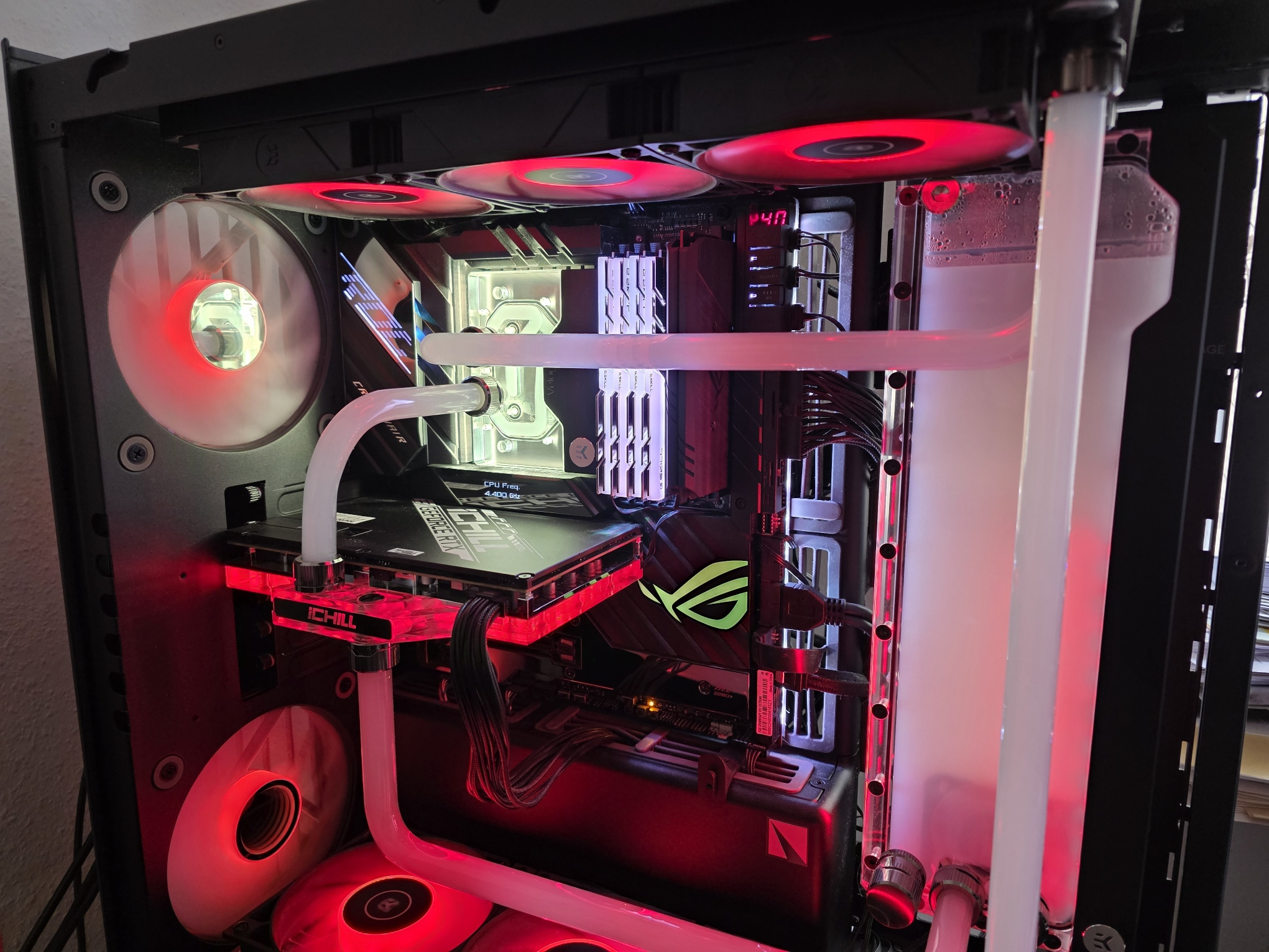

die Hardware hat über die Jahre schon viele Gehäuse gesehen. Beleuchtung ist eigentlich immer Blau. Wenn ich eine anderes Farbschema auswähle, treten Falschfarben auf ( CPU Kühler bspw. Türkis, siehe Bild) und die Farben der Lüfter sind nicht konsistent.
Das war schon mal anders und ich habe das nun in diesem Gehüase lange ignoriert, würde es aber gern einmal fixen.
Eigentlich "sollte" die Verkabelung auch schon immer gleich gewesen sein.
Bei dem MB ist eine Lüftersteuerung, die auch als RGB Hub dient vorhanden( https://rog.asus.com/de/motherboards/rog-crosshair/rog-crosshair-viii-extreme-model/). Ich habe dort ausschlieslich die RGB Sachen dran. Auch ge-daisychained...
Habt ihr eine Idee, wo hier das Problem ist, oder ist ggfs. die Beleuchtung kaputt? Software oder Hardware?
Ich stecke derweil mal den CPU RGB exklusiv an das Mainboard und nicht an den Hub um zu schauen, ob das was ändert.

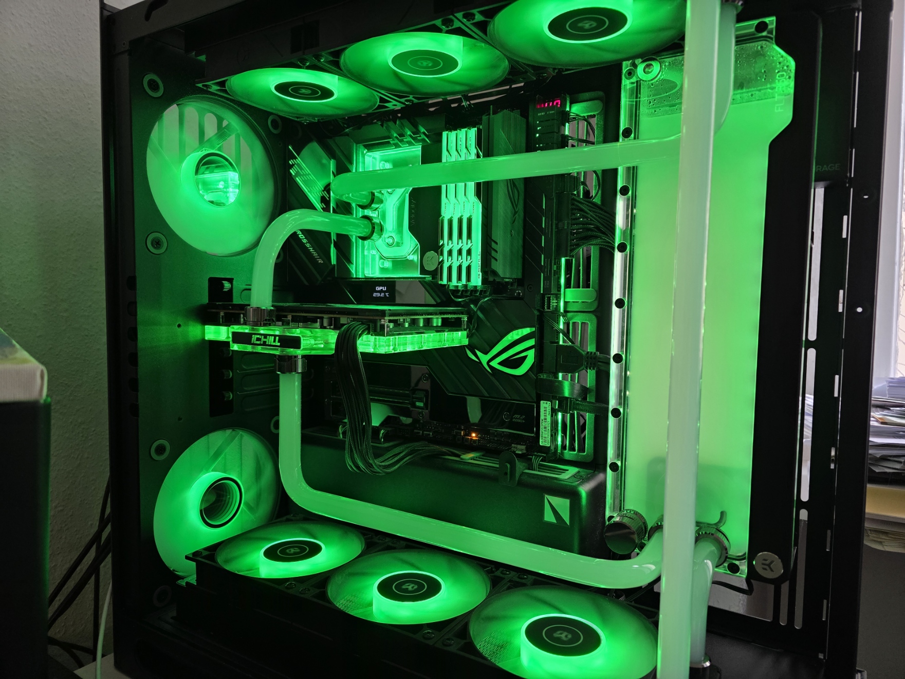

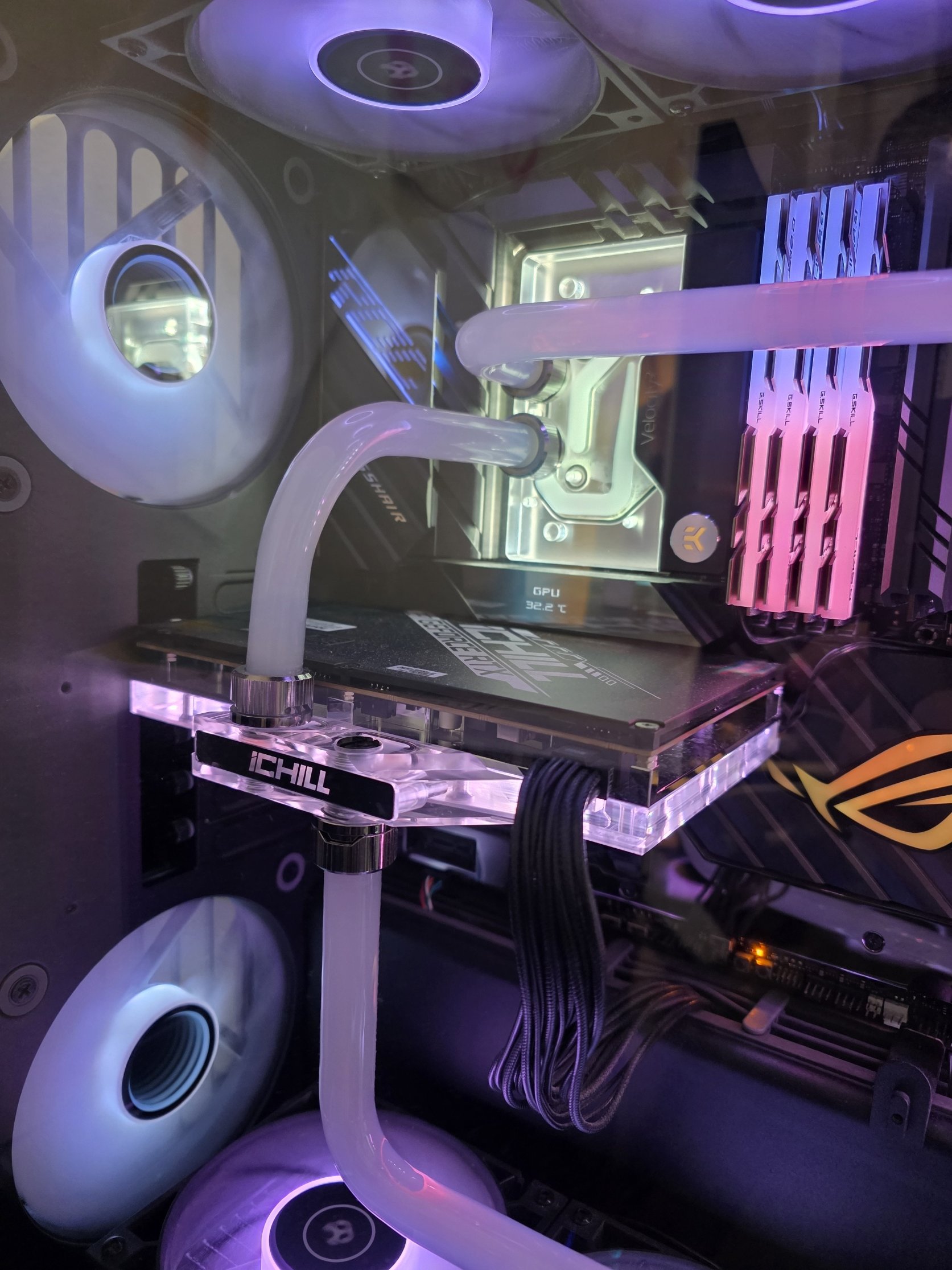

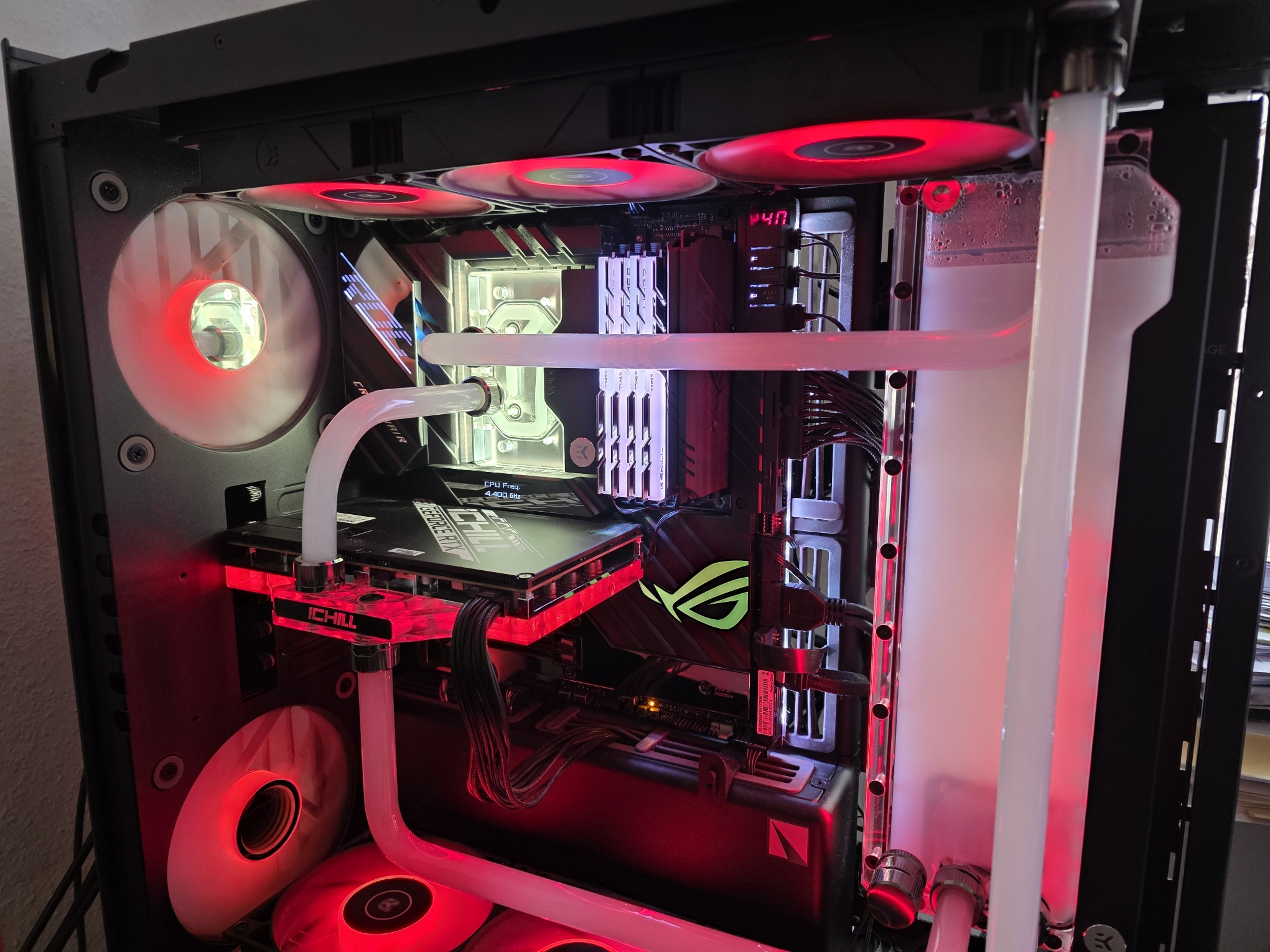

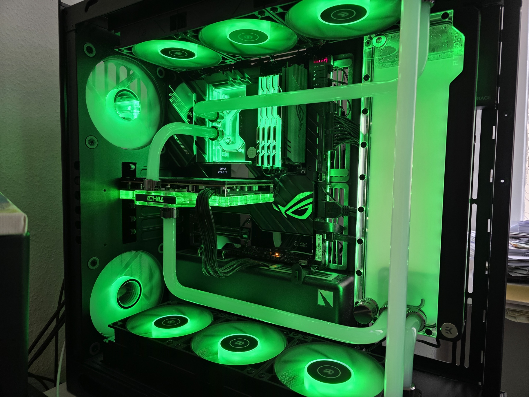

Ich habe hier mal bspw. unifarbene Beleuchtung getestet.
Bei "hellen" Farben ( weiß oder gelb) werden manche Lüfter rot (?). CPU Kühler türkis. Das Einzige was weiß ist, sind MB und RAM.
Grün - geht
Weiß - geht nicht.
