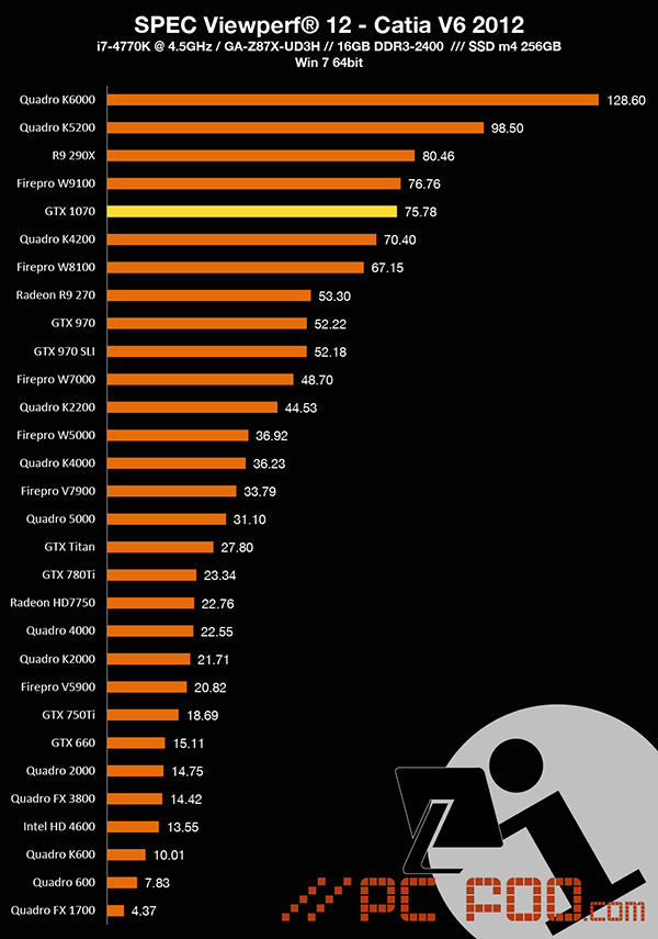

Okay, ich habe jetzt etwas zur Nvidia GTX 1070 gefunden...
http://pcfoo.com/2016/07/gtx-1070-as-a-cg-workstation-gpu/
Fazit: Die Karte kann also durchaus unter CATIA mit einer FirePro W9100 oder einer Quadro K4200 mithalten!?
Oder sehe ich das jetzt völlig falsch?
Danke!
@Flare: Super Danke! DIe Werte passen auch zu meiner genannten Quelle. Dort hat eine GTX970 einen Wert von 52.22.
Du hast nicht zufällig CATIA im Einsatz und kannst etwas über die Performance sagen? (dein subjektiver Eindruck)
Jetzt fehlt im Grunde nur noch eine Abschätzung zur AMD Radeon RX570 oder RX580.
Wie ich gelernt habe, scheinen aber die Nvidia Karten sehr viel weniger Strom zu benötigen - daher schon mal klarer Vorteil bei der 1060 oder 1070.

Wenn ich die Werte der 270X und der 290X sehe würde ich die 570 stärker als die 1070 aber evtl. etwas schwächer als die 290X einschätzen.
