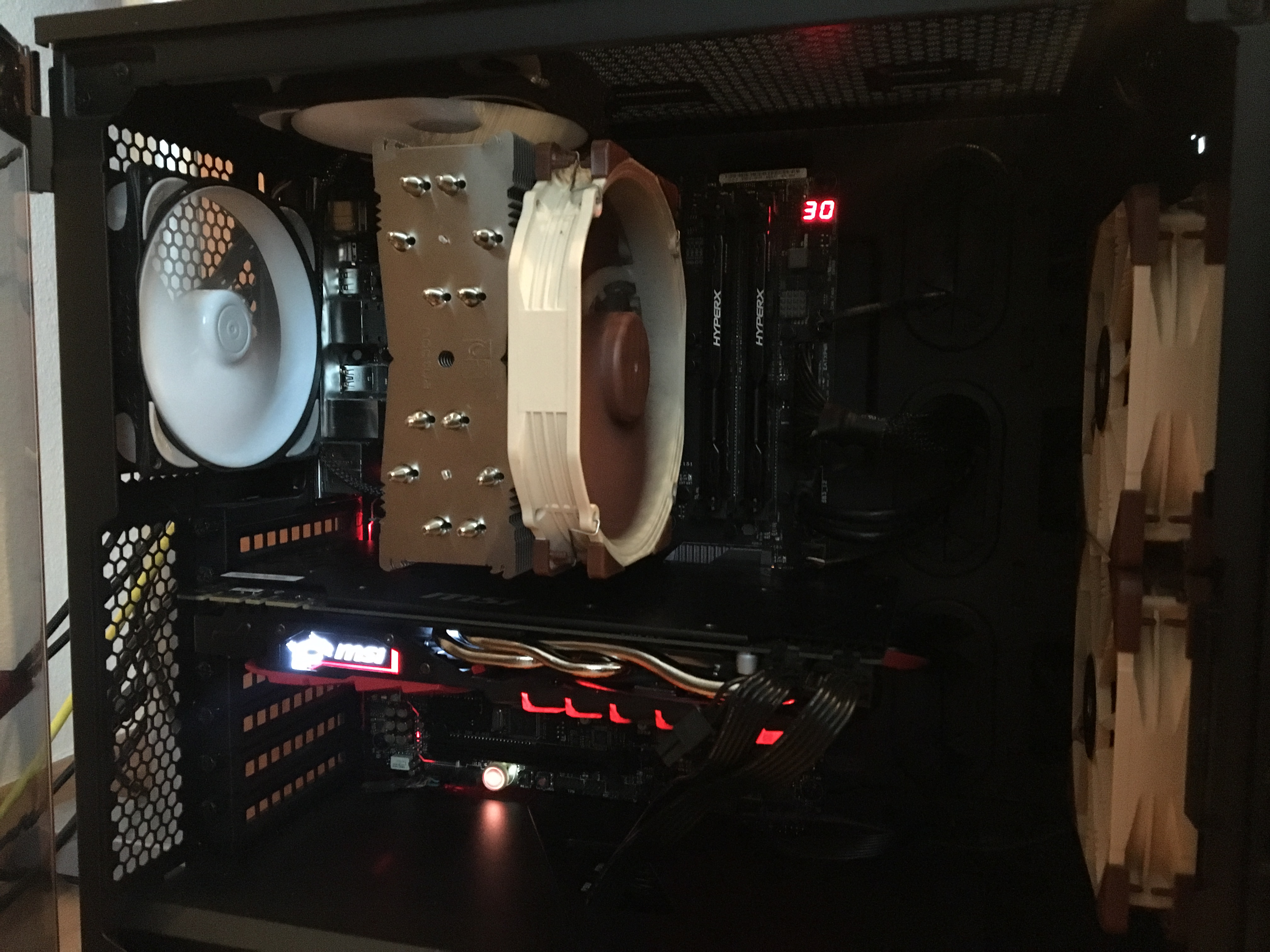

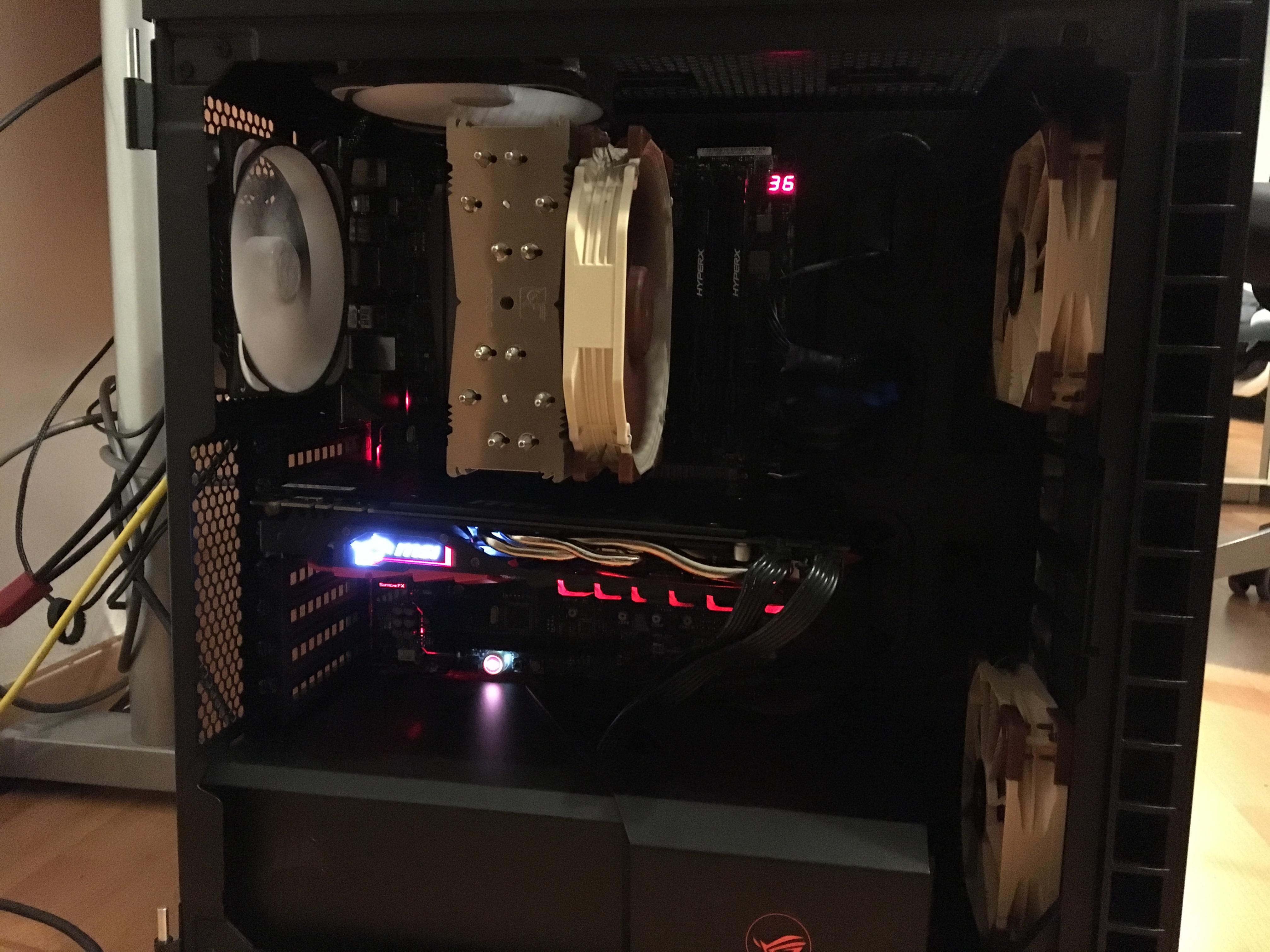

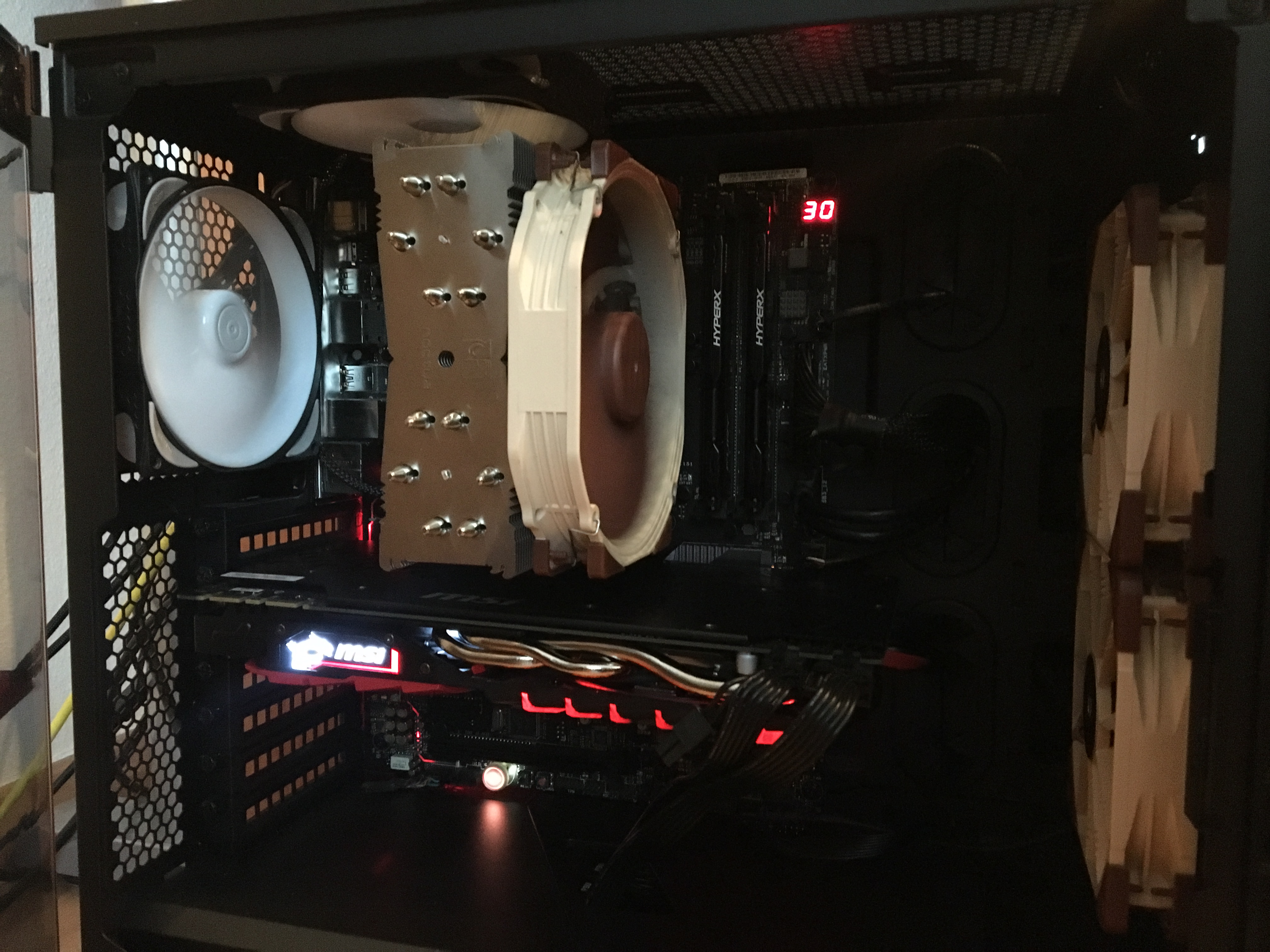

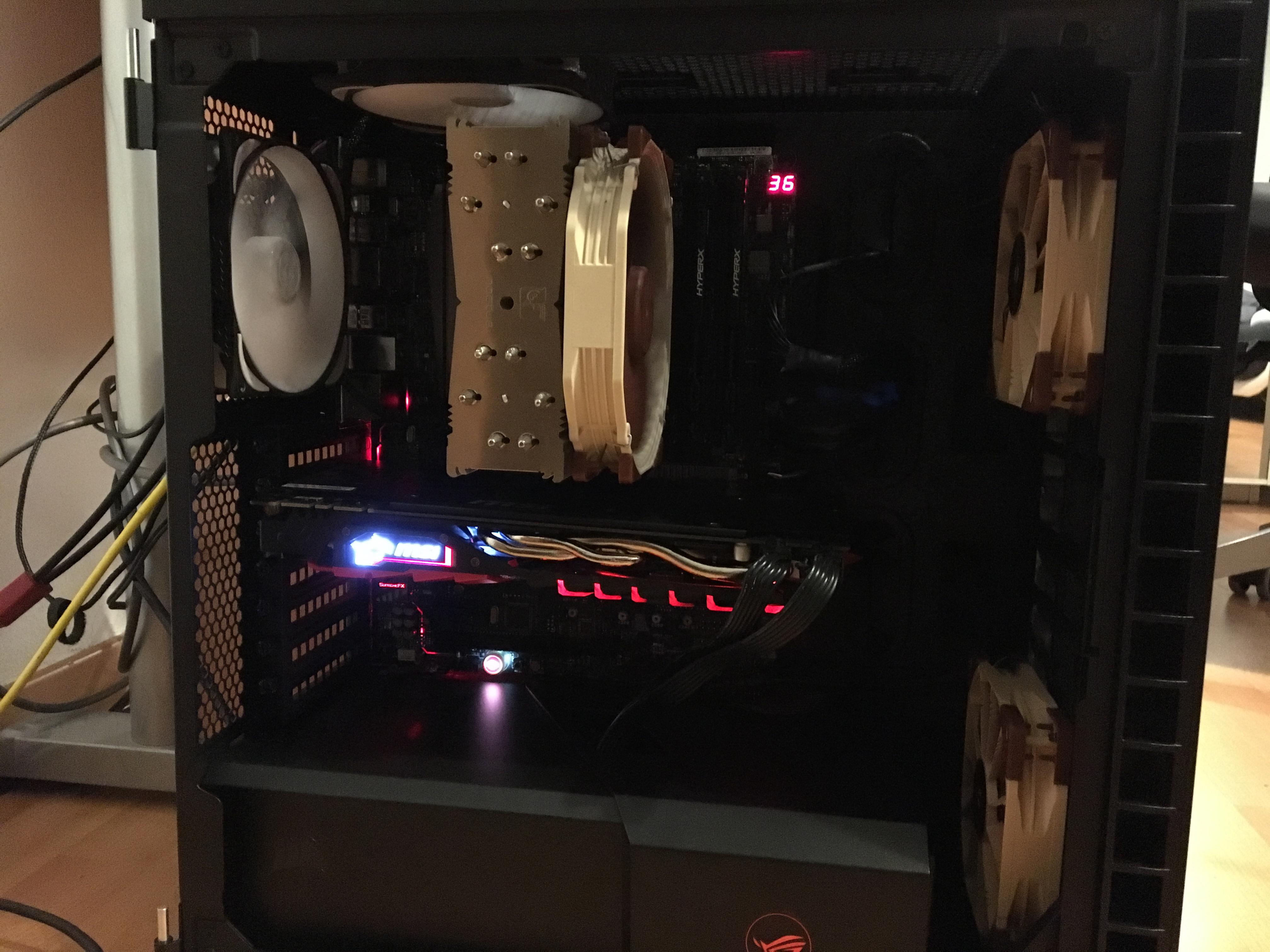

Ich habe fast das gleiche Gehäuse (400C) und kann bestätigen, dass 2x 120mm Vorne und 2x 120mm Hinten/Oben vollkommen ausreichen. Hatte zu beginn eine Corsair H100i und die kam nie in Bedrängnis, egal ob sie vorne oder oben installiert war. Der Temperaturunterschied ist einfach zu gering.
Mit der aktuellen Luftkühlung (Noctua NH-U14S) habe ich ebenfalls keine Probleme zusätzliche Lüfter in der Front bringen selten was. Habe momentan sogar 2x 120mm & 1x 140mm in der Front installiert und merke bis auf die kühlere Festplatte keinen Unterschied. Weil die Konfiguration eh kein Krach macht lass ich sie bis mir langweilig wird.
Aber im Grunde reichen insgesamt 3-4 Lüfter vollkommen aus.
EDIT Bilder mit guter 4x 120mm Belüftung
