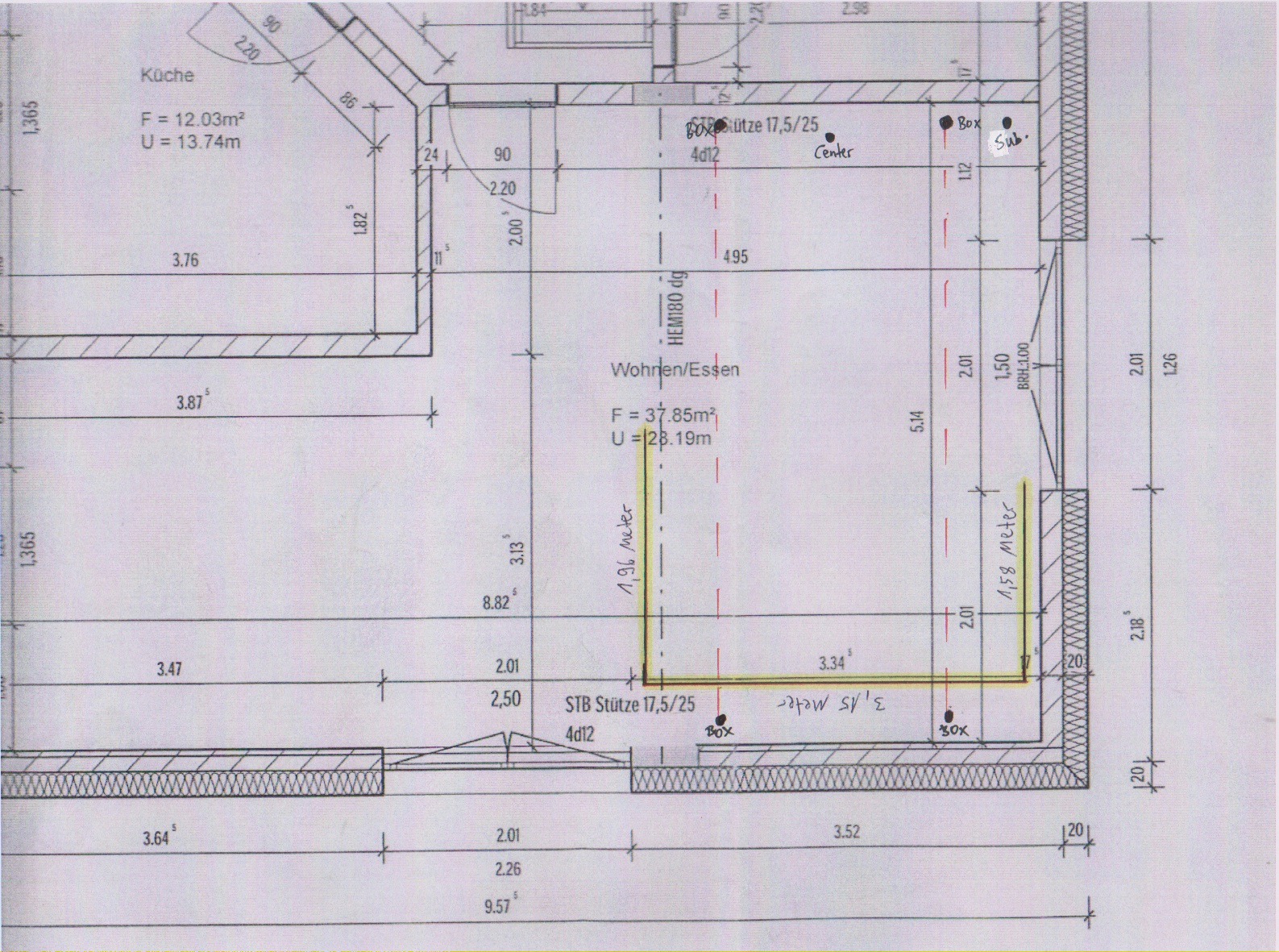

Unser Rohbau ist nun fertig und in den nächsten 2-3 Wochen soll die Elektroplanung losgehen. Ich habe mir bereits ein 5.1. Soundsystem inkl. AV-Receiver gekauft und benötige nun Euren fachkundigen Rat, ob ich das System so in das Wohnzimmer stellen kann und ob es so passt. Mein Wunsch ist eigentlich, alle 4 Lautsprecher (2x Front & 2x Rear) auf Lautsprecherständer zu stellen. Inzwischen denke ich aber darüber nach, die beiden Frontlautsprecher an die Wand zu bauen, die hinteren (hinterm Sofa) auf Ständer zu stellen. Das Gelb eingezeichnete ist das Sofa.
Ich habe das Quadral Argentum 4000 (5.1.) sowie einen Denon AVR-X1100W Receiver.
Ich habe eine Zeichnung aus unserem Grundriss beigefügt, so wie ich es mir evtl. vorstelle.
Ich hoffe auf Eure Hilfe und Eure Ratschläge dazu.
Vielen Dank vorab und viele Grüße
Daniel

Versuch die Couch und den TV + Center etwas nach links zu verlagern und die Front so weit wie möglich auseinander zu stellen (linke Box so nah wie möglich an die Tür). Die Rear ebenfalls deutlich weiter auseinander und dann mit der Einwinkelung experimentieren!

Aber generell kann man es so machen oder? Kann man die Boxen auch zwischen die Wohnwand integrieren?

Generell ja, die Lautsprecher stehen nur viel zu nah aneinander. Wie Soundfuzzy sagte, vor Allem die Front wesentlich weiter auseinander, das Sofa eventuell ein bisschen weiter in die Mitte des Raumes, dann ist es einfacher.
