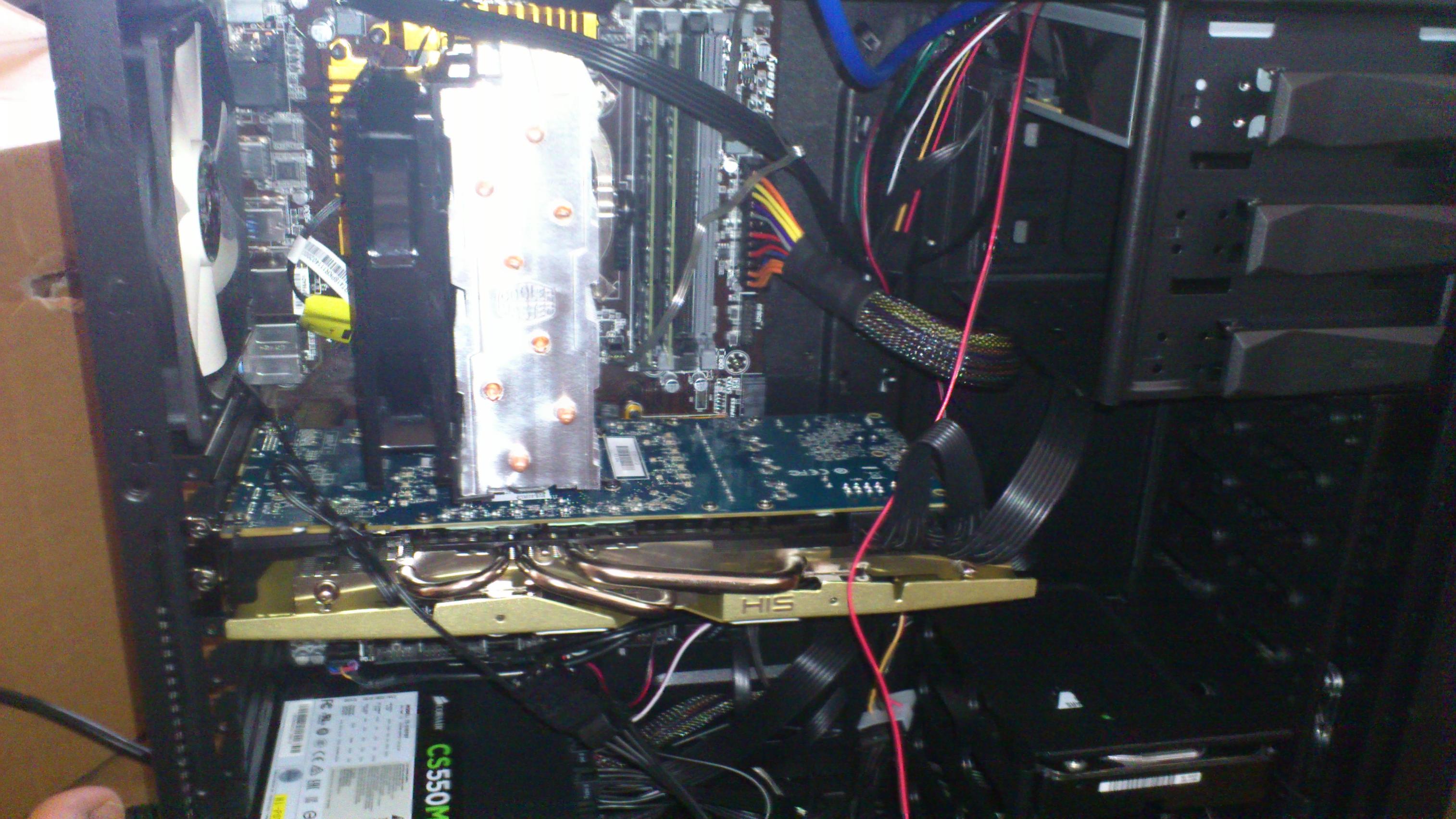

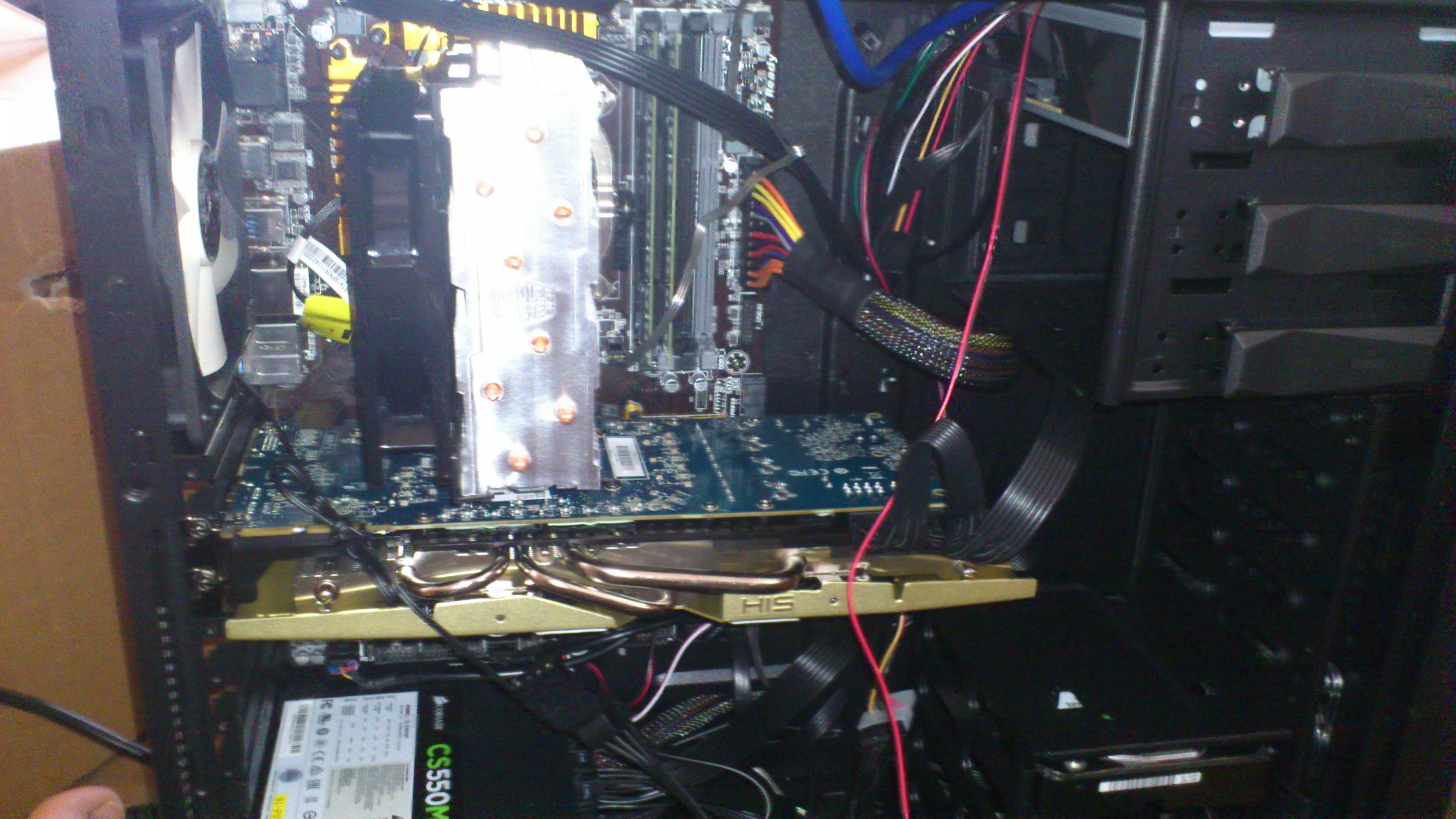

Hallo Leute ich habe noch eine Frage ich hab den pc jetzt zusammengebaut und habe den cpu kühler so eingebaut das er in Richtung Heck/ hinterteil des pc zeigt ist das schlimm weil in der Anleitung des kühlers ( cooler master hyper t4) zeigt der kühler in der anderen Richtung von den ram.
Währe dankbar für Antworten
Und wen der kühler in der anderen Richtung des ram zeigt dan zeigt der in Richtung heck

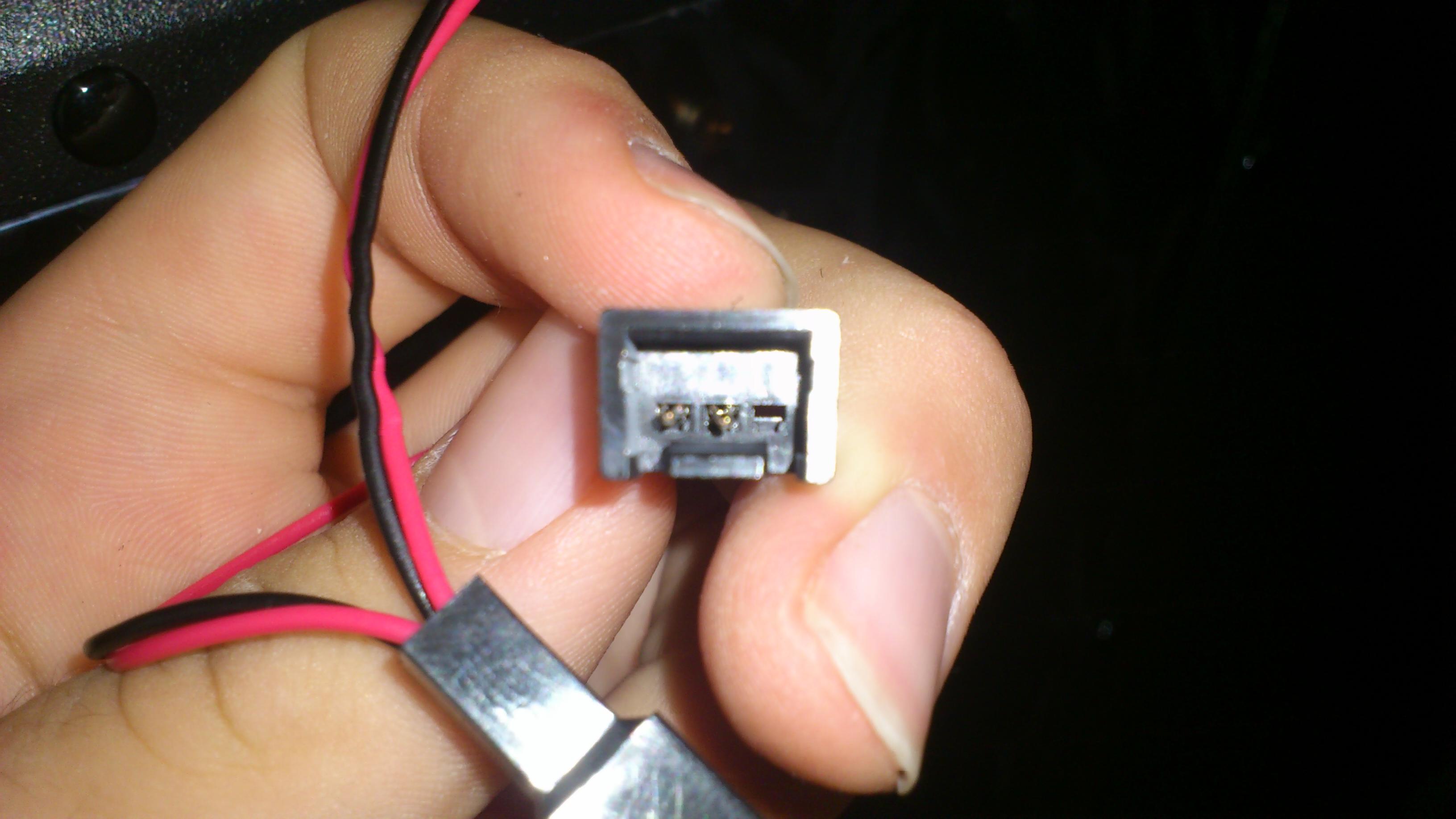

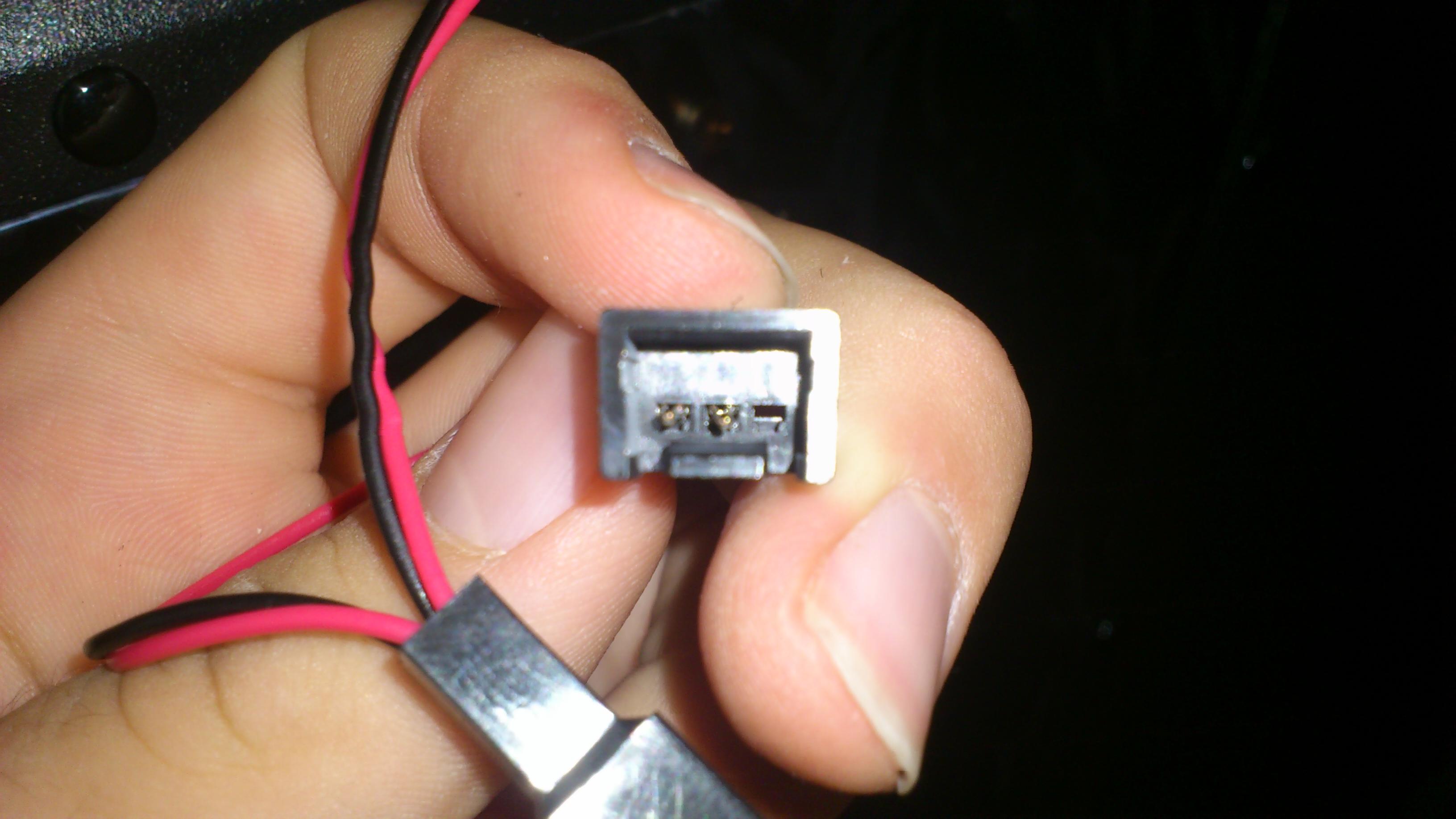

und bei einen kapel weiß ich nicht wo ich es anschließen muß
Umdrehen ... Der Lüfter sollte in Richtung RAM montiert werden ... er nimmt dann die kühle Luft des vorderen Gehäuselüfters auf, bläst sie durch den Kühlkörper Richtung des hinteren Gehäuselüfters. Dadurch erwärmt sich die Luft und wird vom hinteren Gehäuselüfter nach draußen befördert.

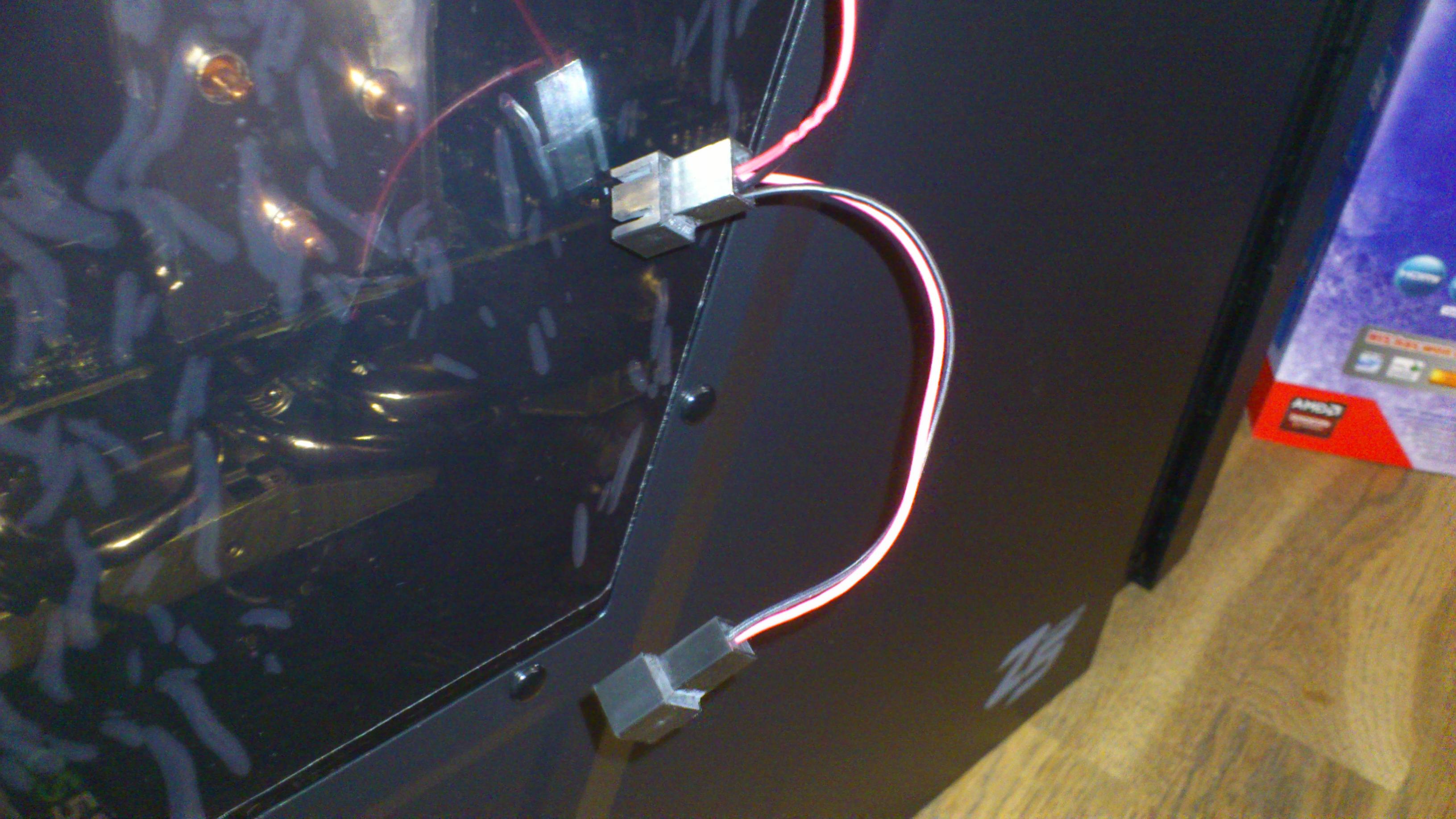

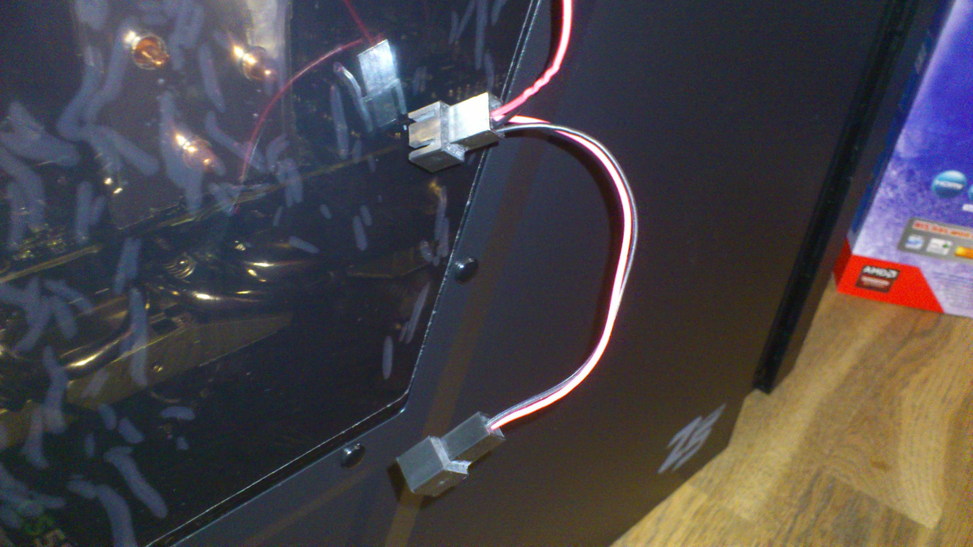

Welches Gehäuse haste denn nun? Die Anschlüsse sehen wie Lüfteranschlüsse einer integrierten Lüftersteuerung aus ...
P.S. Ja..sind sie ... da kannst du deine Gehäuselüfter anschließen und sie über die Lüftersteuerung des Z5 steuern ...
