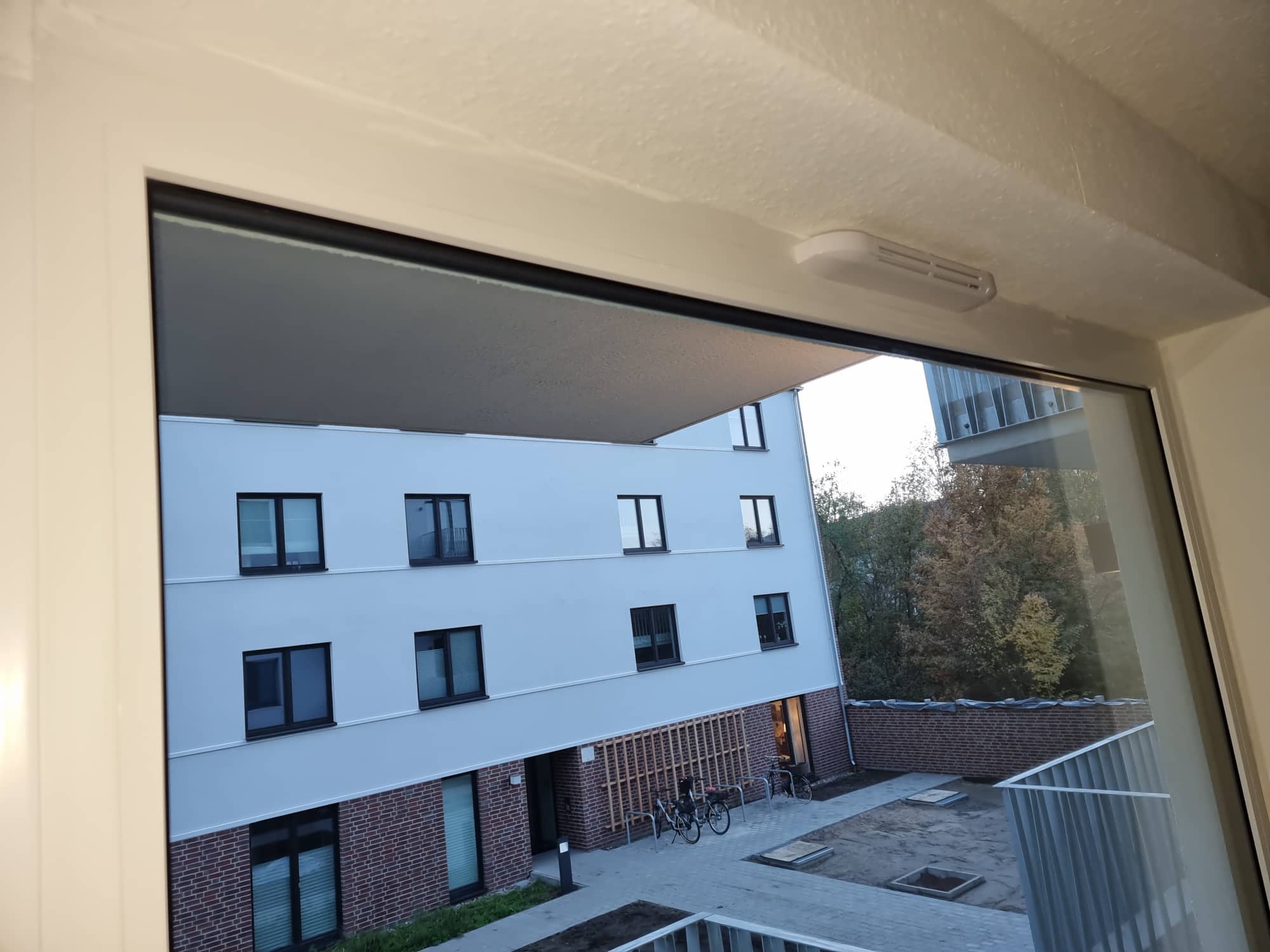

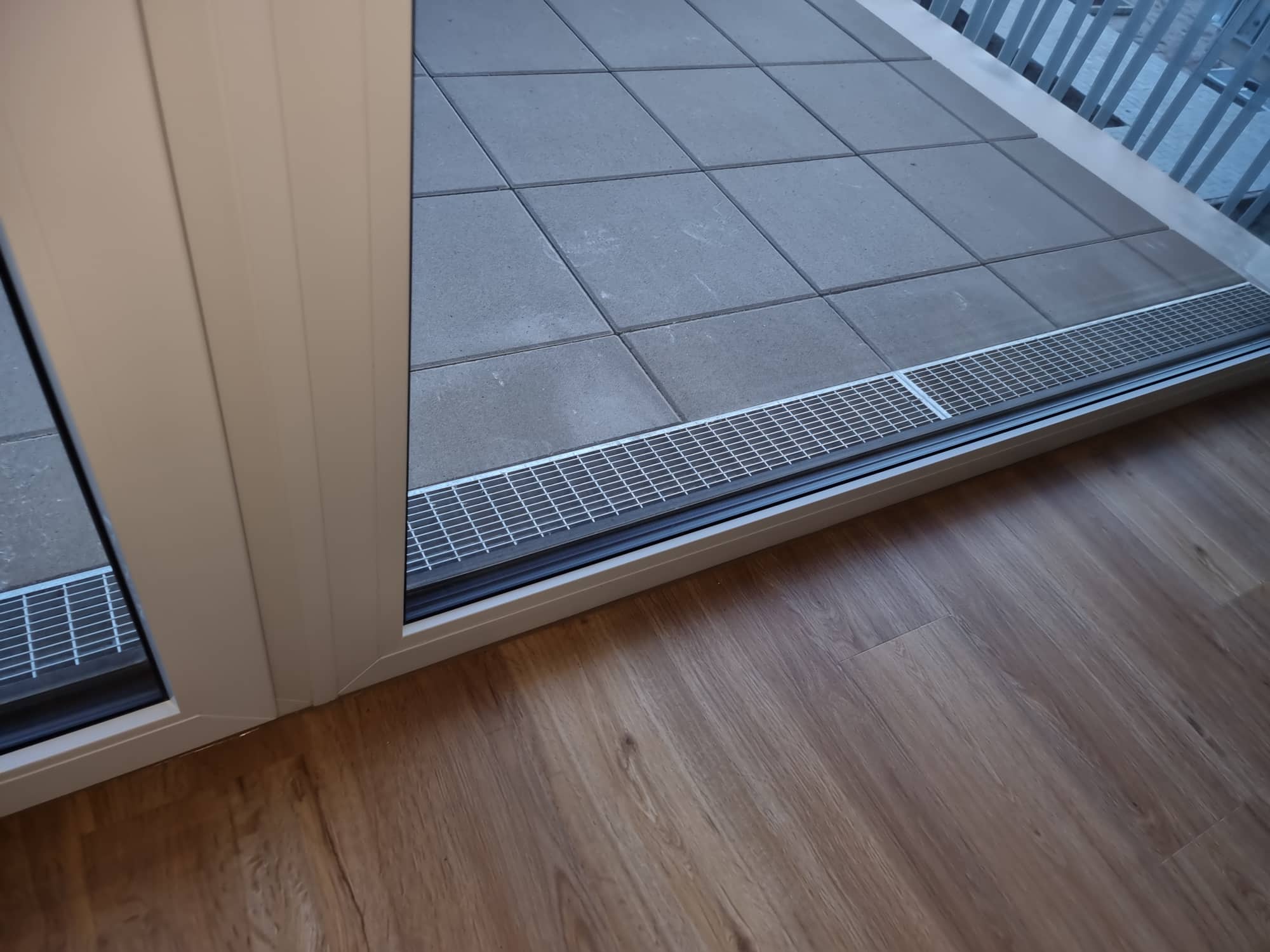

Hi
Wir haben ein großes "Fenster" im Wohnzimmer. Aber das Problem ist, man kann es halt nicht öffnen, das heißt man die typischen einhäng plissess nicht benutzen. Und was dazu kommt das die maße relativ groß sind sodass die auswahl recht beschränkt ausfällt
Höhe vom Fenster liegt bei ca. 2m20cm
Breite vom Fenster liegt bei ca. 1,90cm
Das sind die maße nur vom Fenster Innen
Unten sind nochmal beispielbilder.
Hat wer einen Hersteller ohne einhängen?
Gardinia hat Träger zum Kleben, gibts in einigen Baumärkten, oder auch im großen Fluss, Otto hats bestimmt auch. Die Klebeträäger gibts als Zubehör, musst Du also dazukaufen.
