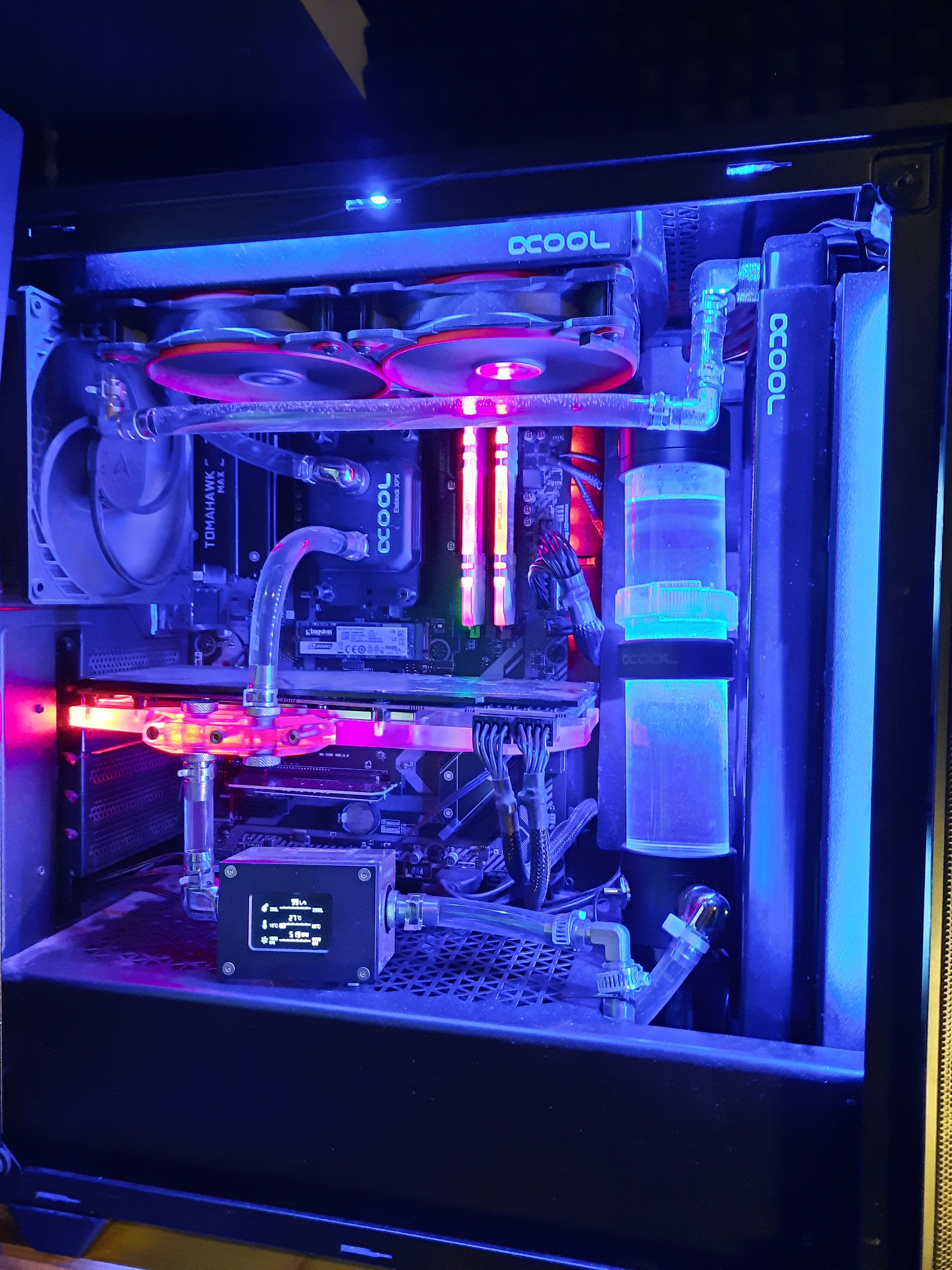

Hallöchen Jungs,
ich musste mir Wohnsituationsbedingt ein kleines Gehäuse kaufen.
Meine Hardware steckt nun teilweise per Luft in:
https://www.fractal-design.com/de/products/cases/meshify/meshify-c-dark-tempered-glass/Black/
Leider ist die Grafikkarte WaKü Only und muss daher ins System irgendwie eingebunden werden.
CPU wäre dann im optimalfall auch wieder per WaKü angebunden.
Da ich nur zwei 420er und einen 140er Radiator habe, benötige ich zwingend kleinere Radiatoren bin mir aber unsicher ob die Leistung dann noch für beides ausreicht. Wenn ich die Anleitung richtig verstehe, dann bekomme ich vorne einen 280er oder 360er rein. Aber was ist da sinnvoller? Den unteren Laufwerkskäfig brauche ich nicht. (Die Frage ist dann natürlich wie lang am Ende die Grafikkarte inkl. Radiator und Lüfter sein darf, wenn ich danach keine mehr reinbekomme, dann macht es auch keinen Sinn).
Und oben ließe sich ein 240er Radiator anbinden.. im Heck ein 120er, ich bezweifle aber das im Heck einer Sinn macht?
Im Optimalfall hätte ich vorne 360er+ oben 240er + heck 120er = 720er
Das ist natürlich eine andere Hausnummer als jetzt im Moment: 420+420+140 =980 (waren vorher mal 2240^^)
Mein Problem ist da auch etwas der Platz, wohin dann mit einer Pumpe und AGB?
Im Moment habe ich diese Kombi hier:
https://shop.aquacomputer.de/product_info.php?products_id=3849
Da muss wohl ein komplett neues Set her oder eine kürzere Tube aber ich denke, das wird da auch nicht helfen.
Hat evtl. jemand eine Idee?
Ich habe die Befürchtung, das es am Ende auf GPU Waku only laufen wird..aber selbst da bekomme ich wohl Probleme mit dem Platz zwecks AGB und Pumpe?
Hardware:
2080 TI OC, Ryzen 5950 OC
