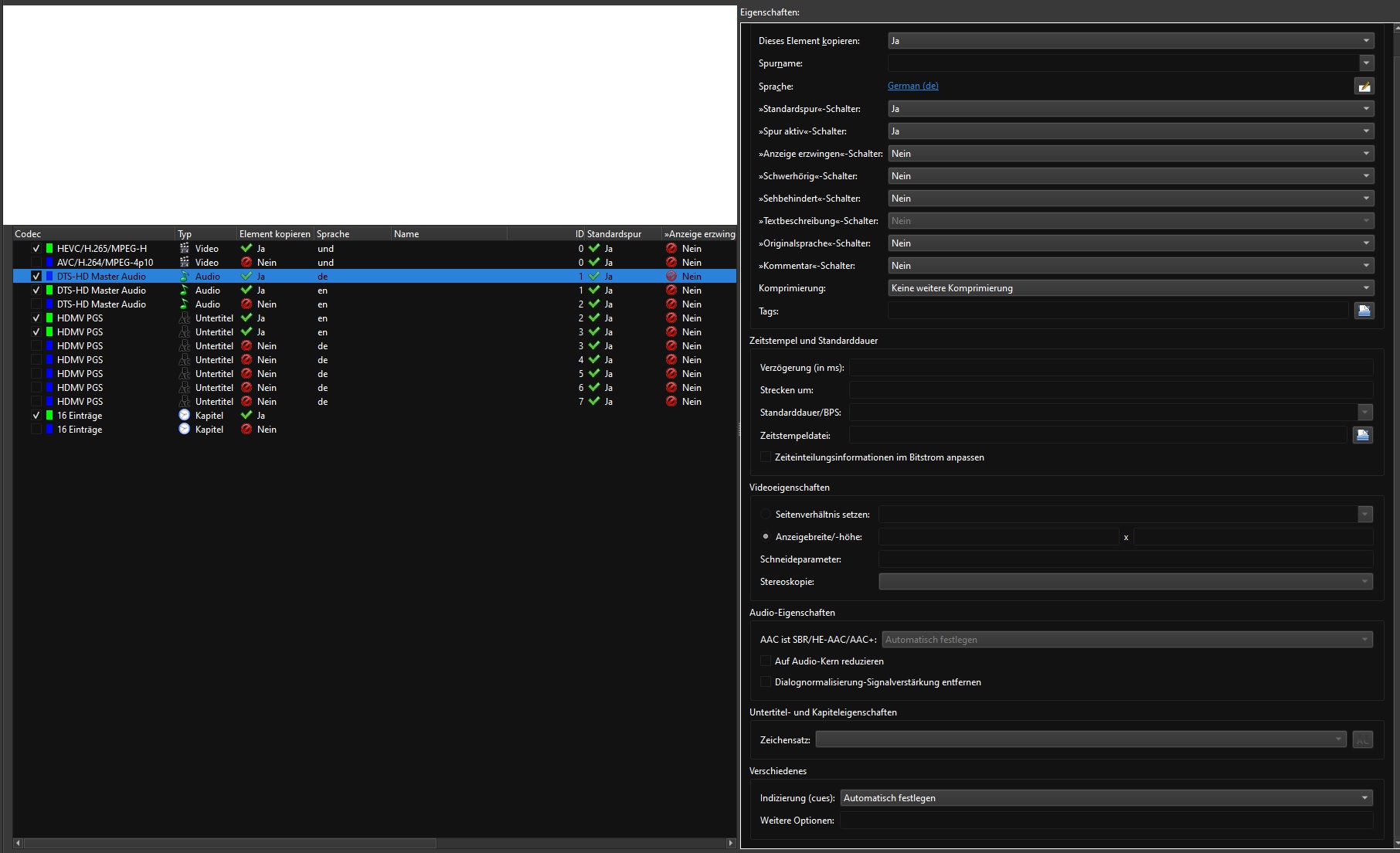

Ich habe zwei Tonspuren die ich gerne einem Film hinzufügen wurde
Das funktioniert soweit wunderbar nur das Problem ist es sind dtshd Spuren und sollen es bleiben aber nach dem muxen sind es nur "dts", hab ich da irgend eine Option vergessen zu aktivieren?
Wenn ich die jeweilig Tonspur markiert habe schau ich auf der rechten Seite der GUI und
Im Reiter compression stell ich auf keine Komprimierung
Aber jedesmal mit dem Ergebniss das es am Ende DTS Spuren sind
Jemand da eine Idee?

Zeig uns mal bitte einen Screenshot, wenn Du die Datei hinzugefügt hast in MKVToolnix, bevor Du das ganze mergst.
Wenn die hinzugefügte Datei "DTS-HD" ist und im Tool als solches angezeigt wird (siehe mein Beispiel unten), sollte es auch im fertigen Stream so sein., wenn in den Audio-Eigenschaften nichts manuell geändert wird.

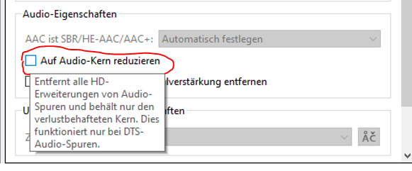

es gibt eine Einstellung für Audiospuren, die bei DTS Ton die HD-Inhalte entfernt und auf den Audio-Kern reduziert. Siehe dazu meinen nächsten Post weiter unten.

Ich mach heute Abend Mal ein Screenshot , wobei ich gelesen habe das das Tool schon dtshd auf DTS core reduzieren kann um Platz zu sparen
Das muss dann aber manuell eingestellt werden, macht das Tool nicht automatisch:
In Deinem Fall könnte hier ein Häckchen sein und dann wird dein DTS-HD verändert.
das habe ich auch nicht abgehackt , im nächsten bild ist mein ausgangspunkt mit einstellungen die ich vorgenommen habe ,
so habe einfach das fertige mkv in das tool geladen und ja ihr habt recht wird endlich als dts hd erkannt sowie die plex mediatek erkennt auch das richtige ton vormat , auch habe ich einfach mal mpc-be auf die aktuelle version gebracht und funktioniert
