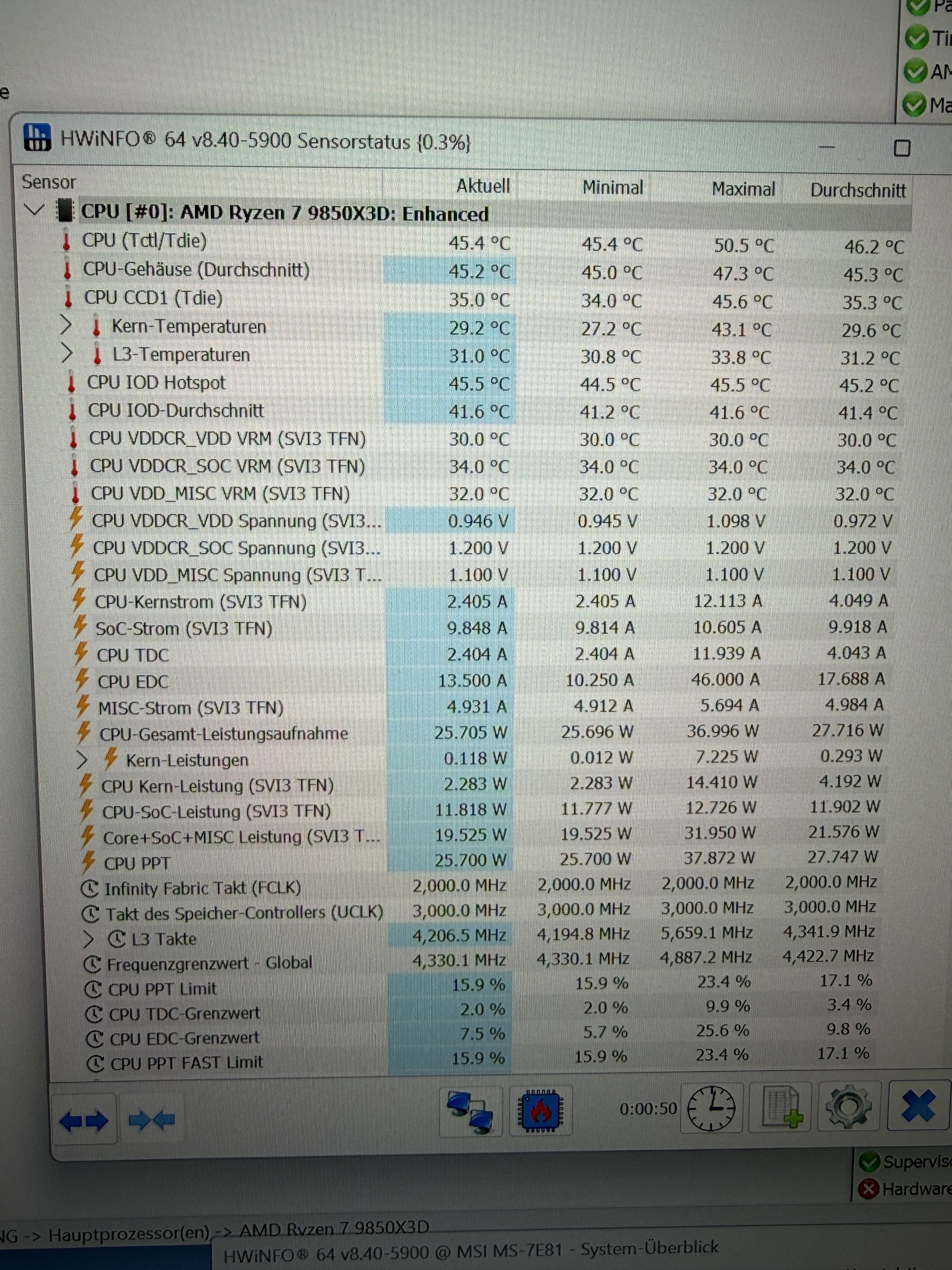

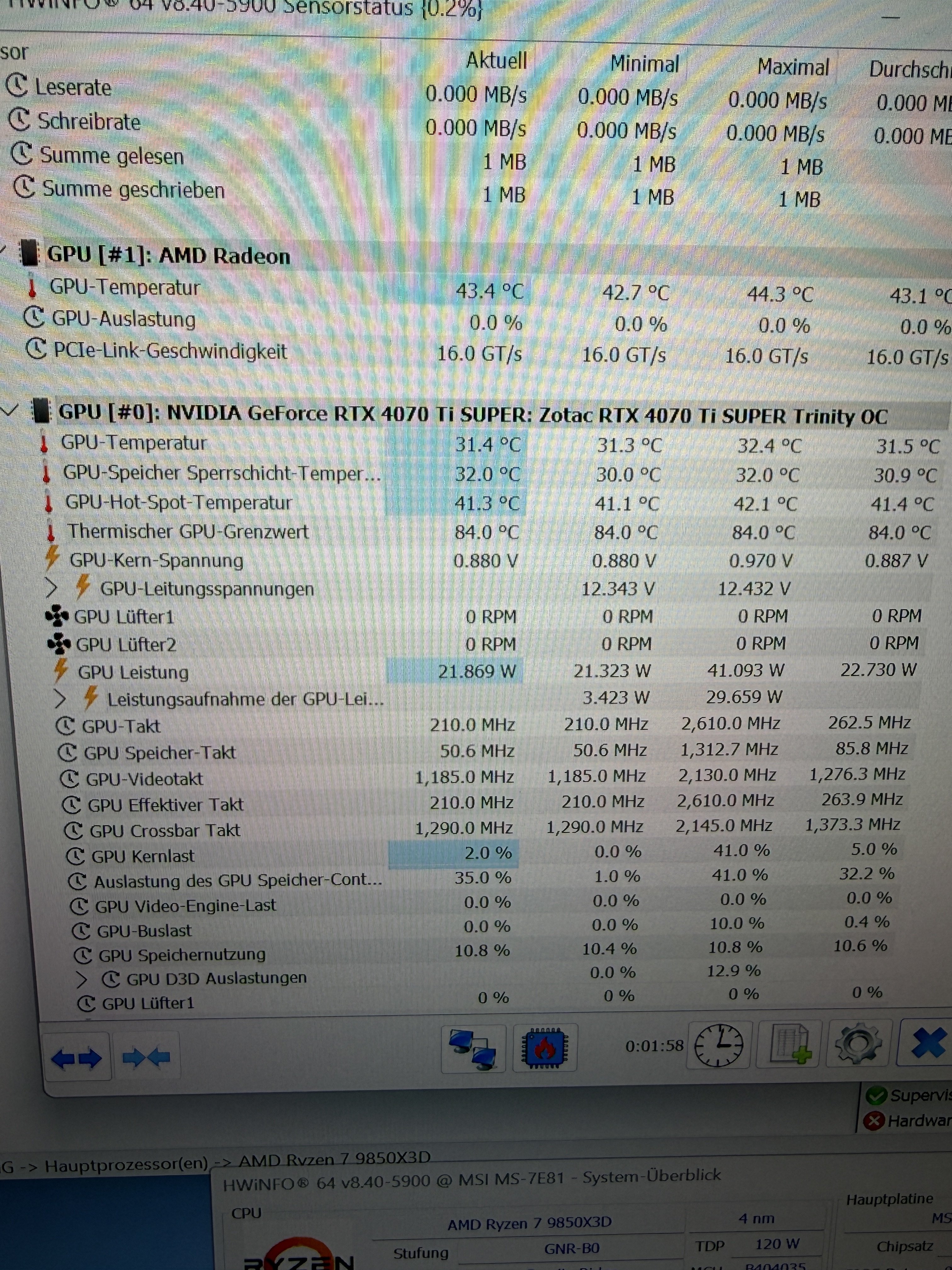

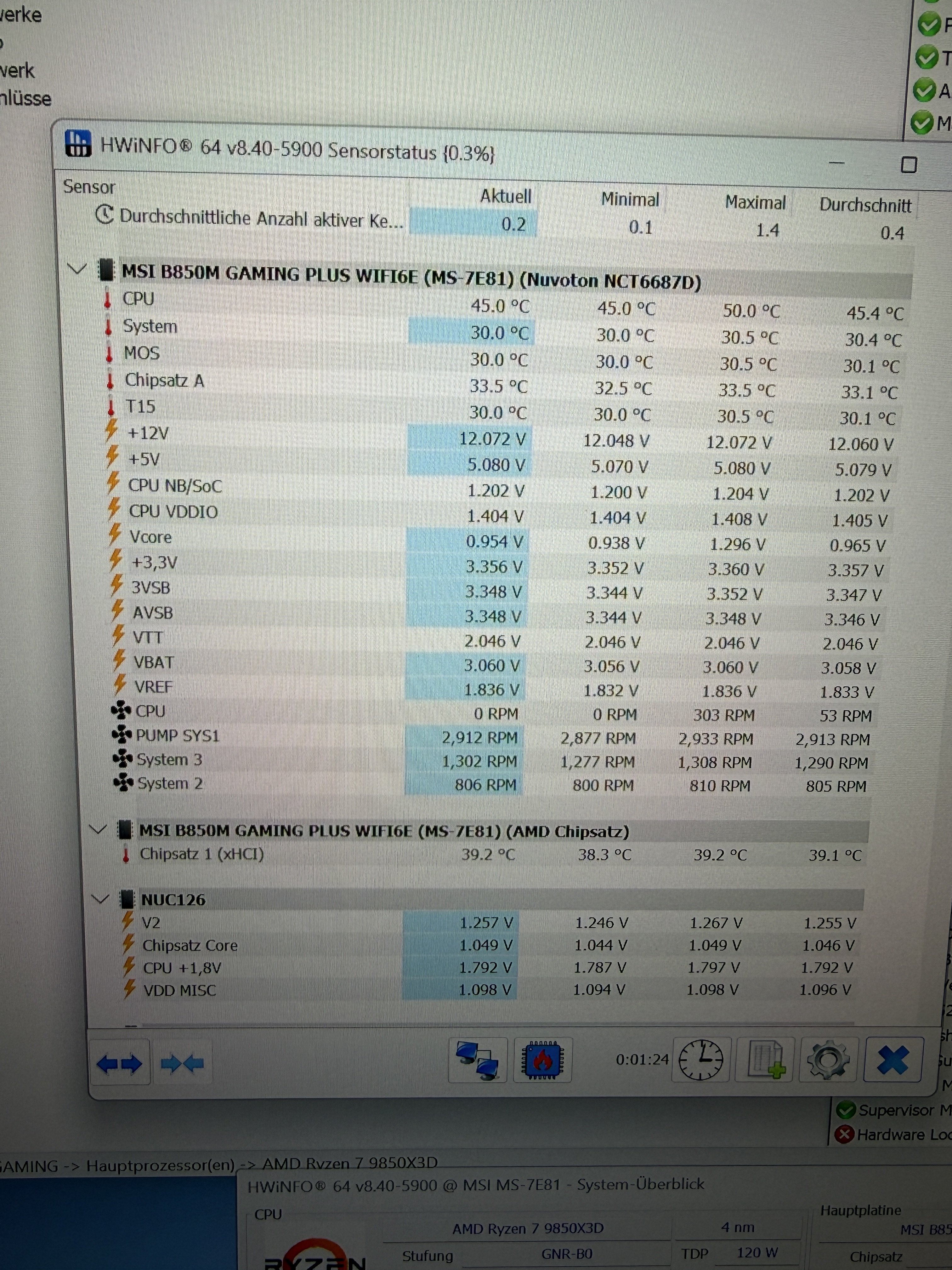

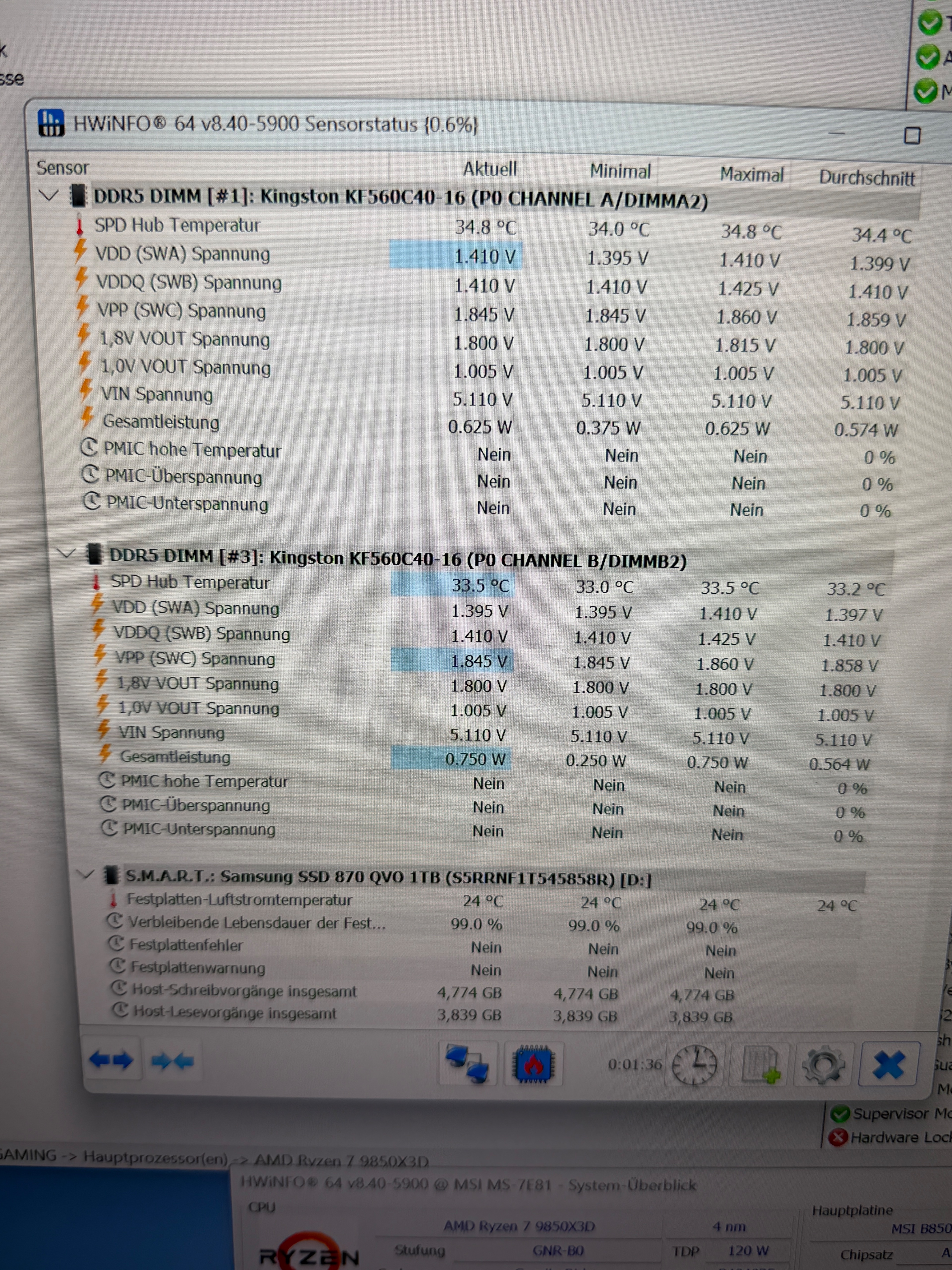

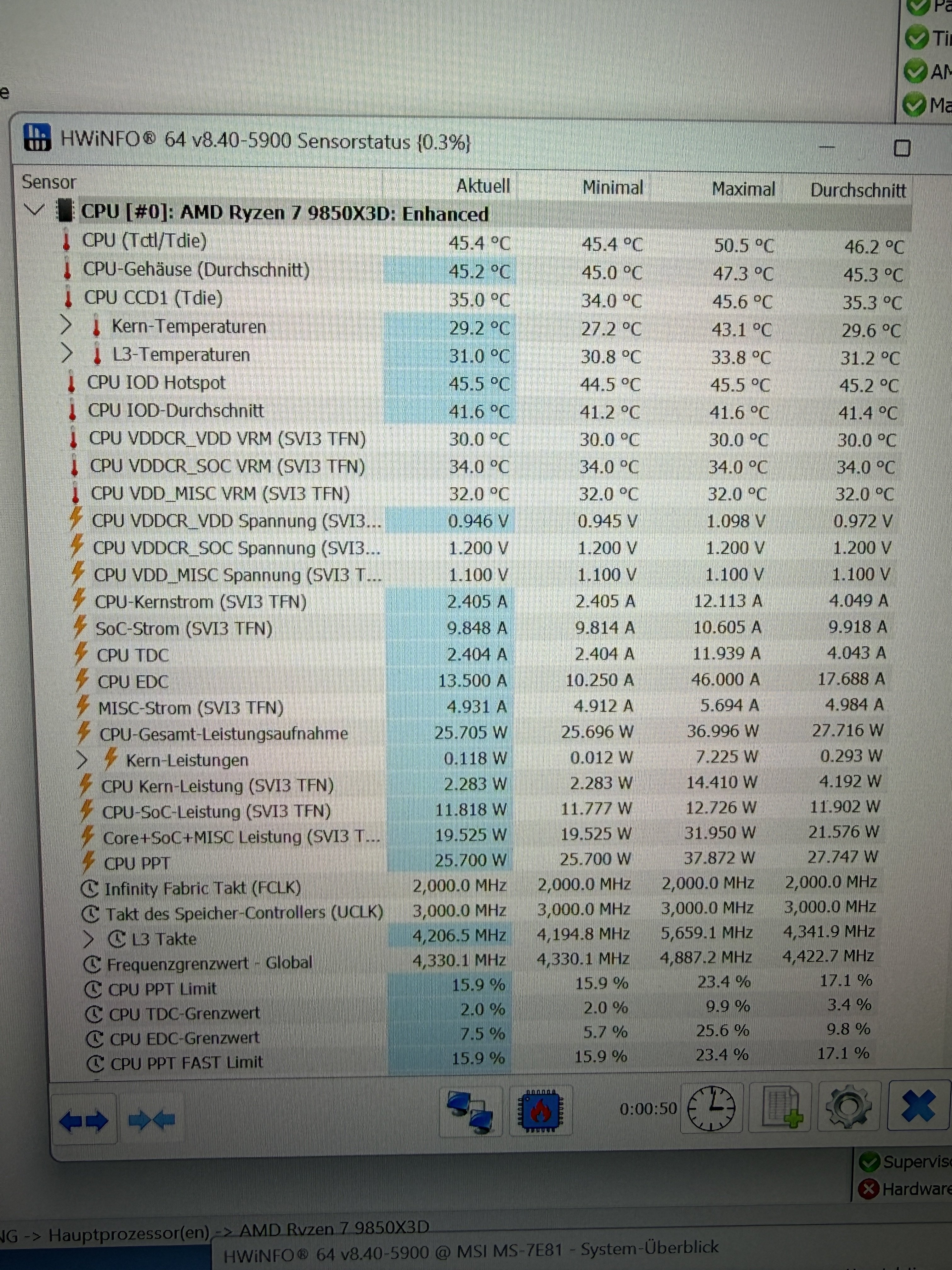

Ayo34 schrieb:
Dann PC starten und mit HWinfo folgende Werte checken (alle andere Zusatztools aus!):
  • Gehäusetemperatur
  • CPU Temperatur
  • Stromverbrauch der CPU

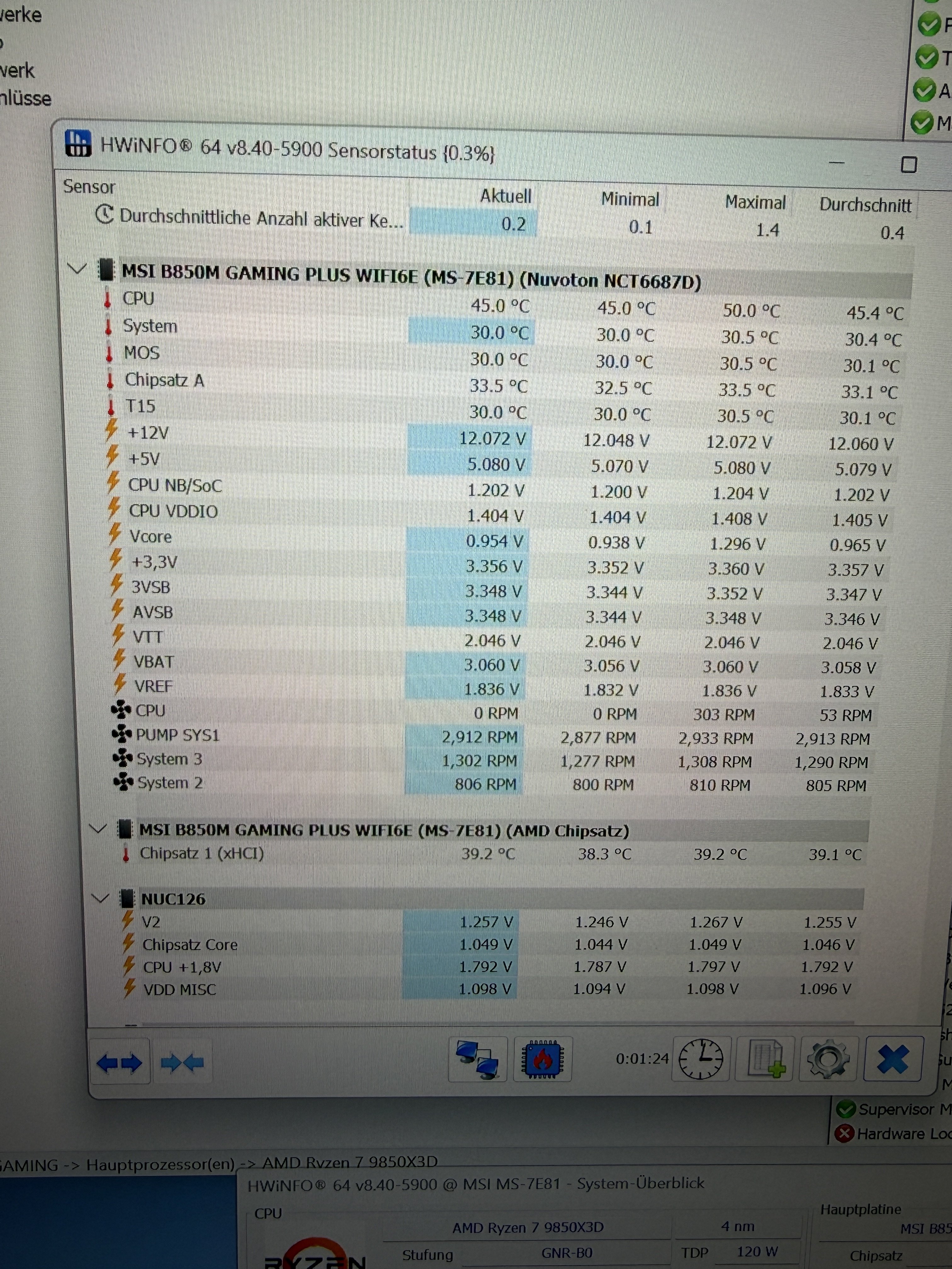

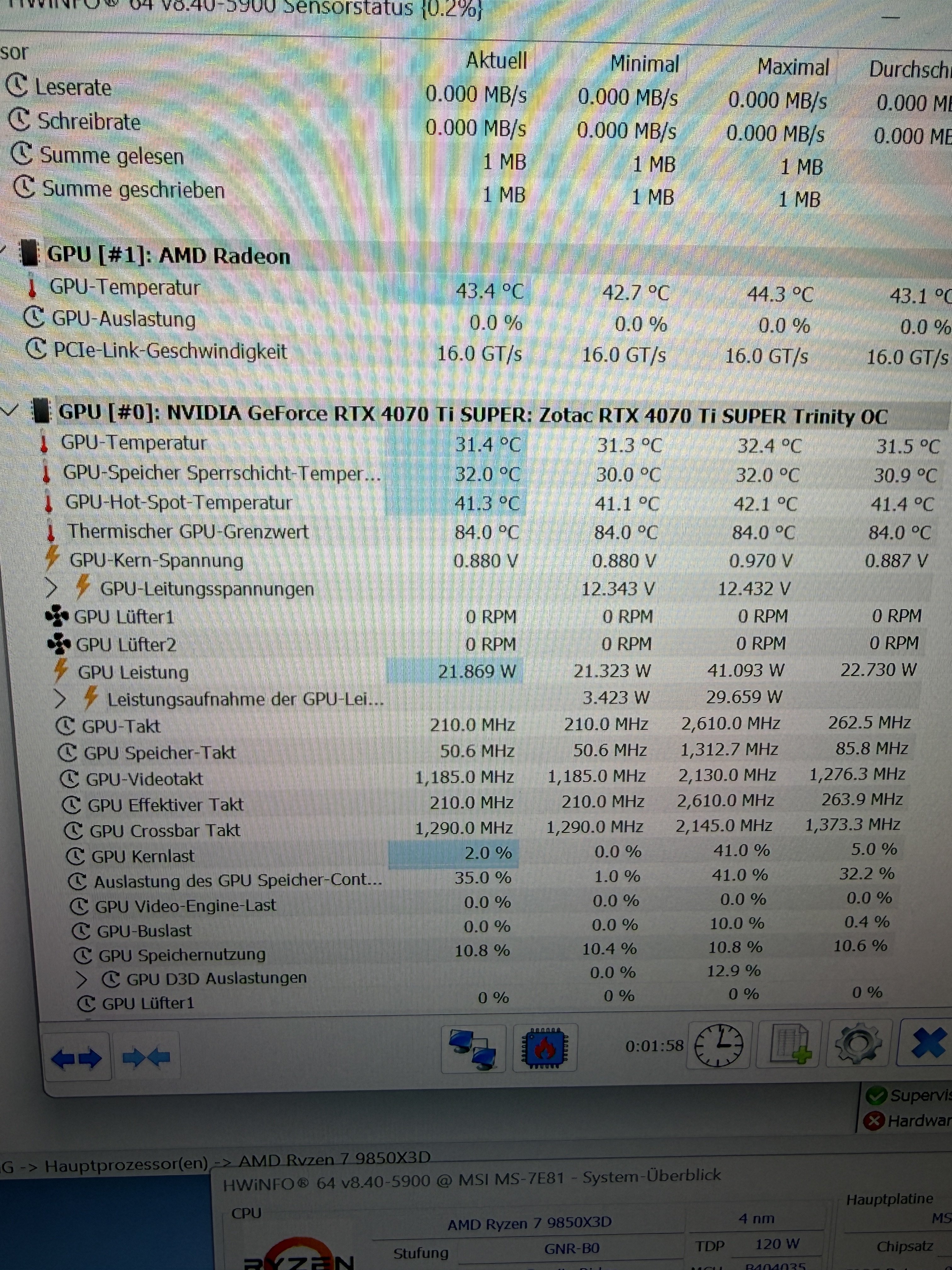

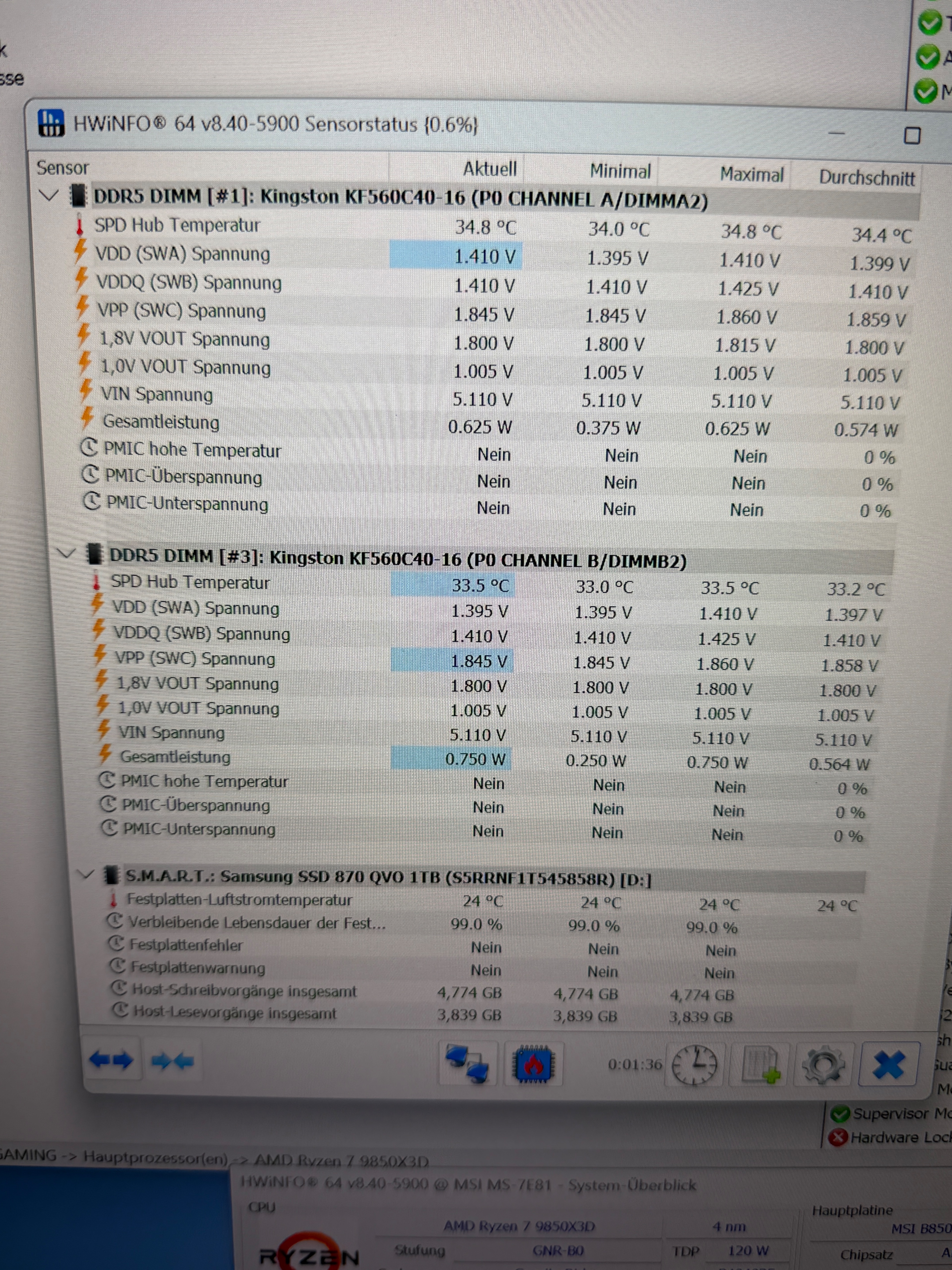

Ich habe die Werte in HW Info
Habe aber auch nun unten nun die Reverse Lüfter eingebaut.
45°C Tctl/Tdie ist doch vollkommen fein. Auch die restlichen Temperaturen passen.
Reaktionen: Veitograf, spfccmtftt89 und Floppy5885
Und bitte mache er Screenshots und keine Handy Fotos das ist auch viel weniger umständlich und besser für die Augen von allen.

Was mir auffällt.
  • Gehäusetemperatur 30° ist gut
  • Bei CPU steht 0 Umdrehungen aktuell, max. 300 Umdrehungen -> Verstehe ich nicht?
Du kommst von einem Intel, der mit Idle bis auf 7 Watt heruntergehen kann und im Energiesparen hast du deshalb auch niedrigere Temperaturen gehabt.
Mit AMD sind um die 40 Grad im Idle normal und wenn ich mir meine Temperatur dazu anschaue, bin ich selbst mit Intel und einer custom Wakü nicht weit entfernt.
Reaktionen: Floppy5885 und Ayo34
Verstehe ich auch nicht da die CPU Lüfter korrekt von MSi ausgelesen werden mit 1000rpm angezeigt

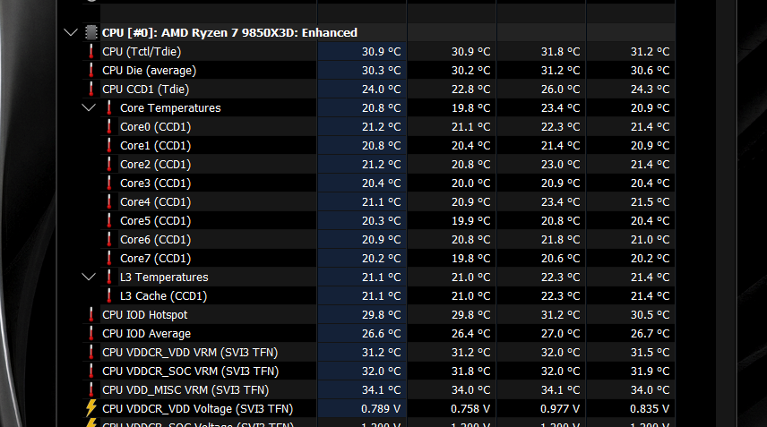

Wichtig bei den X3D (habe selbst Intel Systeme) dass man sich nicht verunsichern lassen darf, von dem theoretischen Wert TDie. Der Wert wird für PBO etc. errechnet und als Maßstab herangezogen. Ich würde mich eher an den Core Temperaturen orientieren. Siehe die Kommentare der Anderen - HWInfo ist dafür das Mittel der Wahl.
Hier meine Idle Temperaturen mit einem externen Mora, D5 etc.
Runtime 3 Stunden also System schon durchgewärmt und die TDie liegt trotzdem bei 39°C.
Daran muss man sich gewöhnen. Die Core Temperaturen entsprechen einem Delta von 1-3 Grad zu Raum/Wasser.

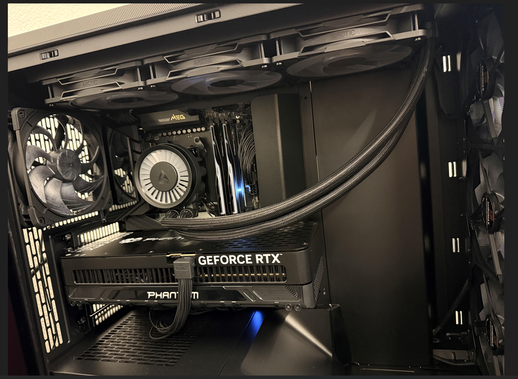

Anbei 1 Bild von meinem Airflow "Konzept"
Die vorderen 3 Lüfter laufen mit ca. 950rpm.
Die oberen, je nach Last aber denken den grössten Bereich mit 1000rpm ab. Ich mag es nicht, wenn die Lüfter ständig hoch und runter drehen müssen
Der hintere Lüfter dreht auch mit 1000 rpm
