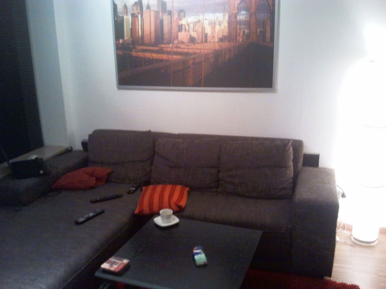

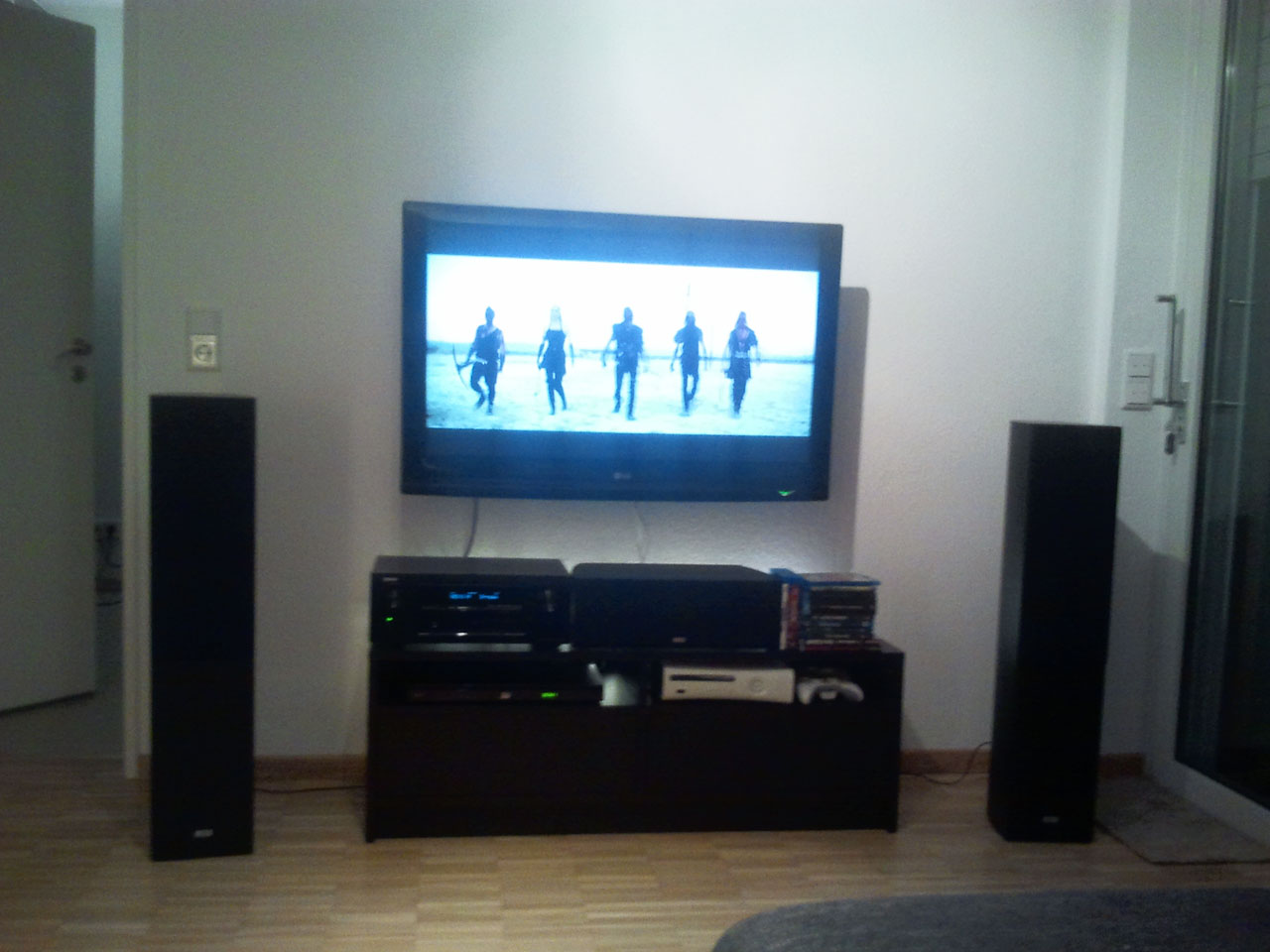

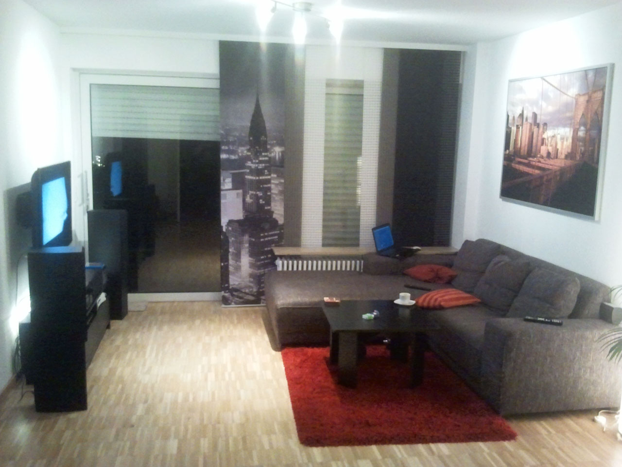

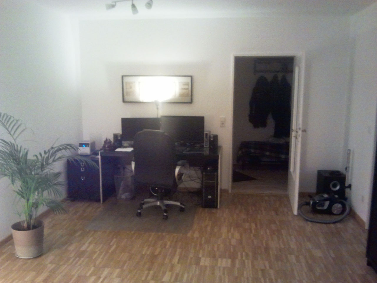

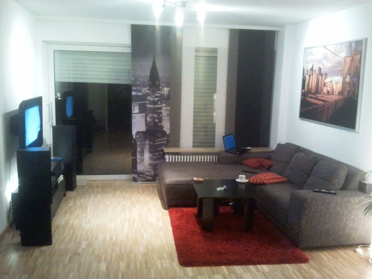

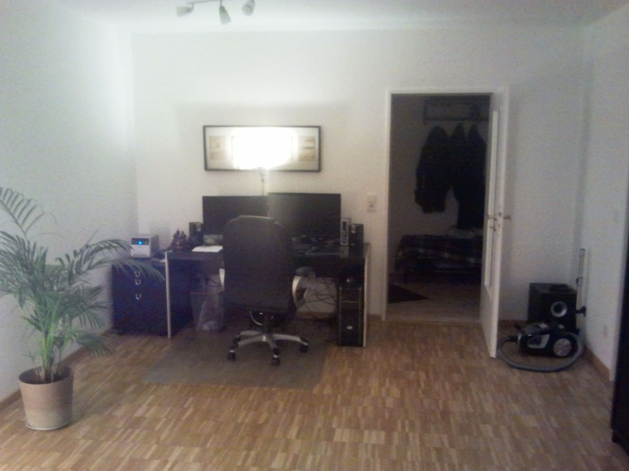

mal 4 bilder des raumes, leider mit der wohl grausamsten Handycam dieses Planeten getätigt
Grade gesehen das es ein paar Heco Victa 200 (also die vorepoche dieser) ziemlich günstig gibt - zu empfehlen oder sollte es als rear auch 201 sein? (die optik bzw die farbe sollte wohl identisch sein? :))
Stehen die LS ohne alles -also Gerätepucks -auf dem nackten Boden, dann wundert es mich nicht dass es dröhnt...

critical schrieb:
*offtopic*
Was ist das den für ein Sofa und wo hast du das Sofa gekauft?
Das ist ein Sofa das ich vor einigen Jahren mal bei Möbel-Wallach gekauft habe, um die 1000euro, mit den Kissen. :p
sie stehen auf Plastik spikes... (metall wollte ich dem parkett nicht antun)

Ich hab keinerlei Erfahrung mit Heco in der Preisklasse, aber laut Amazon sind das Bassreflexlautsprecher. Da ich auf den Bildern keinen Port erkennen kann, geh ich mal davon aus, dass der hinten ist. Interpretiere ich das richtig, dass die 30cm von der Wand wegstehen? Das wäre mein persönlicher Ansatzpunkt (allerdings bestimmen bei mir die Lautsprecher den Rest des Wohnzimmers. 99,9% meiner Mitmenschen haben da sicher andere Prioritäten)
Aus den Teufel könntest du eventuell ein Surroundarray machen.
von der wand sind es ca. 30 cm, hatte auch schon mal 60 oder so, zum testen ob der bass durch den "geringen" abstand so stark wird, aber großen unterschied habe ich nicht feststellen können.

werde ich mal unternehmen, eine idee für die ausrichtung der rears? klebt ja alles direkt an der wand :(
der sub kann platzbedingt ja auch nur neben dem sofa stehen (denk ich) - hoffentlich funzt das :D
