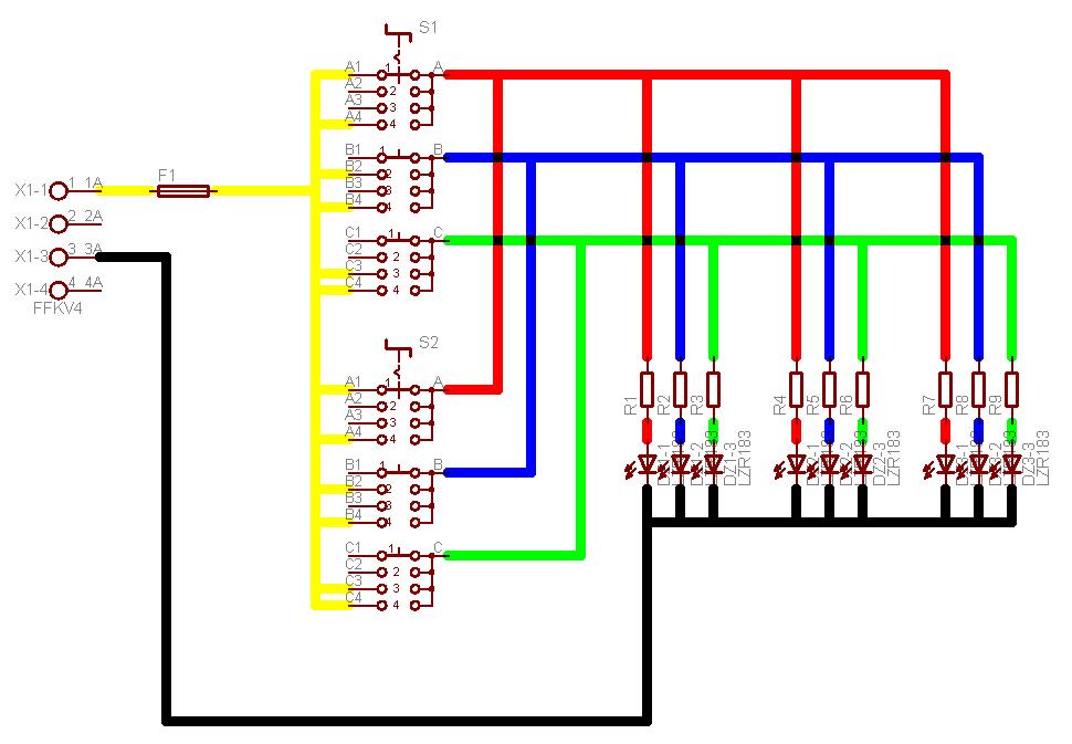

Mein Vorschlag: Nimm einen Drehschalter (3pole 4 Stellungen). Damit kannst du 3 LED Module ansteuern und in 4 Verschiedenen Farianten leuchten lassen.
man könnte z.b. RGB LEDs einsetzen. dann kann man mit dem Drehschalter zwischen ROT/GRÜN/BLAU/ALLE (weiß) wählen.
mit einem 2. Drehschalter könnte man die Zwischenfarben erzeugen (Orange,Lila....)
edit:
wie die Werbung hier so schön passt.
Oben rechts ist werbung von LEDs.de die haben allerlei LEDs und sind sehr günstig.
edit2:
ich hab da mal was vorbereitet.
bei einem Schalter kannst 4 Farben machen, bei 2 Schaltern kannst 7 Farben machen.
Die Anzahl der LEDs ist fast beliebig erweiterbar.
Das ganze in einem Aluminium Profil versteckt, alle 5-10cm eine 3er LED, abgedeckt mit Matten Plexiglas, perfekt.
