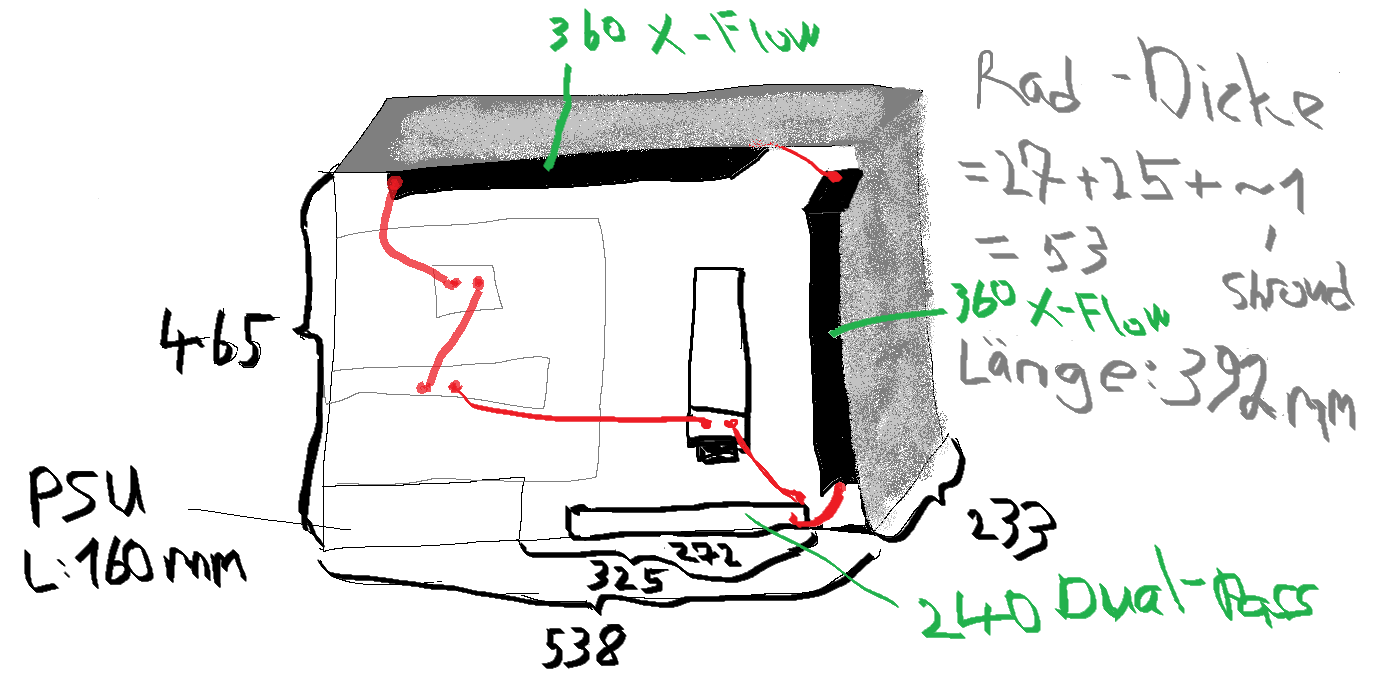

Meine größten Fragen momentan drehen sich darum, ob die Steuerung so passt, was ihr vom 240er im Boden haltet und wie ich die Fittinge mit Winkeln planen soll. Extern soll erstmal nichts sein, also kein MoRa. Das würde ich mir, wenn alles mal läuft, im Zweifel für die Zukunft offen halten.
Hier noch eine kleine Skizze von meinem Designteam, die die Maße, den Aufbau und die Verschlauchung näherbringen sollte.
So ich habe jetzt erstmal fertig, danke im Voraus!

In meinen Augen beides für den Loop unnötig, ein normaler Inline reicht da völlig aus.
So würde ich nicht vorgehen, das verbrennt nur unnötig Geld. Entweder du willst keinen MoRa und machst es gleich so wie die Entplanung intern aussehen soll, oder du überlegst einen MoRa und lässt den internen Kram gleich bleiben.
Ich würde keine X-Flow verbauen, wenn es sich vermeiden lässt, kostet ja doch ein Stück Leistung und bringt bei einem gut geplanten Loop eigentlich keinen Vorteil.
Reaktionen: MethDamon
Dann lege ich mich auf einen rein internen Aufbau fest. Ging nur ursprünglich davon aus, mir diese Option freizuhalten, da mehr Radiatorfläche natürlich immer gern gesehen ist.
Nachdem ich jetzt nochmal etwas nachgelesen habe, würde ich da keine allzu großen Probleme sehen oder? Klar, der Radiator im Test ist nicht identisch, sollte aber schon grob vergleichbar sein m.M.n. Ansonsten wüsste ich auf Anhieb nicht, wie ich so sauber verschlauchen könnte, wie mit den beiden X-Flows. Bin trotzdem gerne für weitere Ideen oder auch Beispielbuilds, die ich mir anschauen könnte, dankbar! :heilig:
