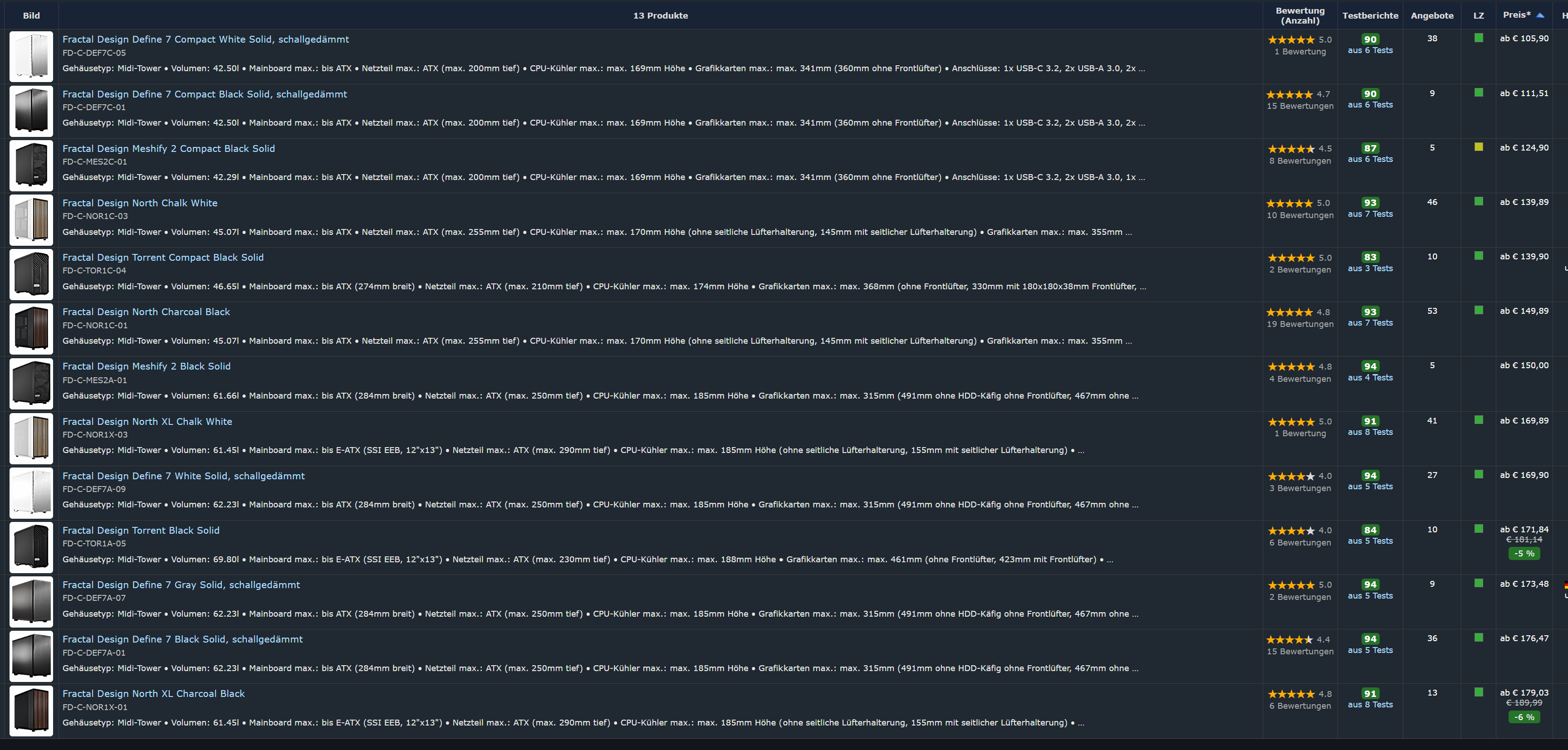

Das hier ist deine Auswahl. Es gibt nur einen Anbieter. Und das ist kein schlechter. Unter all diesen würde ich zum Meshify 2 raten. Das hatte ich auch mal und es machte einen ordentlichen Eindruck.
Reaktionen: MjrTom80, dverOstE und azereus
