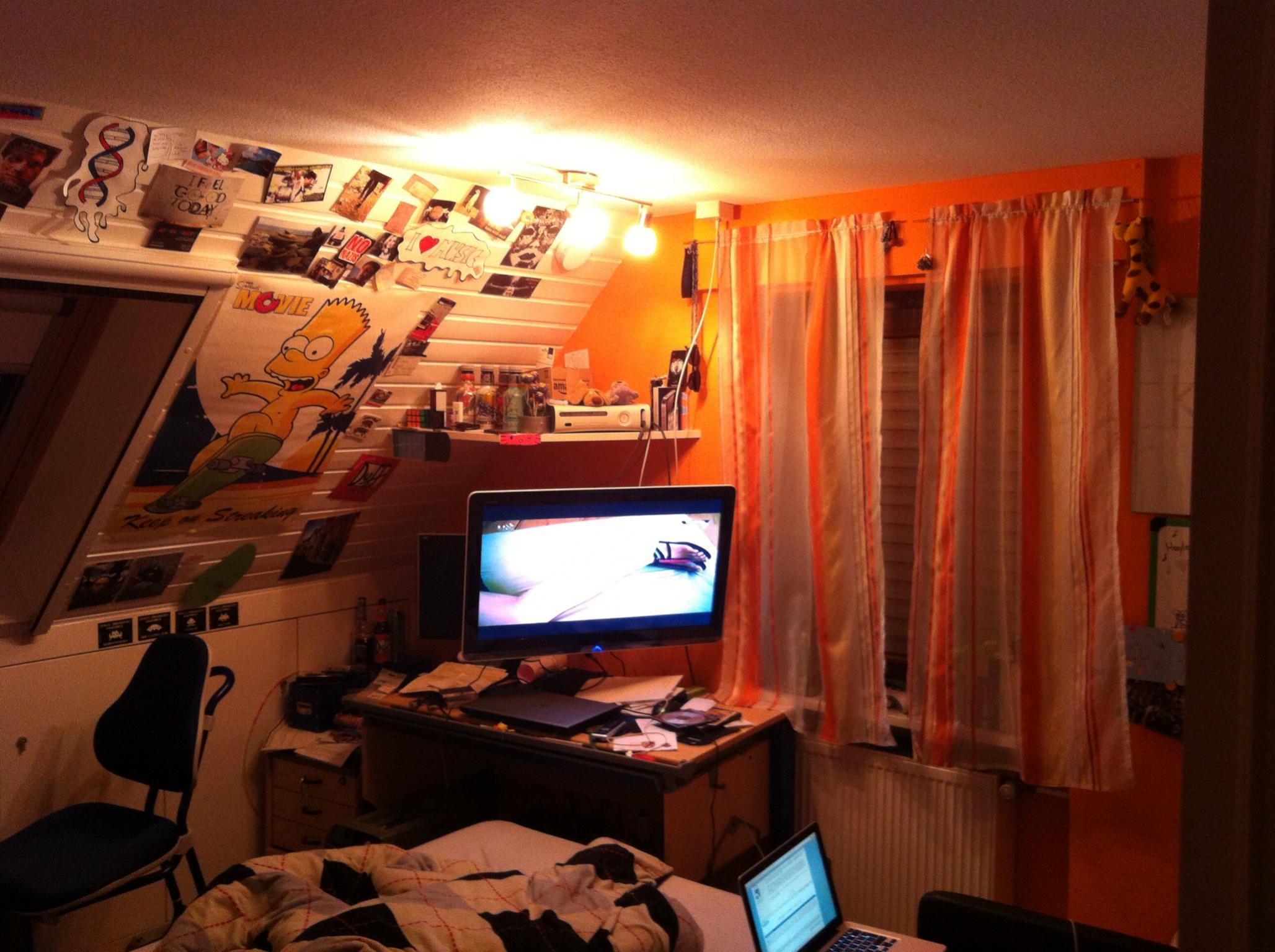

danke schonmal für die antworten. der raum ist nicht sonderlich groß, relativ verbaut - mit dachschräge - werde bei gelegenheit mal ein bild oder so uppen ;) spätestens heute Abend

zu meinem Zimmer: das mit dem klappt nciht, man erkennt 0 :D
also ich hab ca 10 qm Bodenfläche und dann bei ca 2/3 ab etwas unter halber höhe dachschräge.
das wäre ein hälfte ca - lässt sich am bildrand spiegeln dann ist es CA ein abbild des zimmers :D

Sehr sehr schwer. Kauf dir ein AVR, Regallautsprecher deiner Wahl und einen Subwoofer für 200 Euro (wenn du Platz hast). Mehr macht in den Raum keinen Sinn, da du weder die Frontlautsprecher optimal aufstellen geschweige denn Platz für Rear Lautsprecher hast.

ich kann andy_0 da nur zustimmen. ein 5.1 system macht in dem raum keinen sinn. aber das hat auch einen erheblichen vorteil, denn für 500 euro bekommt man schon vernünftigen stereo klang im vergleich zu 5.1 für das gleiche geld

Nach deinem Bild wird noch einmal deutlich: Mehr als 2 Regallautsprecher solltest du dir vorerst nicht kaufen.
Ich würde mal Magnat probehören... Heco's finde ich jetzt etwas dumpfer und klingen nicht so "klar", besonders im unteren Preissegment. Zwei Magnat Vector 203 wären doch etwas? Nimm eine CD mit in den Laden und hör einfach mal Probe, dann bist du immer schlauer ;)
