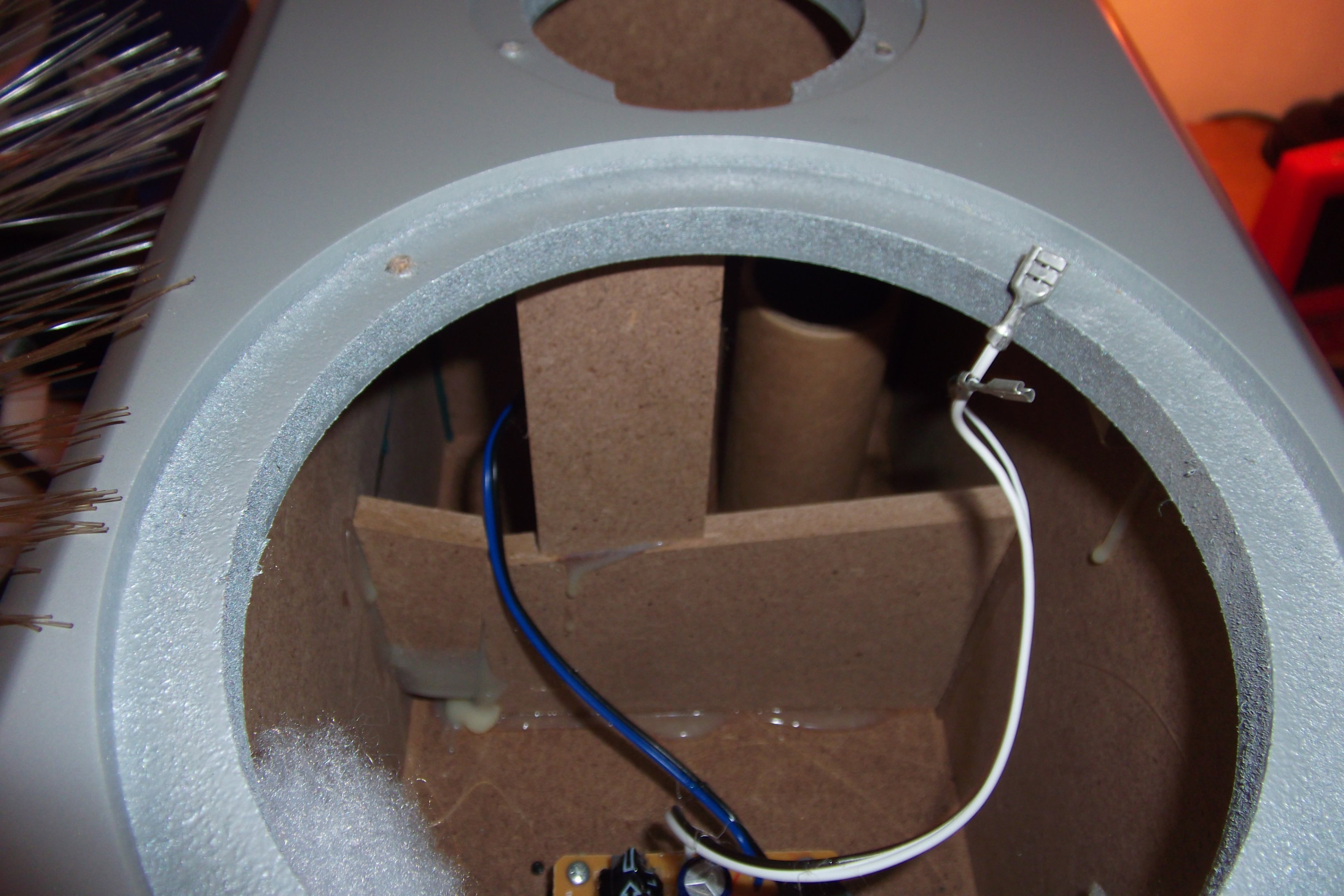

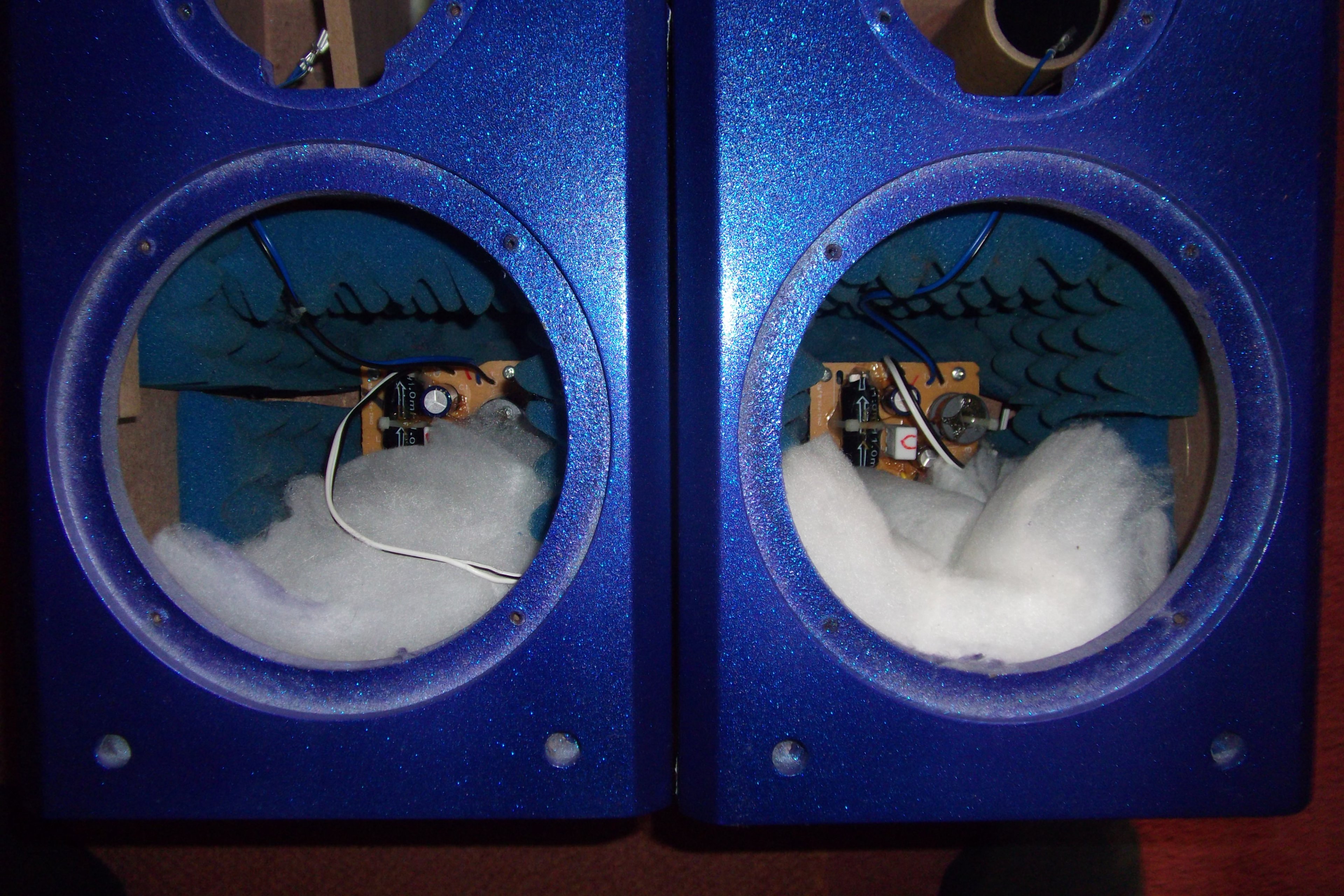

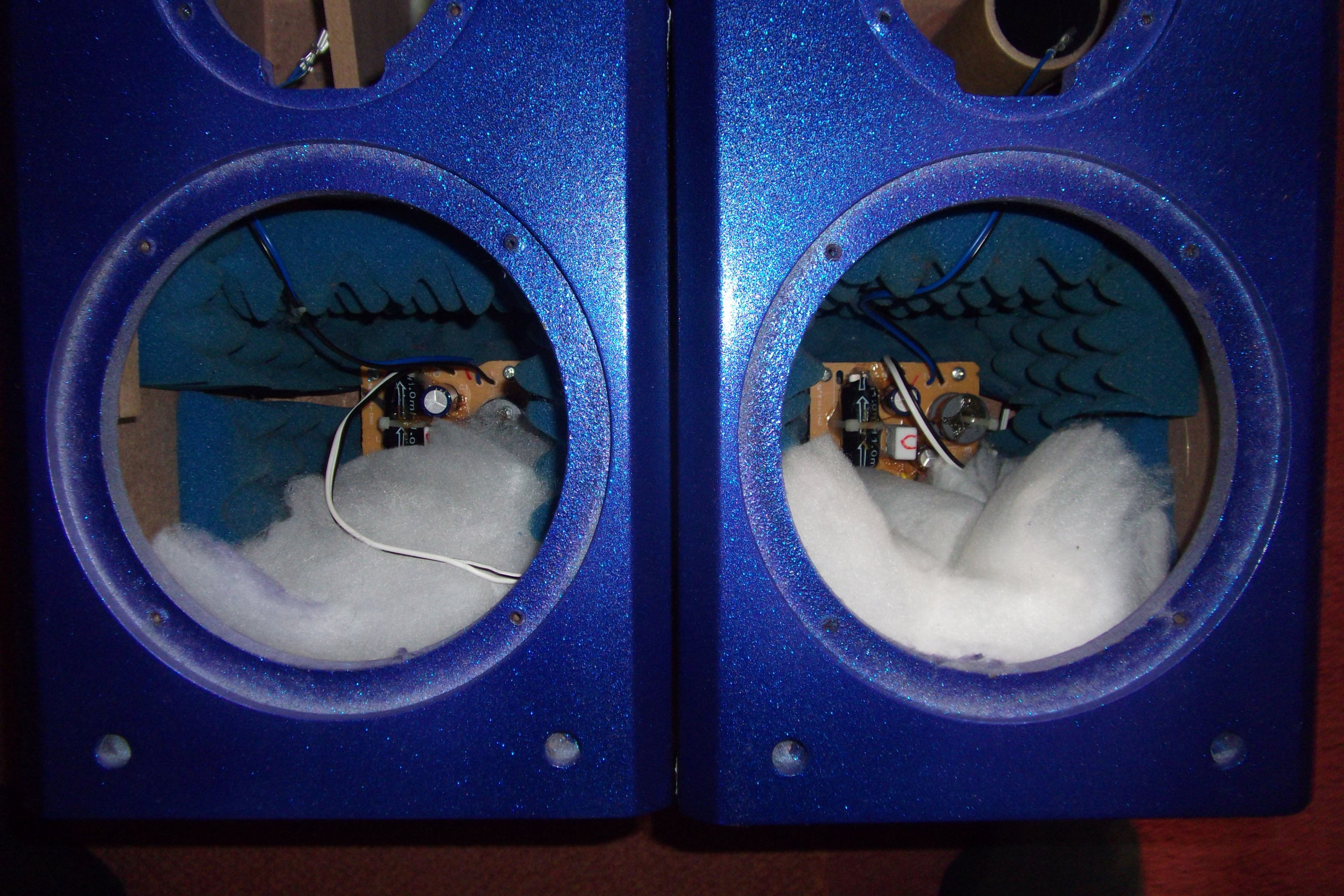

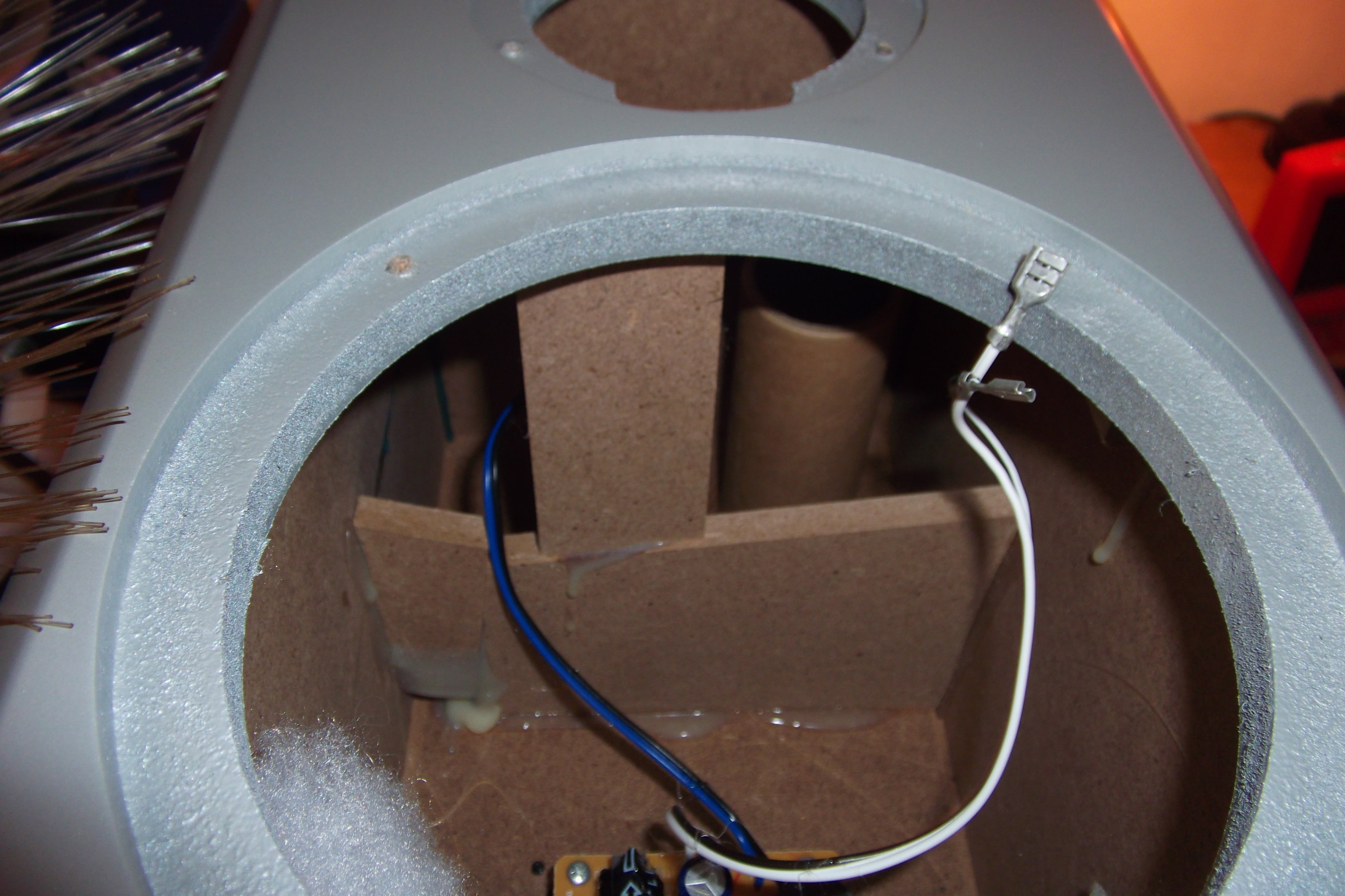

Nur an der Dämmwolle haben sie echt gespart, das Ding innen zu bedämpfen senkt den Bereich um 1-2KHz auch um 1-2 db, nun klingen sie so wie eine GLE 420.
Mit dem Auffüllen des Noppenschaumstoffs hast du die komplette Abstimmung der Lautsprecher verändert. Es gibt ein sogenanntes "Überdämmen" und in deinem Fall sorgst du für ein virtuell zu großes Gehäuse, womit die gesamte Abstimmung des Tiefmitteltöners nicht mehr passt.
Zumal du eine sehr seltsame Sachlage schilderst.
Durch die von dir nachträglich vorgenommene Dämmung senkt sich der Frequenzbereich bei 1-2 Kilohertz um ca. 1-2 dB ab und klingt nun EHER nach den von dir erwähnten Cantonesen? Das würde ja bedeuten, dass die Yamahas schrill im Übergangsbereich des Mittel-Hochtons sind?! Mitnichten! Das krasse Gegenteil ist der Fall.
Alle, wirklich ausnahmslos ALLE Cantons, die ich bisher jemals gehört habe, waren eine absolute Katastrophe im Übergangsbereich zwischen Mittel- und Hochton. Unter Anderem hatte ich auch mal die großen und ach so geliebten und gehypten Canon Ergo RC-L hier stehen. Die sind aber auch ruckzuck wieder abgewandert.
Vielleicht verstehe ich dich aber auch falsch, dann lasse ich mich da natürlich gern belehren.

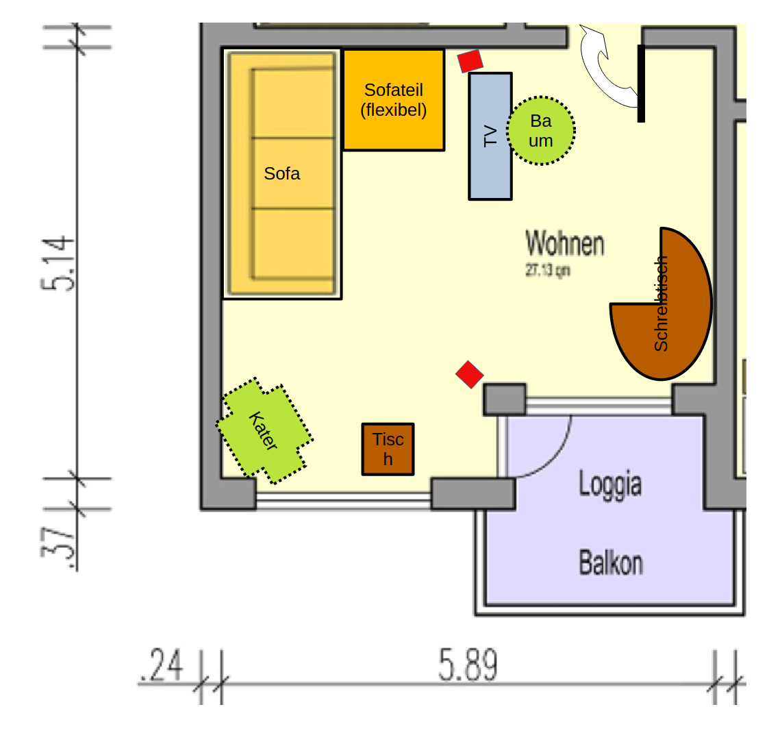

Also rundum schonmal vielen Dank für den Input. Das bestärkt mich auf jeden Fall in der Annahme, auf dem richtigen Weg zur (individuell) perfekten Heimakustik zu sein.
Die Tatsache dass ich Nachbarn habe (die ich auch durchaus leiden kann) eliminiert wie ihr schon erwähnt habt einige Lösungen für den Tiefton- und Lautstärkebereich. Ich bin ebenfalls überzeugt davon, dass Lautstärke nicht zwingend nötig ist, um guten Sound zu haben. Ein gewisser Pegel ist für Wumms und je nach Kontext vielleicht wünschenswert, aber ich weiß dass man auch guten Sound genießen kann ohne dass man Ohrschützer braucht oder den Putz von der Wand fetzt.
Es kam jetzt mehrfach die natürlich relevante Frage nach Größe, Form und sonstigen Eigenschaften des Raumes auf, indem ich das Setup baue. Wie vermutlich in fast allen Wohngemächern, muss ich allerlei Kompromisse im Aufbau eingehen, da ich in einer Mietwohnung in einem Mehrfamilienhaus lebe, und weder ein dediziertes Akustikzimmer mit perfekter Form und Raumdämmung habe, noch genügend Platz um dem Setup die Umgebung zu bieten, die vermutlich "perfekt" wäre. Aber das ist auch nicht mein Anspruch. Meine Freundin will im Laufe des Wochenendes eine kleine Skizze davon anfertigen, wie unser Setup momentan aussieht (sie ist da begabter und vor allem geduldiger an der grafischen Front als ich es bin...). Ich werde das dementsprechend hier präsentieren, vielleicht hat ja daraufhin jemand eine Anregung oder Idee, wir haben auch nach Stunden des Brainstormings keine wirklich gute Lösung für unser Wohnzimmer gefunden. Wir haben ein Riesen-Sofa, was ich auch um jeden Preis behalten möchte, und das grenzt die Möglichkeiten von Sitzplatz und TV Positionen hier recht stark ein. Aber dazu später mehr, wenn die Grafik da ist.
Ich habe also jetzt die 4 oben genannten Boxen, das zweite paar E 800er kommt vermutlich in rund einer Woche. Mit dem Sub würde ich zunächst abwarten, was sich mit dem bisherigen Setup realisieren lässt, läuft ja nicht weg und ist allemal schon ein massives Upgrade zum reinen TV-Speaker der uns das letzte Jahr über beschallt hat.

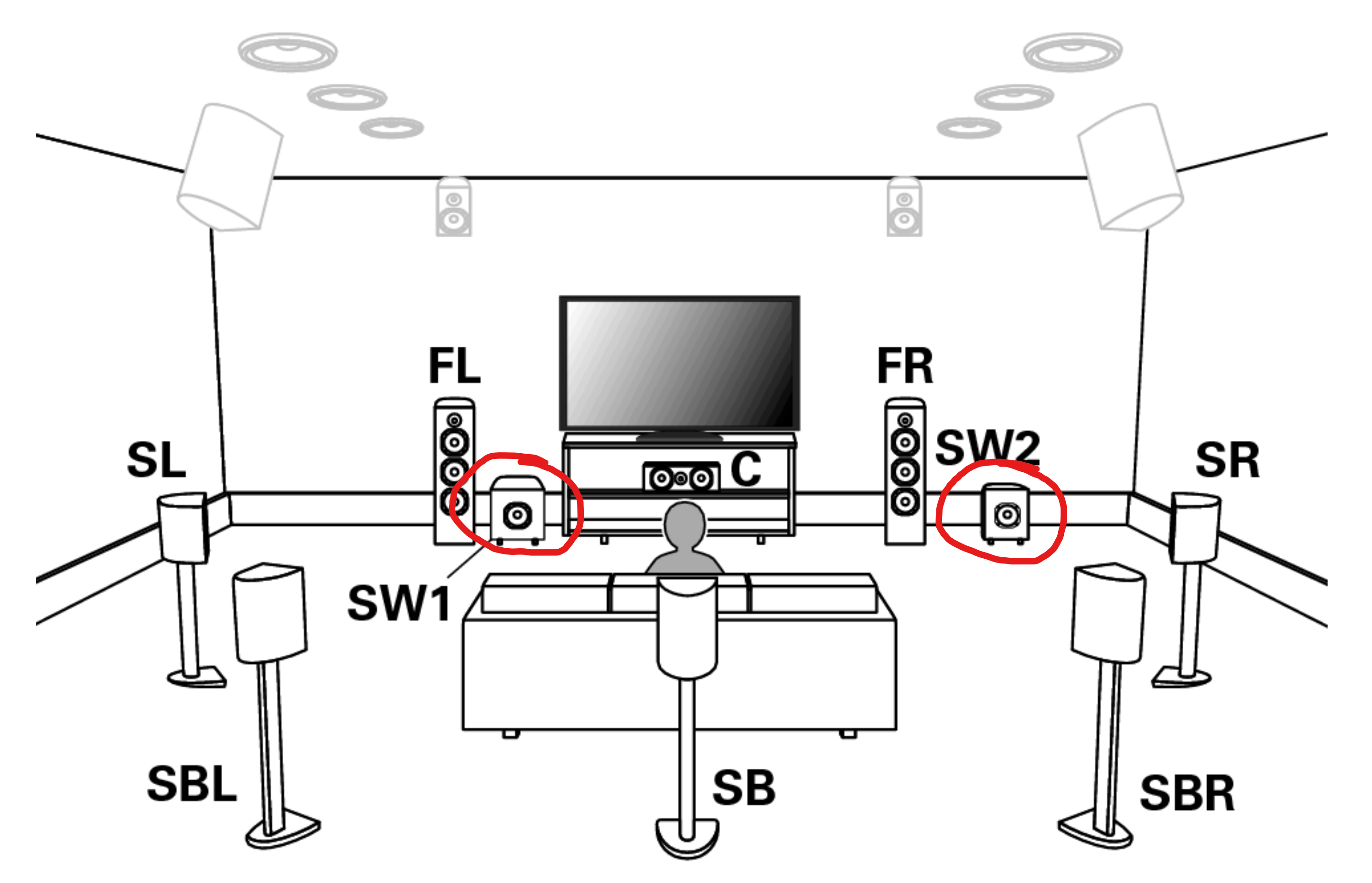

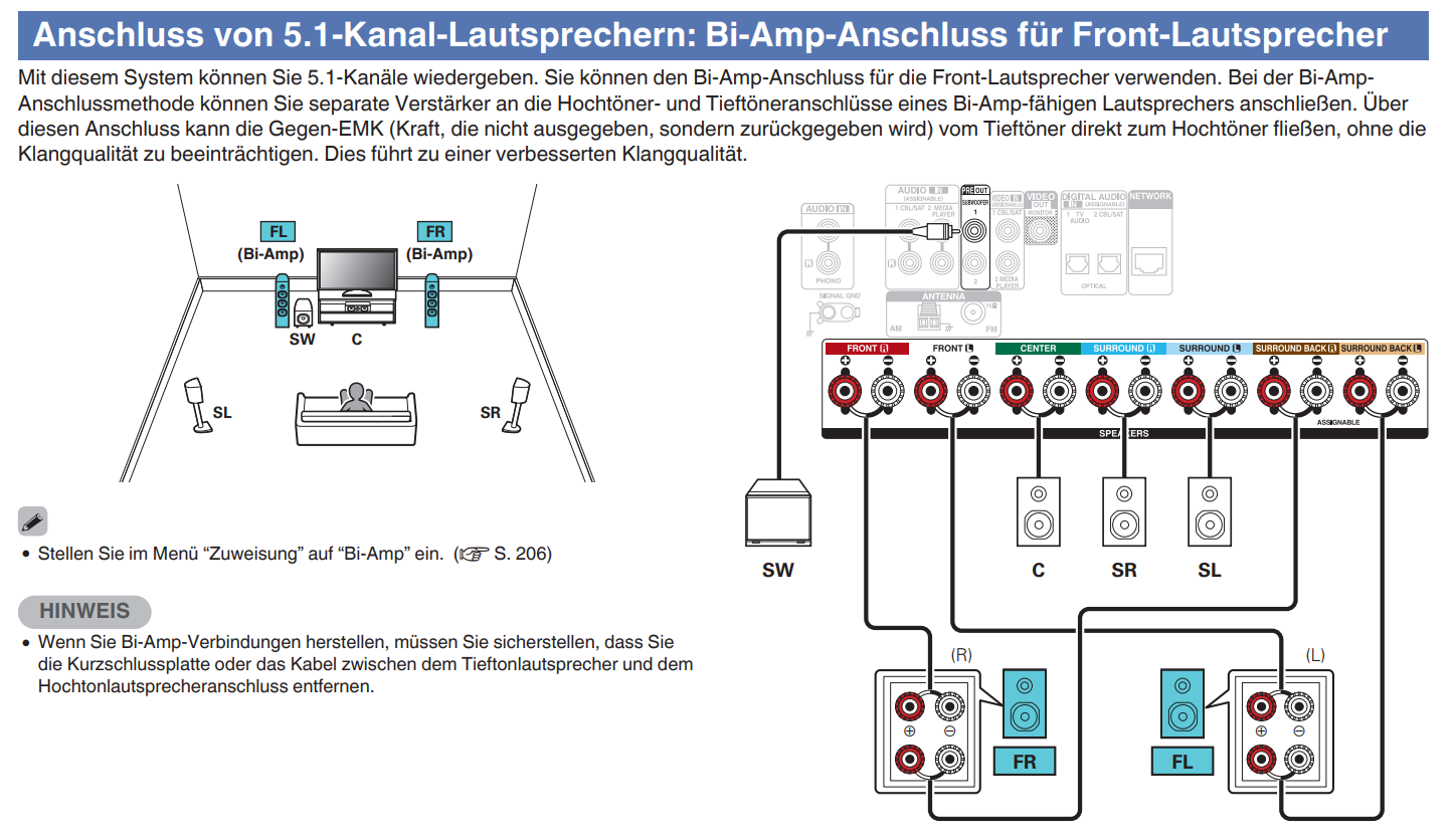

Ich bin nun allerdings ein wenig überfordert damit, aus dem momentan vorhandenen Equipment das Beste rauszuholen. Mit 4 Speakern sind meine Optionen recht begrenzt, oder? Ich habe aktuell die beiden NS G-40 Als Front-L / Front-R aufgestellt, und die beiden E-200 als Surround-L / Surround-R angeschlossen. Mein Eindruck ist allerdings, dass die beiden E-200er wenig zu tun haben, und so richtig Surround läuft mit 4 Speakern ohnehin nicht, oder? Ich schiebe das mal auf meine mangelnde Erfahrung in der Konfiguration meines AVR, aber ich weiß ehrlich gesagt auch garnicht, was das bestmögliche Setup mit dem vorhandenen Equipment wäre. Vielleicht hat ja @DJMadMax noch eine Anregung dazu?
In dem im OP verlinkten Thread kam die Option einer Reihenschaltung mit Dual-Centern ins Spiel, und genereller Verzciht auf Surround Späße jeglicher Art mit den 4 Speakern die @GrooveT im Einsatz hatte. Mit gutem Stereo könnte ich leben, ich brauche keinen Surround. Aber wie ich das sinnvoll schalte und einstelle - da fehlt mir die Erfahrung.
Wie schon zuvor gesagt, du sollst ja nicht Sokoban spielen müssen, um durch dein Wohnzimmer zu navigieren. Wir warten einfach mal ab, was du uns für eine lustige Zeichnung präsentierst. Grundlegend ist in jeder Hütte was machbar. Das zuvor gesprochene, korrekte Anwinkeln der Lautsprecher bleibt dir ja immer. Das ist auch mit das wichtigste Klangtuning, das du betreiben kannst und vor Allem auch MUSST, das ist echt wichtig.
Aus dem Bauch heraus habe ich da natürlich Tendenzen, aber sie müssen auch für dich und deine bessere Hälfte umsetzbar (also räumlich/visuell) sein und du musst natürlich gewillt sein, die Zeit ins Testen der verschiedenen Einstellungen zu investieren.
Ich hatte dir dazu im vorherigen Beitrag schon etwas geschrieben, was du für eine aktuell bestmögliche Front tun solltest:
Bi-Amping mit den NX-E200 AUF deinen NS-G40 MKII gestellt. Pack nur Gumminippel, nen Teppich, Moosgummi oder irgend etwas zwischen die beiden Lautsprecher, damit es nicht vibrieren kann bzw. die oben aufgestellten NX-E200 zu wandern anfangen.
Bi-Amping ist in deinem Handbuch (AVRX1700H_EU_DE.pdf) beschrieben, Seite 49:
Du lässt die NS-G40 MKII also einfach so, wie sie sind, an FL und FR, stellst die NX-E200 oben drauf und schließt den einen an Surround Back L und den anderen an Surround Back R an. Im Verstärker musst du dann nur noch "Bi-Amping" als Betriebsmodus auswählen.
Und jetzt kommt eben der spannende Punkt, an dem du mit den NX-E wunderbar auswinkeln kannst - unabhängig von den darunter platzierten NS-G.
Ein weiterer Vorteil: die NS-G sind, so klangstark, wie sie durchaus sind, leider etwas "klein" nach oben hin bemessen. Der Hochtöner befindet sich ja nur auf ca. 90 Zentimeter höhe, was die Bühnenhöhe natürlich stark nach unten drückt. Durch den oben aufgestellten NX-E hebst du die Bühne also automatisch ein ganzes Stück nach oben hin an. Allein das schon wird dir einen sehr großen akustischen Mehrwert bringen.
Zusätzlich pumpst du durch das Bi-Amping - vor Allem aufgeteilt auf zwei Lautsprecherpaare - deutlich mehr Saft und Dynamik in deine Stereo-Front und da glücklicherweise die NS-G und die NX-E, besonders im Hochton, extrem gut miteinander harmonieren, funktioniert dieses auf den ersten Blick sehr unüblich wirkende Setup überraschend gut.
Erneut: probier es aus und berichte :)
Hier müsste ich etwas weiter ausholen. Wollen wir erst einmal so einfach wie möglich vorgehen?
Schließ die Lautsprecher, wie zuvor beschrieben, als Bi-Amping an, geh in's Setup des Verstärkers und wähle "Bi-Amping" für die Front aus und den Rest, also ALLES, was Akustik betrifft, lässt du komplett auf NULL, ZERO, NADA. Achte bitte nur darauf, dass die Frontlautsprecher als "Full Range" bzw. "Large" laufen (sonst werden unterste Frequenzen herausgefiltert und zum nicht vorhandenen Subwoofer umgeleitet).
Stelle dann zum Musikhören den Verstärker auf STEREO. Das lässt dir jedes Signal, auch vom PC, auch wenn es 5.1 und sonstwas ist, als Stereo-Mix an die Frontlautsprecher laufen - eben so, als würdest du klassisch Stereo hören. Über den Direct- sowie Pure Audio-Modus können wir dann später reden, das wird hier aber wieder etwas zu komplex.
Mit den hier genannten Einstellungen, das sind nämlich die, die ich unter "Punkt 2: Grundeinstellungen im Verstärker vornehmen" zuvor bereits zusammengefasst meinte, gehst du dan Punkt 3 und Punkt 6 an. Erst dann solltest du Punkt 4 angehen, denn wie gesagt, Punkt 6 und 4 sind austauschbar und da dir ein wenig das technische Verständnis und die Erfahrung fehlt, solltest du erst einmal keine Feineinstellungen (Punkt 4) am Verstärker vornehmen, sondern dich rein auf die Aufstellung und Ausrichtung der Lautsprecher konzentrieren, das ist das allerwichtigste.

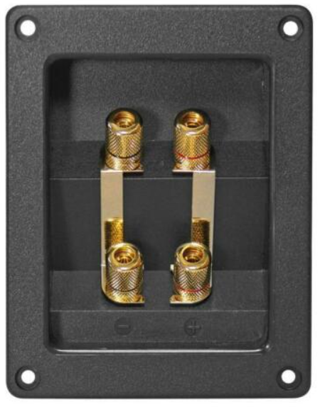

drumino schrieb:
Was ich noch nicht ganz verstanden habe, ist der Hinweis aus dem Handbuch-Auszug zum bi-amping, den du mir geschickt hast. Dort steht unten links:
"... die Kurzschlussplatte oder das Kabel zwischen Tief- und Hochtonlautsprecher muss entfernt werden.."
Ist das relevant für mich?
Die Anleitung geht hierbei von einzelnen Lautsprechern aus, die von sich aus Bi-Amping fähig sind. Normalerweise hast du an einem Lautsprecher, wie bei den von dir eingesetzten, einfach nur ein + und ein -, das war's. Manche Lautsprecher besitzen von Haus aus jedoch zwei + und zwei -, eben um den Lautsprecher nicht nur mit einem, sondern mit zwei Verstärkerkanälen füttern zu können: Bi-Amping. Die Frequenzweiche hinter dem Anschlussterminal im Lautsprecher ist so aufgebaut, dass dann ein Paar + und - nur den Tiefton, das andere + und - nur den Mittel-Hochton betreibt. Wenn man das Bi-Amping an solchen Lautsprechern nutzen möchte, muss man die im Terminal normalerweise befindliche Brücke herausnehmen, das sieht so aus:
Würdest du diese Brücken nicht entfernen, wäre das ja so, als würdest du am Verstärker zwei Anschlüsse kurzschließen.
Diese Brücke besteht bei dir ja sowieso nicht, weil deine beiden Lautsprecher ja schon von vorn herein voneinander getrennt sind.
Aber generell dennoch gut, dass du fragst - bei großen Standlautsprechern sind solche Brücken (im Bi-Amping Betrieb) zwingend zu entfernen, vollkommen richtig.
Ich hab das gemacht um den Bereich zu verändern, die 1-2db im Bereich mussten weg das ich den EQ nicht mehr brauche.
Es war nur eine Theorie das der Bereich um 1-2KHz gesenkt wird. Zum Glück hat es geklappt.
Reaktionen: DJMadMax
Auch das gehört aber wieder zu dem Bereich des Testens und der Probierfreude :) Klar, nicht jeder ist bereit, sein Equipment zu zerlegen, aber generell kann man es nicht wissen, wenn man es zuvor nicht getestet hat.
Wenn dir die NX-E so also besser gefallen, spricht selbstverständlich überhaupt nichts dagegen.
Also Amazon Prime wäre auch vorhanden, kein Problem. Im Bi-Amp Modus und mit den E-200 Boxen auf den MK II gestackt klingt das schonmal deutlich besser als vorher. Ich warte mit den Rears dann, bis ich mein nächstes Paar zugesandt kriege. Dann gibt's aber auf jeden Fall nochmal ein großes Fragezeichen bzgl der dann anstehenden Konfiguration, aber das ist Zukunftsmusik.

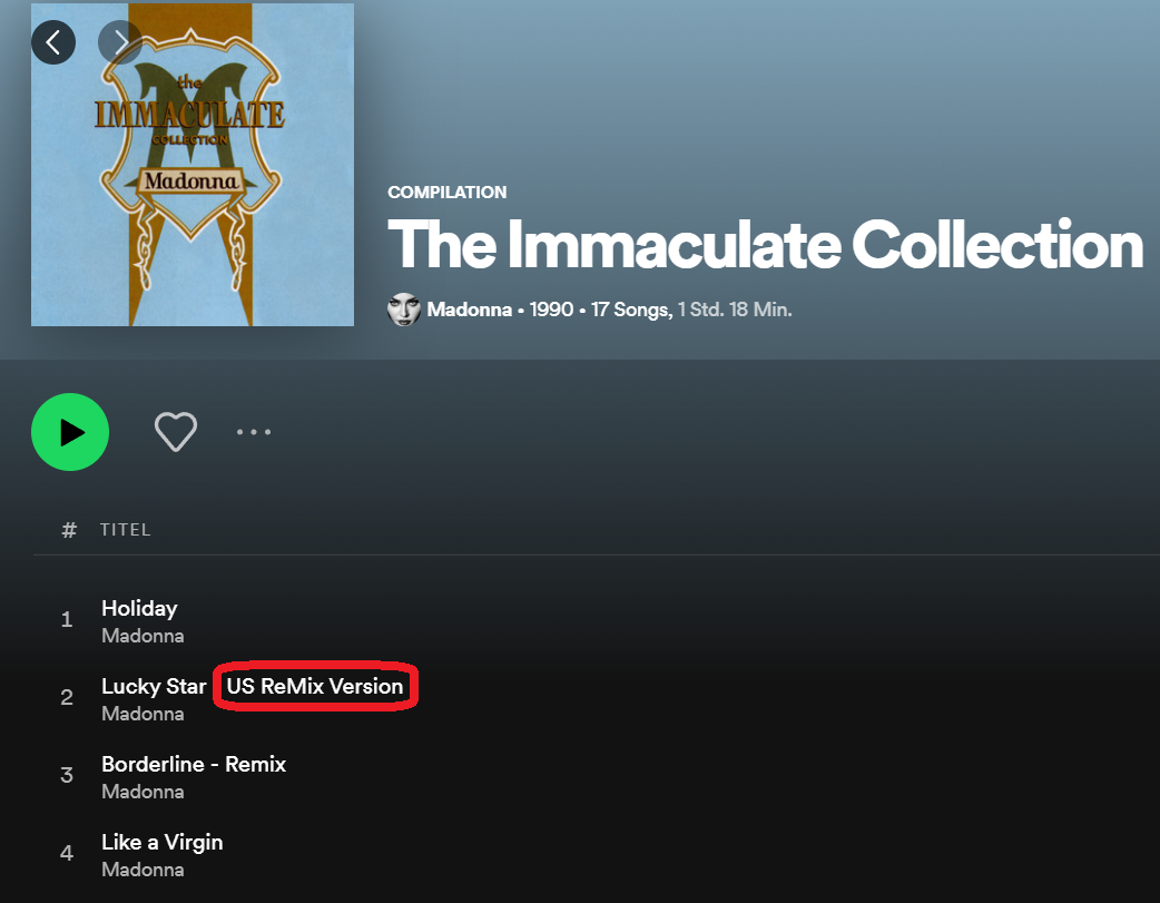

Madonna - Lucky Star, Release 1983 (Spotify: 2009), Length: 3:38
https://open.spotify.com/track/7nRwpTzjrFFNFpdHT76NOz?si=1eb9930b153f40e7
Timestamp: 0:00
Worauf genau achten: Abmischung, Stereo-Bild, 360°-Projektion
Persönlicher Kommentar:

Ich liebe Subwoofer, musste aber eine "scherzhafte" Erfahrung machen. Ein Subwoofer alleine, ist selten besser als die Front. Und er bringt in 90% der Fälle Probleme mit Moden. Und diese bekommt man in den meisten Fällen nur weg, wenn man einen 2. Subwoofer aufstellt. Und dann wird es "richtig lustig".
90% der Besitzer 2er Subwoofer wundern sich hinterher, warum es plötzlich schlimm, um nicht zu sagen Besch. klingt. Oder noch mehr Moden im Raum sind. Aber wieso ? Einer steht doch rechts vom Schrank, einer links vom Schrank...
Und dabei ist der "entscheidende Tipp" doch schon in der Anleitung "versteckt" :)
(Bild ist geklaut aus der Anleitung eines Marantz AVR, findet sich aber genau so auch in jeder anderen Anleitung !)
Sieht halt "geiler" aus wen beide Subs symmetrisch da stehen. Ist aber ein absolutes NoGo... Symmetrie "verdoppelt" die Moden oder sorgt für Auslöschungen (oder beides).
Ausnahme:
  • Push/Pull
  • Perfekter (T)Raum
Und am Ende landen wir wieder da, was @DJMadMax bereits beschrieben hat. Jede Einmessung und ist sie noch so genau, ist Müll wenn die Lautsprecher nicht schon perfekt stehen.

Der Bi-Amp Betrieb mit den E-200ern auf den GS MK II gestackt hat in der Tat schonmal das erhoffte erste Erfolgserlebnis gebracht - das macht einfach Spaß. Vor allem im Vergleich zu dem akustischen Dünnpfiff der vorher aus dem TV gedrückt wurde. Filme, Gaming und auch Musik hören machen einfach Bock.

Ich bin euch noch eine Skizze zum Zimmer-Layout schuldig. Das Zimmer sieht momentan wiefolgt aus:
Der grüne "Kater" hier steht für einen gigantischen Kratzbaum. Der ist grundsätzlich bewegbar, sollte nur (genau wie die restlichen Möbel die hier verzeichnet sind) irgendwie weiterhin im Raum bleiben.
Die roten Rechtecke markieren die Lautsprecher. Hier stehen momentan meiner E-200 auf den GS MK II.
Alle ansonsten durchdachten Alternativen funktionieren aus unterschiedlichen Gründen nicht. Falls jemand dennoch eine Idee haben sollte, was hier funktionieren könnte - gerne gerne raus damit.
Ich sehe hier einen klassischen Raum zum Musikhören, der nicht wie ein klassischer Musikhörraum aussieht :D
Letzten Endes versuche ich in solchen Räumen immer das Bild und die Stereo-Front an die längste Wand zu bringen. In deinem Fall würde ich Couch und TV also einfach direkt tauschen. wenn Couchen rückseitig bezogen sind (was sie ja heutzutage meist sind), dann sieht das auch optisch nicht schlecht aus. Meine Sitzposition wäre dann so weit aussen auf der Couch wie möglich - also zur Raummitte hin. Der "Kater"-Baum muss dann aber weg (und sonstwo hin, wo Platz dafür ist ^^). Eventuell klappt es auch, wenn der Kater-Baum dort an der Wand bleibt, aber etwas mehr zur Wandmitte hin wandert, sodass die Lautsprecher aussen daneben Platz haben.
Ja, die Wand ist 5 Meter breit. Wenn du die Yamahas also passend und weit genug voneinander entfernt aufstellst, würden sich sicherlich 4,5 Meter Distanz zwischen beiden befinden. Glaubst du, die stört das? Im Gegenteil, die profitieren da wahnsinnig von. Ich z.B. bin da sehr begrenzt in meinem kleinen Hörraum, denn mehr als knapp 3,5 Meter bekomme ich sie leider nicht auseinander.
Letzten Endes ist es aber eure Wohnung und wenn das alles so stehen bleiben soll, dann ist das selbstverständlich auch in Ordnung. Ich würde nur die Couch so platzieren, dass man (sind es einzelne Sitzmulden?) so sitzen kann, dass man akustisch tatsächlich in der Mitte sitzt, also die beiden Lautsprecher gleich weit von einander entfernt sind. Sofern deine beiden Ohren halbwegs vernünftig und vor Allem gleich arbeiten, ist das wichtiger als jede Raumakustik. Die kommt dann aber direkt an zweiter Stelle.
