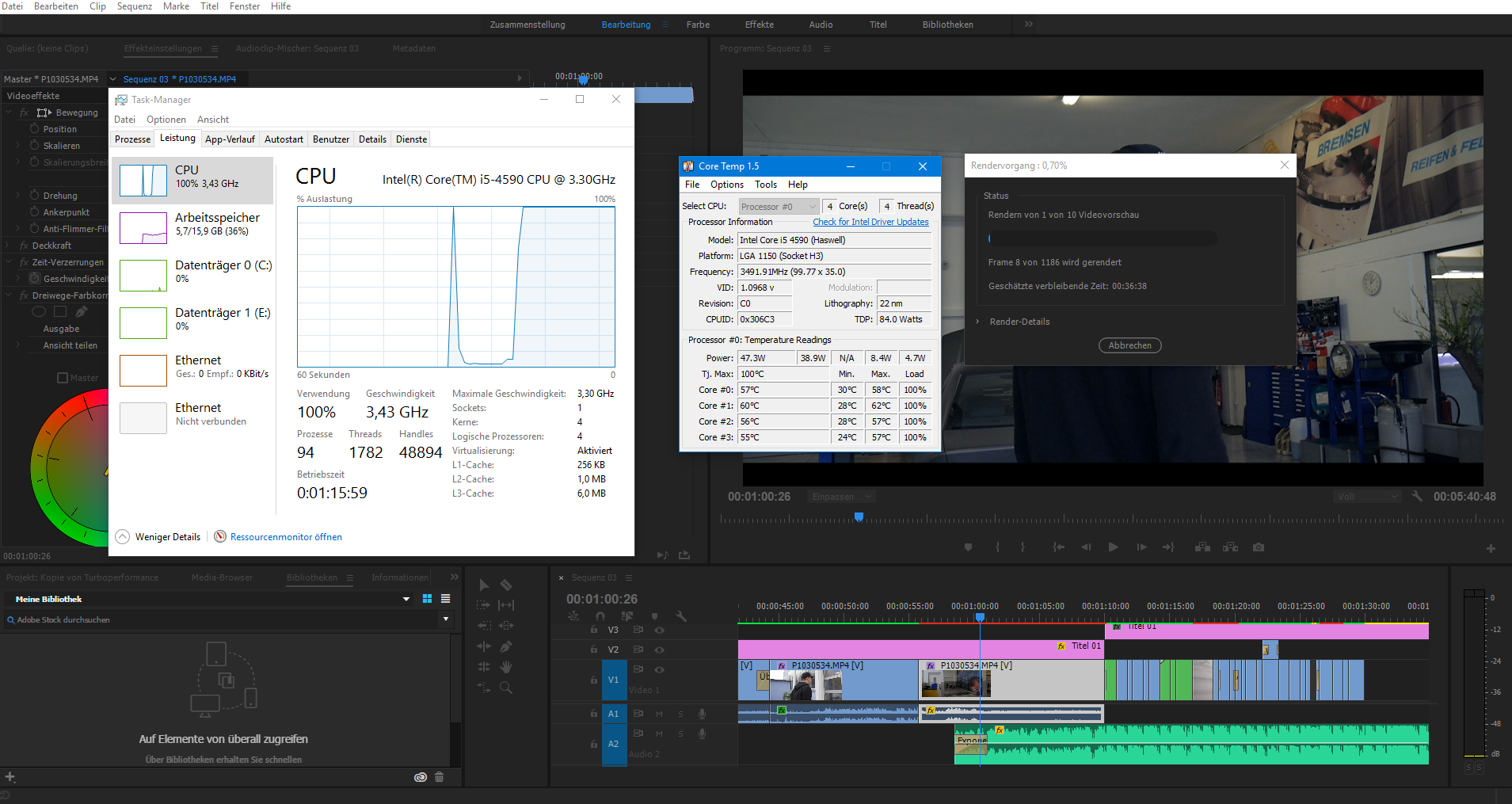

stottern in der live vorschau tut er sobald ich efekte frauf schmeiße und das live bild abspielen will. Cpu fährt auf 100%
Hier mal ein Bild! Temperatur passt, Cpu auf 100%, der rote bereich im programm wird gerendert und es geht ewig langsam vorwärts

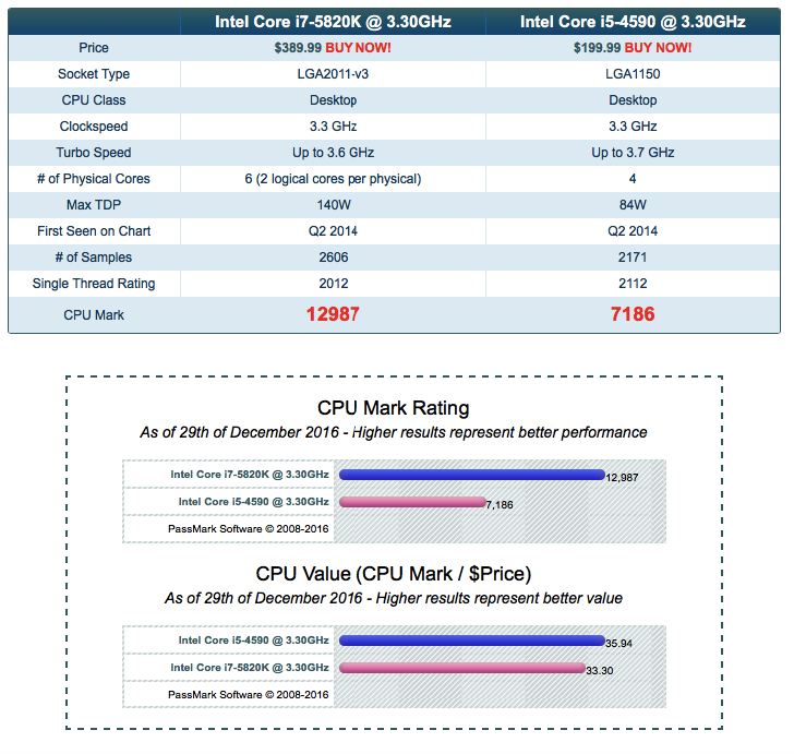

Wenn du den neuen 6 Kerner gut übertaktest, sind es eben noch ~20 Minuten stattdessen.

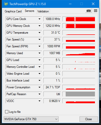

Wie hoch ist die Grafikkarte ausgelastet während dieser 36 Minuten?
z.b mit so Tools wie GPU-z
Die Grafikkarte macht also nix "GPU Load 5%".
Kann also nur CPU, RAM oder I/O Auslastung sein. Wobei bei 100% im Taskmanager, wohl CPU Auslastung ist.
Also Cpu ist auf 100% graka kaum und ram nichtmal halb ausgelastet... die gpu ist aber aktiviert
