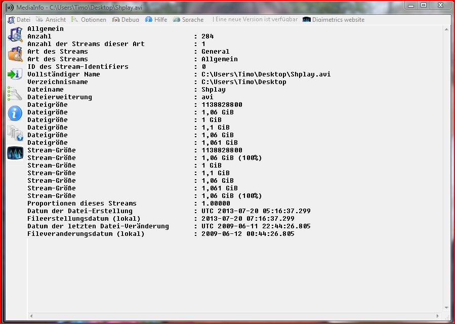

Werden hier die richtigen Informationen angezeigt?
Jepp, kannst ja auch mal unter Ansicht > Einfach schauen, irgendwie fehlen Infos zu den Codec´s, Audio als auch Video

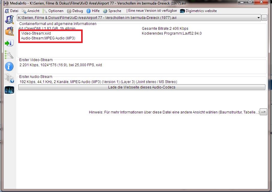

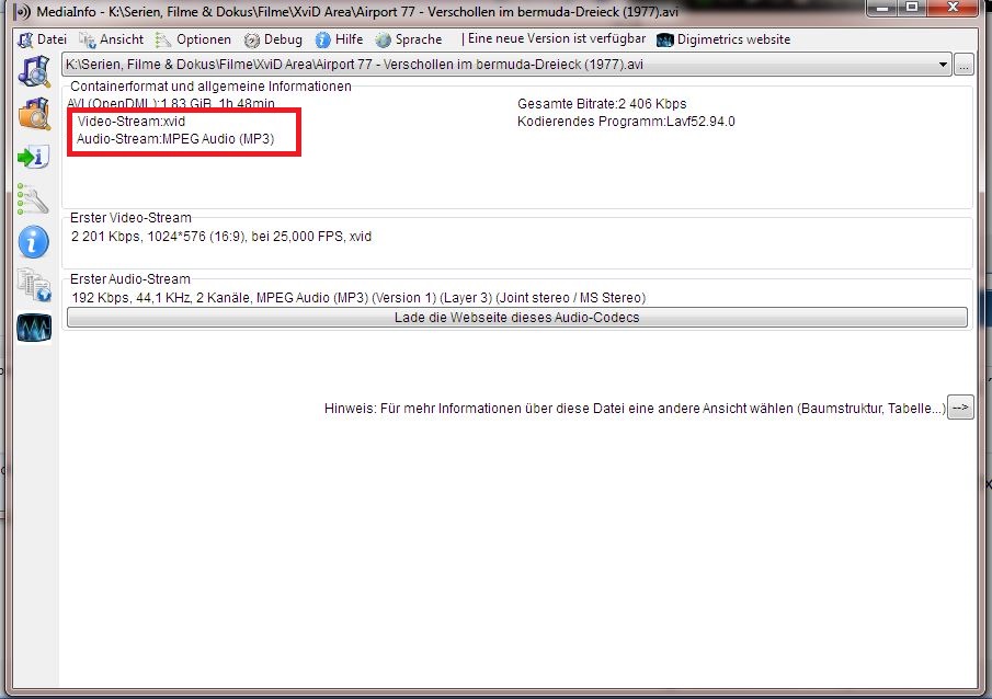

Hier mal wie das aussehen sollte (müssen nicht die gleichen Codec´s sein)
Du siehst rot markiert Video ist XviD und Audio mp3

Ok also MediaInfo scheint die Codecs nicht anzuzeigen, da die Datei wohl wirklich beschädigt ist.

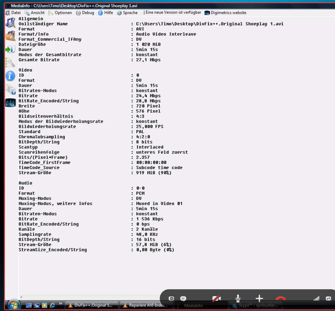

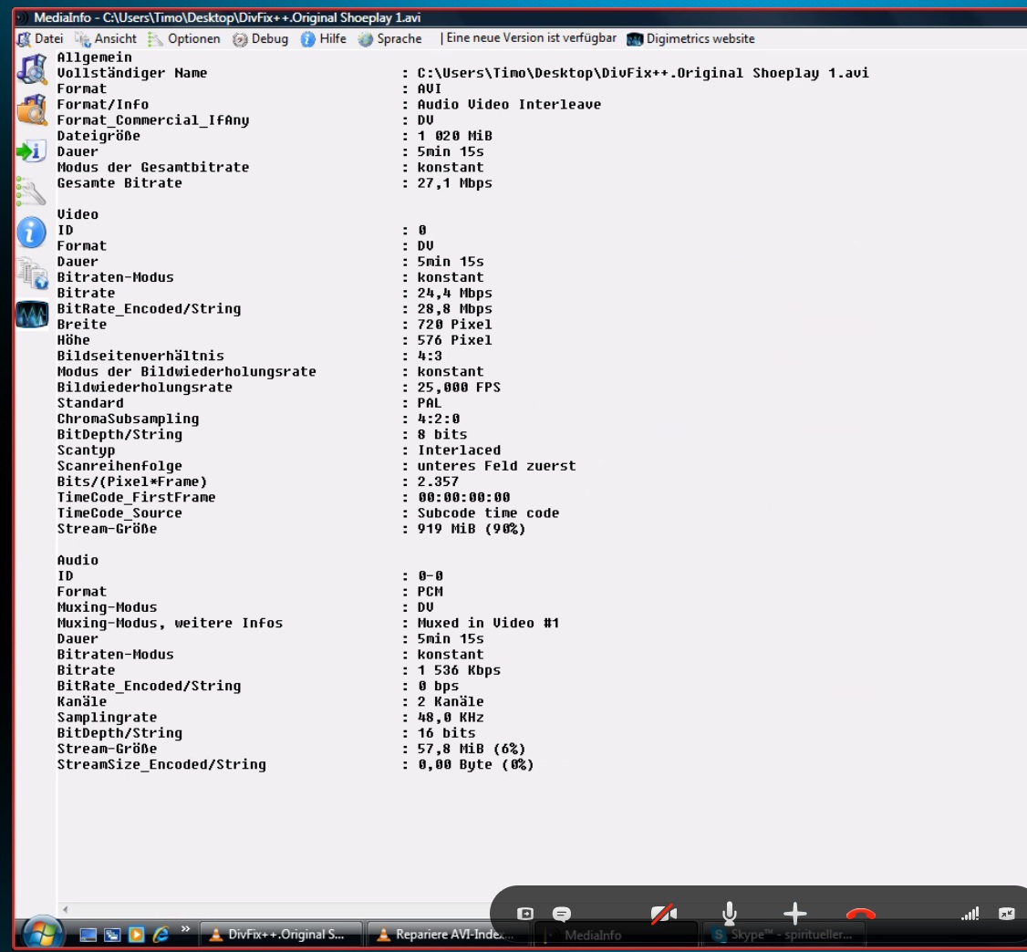

Hier werden jetzt mehr Informationen bei MediaInfo angezeigt, hilft das weiter?
