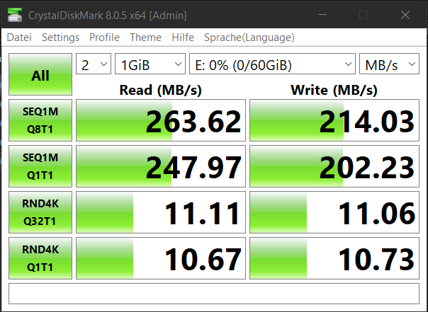

Kurioserweise ist mir heute aufgefallen, dass die synthetischen Schreibwerte meines USB Sticks steigen, je mehr Speicherplatz belegt ist. Die Lesewerte sind erstaunlich konstant. Alle Benchmarks habe ich mehrfach ausgeführt:
USB Stick: SanDisk Extreme 245MB/s 64GB, USB-A 3.0 NTFS formatiert
Benchmark Tool: CrystalDiskMark 8.0.5
Mainboard: Asus Prime Z270-A
Füllstand: 0%

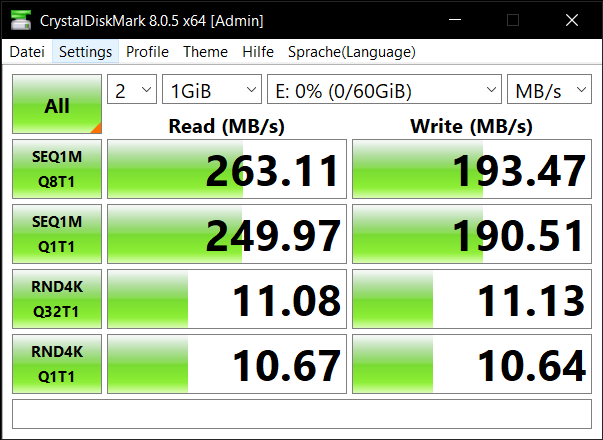

Füllstand: 95% (4x 14,9GB .mkv Datei)

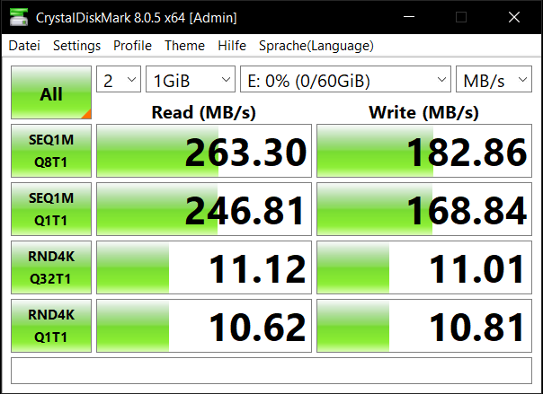

Füllstand: 97% (4x 14,9GB .mkv Datei + 1x 1,2GB .mp4 Datei)
Kann sich jemand diese Ergebnisse erklären? Wie gesagt, ich frage rein aus Interesse. Es liegt kein Problem vor :)

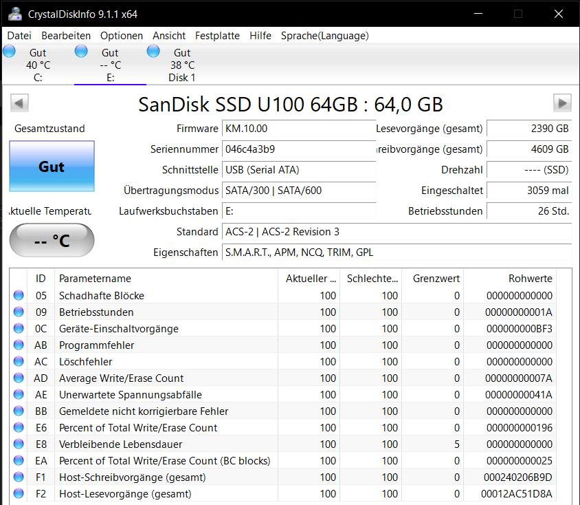

Laut https://www.reactivedata.com/Products/ProductManuals/U100_SSD_Product Brochure.pdf gibt es einen SLC-Cache. Der Stick unterstützt auch noch TRIM. Hast du ein Tool um den SLC-Cache zu leeren? Einige Hersteller liefern das mit.
Gerade mit SLC-Cache und TRIM hast immer schwankende Raten zwischen "SLC Cache voll" vs "SLC leer & Stick leer & Trim ausgeführt"
