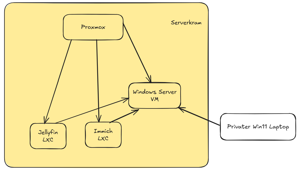

Ich sitze vor einem "Problem" das ich jetzt etwas sauberer lösen will und bräuchte mal Vorschläge in eine bessere Richtung.

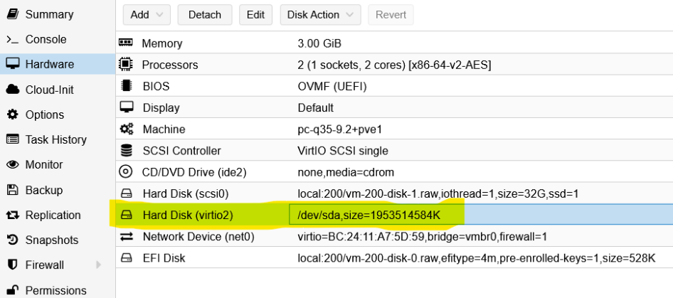

Seit Monaten betreibe ich meine Proxmox Maschine so, dass ich eine Windows VM habe, die mehrere Unterpfade freigibt für alle Arten von Use Cases (z.B. Scanner Dateien, Musik Dateien, Jellyfin Laufwerk [externe Platte] etc.) und verschiedene LXCs verbinden sich mit dem passenden Pfad.

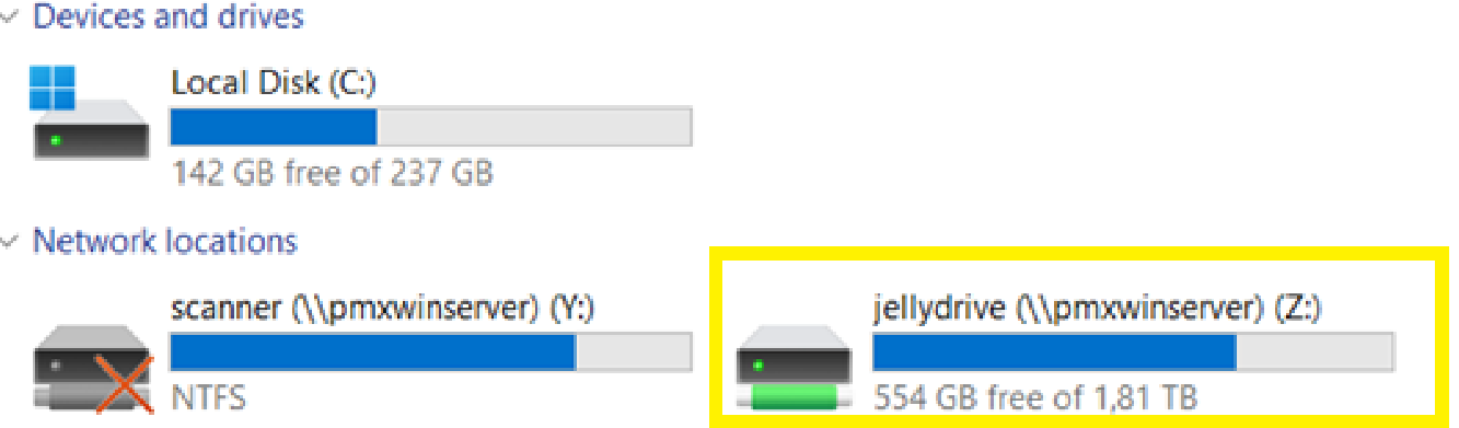

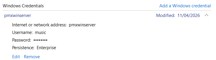

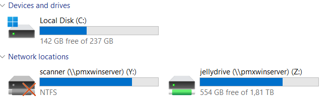

Hatte bisher auch OK geklappt. Ich fands aber immer schon blöd, dass ich auf meinem Windows Laptop nur eine einzelne Verbindung zu einem Laufwerk als Netzlaufwerk speichern kann weil der Windows Credential Manager pro Host nur ein Login speichern kann.
Hat mein zweiter geteilter Pfad einen anderen Benutzernamen als login, muss ich erst dieses Laufwerk löschen und mich mit dem anderen verbinden. Thema verfehlt würde ich sagen.
So sieht mein Setup aus mit zwei Beispiel-LXCs.
Zusätzlich kommt das Problem, dass meine LXCs im privilegierten Modus laufen, weil ich auf Teufel komm raus das Mounten meiner externen Platte aufs LXC nicht zum Laufen bekommen habe.
Also man kann sagen, dass alles gerade sehr tölpelhaft gelöst wurde.
Gibt es eine Best Practice, die ihr mir empfehlen könnt?
Wie lösen erfahrenere Leute so ein Use Case? Der Windows Server ist wirklich nur zur Laufwerk-Freigabe und speichern von Dateien, auf die ich dann per Laptop zugreifen kann.

Ok, was ist das Problem? Das man nur 1x Credentials pro Host hinterlegen kann? Warum nicht einfach den User passende Rechte auf den verschiedenen Shares geben?

Ja, aber du kommst ja nicht als der User an, sondern solltest einen extra für dich nutzen.
Also LXC1 hat user1 als User für Zugriffe auf XYZ, LXC2 user2 und du nutzt entsprechend User Koko mit passenden Rechten auf den Shares für LXC1 und LXC2.

Also hier ein Szenario das - wie ich finde - das Problem gut darstellt:
Meine Windows Server VM hat die externe Platte über die GUI eingebunden bekommen. Die externe Platte ist hauptsächlich für Jellyfin gewesen zu seiner Zeit.

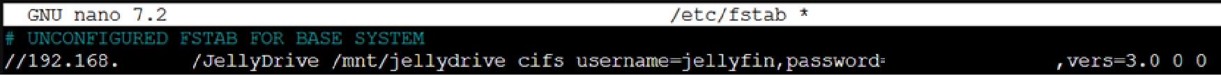

Im Jellyfin LXC habe ich es dann so verbunden:
Über den Laptop dann ebenso, dass ich meine Filme und Serien hin- und herschieben kann.

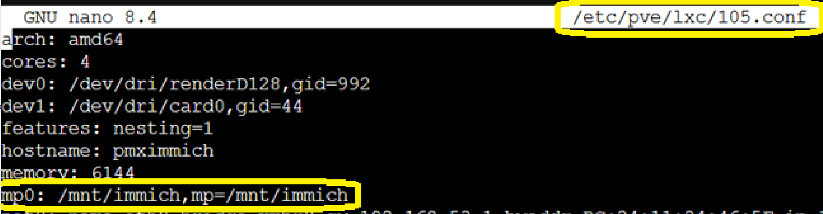

Jetzt kam neulich Immich hinzu und wird wie folgt eingebunden:
Im Host fstab steht Folgendes...
In der Client config steht Folgendes:

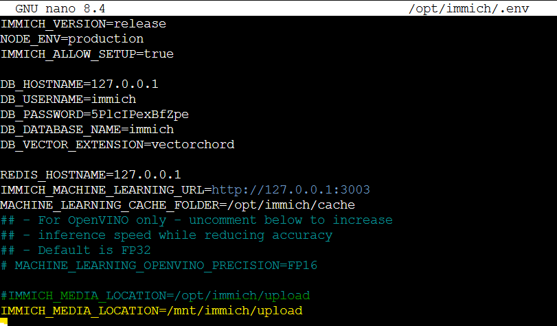

Und so habe ich dann in der Immich Config den Upload Pfad eben auf /mnt/immich gesetzt.
Das hatte eine Woche gut funktioniert, aber dann sind meine Daten verschwunden. Das Problem will ich nicht ausführlich beschreiben, ist eure Mühe nicht Wert...
Asoo, also jeder Shared Ordner hat 2 user die Zugriff haben, und der Zweite ist bei allen, und nur den habe ich im Windows einzubinden. Daran hatte ich gar nicht gedacht, hahaha!

Ist ne 2TB 2,5 Zoll HDD und nicht per USB angeschlossen sondern sitzt drinne.
