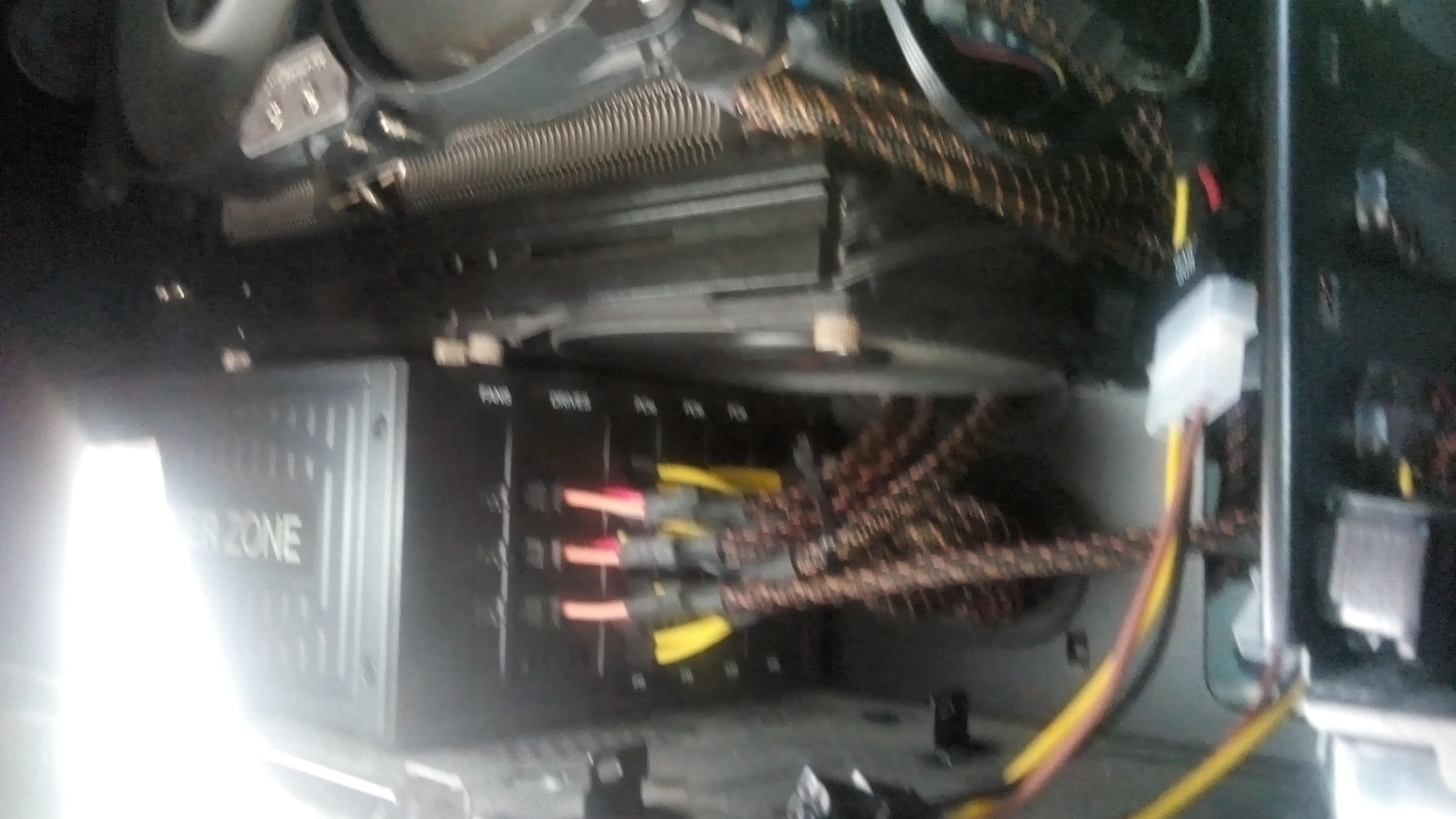

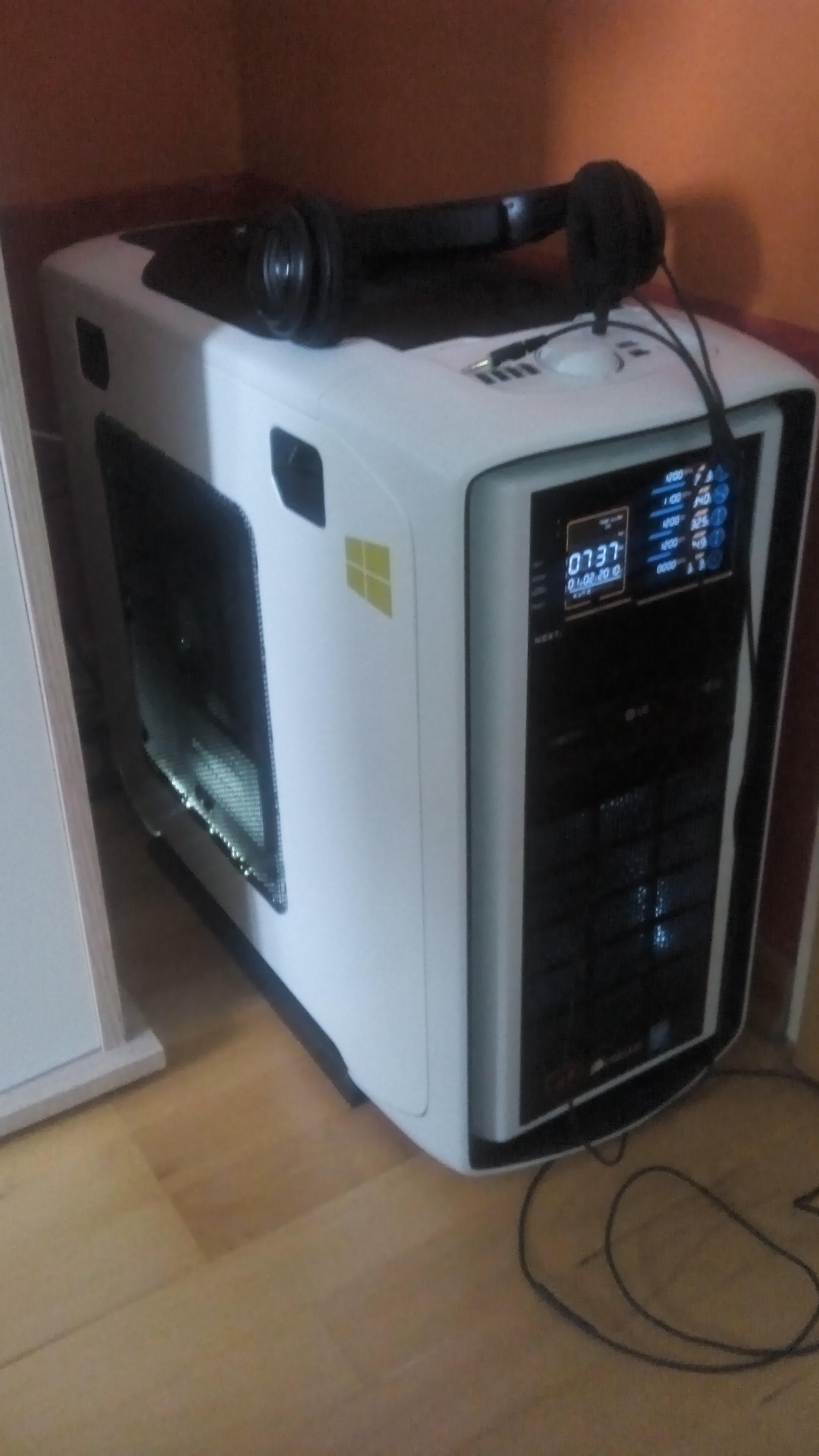

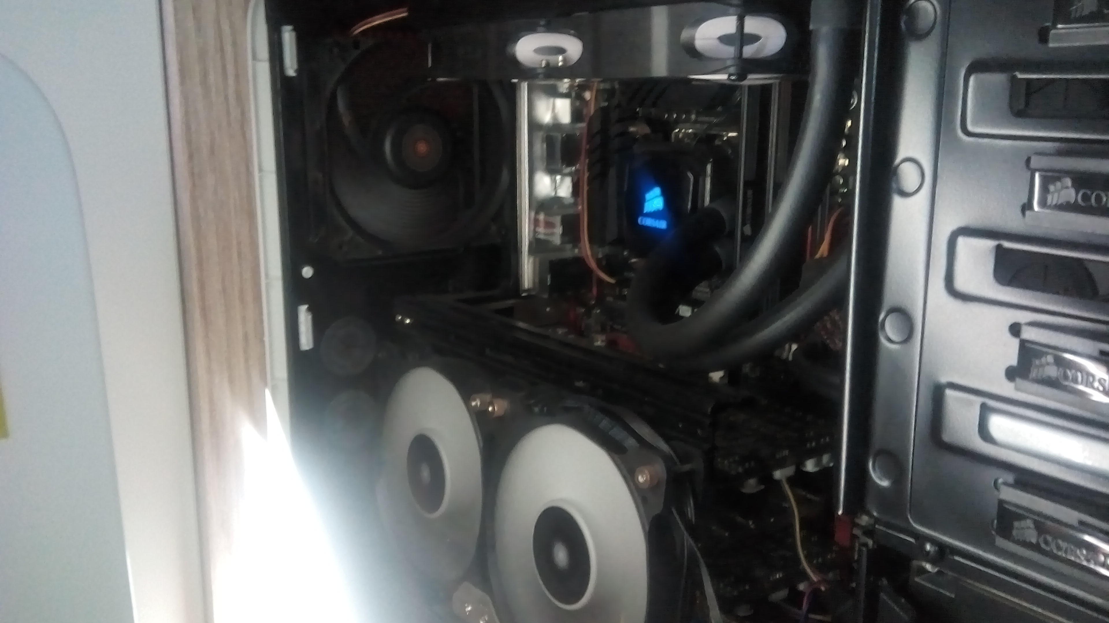

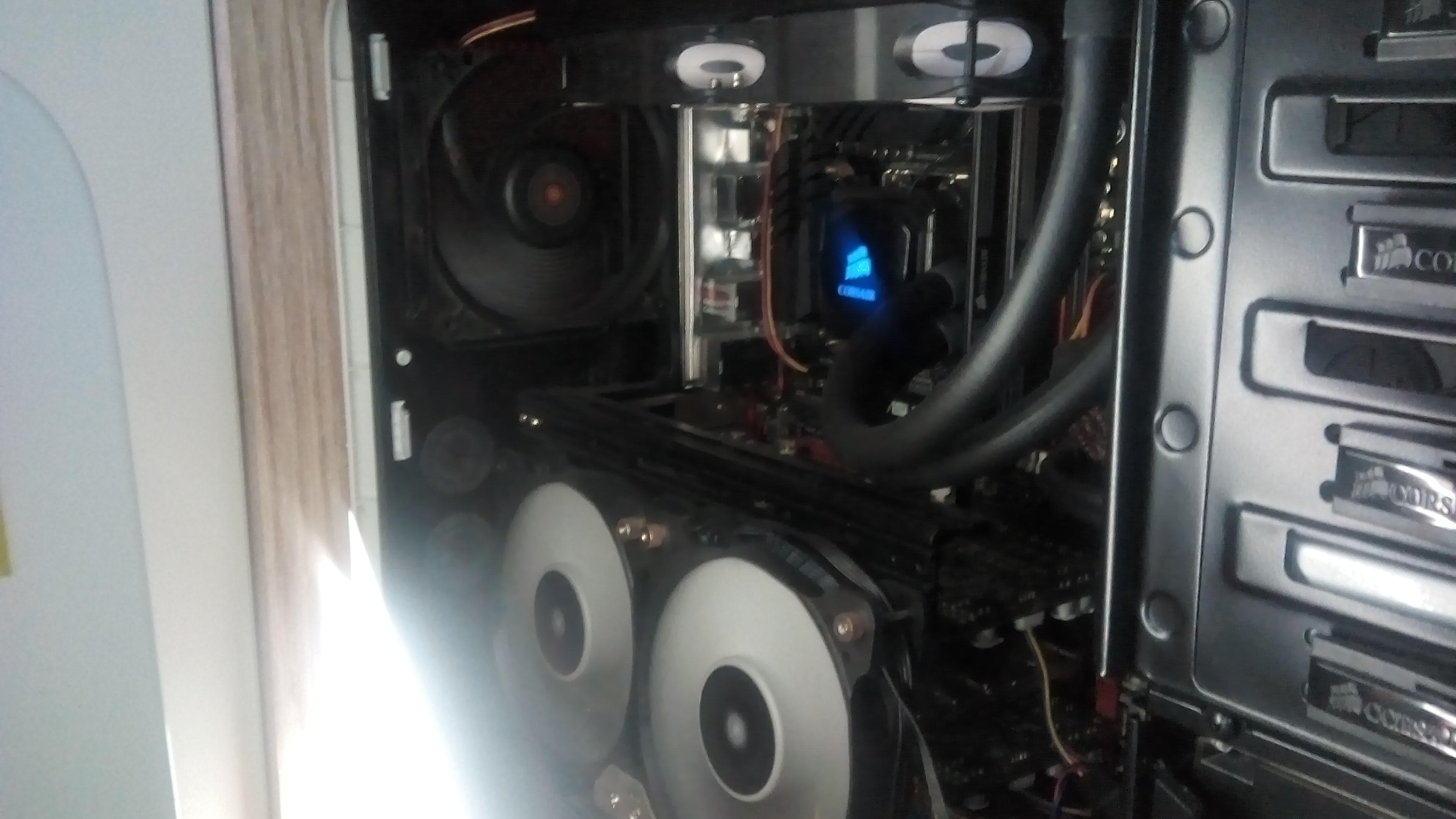

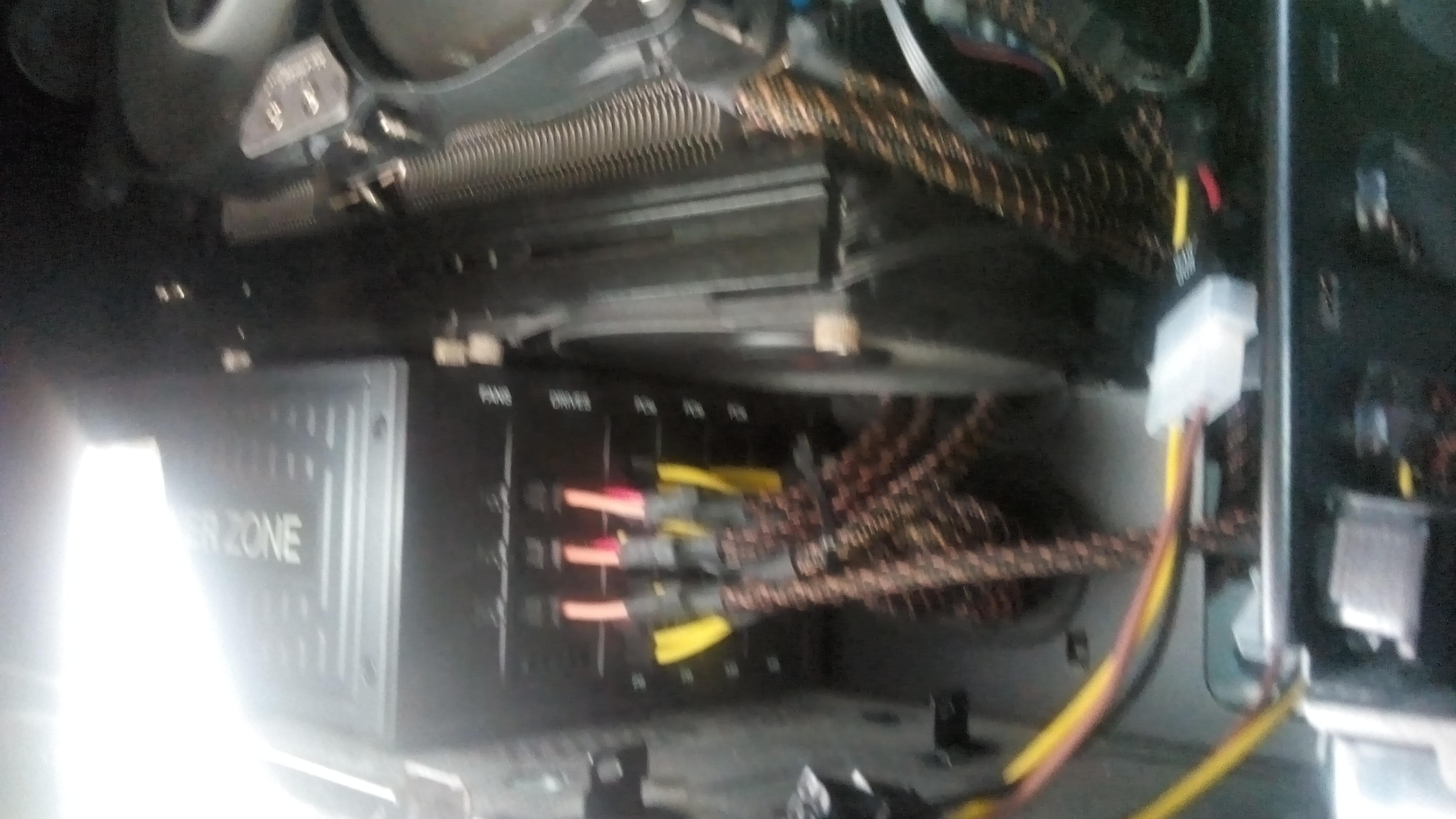

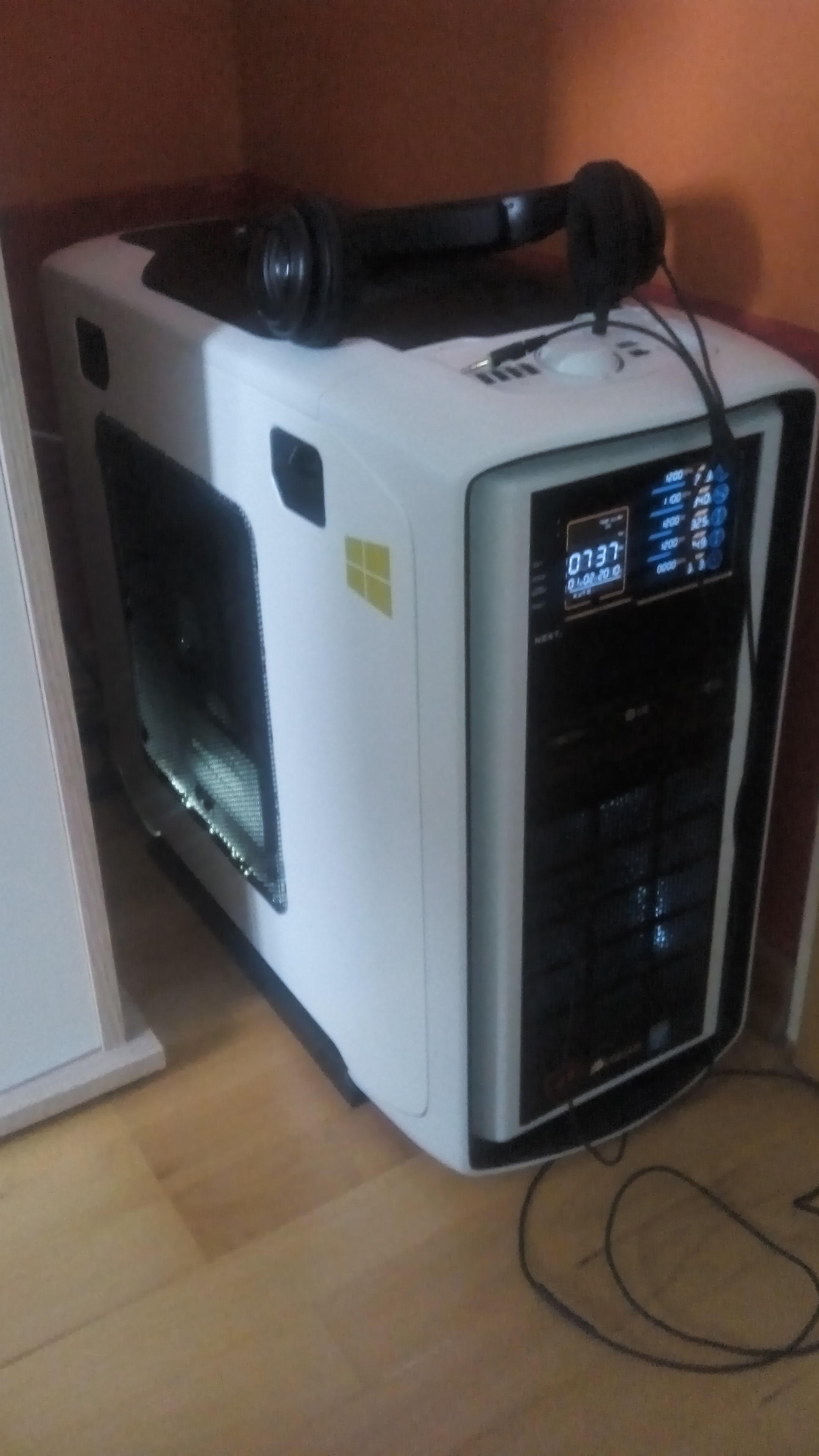

Kannst du mal ein Bild von dem ganzen hochladen, am besten auch eines dazu, mit geschlossener Seitenwand (um zu sehen, wo die Luft nachströmt). Temperaturen der beiden GPU beide 70 Grad unter Last?
Kein Problem, ich überlese auch mal was ganz schnell :)
Kurze Wartezeit für die Bilder, muss die erst uploaden(wird gerade gemacht :) )
70°C unter Last ..... bei Crysis 3 aber auch bis zu 77°C.
Ich hoffe, man kann sich jetzt alles etwas besser vorstellen.
Das erklärt einiges...
Grundsätzlich strömt durch die offene Seitenwand sehr viel Luft nach, da würde ich mir um den Staub eher Sorgen machen, insofern dort kein Filter ist oder passt.
Die untere Karte bekommt hinten kaum Luft, alternativ könnte man Slimline Lüfter verwenden, die produzieren aber keine hohen Druck. Dadurch das beide Karten von 2 Lüftern seitlich belüftet werden, ergeben sich warsch. die recht humanen Temperaturen für ein so dicht gepacktes Setup. Es besteht ohnehin noch Spielraum, die Lüfter langsamer drehen zu lassen, oder im Sommer schneller. Akuten Handlungsbedarf sehe ich ansonsten nicht.
