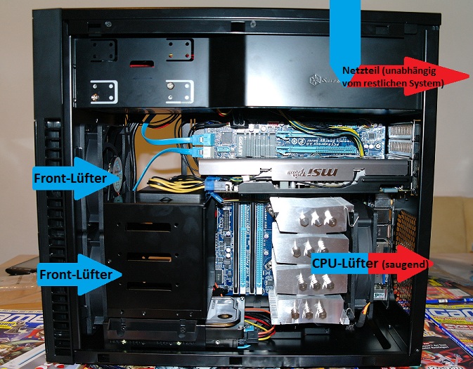

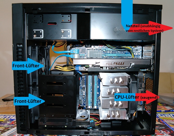

Zur besseren Darstellung meines Gehäuses und seiner derzeitigen Kühlung habe ich eine kleine Grafik erstellt. Daraus lässt sich auch erkennen, dass deine Vorschläge zur optimalen Kühlung bei mir nicht einheitlich zu verwirklichen sind:
264668
Diese Grafik ermöglicht hoffentlich auch den anderen einen besseren Einblick in mein Gehäuse, die möglichen Kühlkonzepte und meine vorgeschlagenen Varianten.

Ich dachte, dass es durch dir erneute Beschreibung meiner eigentlichen Gedanken zum Kühlkonzept und der angehängten Grafik eindeutig wird, welche Positionen für Gehäuselüfter zur Verfügung stehen und welche nicht. Denn die Grafik zeigt mein aktuelles und erst vor wenigen Tagen zusammengebautes System, welches ich nun noch mit einer optimaleren Kühlung ausstatten möchte.
Also, hinten oben kann ich keinen Lüfter anbringen, denn dort ist 1. kein Platz für einen Lüfter und 2. bereits das Netzteil installiert, wo es unabhängig vom restlichen System kühle Luft von oben ansaugen und nach hinten hinausblasen kann.
CPU-Kühler möchte ich ebenso keinen neuen kaufen bzw. einbauen, da auch dieser erst vor wenigen Tagen verbaut wurde.
Board und Netzteil sind somit auch brandaktuell und ebenfalls erst vor wenigen Tagen gekauft und eingebaut worden.
Und Gehäuse möchte ich mir auch kein neues kaufen und das Kühlkonzept ansich wurde von Silverstone sicherlich mit einigen sinnvollen Gedanken an Über- bzw. Unterdruck, Hitzestau etc. geplant.
Wirklich hochgepumpt wird auch keine Luft, denn die Frontlüfter blasen von vorne nach hinten, ebenso der CPU-Lüfter, dieser saugt eben von vorne nach hinten, die Grafikkartenlüfter blasen die Lüft sowohl nach unten als auch nach hinten hinaus und das Netzteil von dem Ganzen ohnehin abgeschottet.
Seitenlüfter sind absolut kein Thema, denn ohnehin keine Öffnungen dafür vorhanden.
__________________________________________________
Also nochmals:
Die angehängte Grafik zeigt mein aktuelles System und soll in seiner Grundstruktur, da gerade erst für nicht wenig Geld gekauft, nicht verändert werden.
Ich möchte lediglich die beiden hineiblasenden Front-Lüfter, den CPU-Lüfter und einen Heck-Lüfter in ihrer Kühlleistung möglichst gut aufeinander abstimmen. Der CPU-Lüfter wird, sobald ein Heck-Lüfter zur Verfügung steht, natürlich auch an die vordere Seite des Kühlers montiert, so dass er wieder bläst anstatt zu saugen.
Genau auf dieses System und mein eigentliches Anliegen zielen auch meine beiden Varianten im ersten Beitrag ab und dahingehend hoffte ich auch auf Entscheidungshilfen aus der Community.

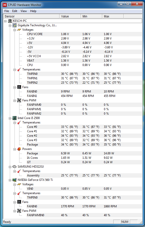

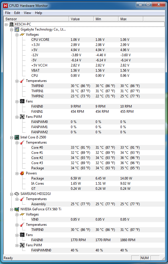

Edit: Als kleinen Zusatz habe noch eine Grafik mit meinen aktuellen Temps hinzugefügt.

@Nothor: Danke auch für deine Tipps und Erfahrungswerte. Den von stwe und dir vorgeschlagenen Adapter habe ich schon von Beginn an in meine Überlegungen mit einbezogen und somit auch im ersten Post in eine der beiden Varianten integriert.
Wenn ich dich nun bitten dürfte, dass du dir die angehängte Grafik meines PC-Innenlebens einmal ansiehst und mir sagst, welche der folgenden Varianten deiner Meinung nach die bessere wäre in Kombination mit dem PWM-Kabel aus dem Conrad-Shop.
  1. SYS_FAN: 2 Front-Lüfter
    CPU_FAN: CPU-Lüfter, Heck-Lüfter
  2. SYS_FAN: Oberer Front-Lüfter
    CPU_FAN: Unterer Front-Lüfter, CPU-Lüfter, Heck-Lüfter
  3. SYS_FAN: 2 Front-Lüfter, Heck-Lüfter
    CPU_FAN: CPU-Lüfter
Der SYS_FAN- und der CPU_FAN-Anschluss sind die beiden vorhandenen PWM-Anschlüsse meines Mainboards und einen Lüfter für die Rückseite des Gehäuses kaufe ich noch.
Ich hoffe du kannst meine Überlegungen bzgl. der Steuerung der einzelnen Lüfter und die Kombinationen untereinander nachvollziehen und danke schonmal für deine Bemühungen.
Gruß,
KeSch
Hey KeSch, das Silverstone PS07 hab ich auch, ein was Airflow angeht tolles Gehäuse.
Spontan würde ich Variante 2 bevorzugen, da es logisch klingt, dass alle in der Luftstromkette für die CPU befindlichen Lüfter auch lastabhängig gesteuert werden. Keinen Sinn macht es, den Hecklüfter langsamer laufen zu lassen als den CPU-Lüfter, denn entweder wird der Hecklüfter, wenn er im vergleich zum CPU-Lüfter zu langsam ist, von diesem beschleunigt oder er blockiert die Luftabfuhr nach hinten. Diese beiden würde ich also unbedingt zusammenschalten. An dieser stelle kann man sich auch überlegen, für den Hecklüfter ein schnelleres Modell zu wählen als der CPU-Lüfter ist, denn der Hecklüfter transportiert auch die von der Grafikkarte nach unten geblasene Abwärme ab. Diese fehlt übrigens in deinem Bild.
Die Frontlüfter müsste man an den SYS-FAN anschließen, zumindest den oberen, der da für die Kühlung der Grafikkarte zuständig ist. Ab besten wäre es, wenn der Lüfter lastabhängig zur Grafikkarte laufen würde.
Aber vom Grundsatz her denke ich: Variante 2!
Aber ich glaube auch nicht, dass du im normalen Alltag da große Unterschiede feststellst.
Ich würde eher Variante 1 bevorzugen. Also meiner Meinung nach macht es mehr Sinn, Ein- und Ausblasende Lüfter getrennt steuern zu können. Wie Nothor schon gesagt hat, sollten Heck und CPU-Lüfter den gleichen Luftdurchsatz haben um sich nicht gegenseitig zu blockieren. Die Frontlüfter kannst du dann ggf. bei anderen Drehzahlen laufen lassen, je nachdem wie kühl deine Festplatten/Grafikkarte/Mainboard sein soll.
Ich würde mich einfach für eine Variante entscheiden und sie ausprobieren. Dann am besten objektive Messungen durchführen (Drehzahlen und Temperatur) und mit einer anderen Variante vergleichen.
@ Nothor: Genau dieselben Gedanken hatte ich beim Zusammenstellen der Variante 2 auch gehabt und danke für die guten Ansatzpunkte, ich werde sie in meine endgültige Entscheidung mit einfließen lassen.
Ich werde mir also definitiv einen PWM-Lüfter für die Rückseite holen, welcher einen größeren Durchsatz bietet, als der Scythe Slip Stream.
Und tatsächlich habe ich vergessen den Grafikkarten-Airflow in der Grafik einzuzeichen, aber du hast es ja sehr gut erkannt. ;)
@ stwe: Auch dir vielen Dank für deine Überlegungen. Es steht nun zumindest fest, dass CPU- und Heck-Lüfter, egal bei welcher Variante, zusammen laufen sollten.
Ich kaufe mir zur Sicherheit einfach gleich zwei der PWM-Adapterkabel und kann somit beide Varianten problemlos ausprobieren und dementsprechende Messungen durchführen.
@ All: Danke für die zahlreiche Beteiligung und umfassende Kaufberatung. Es geht nun also an die Auswahl der geeigneten Lüfter und auch hier habe ich bereits hilfreiche Tipps und Infos von euch erhalten.
