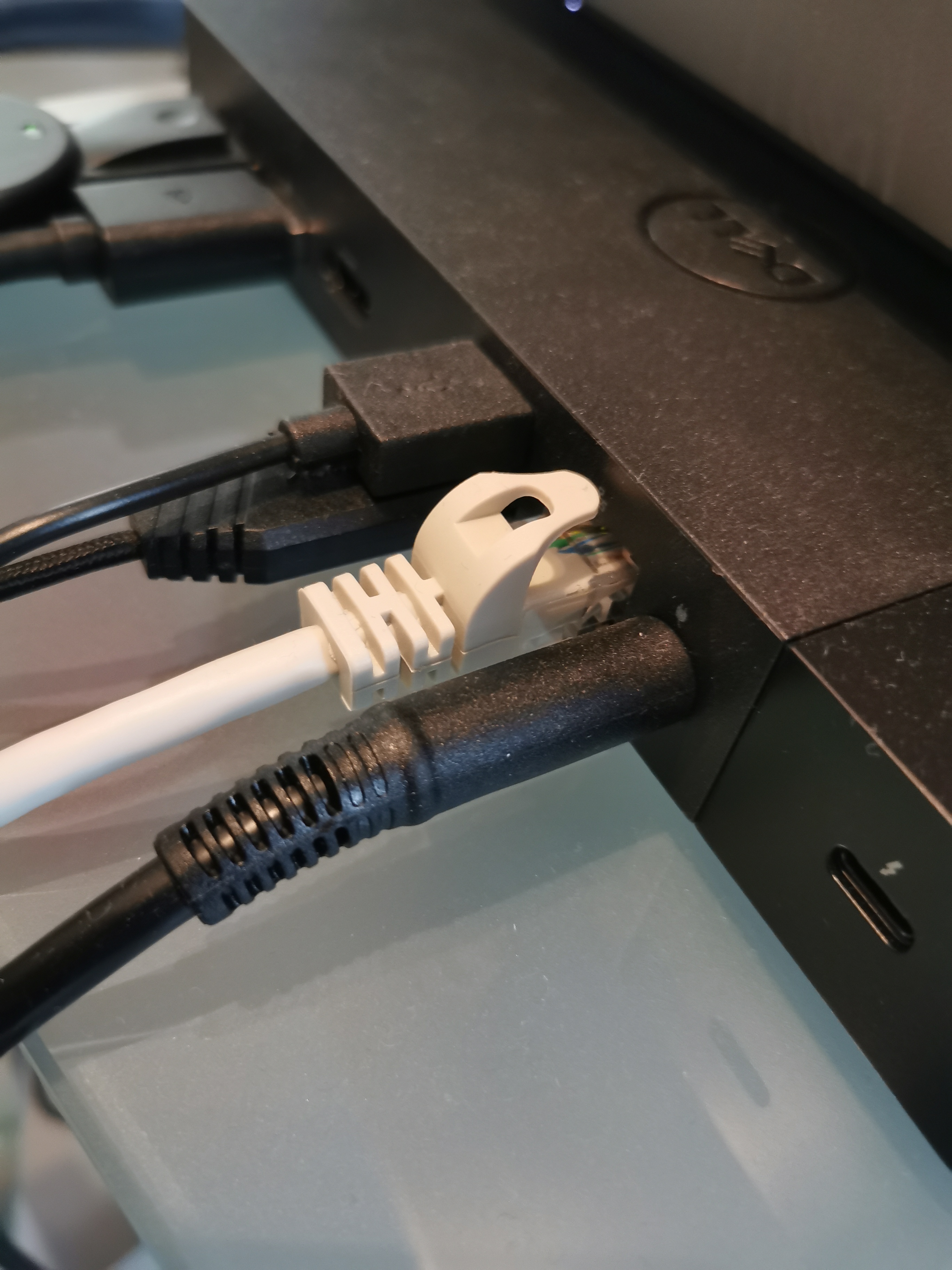

ich habe eine vielleicht doofe Frage, aber bin mir gerade unsicher. Es geht um folgendes Netzwerkkabel, das bereits in Betrieb ist:
Das liegt "etwas umständlich" im Haus und ich möchte es durch ein Deckenloch führen. Dazu muss aber auf einer Seite der RJ-45 Stecker abgezwickt werden. Kann man das bedenkenlos tun und dann diesen Stecker mit dieser Zange einfach wieder crimpen und alles funktioniert?

Klar kann man das selber kürzen und neu Crimpen. Aber Achte unbedingt darauf das du die Reihenfolge der Adern, also die Farben einhälst.
Reaktionen: Faust2011
Ja, das geht. Bei abgeschirmten Kabeln kann man bei der Abschirmung Fehler machen. Dein Kabel ist nicht abgeschirmt (UTP). Deshalb solltest du dir einen Stecker ohne Abschirmung oder ein abgeschirmtes Kabel suchen.
Ich würde lieber eine Buchse (Stichwort: Keystone Modul) draufmachen diese irgendwo fixieren. Anschließend mit einem passenden Patchkabel ins Endgerät. Wenn dann mal irgendwas mit dem Patchkabel ist oder man doch mal ein längeres braucht, kann man es einfach ersetzen.

Und das ist vermutlich normiert und da halten sich auch (hoffentlich) alle dran? Hab da gerade mal danach gesucht und gefunden, dass es 2 Standards gibt :o Das wären T568A und T568B. Oh Mann, warum kann es nicht mal einfach sein?
Edit: Nevermind, ich kann ja einfach am bestehenden (transparenten) Stecker mir die Belegung anschauen ;)

@Faust2011
Ich glaube nicht, dass die Zange für diese Art von Stecker passt. Dazu dürften die Stecker von der Qualität her unterste Schublade sein.
In dem Fall kann man also trotz des hohen Preises zu der verlinkten werkzeuglosen Lösung greifen.

Danke für Eure Hilfe soweit. Das Kabel bei mir entspricht dem Standard T568B und das scheint auch der gängige Standard zu sein. Da kann ich also nichts falsch machen :D
Und nochmals zur Auswahl: Ich werde das bestehende Kabel nicht kürzen (war auch hier ein Rat von Euch) und stattdessen das CAT6-Kabel kaufen und dann die werkzeuglosen CAT6-Stecker draufsetzen.
Das wäre jetzt mein Plan. Einwände?

Würde dir nicht empfehlen mit Verlegekabel direkt per Stecker an Geräte zu gehen. Die sind so starr das macht keinen Spaß auf keiner der beiden Seiten. Das Kabel ist OK, ich würde aber Keystone Module, also Buchsen empfehlen, auch die gibts Werkzeuglos, und von dort mit normalem Patchkabel weiter an die Geräte.
Kannst Du mir mal bitte den Unterschied zwischen Verlegekabel und Patchkabel erklären? Das aktuelle Kabel, das bei mir liegt, ist 15m lang und fühlt sich extrem dünn an... das müsste doch ein Patchkabel sein. Andererseits finde ich keine reinen Patchkabel, die unkonvektioniert sind. Wahrscheinlich blamier ich mich jetzt völlig - bin einfach ein Netzwerk-Noob :D
Reaktionen: Donald Duck
Verlegekabel ist Draht, Patchkabel ist Litze, entsprechend starr oder flexibel sind sie. Patchkabel gibt es auch zum selbst crimpen, muss nicht unbedingt vorgefertigt sein. Stichwort "Meterware" oder "Ringware", Patchkabel sind z.B. 4X2 AWG26/7. Durchs Haus würde ich ein geschirmtes Verlegekabel führen wie du es schon rausgesucht hast. Keystones dran und dann weiter an die Geräte mit guten Patchkabeln. Im Idealfall machst du die Keystones noch irgendwo an Erde fest.
