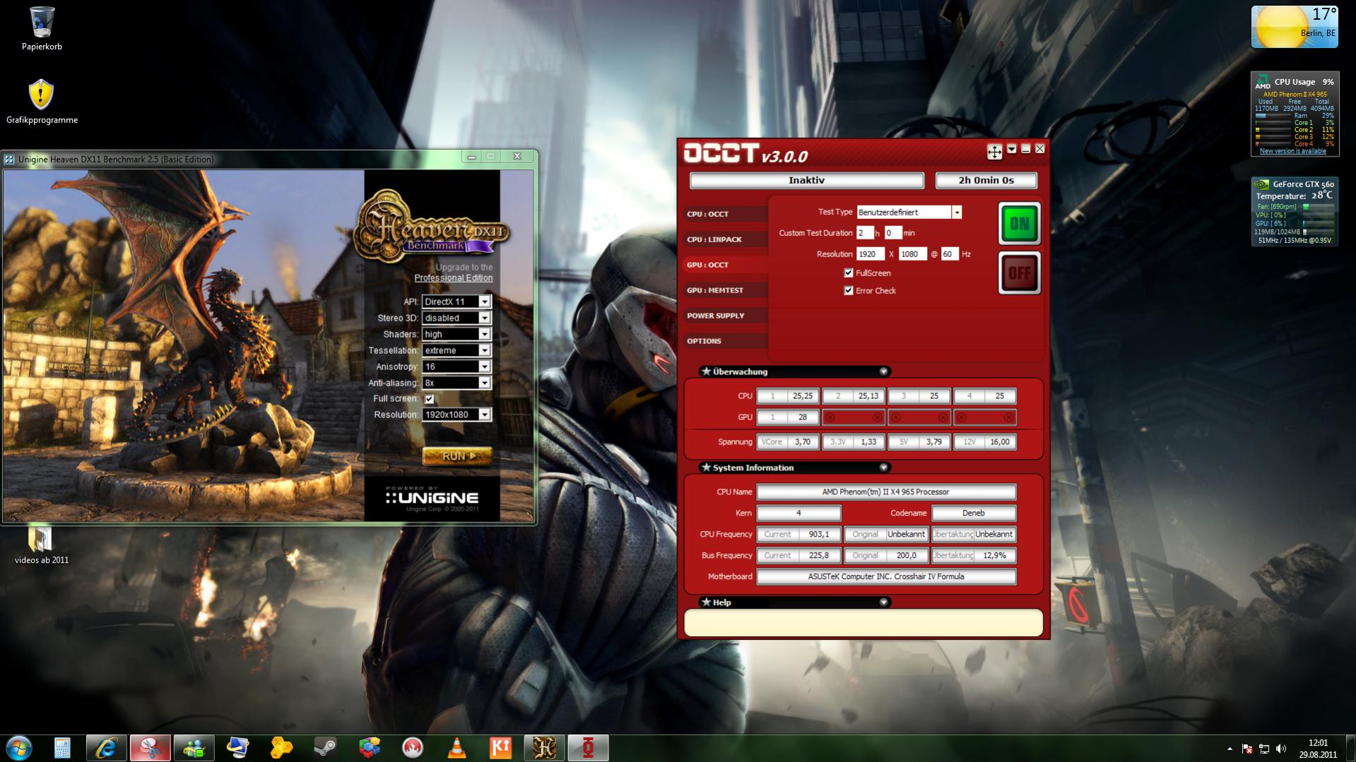

ich habe bei mir die Erfahrung gemacht das wenn Crysis warhead und Crysis2 ; Heavenbench2.5 , Occt und 3dmark11 alles min 2 stunden ohne fehler läuft ...alles andere auch stable läuft. seit paar monaten keine probleme bei 970/1940/2400 @0,962v also 24/7 stable ist auch 980/1960/2450@0,950v aber ich stelle immer eine stufe mehr spannung ein und den takt bisl runter dann bin ich auch im hochsommer auf der sicheren seite ;) bei 0,987v gehen auch 2500 mhz ramtakt stable :D
dies einstellungen bei den benches nutzen
