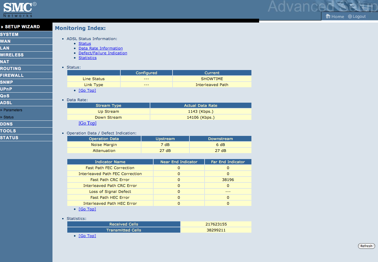

Oder wie gesagt du nimmst den Router den ich habe hier auf den Bilder kannste sehen einmal von mir und einmal von meinem Kumpel und dieser hat noch eine schlechtere Leitung und er holt das beste an Geschwindigkeit heraus und ist Stabil. Hab auch mal abbrüche aber die sind so vielleicht nur einmal in der Woche aber er Synchronisiert so schnell das ich das nicht merke. Bei diesen Werten die mein Kumpel hat würden die Fritzboxen versagen egal mit welcher Firmware.
