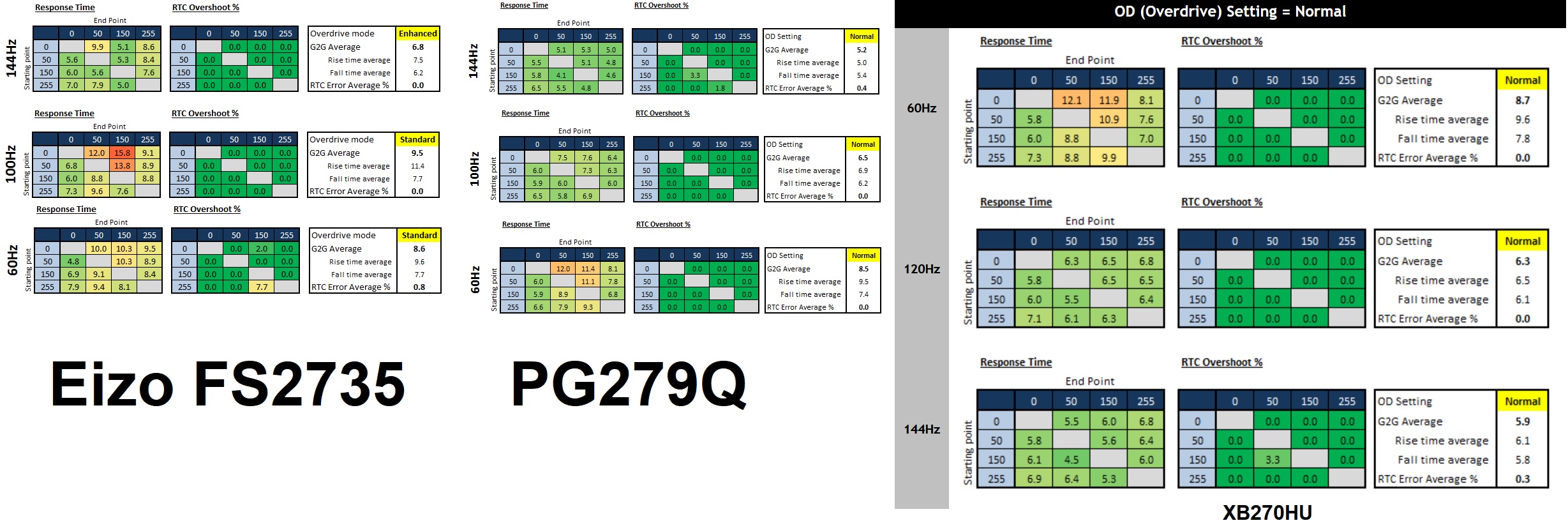

Man braucht den Monitor nicht mit einem TN Monitor vergleichen. Ein Vergleich unter Kollegen reicht aus:
Wenn du bei diesen Schaltzeiten beim Eizo kein ghosting siehst, dann ist dir ghosting wohl unbekannt :streicheln:.

Ein VA Panel hat jedoch weit aus höhere Schaltzeiten als ein IPS Panel. Dort liegen die Schaltzeiten bei b/w z.B. bei ~40 - 60 ms. Das solche Impressionen (smearing) auffälliger sind, sollte doch nur logisch sein.
