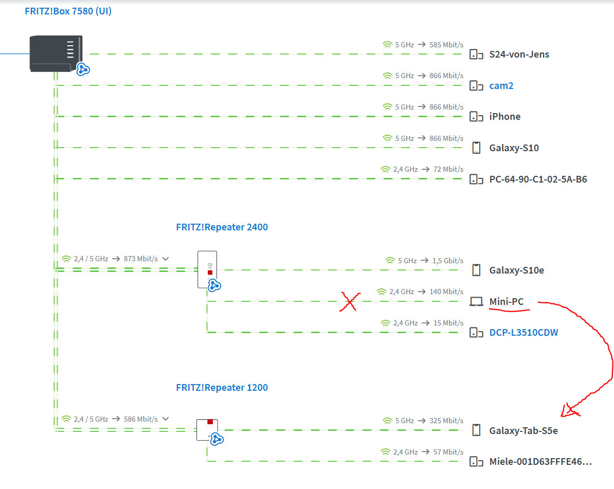

Hallo Leute,
mangels LAN-Möglichkeit muss ich hier ein paar Sachen per WLAN verbinden. Auch der hier dargestellte "Mini-PC" ist per WLAN-Stick verbunden. Wie kann ich (W11) den Rechner dazu bringen, sich immer mit dem Repeater 1200 zu verbinden?
Wir haben im Haus mehrere Fritzboxen und 2 Repeater, die Gründe hierfür sind hier unerheblich. Kann man in irgendeinem Untermenü beispielsweise die zu verbindende mac-Adresse auswählen oder so?
Danke schonmal.
Gruß
Jens

Okay, d.h. ich müsste beispielsweise den Repeater 1200 aus dem MESH rausnehmen und ein eigenes WLAN aufbauen lassen, was weiß ich "Kinder WLAN" oder so, richtig?
Ja, mit allen Vor- und Nachteilen. Weil es auch passieren kann, dass wenn die SSID einem der anderen Geräte bekannt ist, es in dem WLAN bleibt, auch wenn ein anderes in der nähe besseren empfang hätte, weil es eben kein zusammenhängendes Netz mehr ist.
Du kannst auch mal den 2700er Repeater außer Betrieb nehmen und mal schauen, ob die Verbindung des Mini-PCs zum 1200er Repeater überhaupt sinnvoll besser ist
Habe ich probiert, er springt dann vom 2400 auf den 1200. Aber ob das dann IMMER so ist ... Die Erfahrung sagt etwas Anderes.

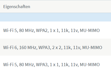

jensxp schrieb:
Ja, und wie taucht der in der Oberfläche der Fritzbox auf?
Siehe mein Screenshot oben oder WLAN-Geräte, welche die Standards 802.11k und 802.11v unterstützen, werden in der FRITZ!Box unter "WLAN > Funknetz > Bekannte WLAN-Geräte" mit den Eigenschaften "11k" und "11v" angezeigt.
Eine kurze Recherche ergibt nicht, was der Archer T3U Plus kann.
Hier als Video bei YouTube, WLAN-Apps zeigen den Wechsel an.
Code:
https://www.youtube.com/watch?v=71vx0YxGENc&t=85s
Da wird auch gezeigt wie man es an und aus machen kann.
