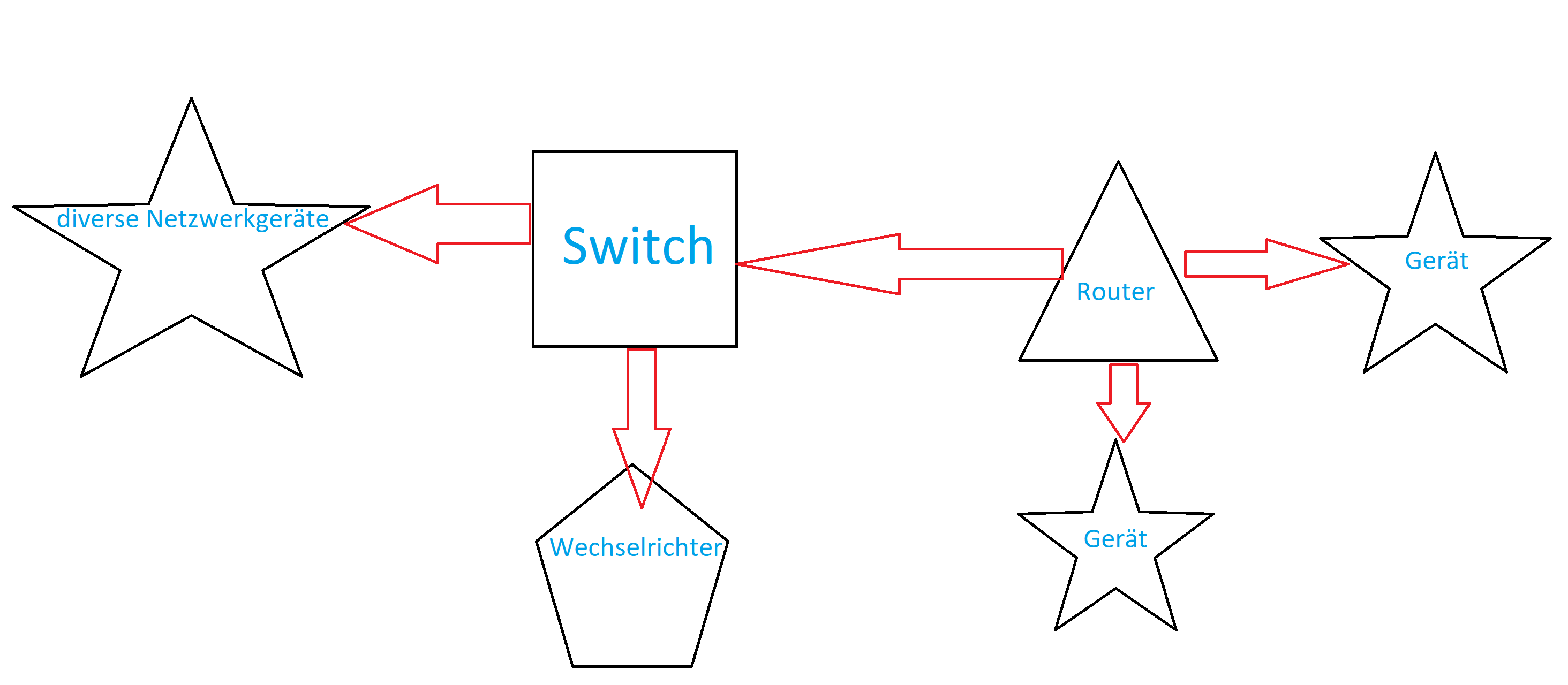

Hallo nochmals!
Erstmals vielen Dank für die zahlreichen Antworten!
Ich habe mal eine schnelle Skizze angefertigt, um die verkabelung etwas verständlicher anzuzeigen.
Meine Fritzbox hat leider nur 3x LAN-Anschlüsse, welche alle belegt sind. Der Gästezugang wäre nur auf LAN-Port 3 möglich und dazu fehlt jedoch die Verkabelung vom Wechselrichter direkt zum Router.
Kann man keinen zusätzlichen (managed) Switch an meinen bestehenden Switch hängen und so dem Wechselrichter ein eigenes "abgeschottetes" Netzwerk irgendwie vorgaukeln?
Die Gästezugang-WLAN Variante würde ich ebenso eher ungern machen, da somit die stabile LAN-Verbindung mit einem schwachen WLAN Signal wieder zunichte gemacht wird.

Deine Skizze ist leider wenig hilfreich, weil man keinerlei Eindruck gewinnen kann ob der Switch 10cm neben der Fritzbox steht und der Wechselrichter 80 Meter weiter entfernt in nem Geräteschuppen oder ob der Switch 3 Etagen über der Fritzbox auf dem Dachboden liegt und der Wechselrichter daneben. Wir können dir nicht über die Schulter schauen und sind auf möglichst präzise Angaben deinerseits angewiesen.
Je nachdem wie groß die Entfernung Switch <> Fritzbox ist und ob dort 1 Kabel liegt oder du noch ein zweites ziehen könntest ändern sich die Möglichkeiten. Auch das konkrete Switch-Modell ist maßgeblich, da man sonst zB einen 8er VLA -Switch vorschlägt, du da aber einen 24er Switch stehen hast.

Die Fritzbox steht im Hauptgeschoss.
Daran sind TV, Konsolen,... an LAN Port 1 bzw. 2 angeschlossen. LAN Port 3 könnte ich an den Switch im Dachboden klemmen, jedoch müssen alle im Dachboden angeschlossenen Geräte (außer der Wechselrichter natürlich) untereinander kommunizieren können. Zwei getrennte LAN-Kabel kann ich nicht einziehen.
Der Switch steht im Dachboden (ca. 20 Meter Kabellänge vom Router).
Der Wechselrichter ist im Keller (ca. 30 Meter Kabellänge vom Switch)
Im Dachboden laufen noch einige Netzwerkkabel vom Switch zu diversen Netzwerkgeräten (POE-Kameras, in andere Zimmer zum PC usw.)
Folgenden Switch habe ich im Dachboden:
https://www.amazon.de/TP-Link-Gigab...refix=tplink+switch+8+port+poe+,aps,90&sr=8-5
Wie viele Switches darf man den überhaupt im Netzwerk hängen haben? Im Endeffekt hängt an allen LAN-Ports akutell mindestens 1x Switch.
Vom POE-Switch im Dachboden geht 1x LAN Kabel in ein anderes Zimmer, welches wiederrum mit einem 5-Port Switch die Geräte darin versorgt.
Das geht bei mir nicht auf. Deine Fritzbox hat 3 LAN-Ports, von denen 2 für TV und Konsole benutzt werden und an den 3. Port "könntest" du den Switch anklemmen? Hä? Da muss doch der Switch schon jetzt angeschlossen sein, sonst kommt das nicht hin?!? Oder wie ist der Switch denn sonst angeschlossen? :confused_alt:
Der TL-SG1008MP, den du auf dem Dachboden stehen hast, ist leider nicht VLAN-fähig.
Ein mögliches Setup könnte wie folgt aussehen:
Fritzbox (Hauptgeschoss)
+-LAN1 --- zur freien Verfügung im Hauptnetzwerk
+-LAN2 --- (Port 1 @ VLAN 10) TL-SG105E #1
+-LAN3 --- (Port 2 @ VLAN 20) TL-SG105E #1
TL-SG105E #1 (Hauptgeschoss)
+-Port 1 @ VLAN 10 (untagged) ------ LAN2 Fritzbox (Haupt)
+-Port 2 @ VLAN 20 (untagged) ------ LAN3 Fritzbox (Gast)
+-Port 3/4 nach Wahl VLAN 10 oder 20 (untagged) für Endgeräte in Haupt- oder Gastnetzwerk
+-Port 5 VLAN 10 + 20 (tagged aka trunk) -----KabelNachOben----- Port 5 VLAN 10+20 TL-SG105E #2
TL-SG105E #2 (Dachboden)
+-Port 1 @ VLAN 10 (untagged) ----- Port 1 TL-SG1008MP
+-Port 2 @ VLAN 20 (untagged) ----- Wechselrichter in Gastnetzwerk
+-Port 5 VLAN 10 + 20 (tagged aka trunk) -----KabelVonUnten----- Port 5 VLAN 10+20 TL-SG105E #1
Prinzipiell sind beide TL-SG105E also identisch konfiguriert und jeweils Port 5 wird als Uplink zwischen ihnen verwendet, das ist das Dachbodenkabel, über welches nun zwei Netzwerke laufen, nämlich das Haupt- und das Gastnetzwerk. Diese werden wiederum an den Ports 1-4 wieder nach Bedarf ausgegeben - im Haupt-105er eben für die Uplinks zur Fritzbox und im Dach-105er als Uplink für den PoE-Switch und den Wechselrichter.
Mit einer Investition von 2x ca 20€ für die beiden TL-SG105E bist du dabei.
Wenn du den TL-SG1008MP im Dachgeschoss gegen einen TL-SG108PE austauschst, könntest du dir den zweiten 105er sparen, weil der 108PE selbst schon VLANs unterstützt, der 1008er hingegen nicht.
