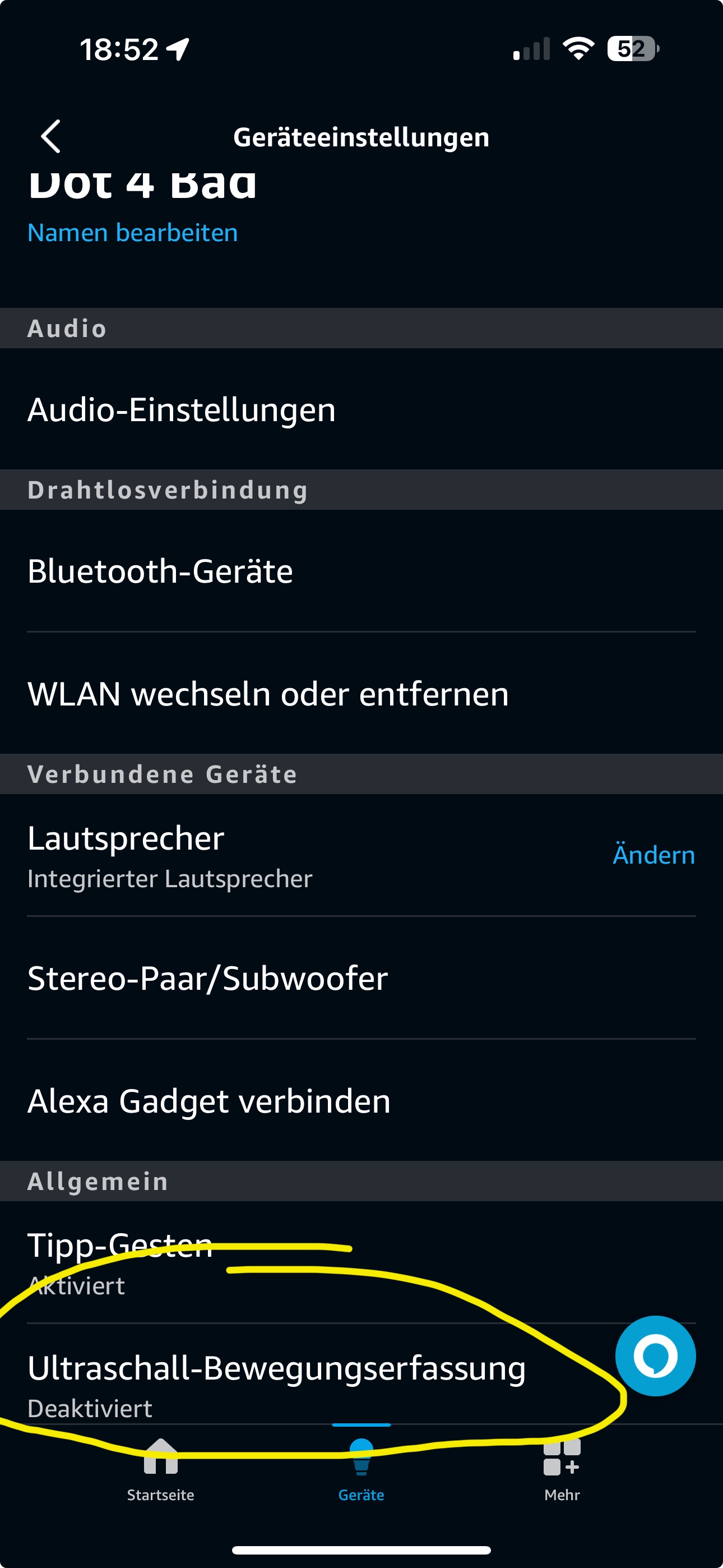

ChinaOel schrieb:
Der EchoDot verfügt über Anwesenheitserkennung über Ultraschall.
Kannst Du in den Einstellungen aktivieren. Habe ich selbst aber nicht ausprobiert.
ChinaOel schrieb:
Im Flur ist dieses Szenario egal.
Dann den billigeren in den Flur und im Bad probierst Du es mit dem EchoDot oder eben mit dem Anwesenheitssensor.
