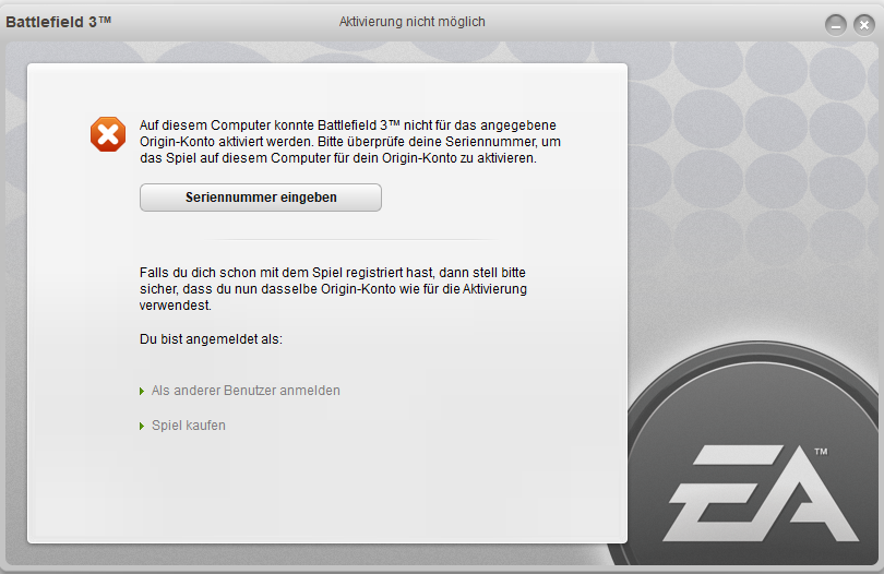

Hey Leute,
seit gestern läuft mein neuer Rechner, den ich dank des Forum zusammengestellt habe:-)
Im Steam Sale habe ich mir u.a. 3 gekauft (auch 1,4,5).
Gestern konnte ich ne Stunde spielen. Start über Steam, dann geht dieser Origina Launcher an.
Heute sagt er, keine Seriennummer gefunden.
Wenn ich "Seriennummer eingeben" klicke, sagt er kein Internet.
Ich habe mich auch im Konto angemeldet, ab er es kommt das gleiche.
Ha einer von euch ne Idee?

Probiere mal folgende (habe ich mal irgendwann im EA-Supportforum gefunden und ein Problem gelöst, welches ich mit BF3 hatte):
Open Windows File Explorer and copy/paste this 'url' into the address bar: C:\ProgramData\Electronic Arts\EA Services\License.
If you can't copy/paste this 'url', you can enable the "View hidden files and folders in Windows" option via these steps and navigate to the folder manually.
In the "License" folder, where you should be if you've followed the above-shared steps, check if you can see a file called "71067.dlf".
If it's there, delete this file and launch the game again. The game should now work.

Verdammt BF 3 geht! Sauber danke euch. Hoffe es bleibt jetzt auch so. Macht mir echt Spass die Kampagne:-)

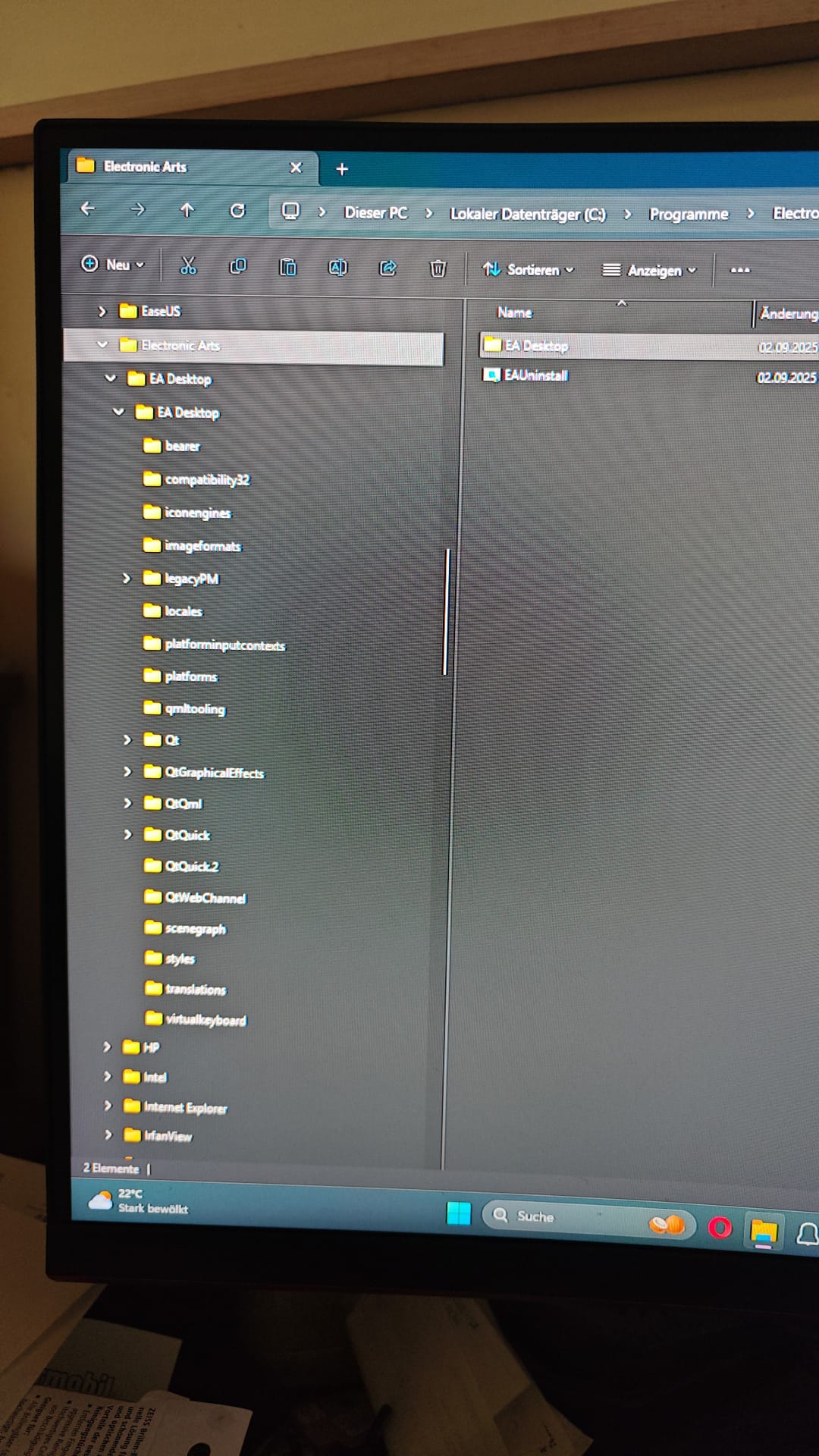

Ich klinke mich mal hier ein, denn ich bekomme BF3 auch nicht zum laufen.
Bei mir kann ich erst gar nicht den entsprechenden Ordner finden. Woran kann das liegen?
