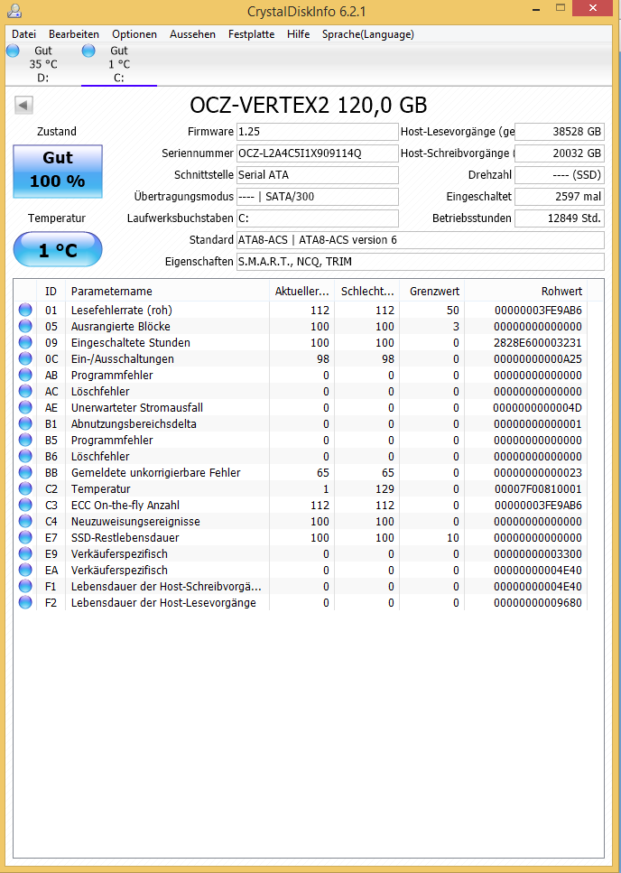

Poste doch mal den Screenshots von CrystalDiskInfo (die Portable Edition reicht und ist frei von Werbung) für Deine Platten, also die Systemplatte und ggf. die auf der die Spiele und das Pagefile liegen, ziehe aber bitte das Fenster soweit auf, dass alle Attribute und auch die Rohwerte vollständig sichtbar sind.

OCZ Vertex2, da wärst Du nicht der Erste bei dem sich das Ausfall dieser SSD genau so ankündigt. Sichere also alle Daten von der SSD und kaufe Dir eine neue, dann könnten die Probleme schon gelöst sein. Außerdem: Was für ein Board hast Du? Wenn es ein Haswell System ist, dann musst Du sowieso eine neue SSD haben, da die SSDs mit dem Sandforce der ersten Generation wie die Vertex2 nicht mit den SATA Host Controllern der Haswell Chipsätze kompatible sind.

Die SSD hat nichts mit dem Router zu tun, das sind zwei getrennte Probleme. Die Vertex2 fallen aber gerne aus und die Syntome passen: Plötzliche Abstürze und die SSD wird nach dem Booten nicht erkannt, die HDD dann auch nicht, weil die SSD nicht reagiert und damit den Host Controller blockiert. Aber musst Du wissen, es kann auch Zufall sein und die SSD hält noch lange, sie kann auch beim nächste mal komplett weg sein, so wie meine Vertex2 damals.
