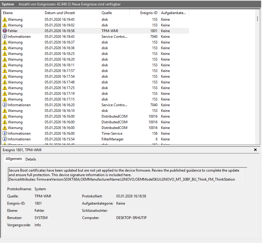

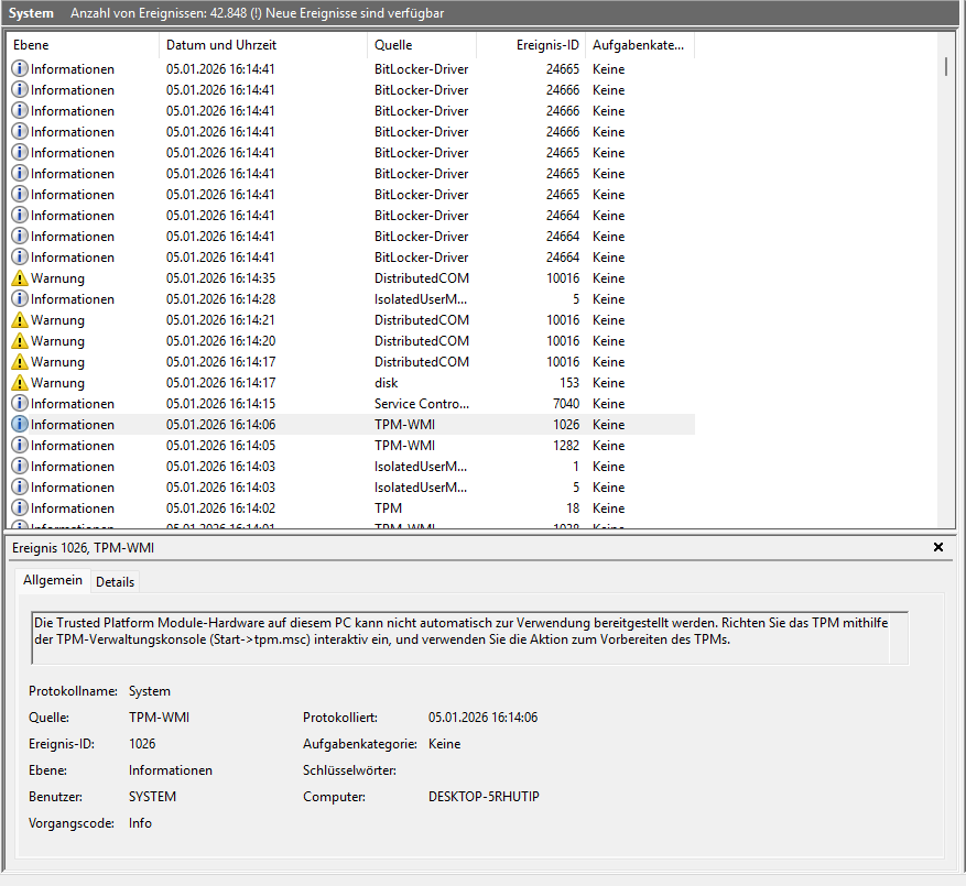

Habt ihr eine Idee, wie ich dahinter komme, was es sein kann? Im Event Viewer kann ich nichts auffälliges vor einem Crash finden, außer irgendwas mit TPM-WMI beim Boot:
Einmal finde ich dei Meldung, dass das Systen unerwartet heruntergefahren wurde, aber in der angegeben Zeit ist nichts zu sehen...:
Kann es was mit dem TPM Modul zu tun haben?

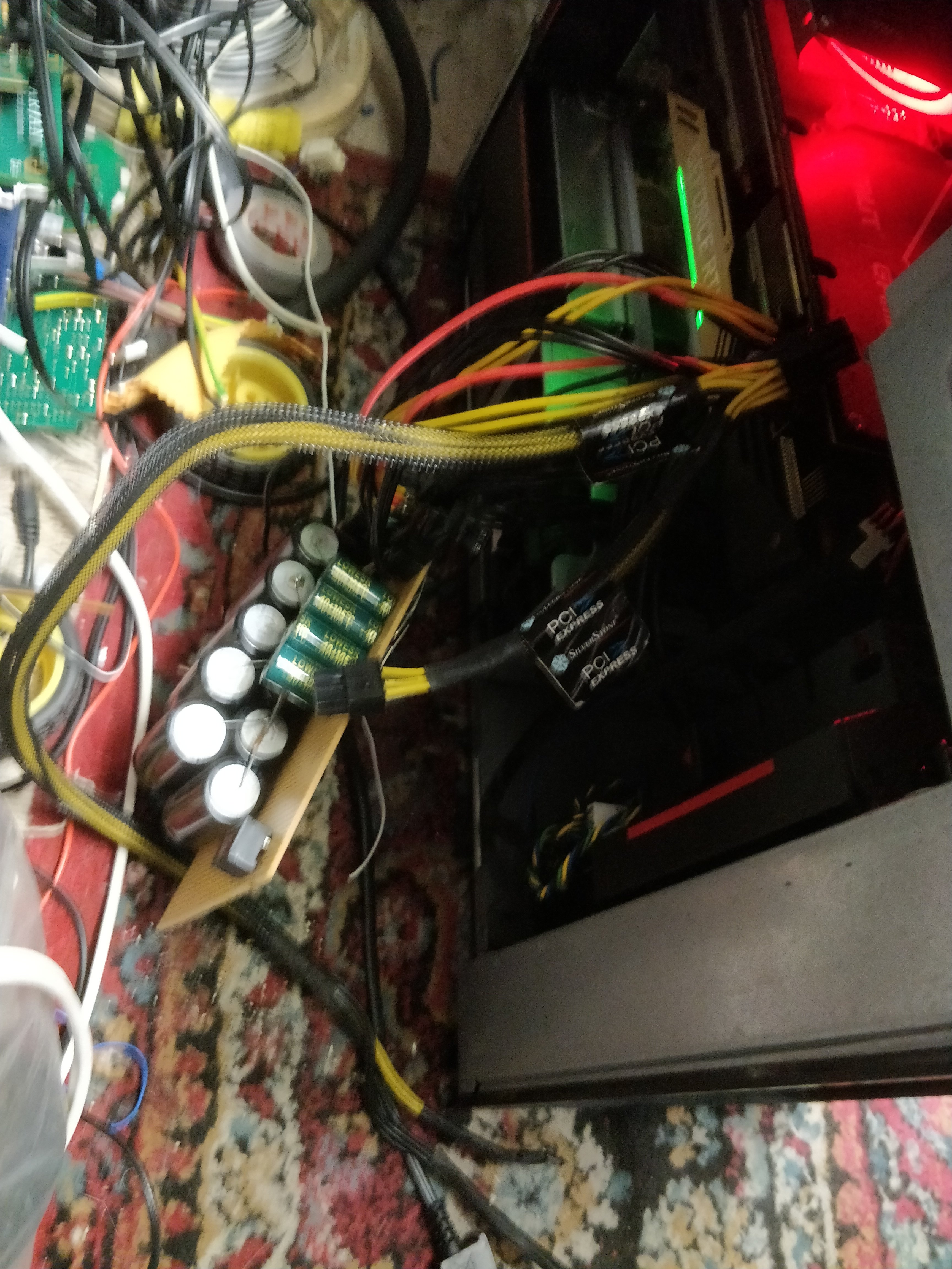

So, es sind wirklich die Lastspitzen/Stromspitzen der Graka, welche die Schutzfunktionen des Netzteiles triggern!
Work around: Einen C-L-C Tiefpassfilter für die Spannungsversorgung.

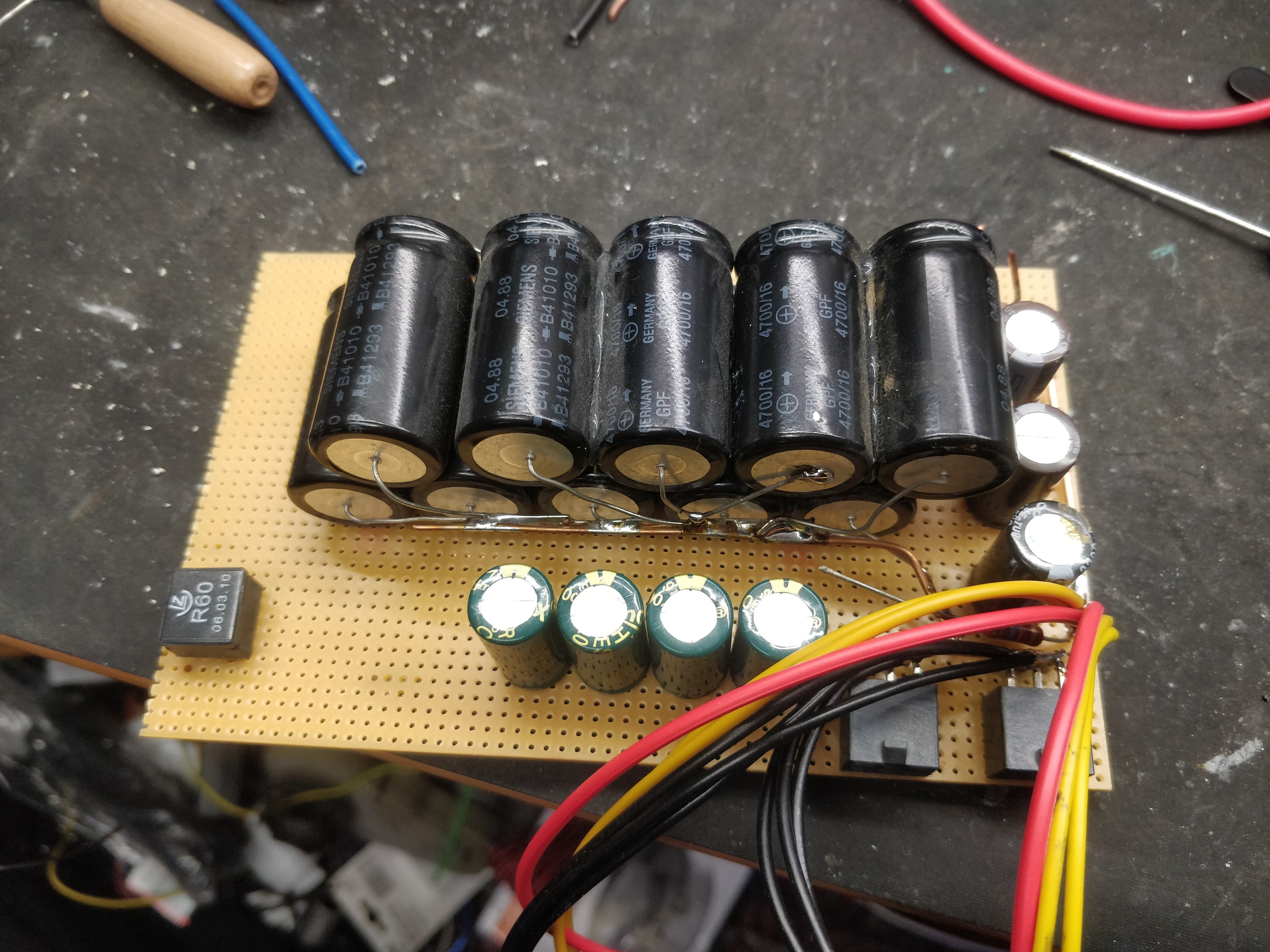

Q&D:
vor der Spule: 4x 4700μF (hatte auf die Schnelle nicht mehr), dann eine Spule (von einem VRM eines alten Mainboards), danach noch 3x2200μF und 10x sehr alte 4700μF - Datumscode 04.88.
Bis auf die 4 neuen Kondensatoren alles irgendwo ausgebaut. Dann 2x 6 Pin Buchsen von ner alten Graka und 2x 6 Pin Stecker - habe keine 2 gleichen 8Pin Kabel über. An der Grafikkarte Pin 7 und 8 gebrückt, dass sie denkt, dass dort ein 8 Pin Kabel eingesteckt ist - mit dem Zusatzadapter von anderen 8 pin Kabeln.
Ran an den PC (Getto Style):
Und was soll ich sagen! Es läuft!!!! Dieser (Hochstrom) Tiefpass filtert die Stromspitzen zuverlässig raus! Das Netzteil schaltet nicht mehr ab! Hab es nun ganze 20min laufen lassen.

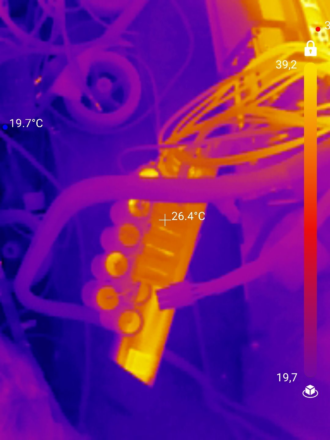

Nur die Spule wird etwas warm, die hat 0,9 mOhm, Insgesamt hat der Loop 7 mOhm:
Jetzt baue ich das ein wenig handlicher auf mit ordentlichen 8 Pin Kabeln.
Danke für eure Einschätzung @LiniXXus und @KillerCow!

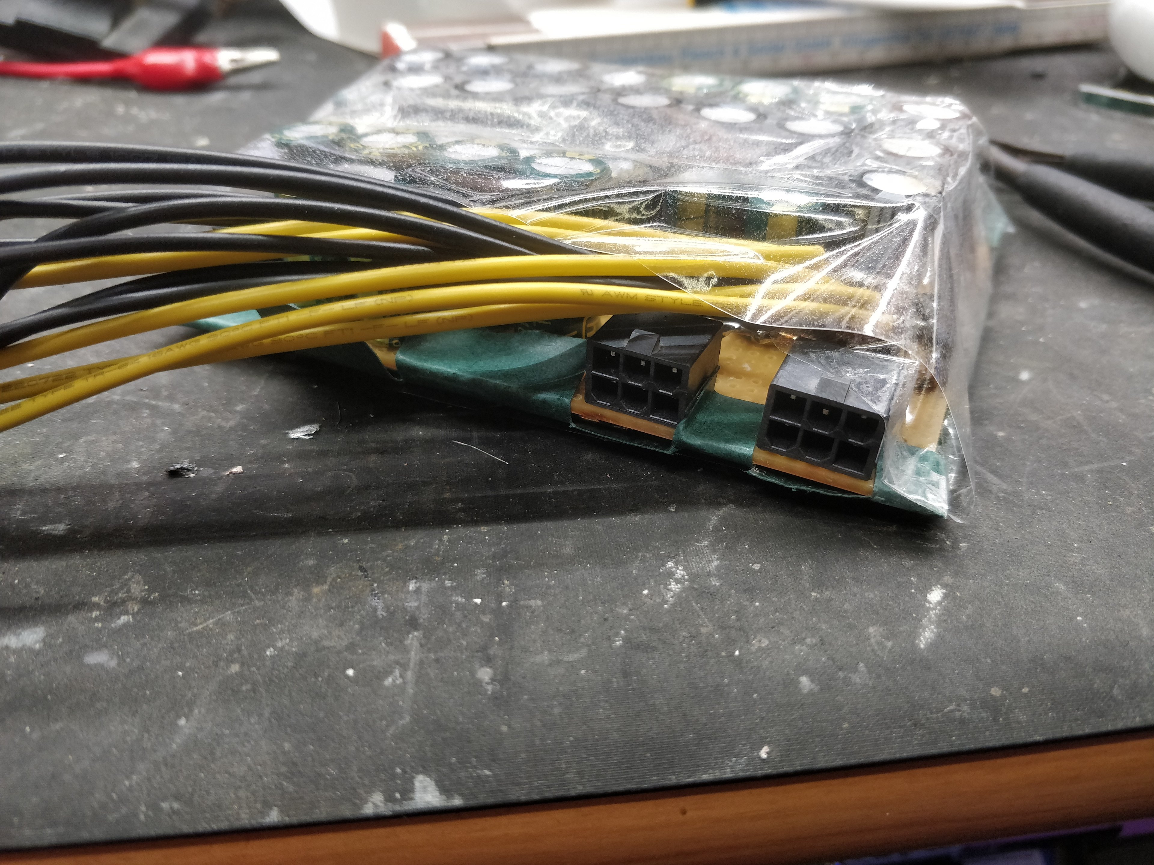

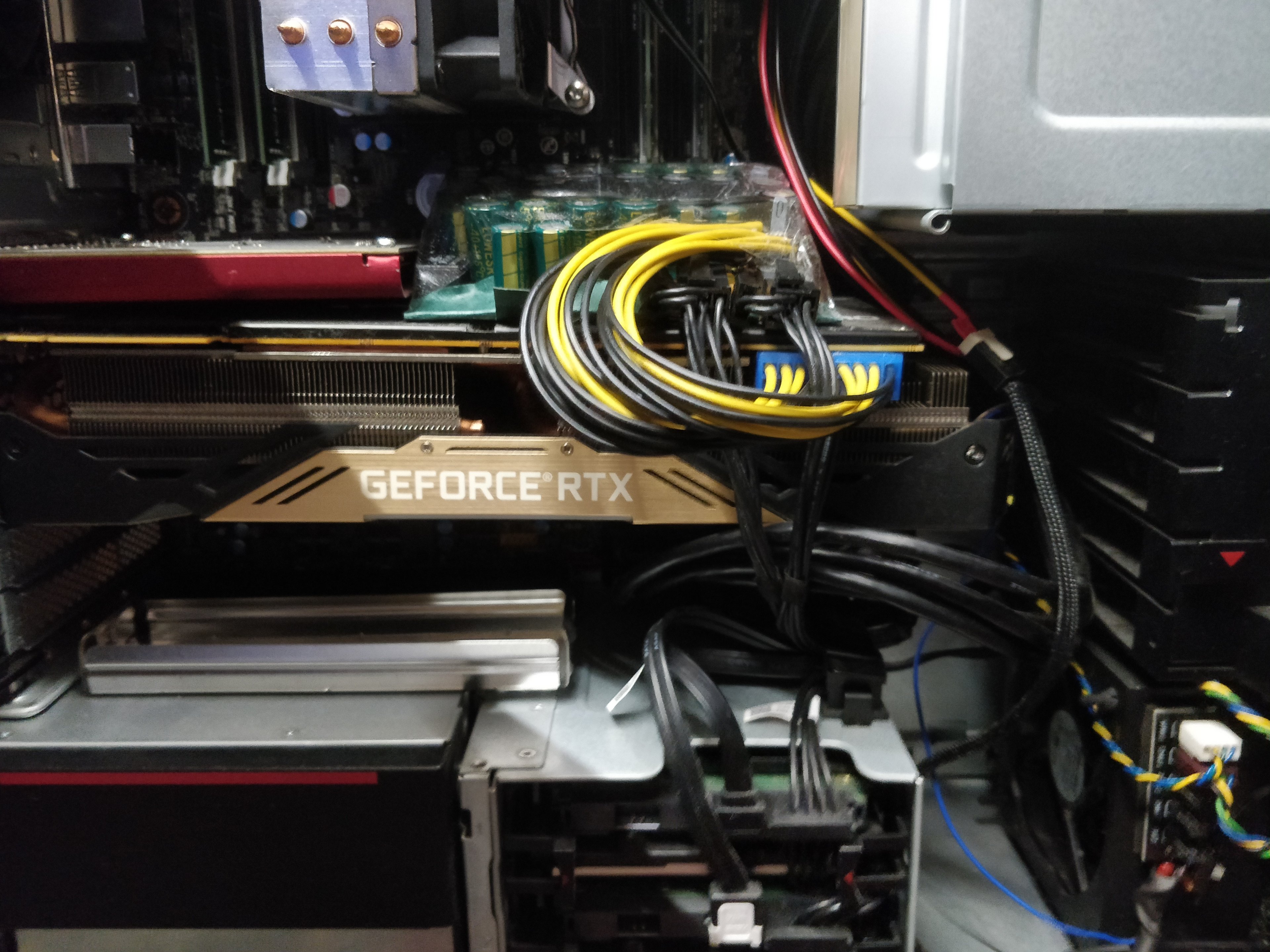

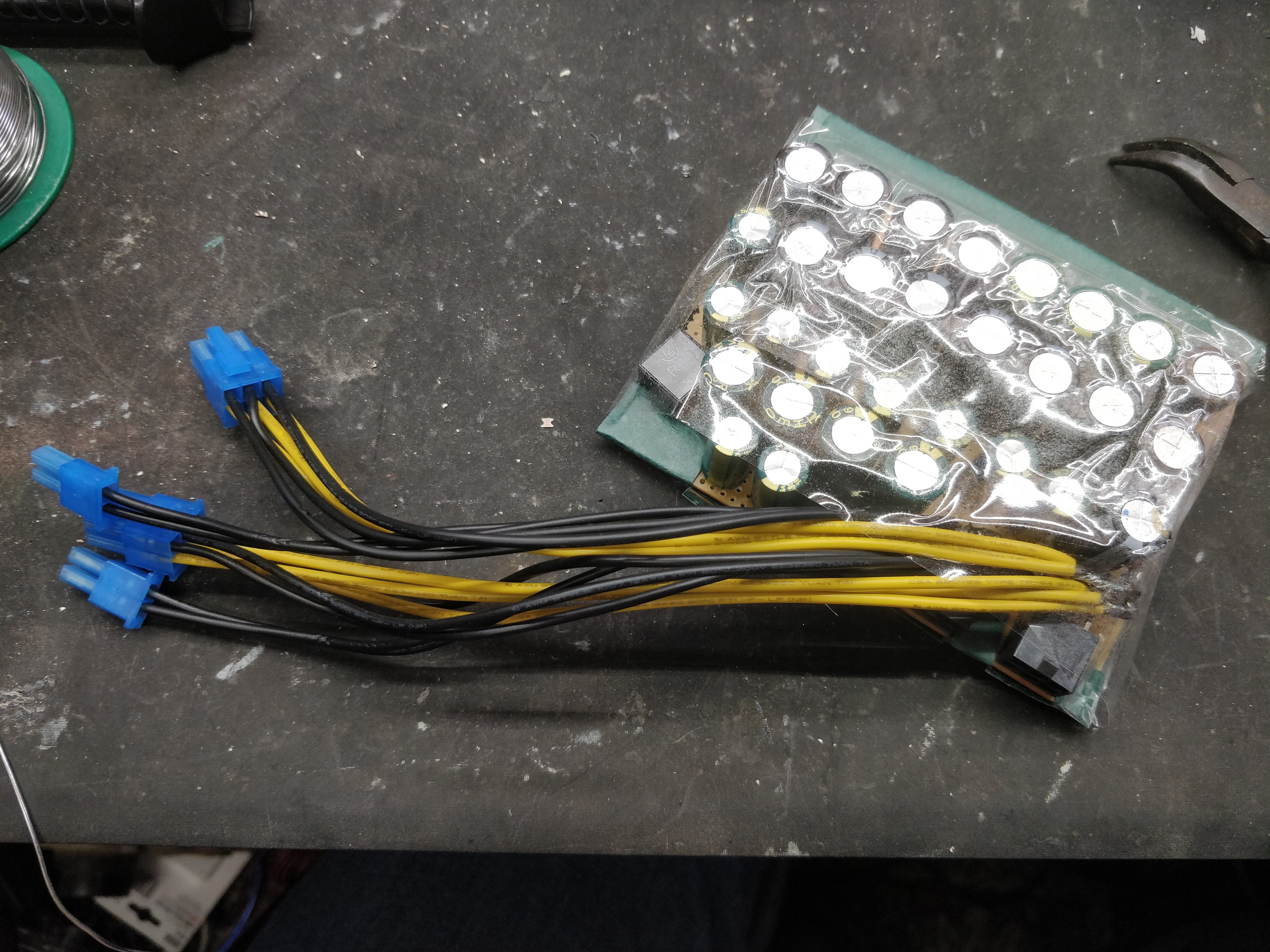

So, Teile sind da, schnell die Platine angepasst und isoliert:
Eingebaut:

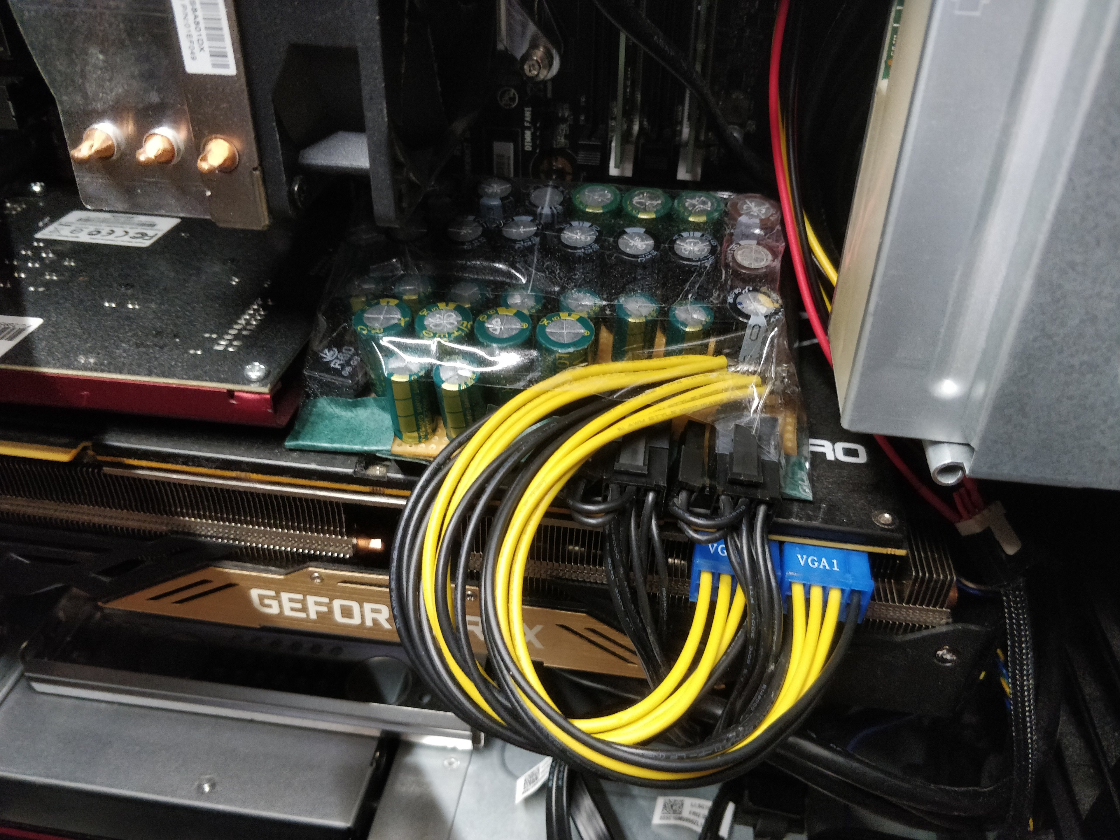

und läuft wie vorher, nur dass BF6 nicht mehr zum Abschalten führt.
Setup: direkt an den 2 6-Pin PCIe Buchsen: 2x 3300µF + 4x 4700µF, dann eine 0,6µH Spule für 40A, dann 8x 3300µF + 14x 2200µF + 1x 1000µF
Laut meinen Berchnungen liegt die Grenzfrequenz bei 853Hz für 0,6µH und 58200µF, heißt diese kurzen Lastspitzen werden gut gedämpft. Unten sind die Kondensatoren mit 2,5mm² Kupferdraht verbunden. Insgesamt liegt der Widerstand bei 5mOhm. Bei 40A (480W Graka) hätte ich 8W Verluste, bei 300W 3,1W.
Ich habe nicht getestet, wie viel Kapazität es mindestens braucht, da der Übergang von "stürzt manchmal ab" zu "absolut stabil" wohl sehr fleißend ist.
Dem Netzteil scheint es auch nichts auszumachen diese Kondensatorbank am Start initial zu laden.
Bin zufrieden und ich finde die Lösung für die alte Workstation passend.
Reaktionen: LiniXXus und #.kFk
