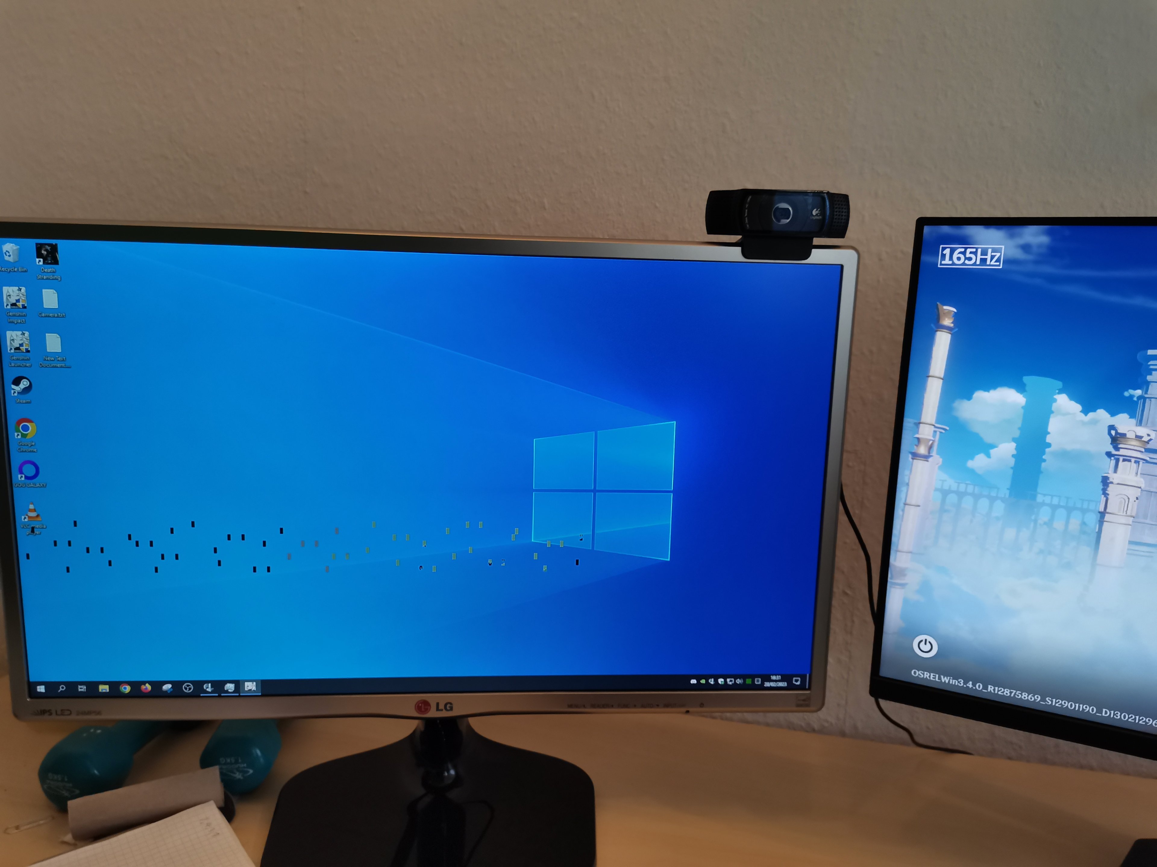

...schwarze Vierecke auf einem Bildschirm, wenn ich mit der Maus hingehe wechseln sie, aber wenn ich es schaffe drüber zu gehen wird die Maus normal angezeigt.
Ich weiß nicht wann das Problem gestartet hat genau, aber es gab mal einen Treiber der sagte das es Probleme mit 3060Ti installation gab. Deshalb habe ich auch vor wenigen wochen DDU benutzt in der Hoffnung das es dadurch weg geht. Es funktionierte auch bis heute wo ich es wieder gesehen habe, aber ohne Crash, da ich gleich neu gestartet habe.
Es ist kein Temperatur Problem da ich die Temps im Auge hatte wenn es passierte.
Wenn ich mit diesem Fehler ein Spiel starte stürzt der PC meistens ab. Nach einem Neustart geht das Problem weg.
Es taucht sporadisch auf und kann auch mal über Wochen nicht auftreten.
Ich frage mich ob es die GPU ist oder nicht und RMA machen kann, aber ich kann den Fehler nicht reproduzieren, was mich denken lässt sie würden das problem ablehnen und die GPU nicht ersetzen.
...DDU Nvidia Treiber kurze Besserung für paar Wochen.

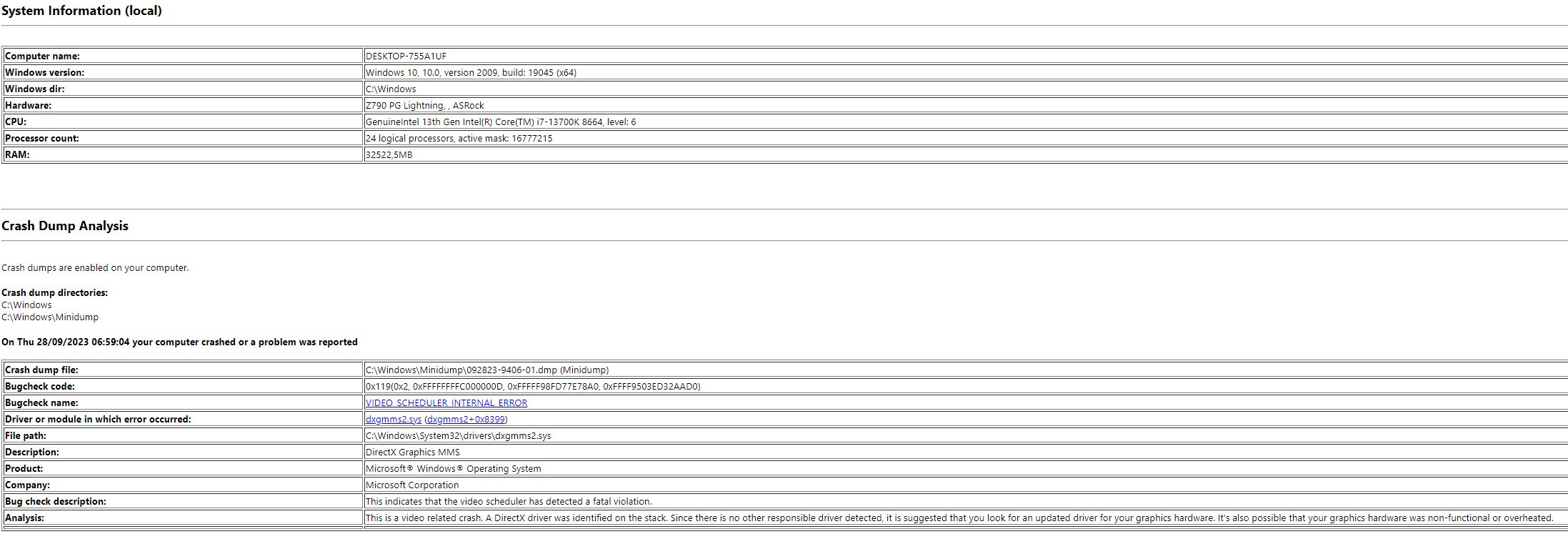

Hab WhoCrashed angehängt + bild wie es aussieht.

Es deutet auf einem sterbende GPU bzw. VRAM hin. Fehler kann sich ausbreiten. 😬

Das schaut mir nach im Sterben liegender Grafikkarte aus.
Hatte ich vor einiger Zeit auch mal genau so, dass mir sowas mehrere Tage sporadisch angezeigt wurde aber nicht jeden Tag. Oft hat ein Neustart gereicht dass es weg war, manchmal 2. Das letzte mal als das aufgetreten ist, ist schon so lang her, dass ich das gar nicht mehr weiß. Anfang des Jahres vielleicht? Vielleicht auch Ende letzten Jahres.
Mein erster Gedanke war auch dass die Grafikkarte langsam den Geist aufgibt aber es ist nie schlimmer geworden und seitdem auch nie wieder aufgetreten. Ausgelastet wurde die Grafikkarte in den letzten Monaten schon und gemacht habe ich damals nichts da ich erwartet habe dass es schlimmer wird und ich irgendwann ne neue Grafikkarte brauche.
Hitze oder Stromprobleme waren es bei mir aufjedenfall nicht. Auch waren keine Kabel oder sowas locker.
Bei mir ist es ne MSI 3090 X Trio.
Mehr als meine Erfahrung zu diesem Phänomen kann ich leider nicht beitragen.

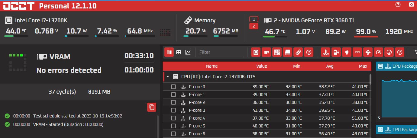

Edit hab das jetzt für 30min laufen lassen, laut dem scheint mein VRAM keine fehler zu haben, irgendein anderer test des Programs den ich durchführen sollte?
Edit: nvm laut diesem Reddit Thread from OCCT Mod kann der VRAM test ECC Korrekturen nicht feststellen sondern nur wenn der Chip selbst schaden hat? Ich versteh es nicht ganz.
