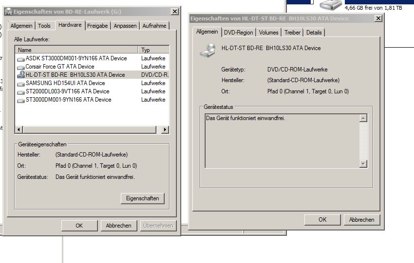

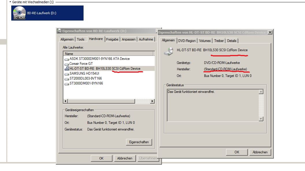

was mich noch wundert sind die markierten bezeichnungen auf anhang die waren vorm dem umstecken nicht.

Dein BD-Laufwerk wird als SCSI-Gerät angezeigt, d.h. vermutlich hängt es an einem SATA-Port der im AHCI-Mode läuft.
Viele Mainboards bieten die Möglichkeit die letzten Ports (5-6) im IDE-Mode laufen zu lassen, während die ersten 4 im AHCI-Mode laufen. Hänge das Laufwerk an einen dieser Ports und stelle sie auf IDE, weil viele optische Laufwerke mit AHCI Probleme haben. Bei AMD kann man ab SB850 die letzten SATA-Ports separat auf IDE stellen. Dass das Laufwerk als Standard CD-Rom Laufwerk erkannt wird, ist normal. Poste mal dein Mainboard, dann kann man evtl. nachsehen, ob das so eine Option hat.
als mainboard benutze ich ein geflashdes asus p8p67, bios ist auch geflashed hatte damals probleme mit meiner grafikkarte
ok das mit dem scsi hab ich gefixed,
nach der neuinstallation des rechners, abunzu erkennt er die marvels avengers bd aber abspielen klappt trotzdem nicht, anderes bds kommt nur die meldung kein medium.
