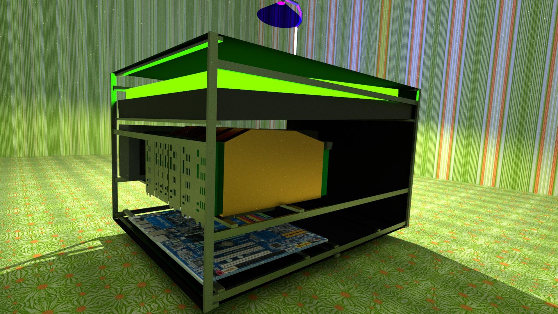

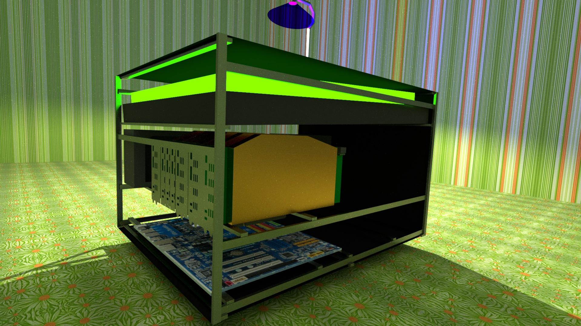

als erstes hab ich mir überlegt wie ich das überhaupt machen will und habe dann mit dem kostenlosen Programm Blender ein 3D-Modell erstellt um zu sehen wie es sein könnte.

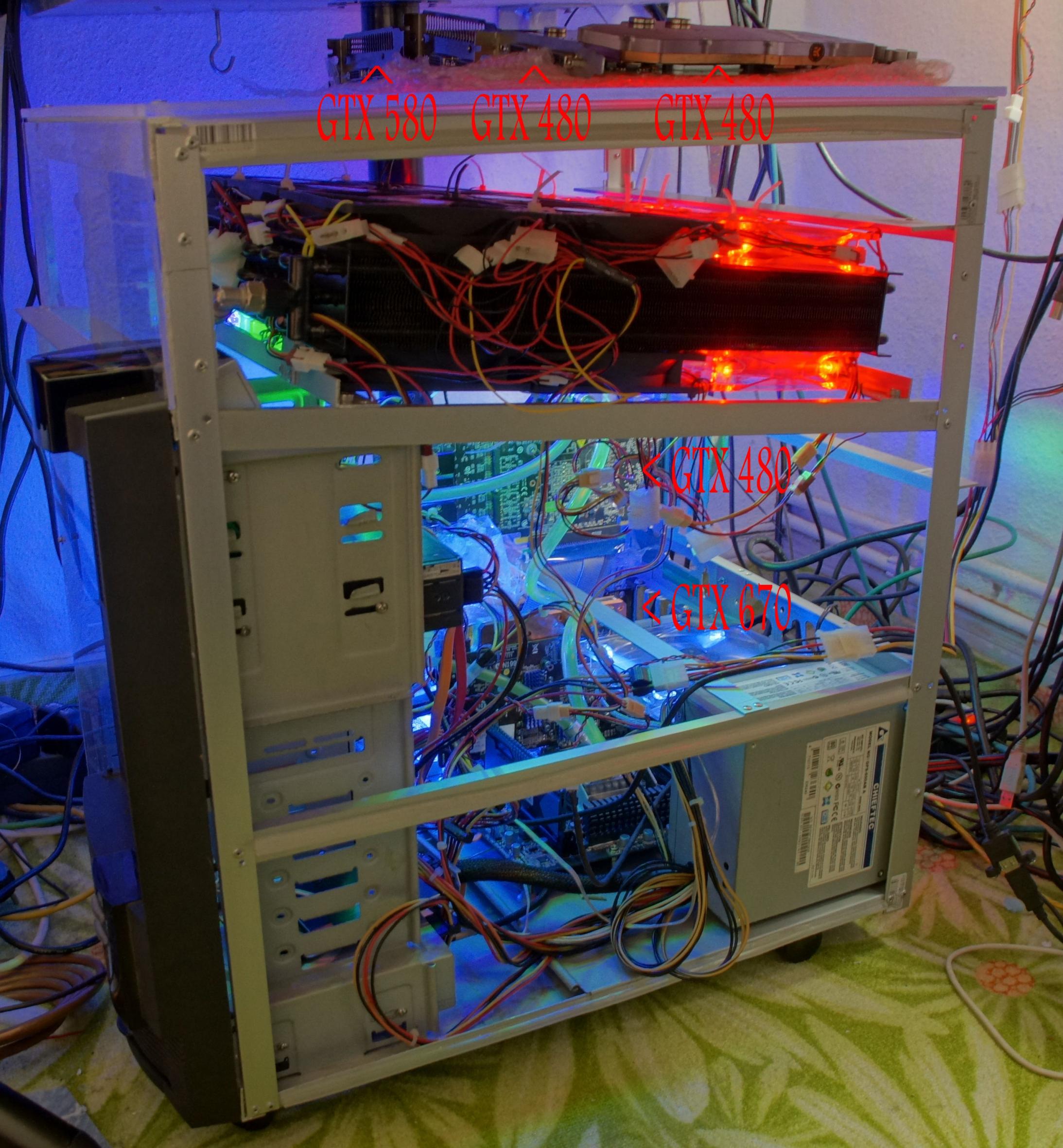

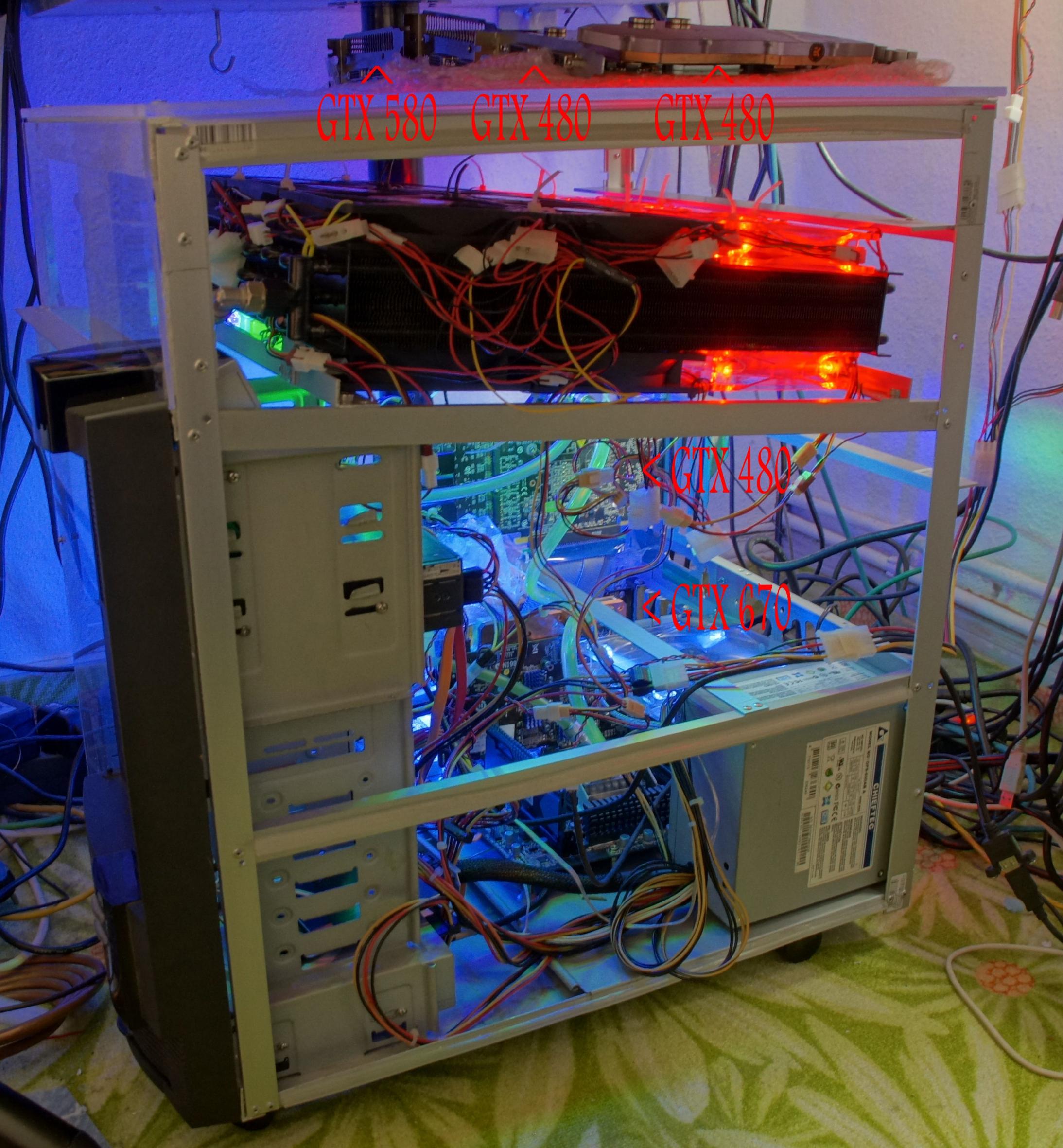

GA-X79-UD3, I7-3820@4,3Ghz (vorerst), 2x8Gb (vorerst) 1866Mhz @ 2400 (möglich),
WaKü-> GTX670, GTX480, [nicht im betrieb->] GTX560ti, Luft->GTX580, HD5770,
128GB System SSD, 240GB Daten/Tools SSD, 600GB 2,5" HDD für Tempdaten,
1,5TB 3,5" ext. SATA2 Raid1 für Backupdaten.

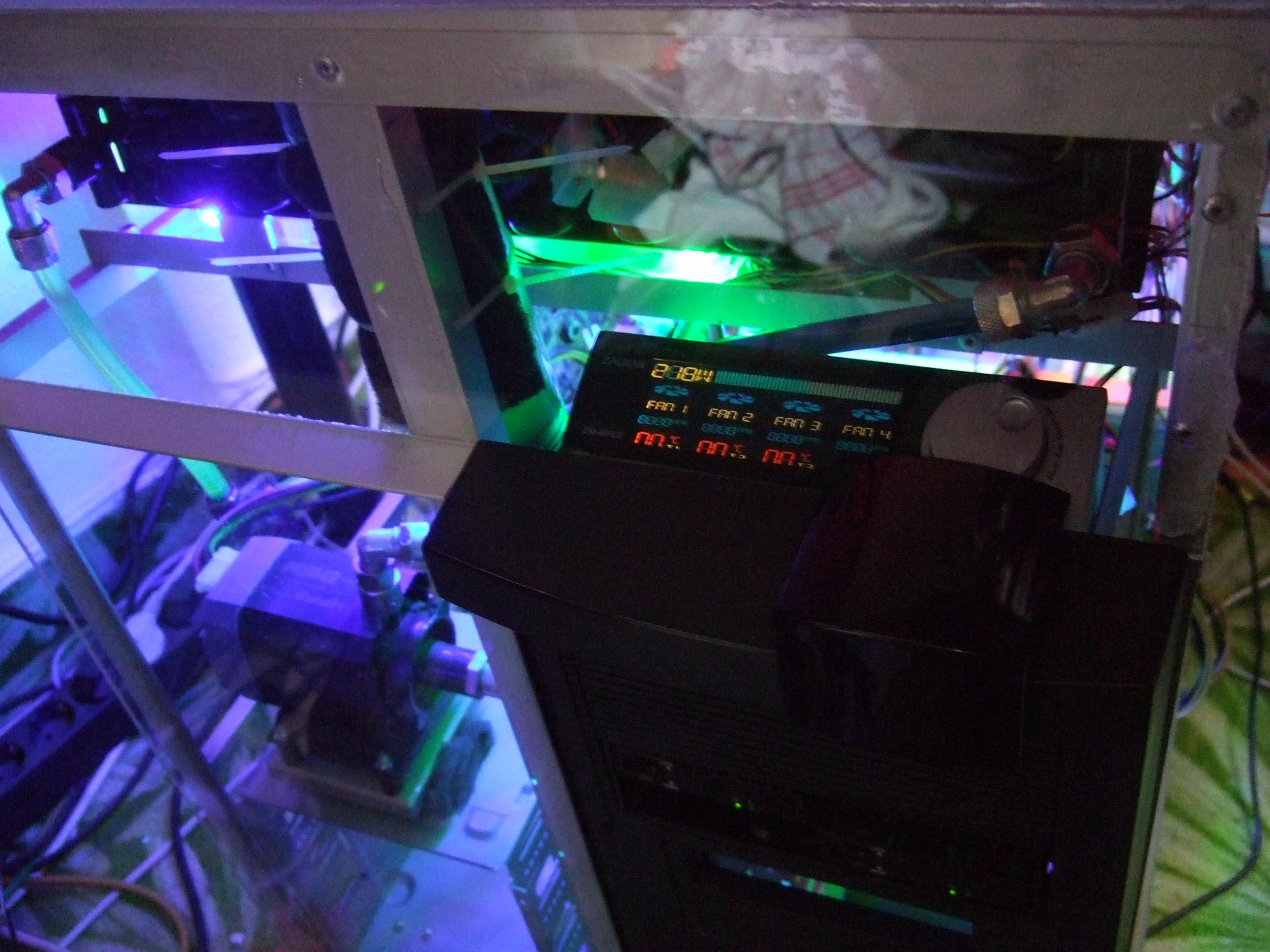

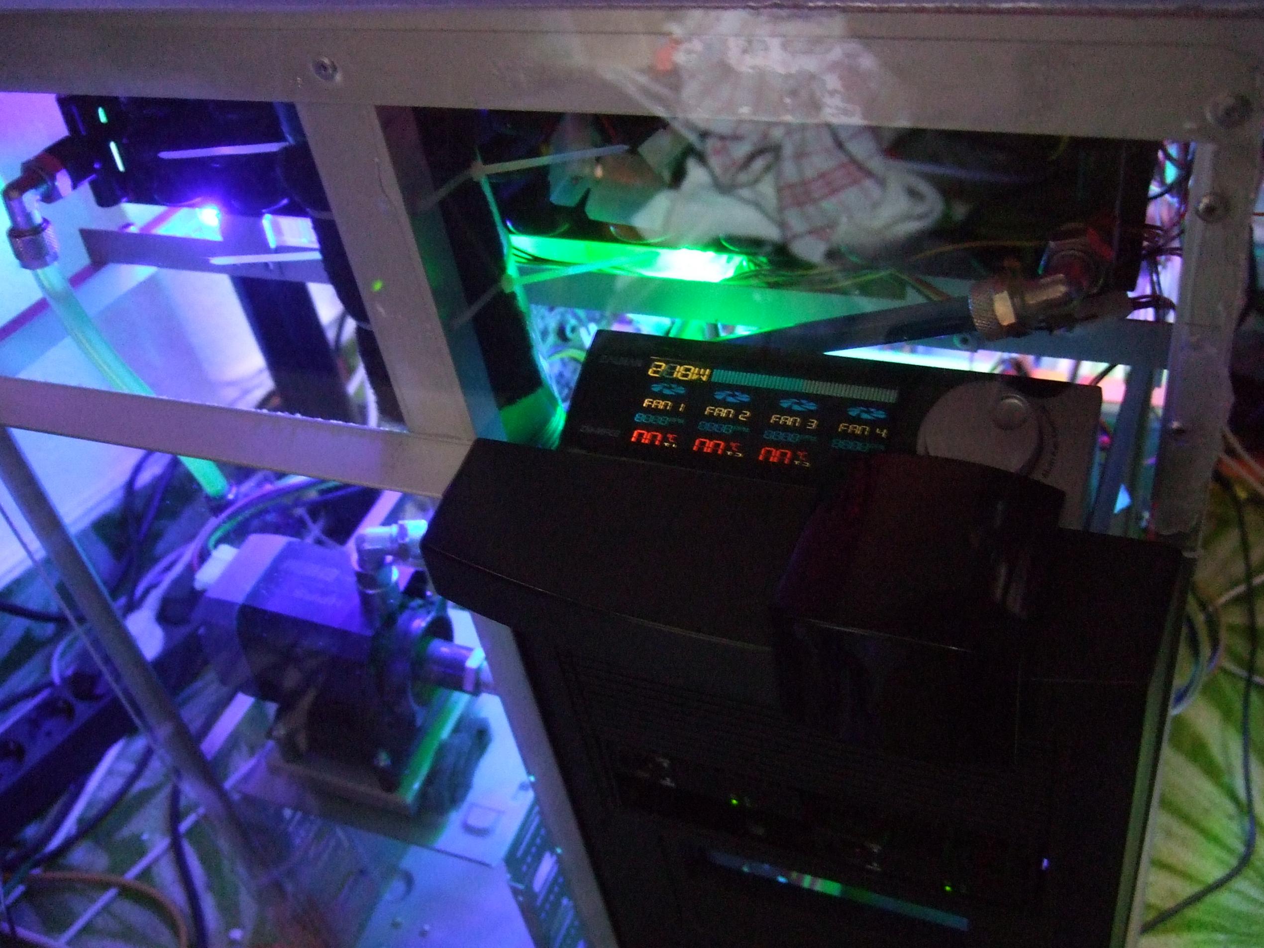

Intern Wakü mit 2 x 9 x 120x120mm Lüfter auf Radiator,
Lüftersteuerung mit Temp und Watt anzeige.

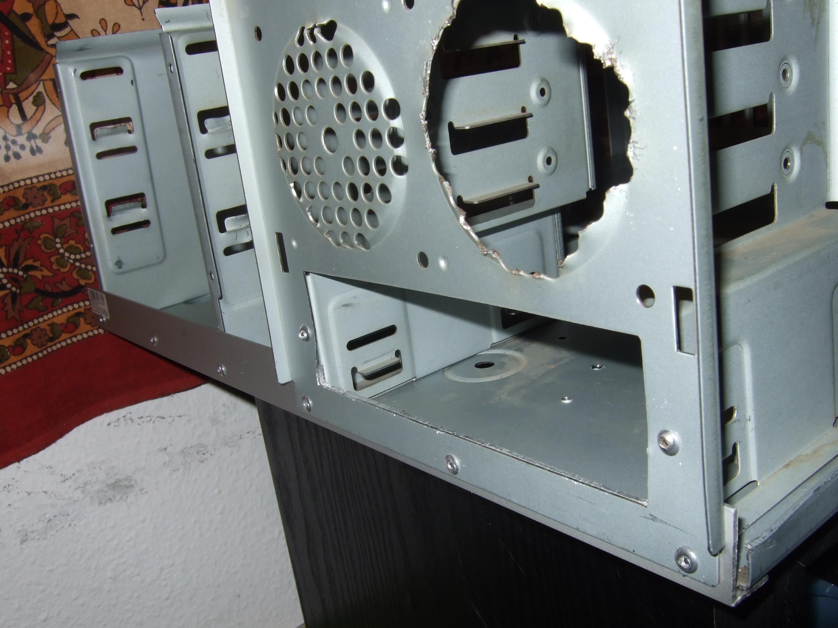

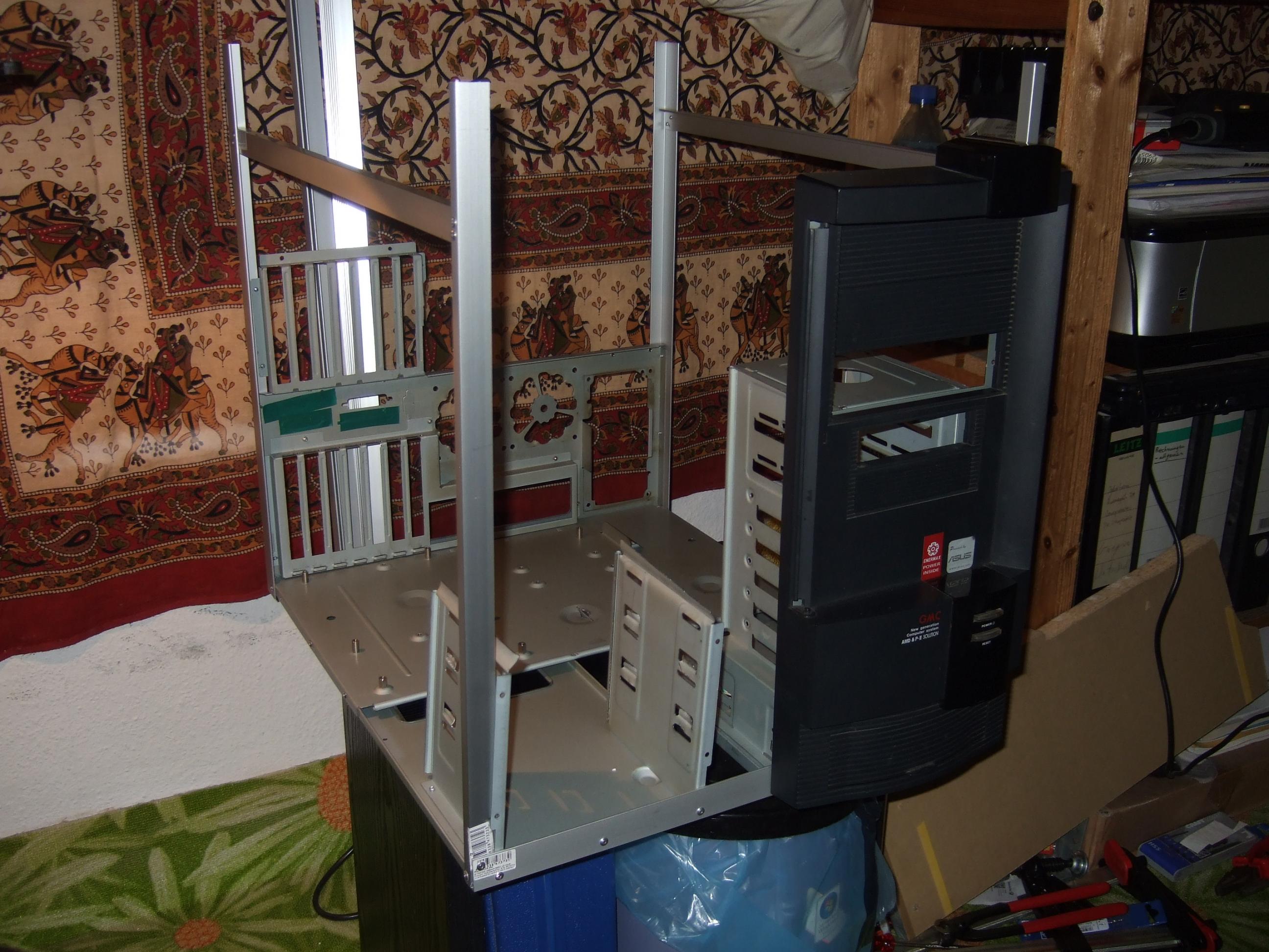

Zusatzmaterial nach dem Kauf: altes Gehäuse zerlegt und für Boden, MB-Grundplatte, Teilrückwand und Vorderkäfig für Laufwerke incl. Vorderabdeckung :)
Werdegang:

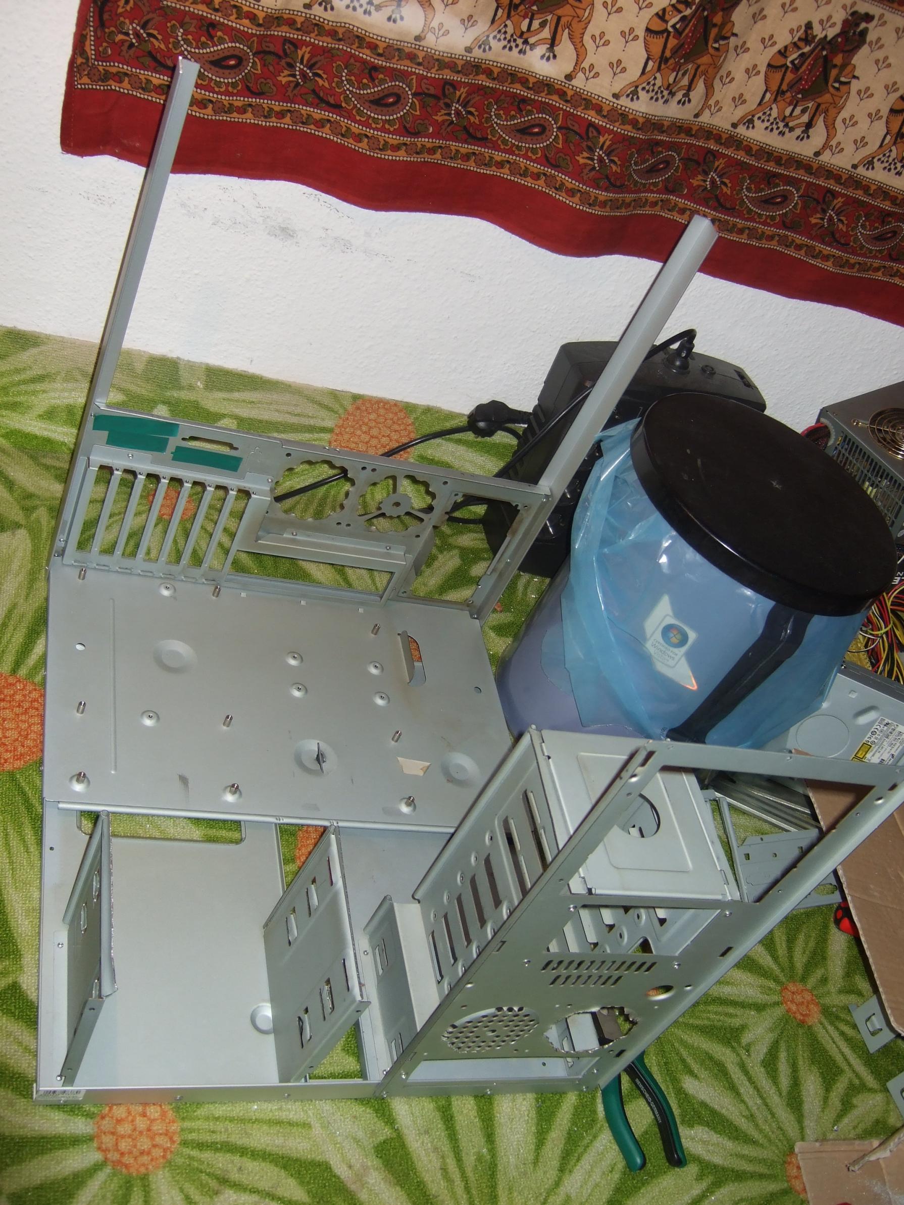

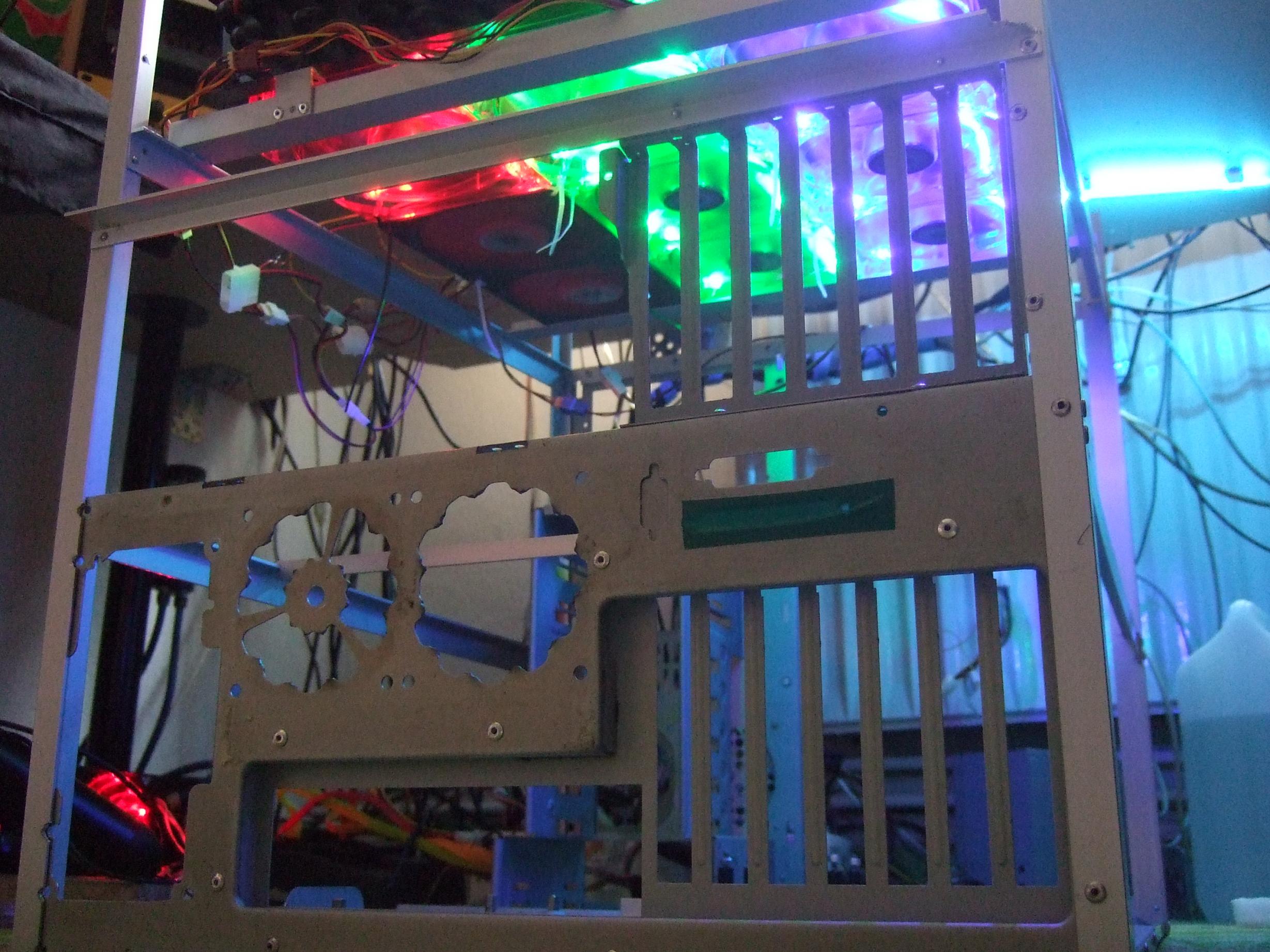

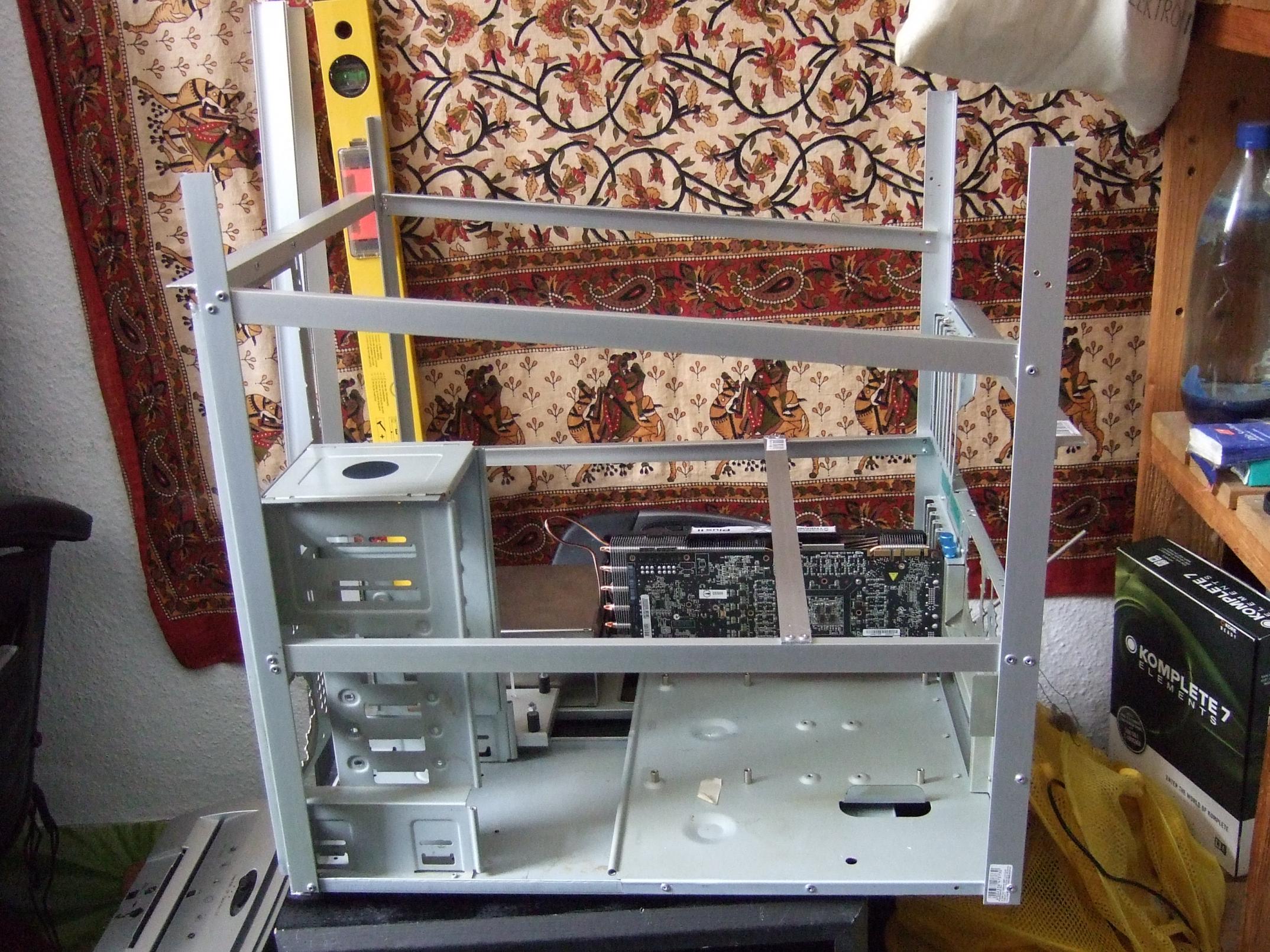

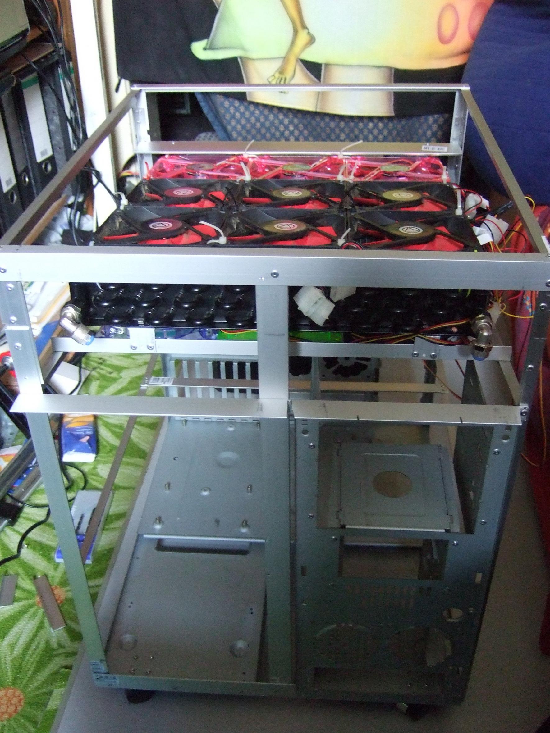

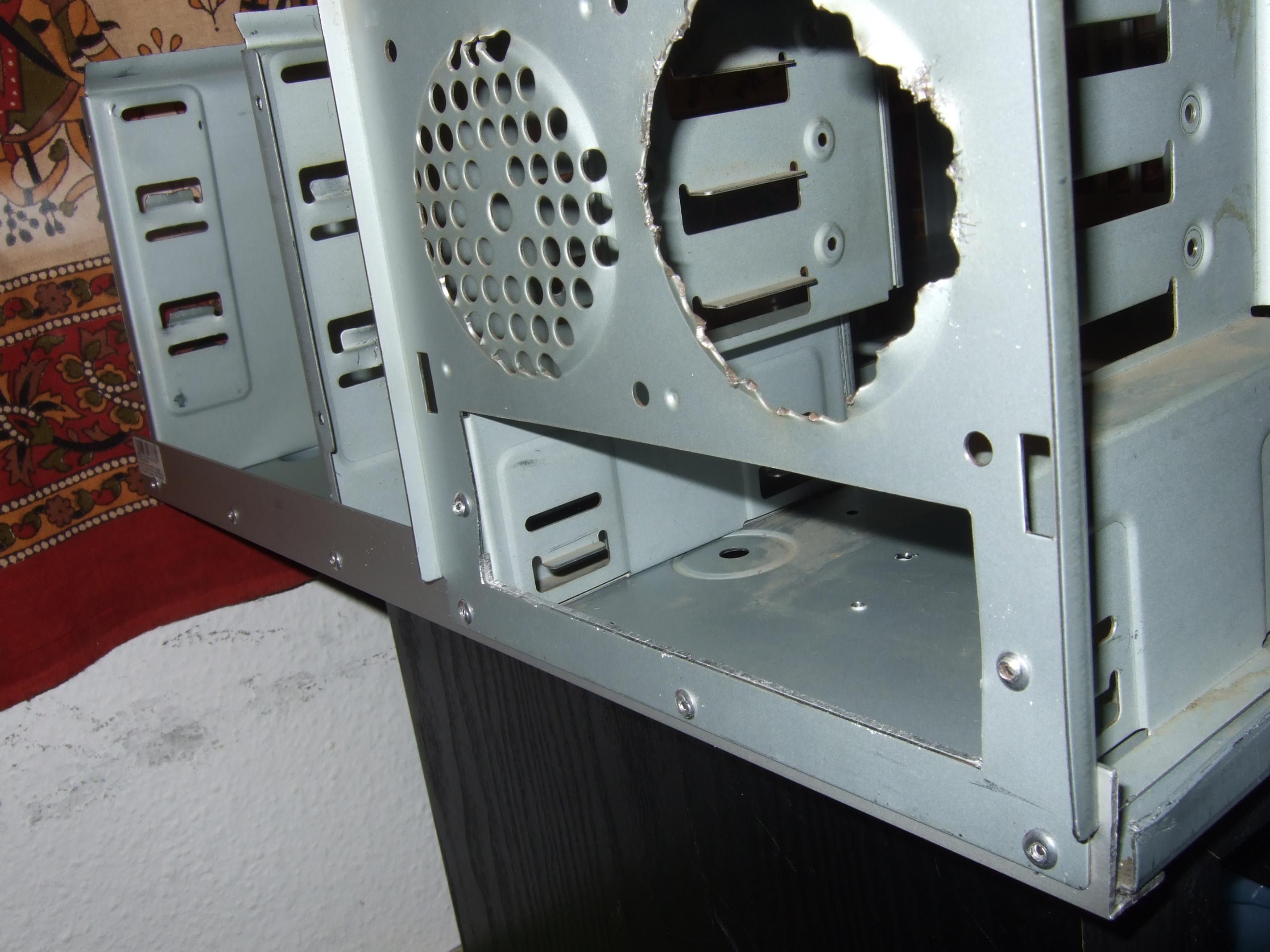

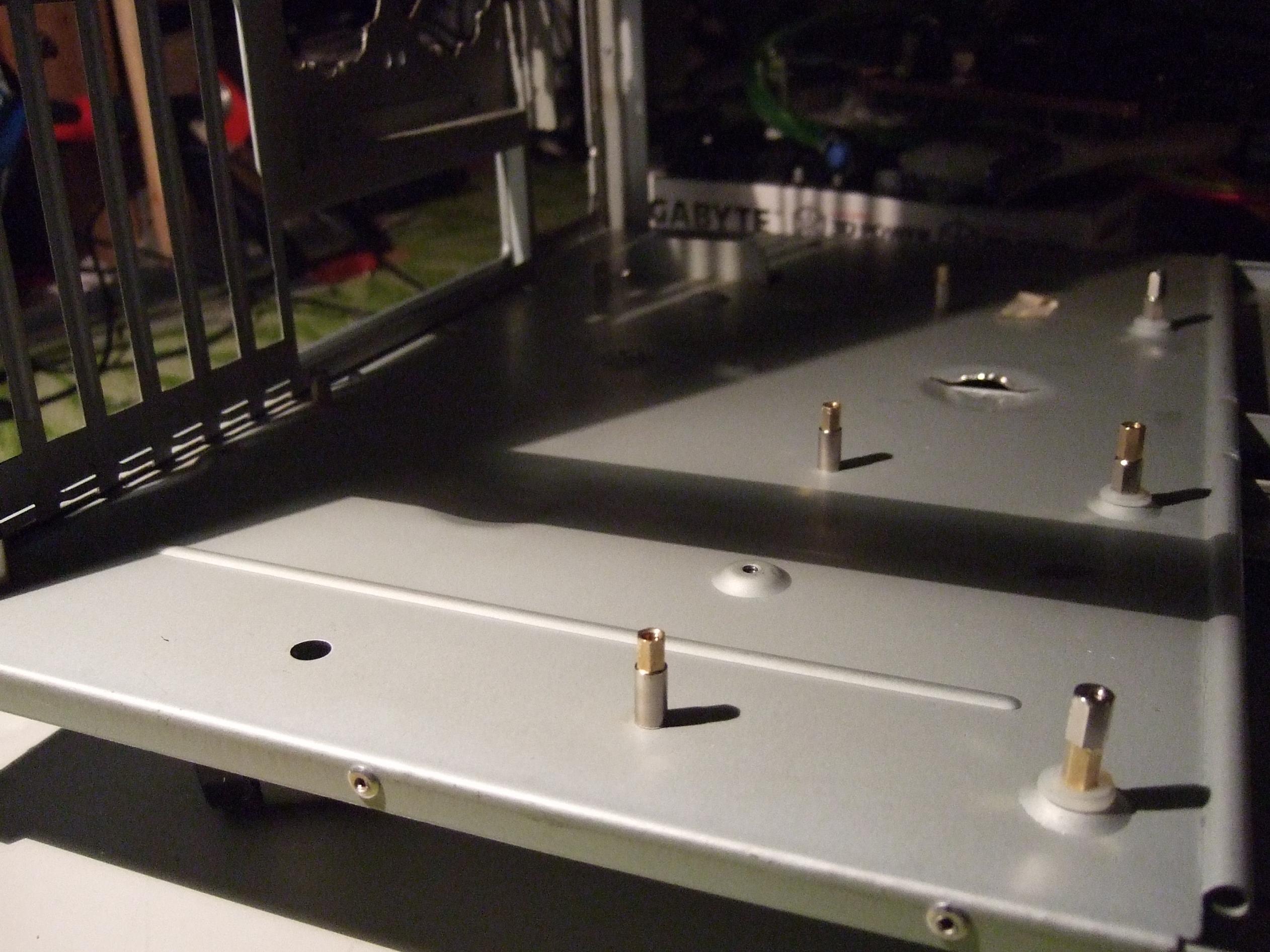

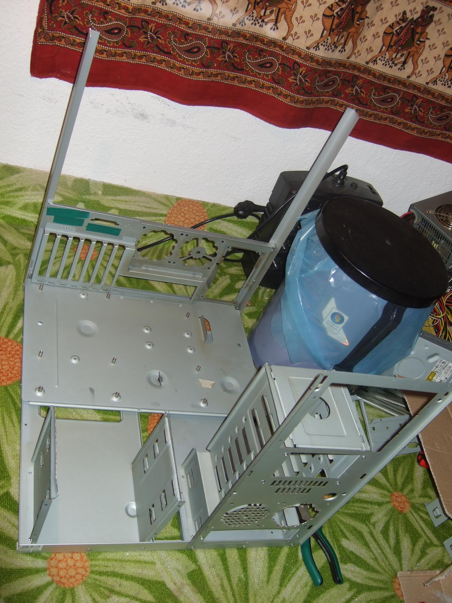

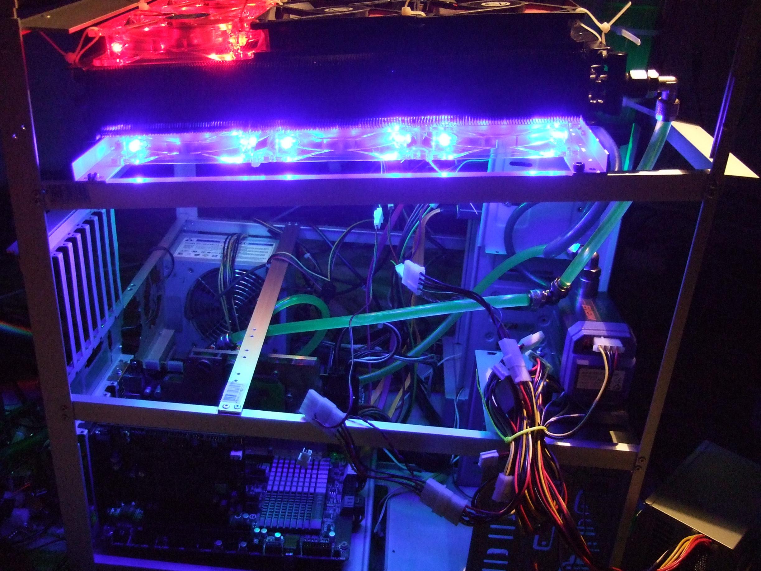

Gerüst: ursprünglich war es geplannt, diese nur aus Profilen zu machen,
allerdings bot es sich an ein altes Gehäuse zu zerlegen um ein gewissen standard zu haben.

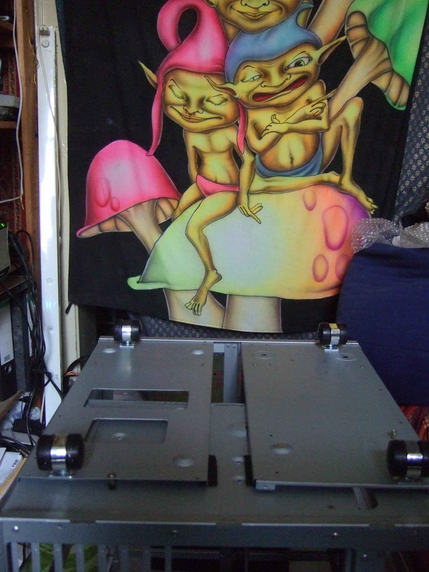

Boden und Decke zusammen mit MB-Platte zur Bodenplatte genietet. Sowie laufwerkskäfige und Rückblende.

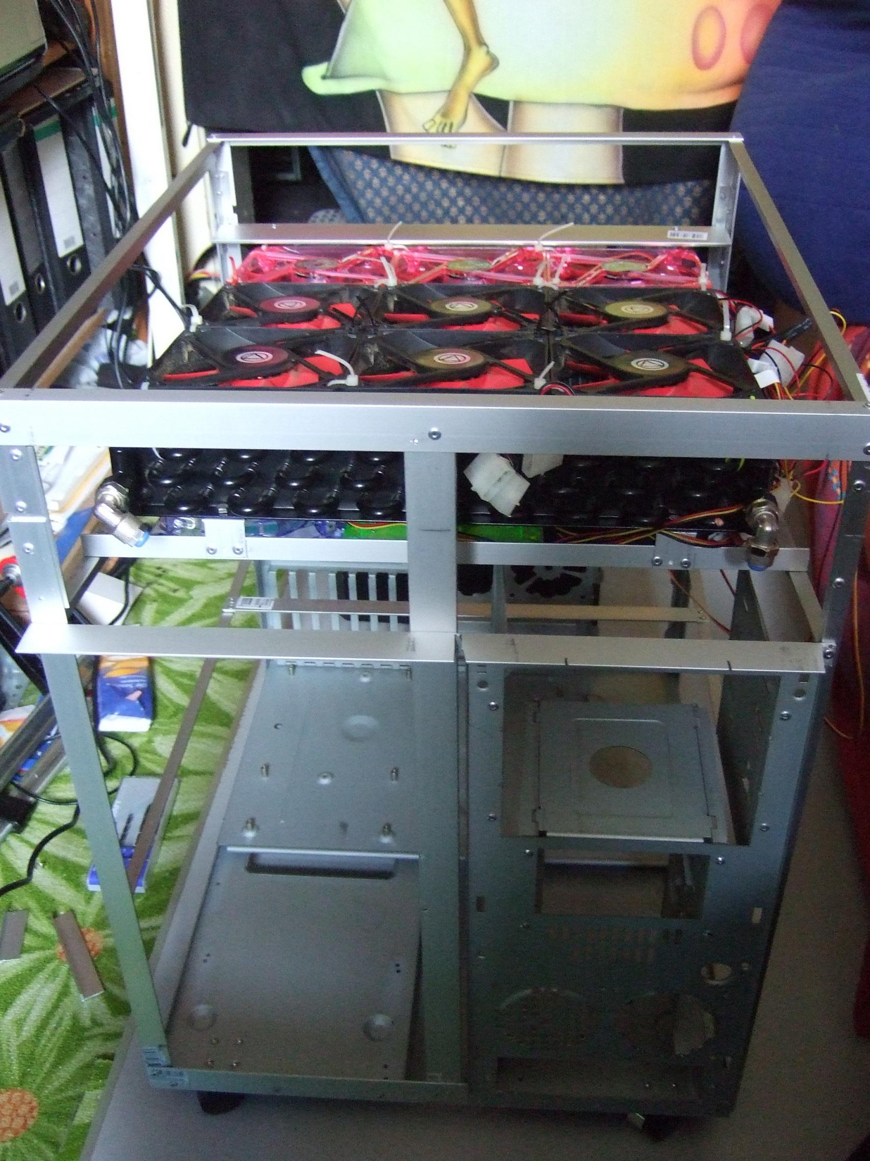

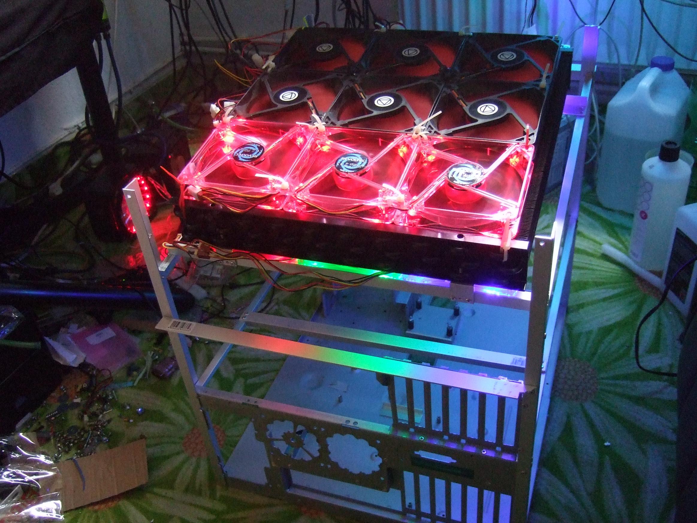

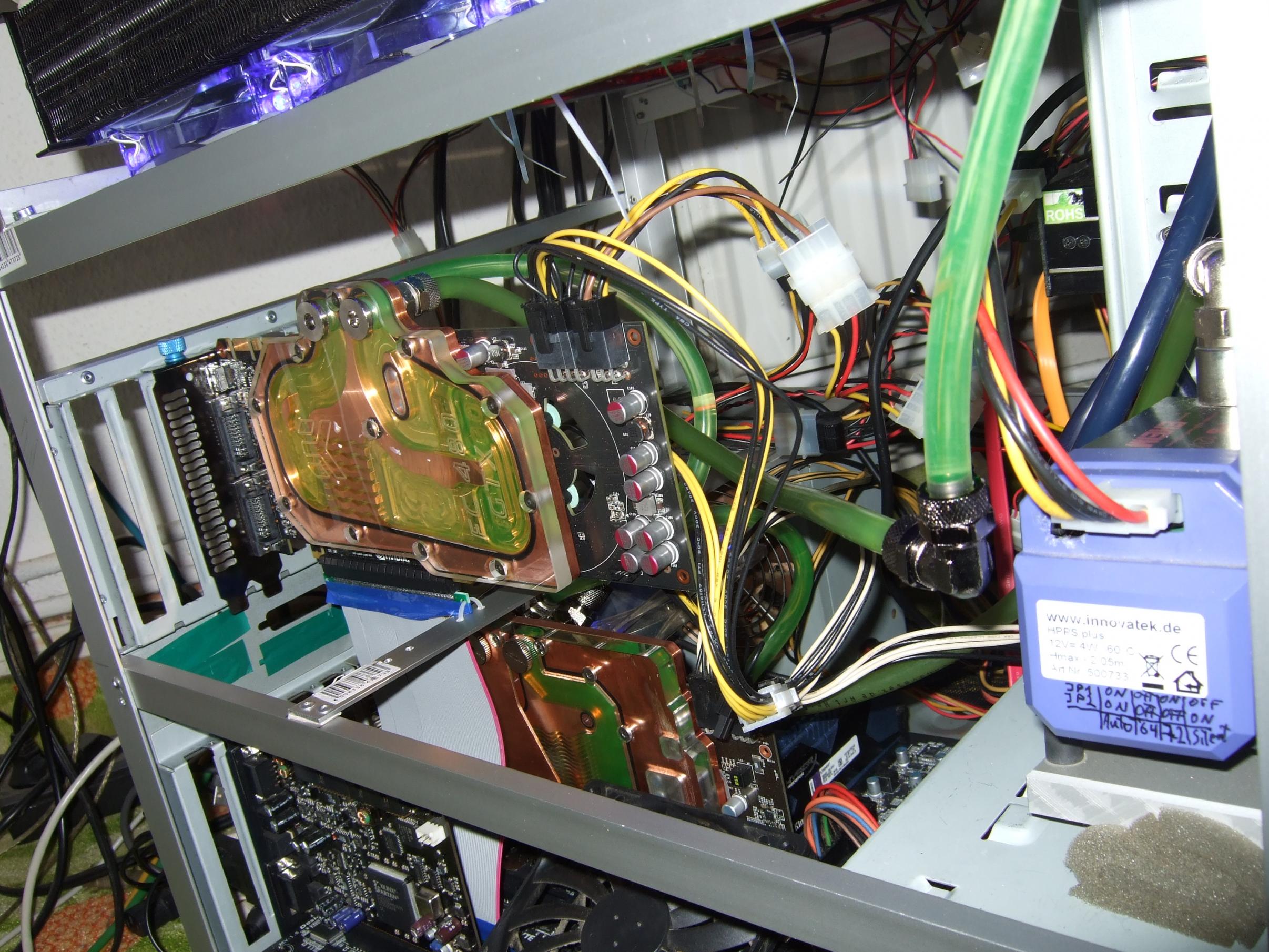

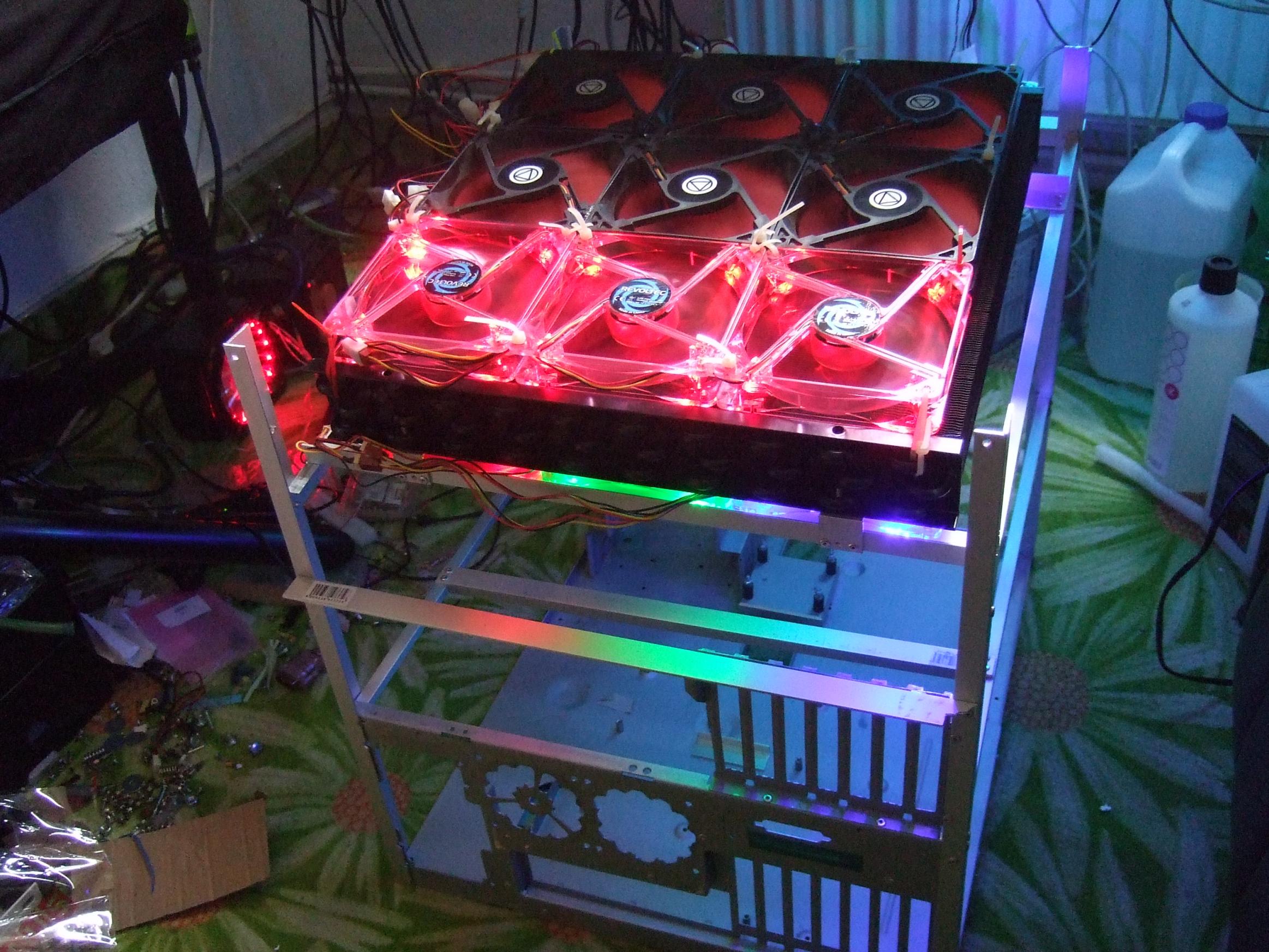

Radiator: die Sietenprofile sind schräg angesetzt,
damit die Abluft oben nach hinten verdrängt wird und so aus dem Gehäuse geht.

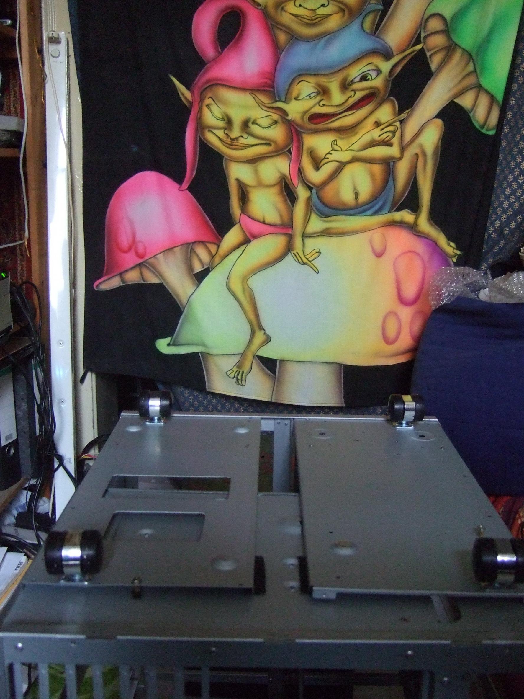

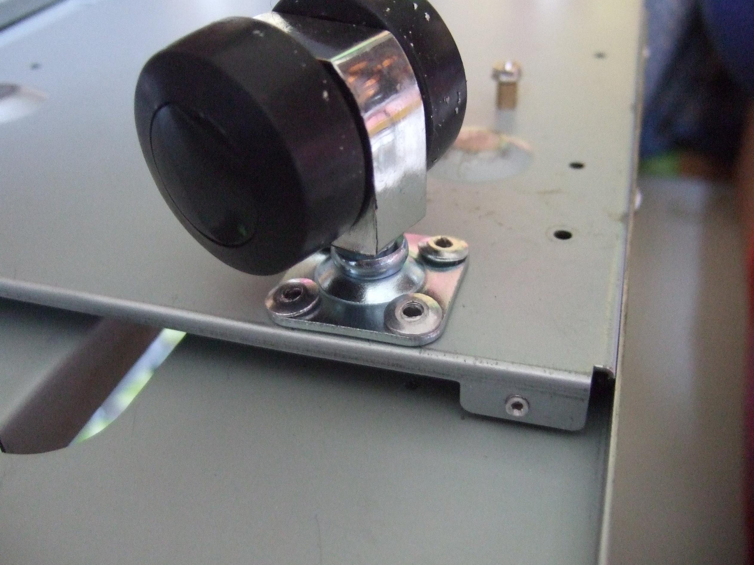

Räder: man kann ja nie wissen wo es mal hingehen soll :D

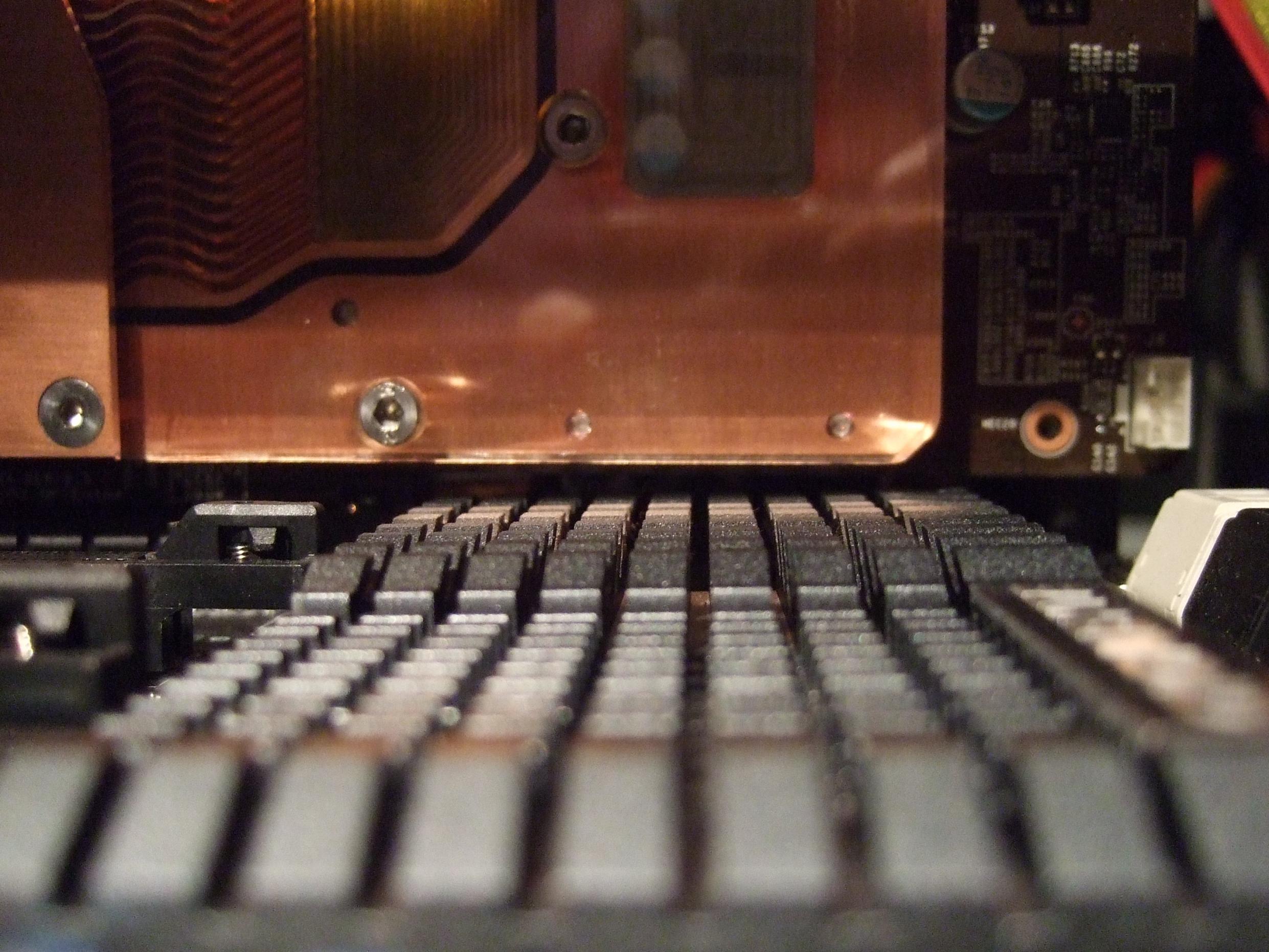

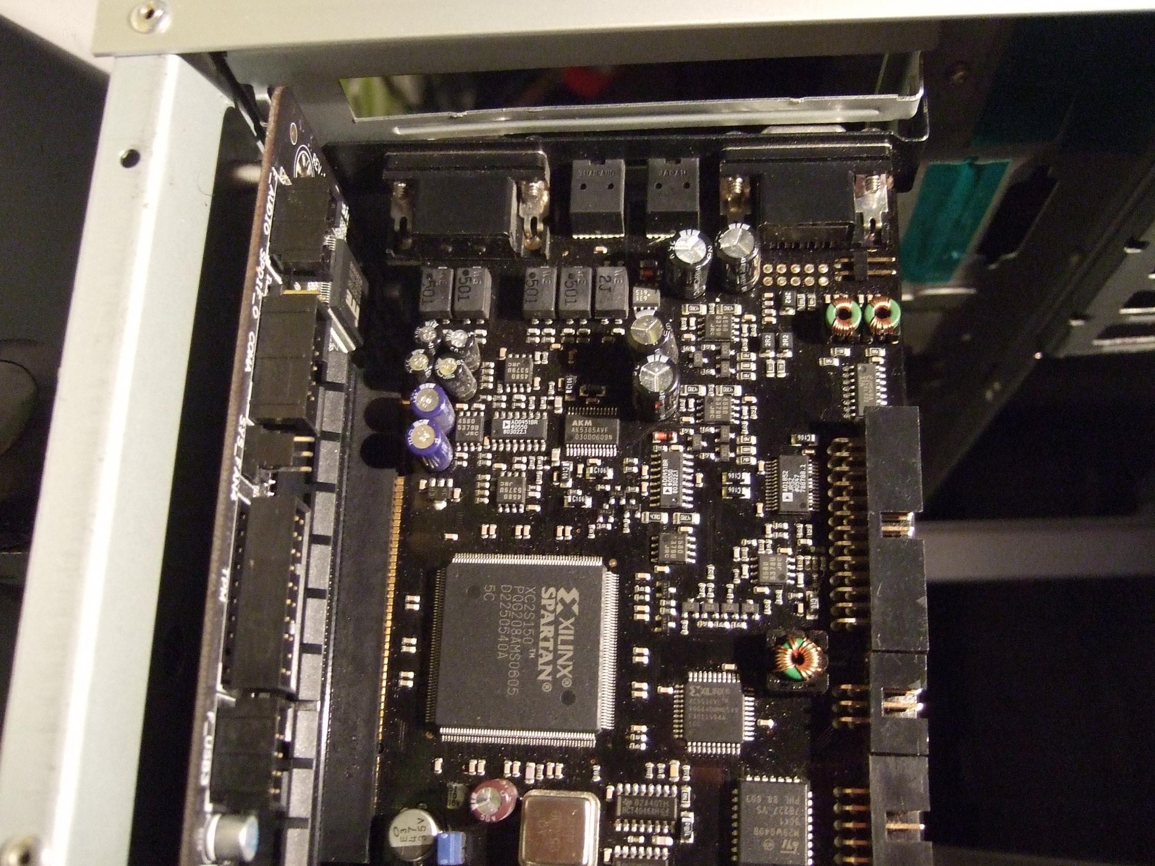

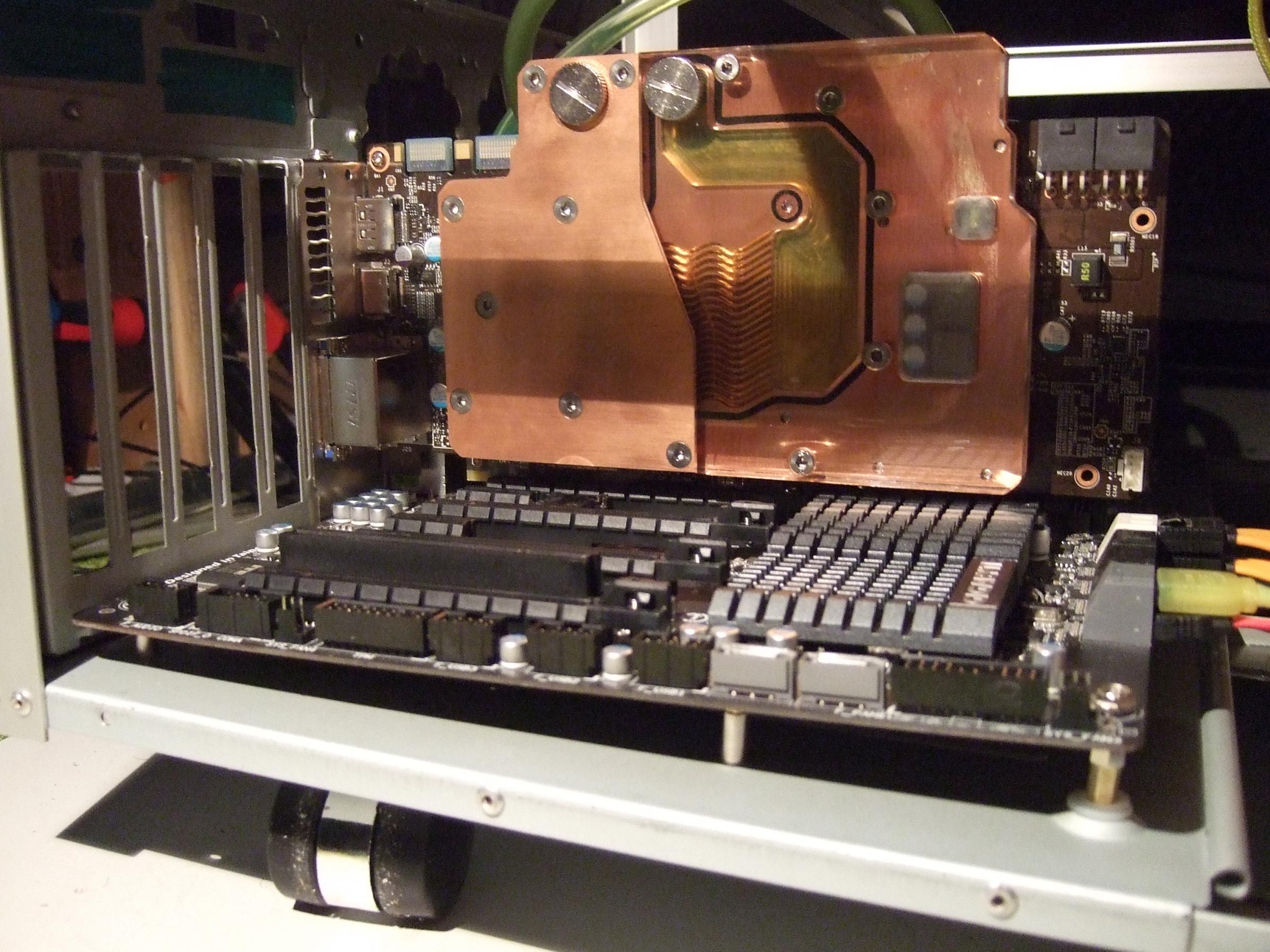

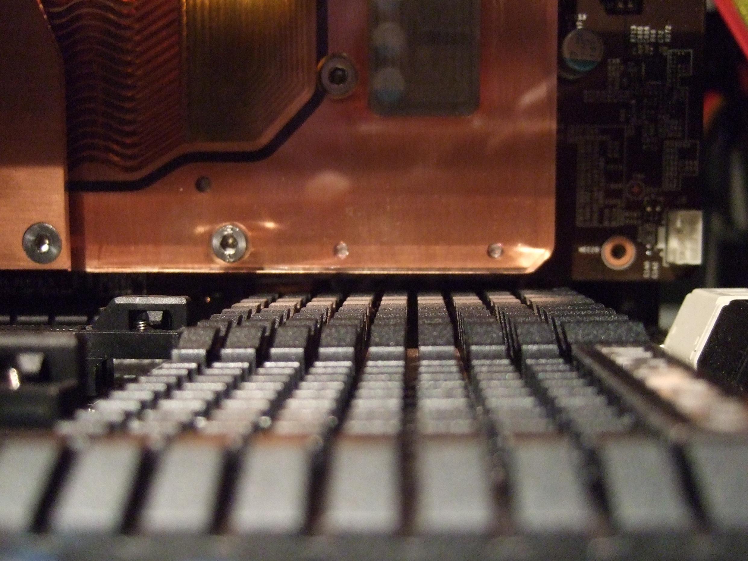

Winkelproblem: wer hätte das gedacht, wenn die Karten nicht richtig sitzen gibts halt Bildstörungen, aber PC läuft.
Winkelproblemlösung: keine Bildstörungen mehr!
Passt: DSCF2268.jpg

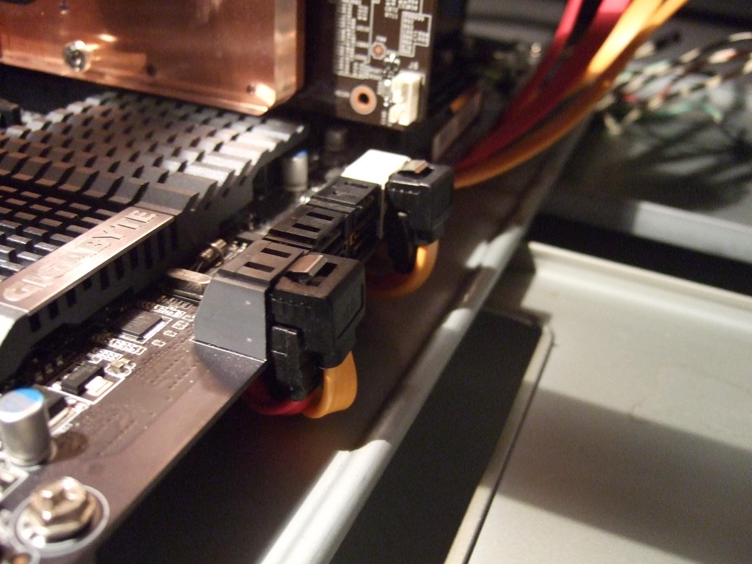

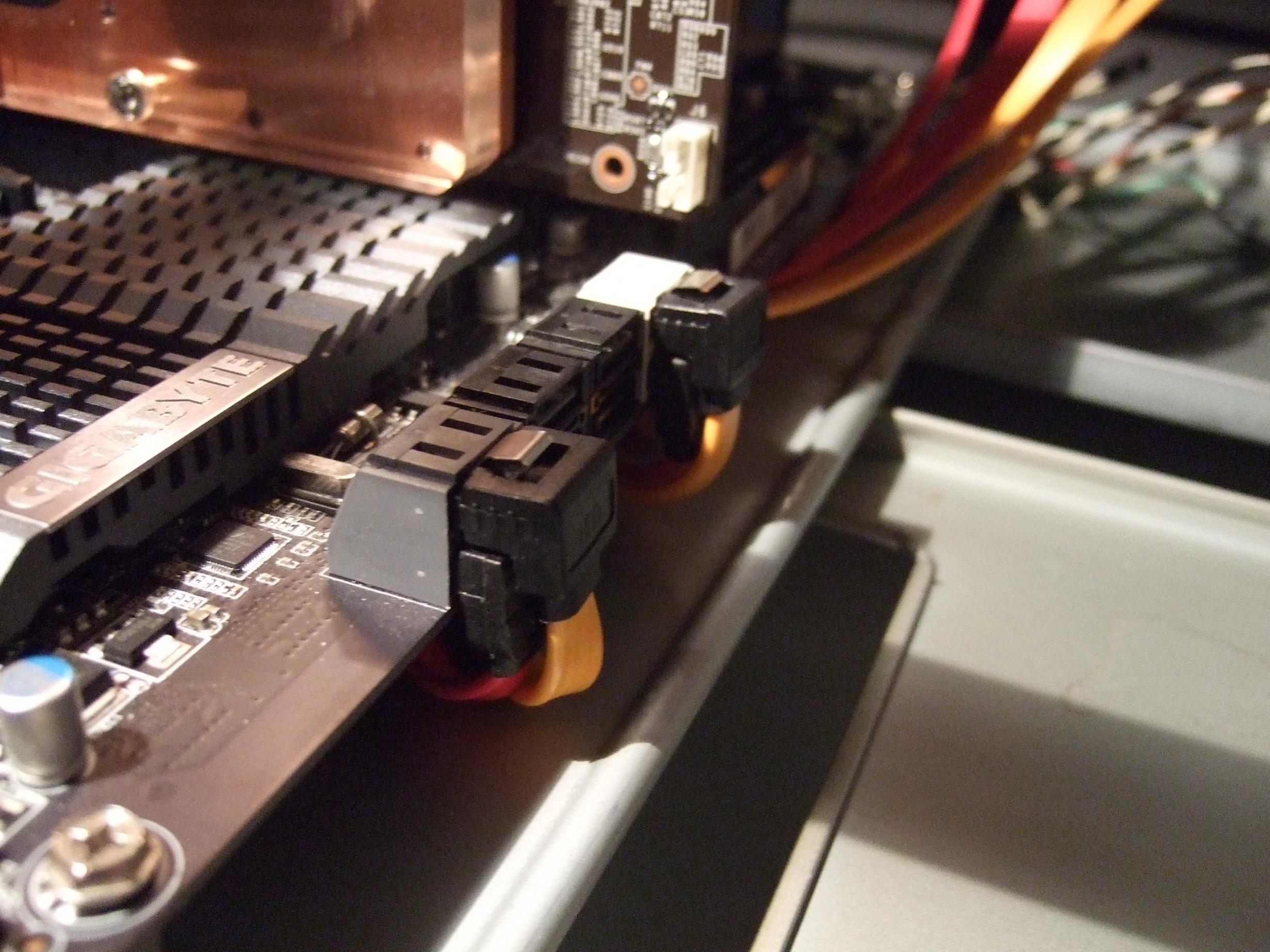

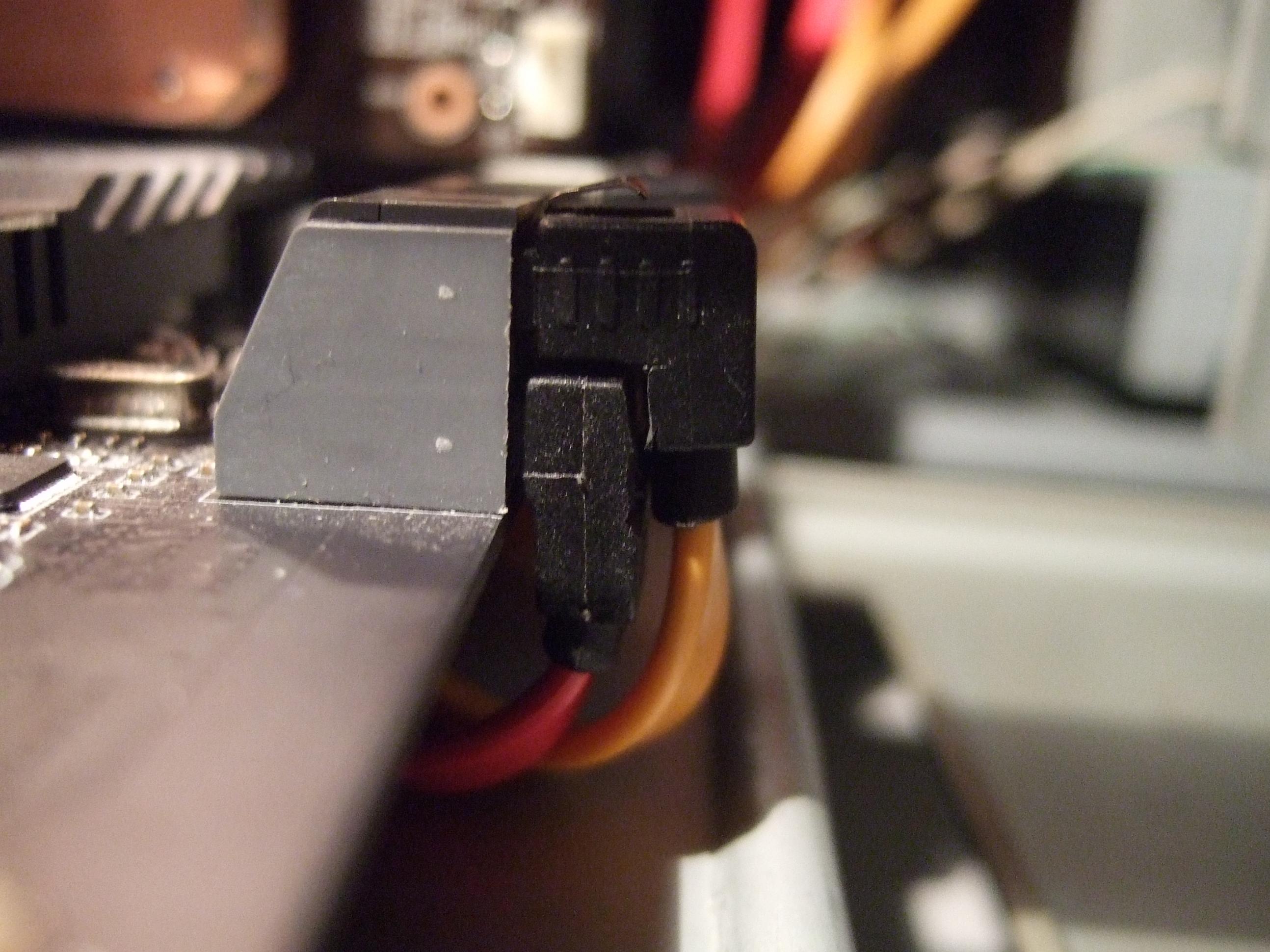

Satakabel-Mod: da sollte einfach mehr Luft sein,
weil noch ein Lüfter hinkommt um nicht wassergekühlte Teile der Grakas und
den MCU-Kükler mit einem Luftzug zu kühlen.
Die Kabel kommen von Mainboards. die roten von Asus und die gelben von Gigabyte :)
ca 2mm der Gummierung auf beiden Steckern mit Tepichmesser ab und es passt wie angegossen.

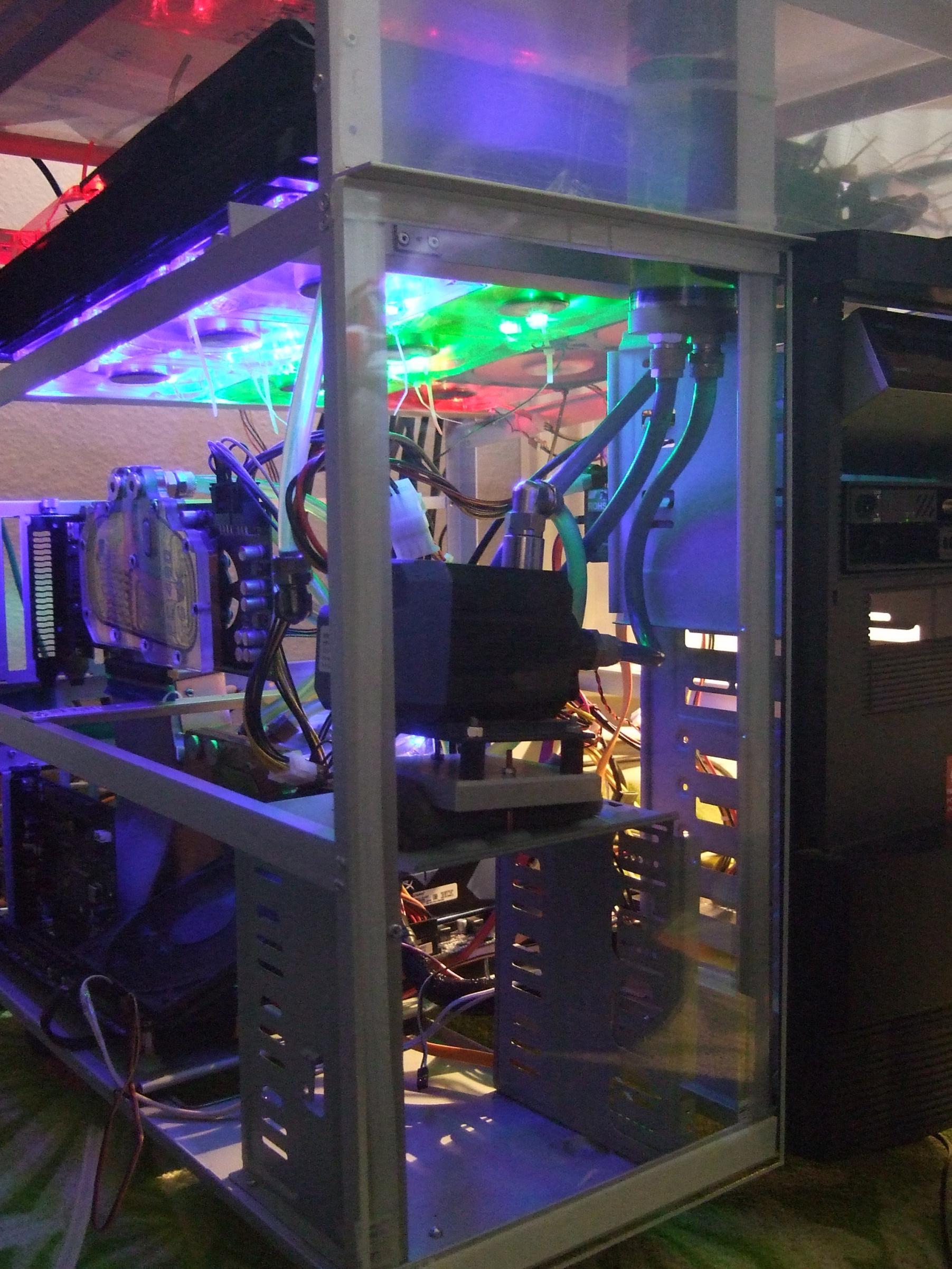

Waterloop: keine Probleme.

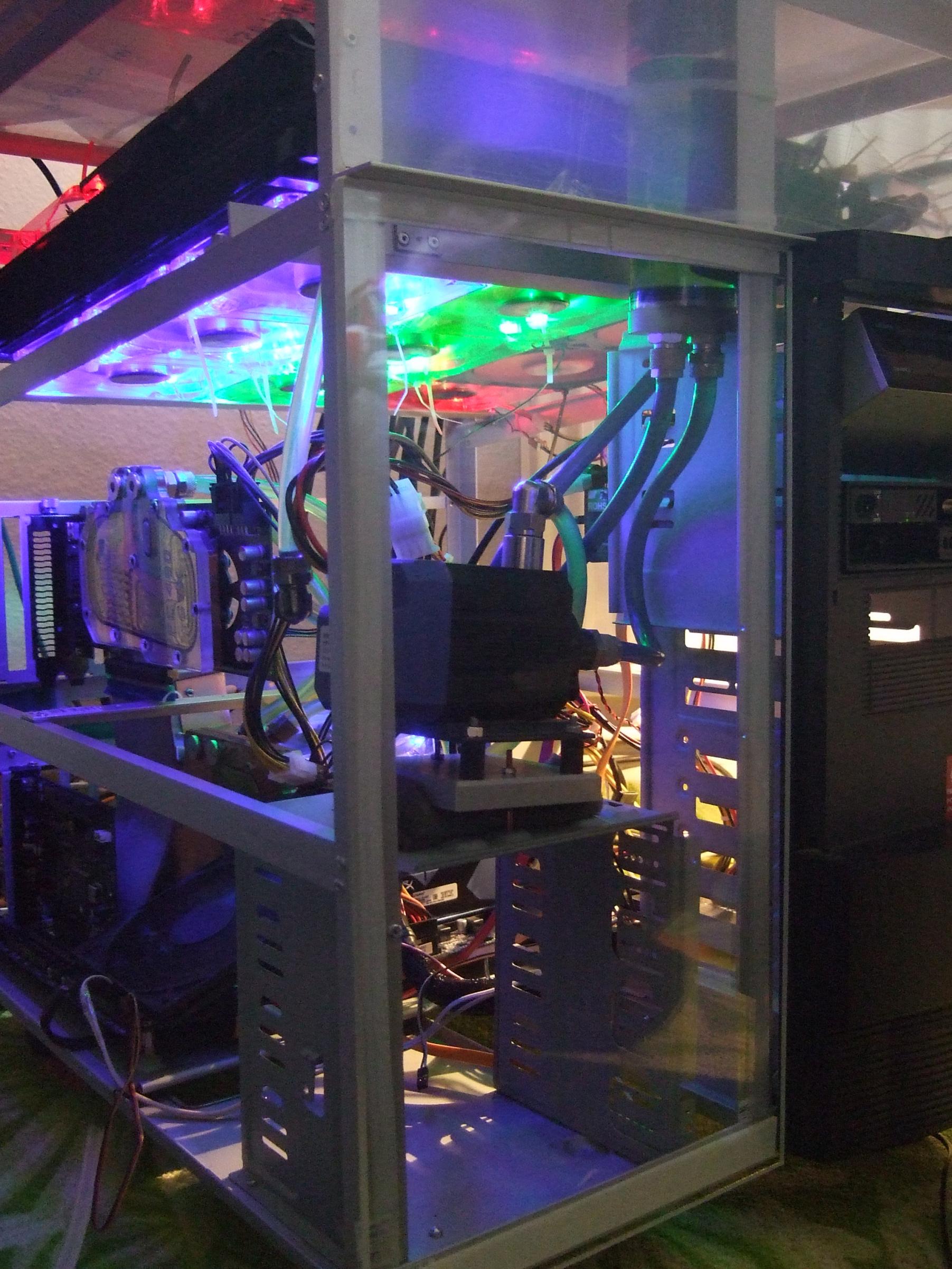

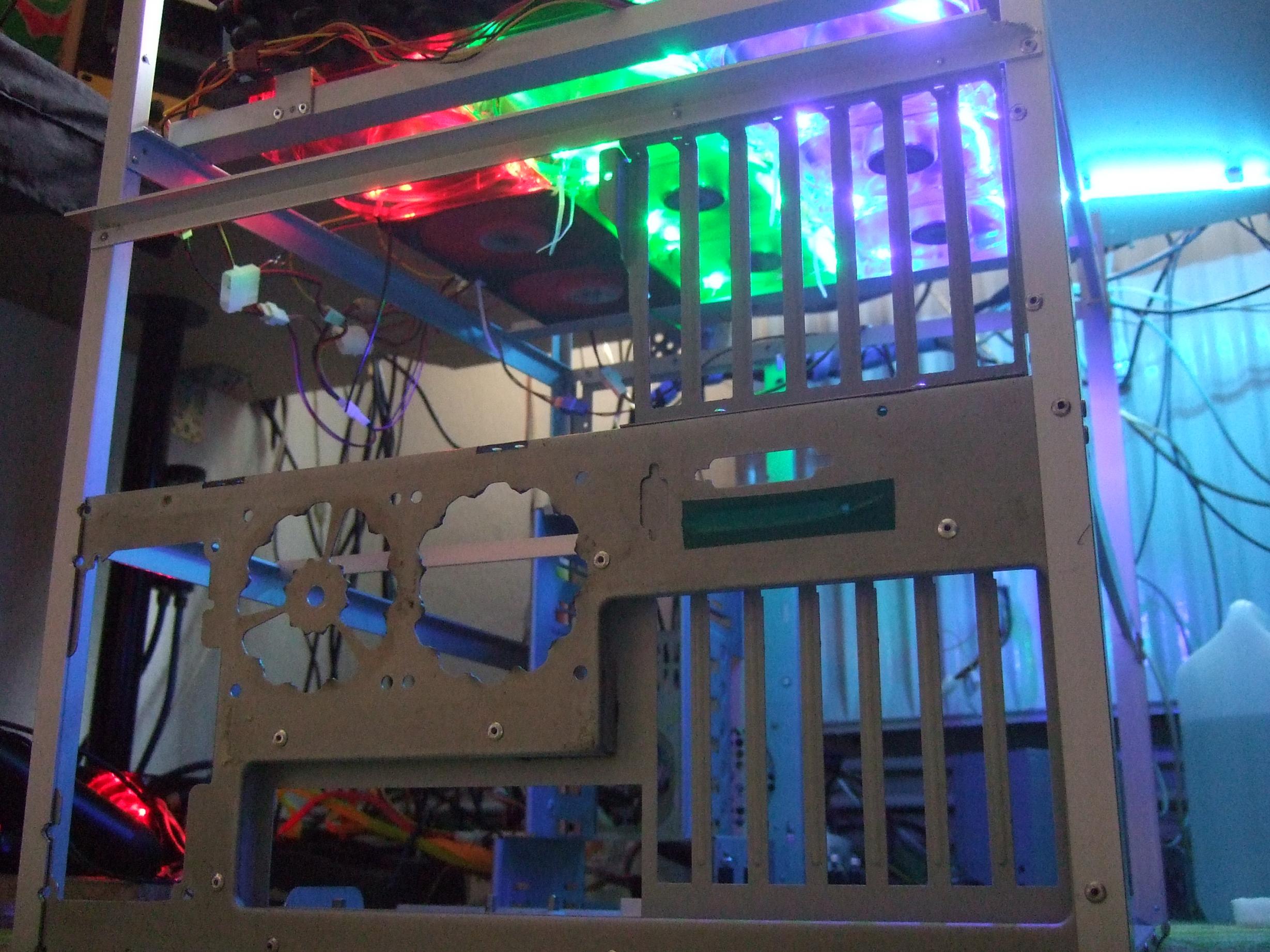

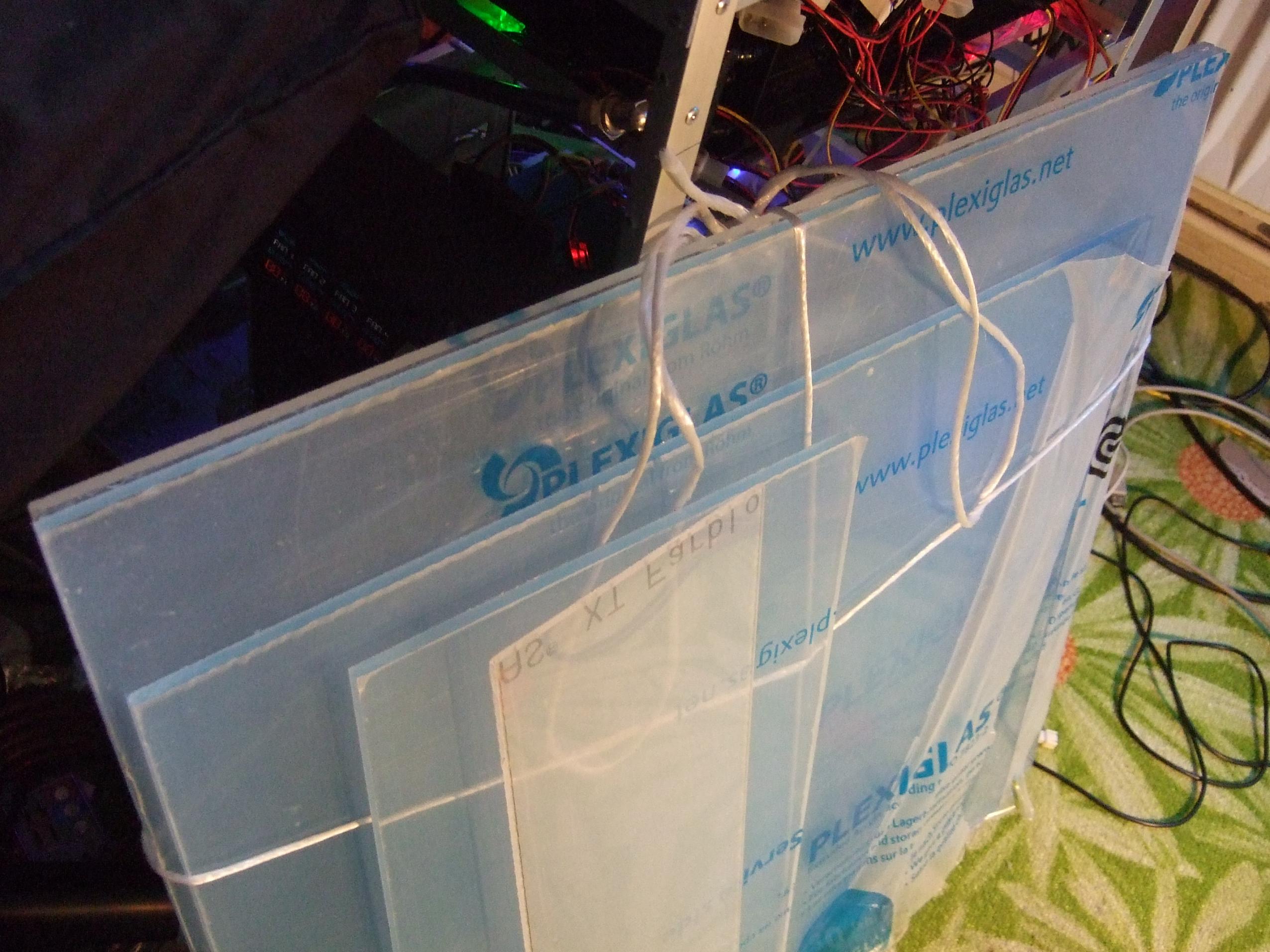

Plexiglas fertig zugeschnitten: Bauhaus ist cool, gleich um die Ecke, keine Versandkosten und Preise unter den im Netz.
Die erste von 5 GTX480 mit wakü ist da.
Erster Plexizuschnitt ist angebracht: auch wenn icht so hübsch geworden wie geplannt :)
zweiter:
Die Decke ist wohl fertig:

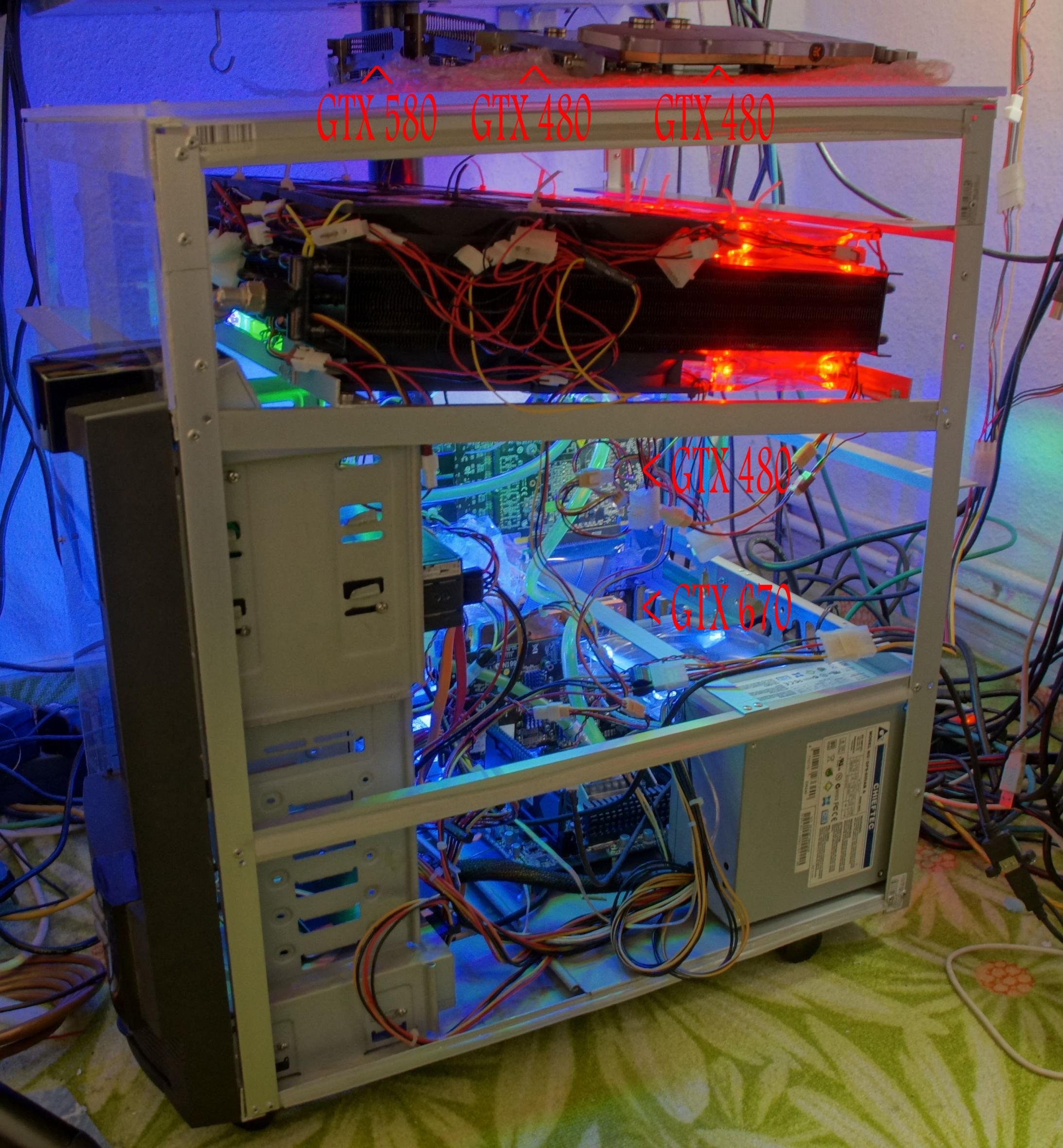

+ 2 x GTX 480 mit wakü bereit

Mich würde mal interessieren wie du AMD und Nvidia-Grafikkarten gleichzeitig benutzen kannst. Gibt das nicht Probleme mit den Treibern?
Was willst du mit dem Rechner eigentlich anstellen?
einerseits ist der betrieb schon möglich, google ist dein freund ;)
andererseits, tut mich leit, die 3 aufgeführten [nicht im betrieb->] sind eigentlich nur über und wie die 670er eigentlich nichtfür den build gedacht.
es sollen nur 480er rein kommen.
