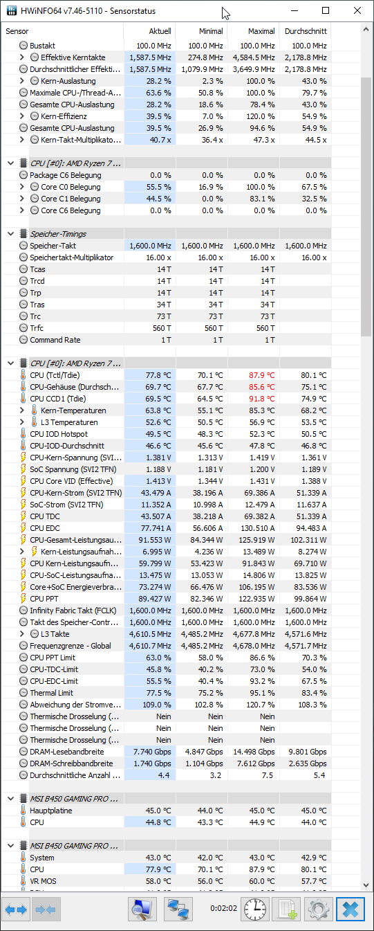

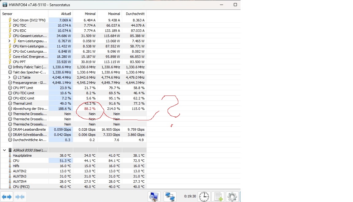

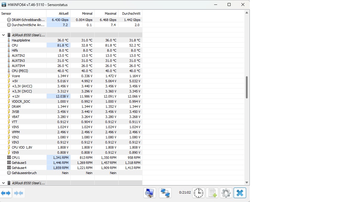

Sobald ich bei batllefield 2042 bzw modern warfare 2 temperaturen um die 80 grad ereiche (unter Last) fängt das Bild an zu stottern sobald ich die Maus bewege! Ich dachte es liegt an der Grafikarte die ist es allerdings nicht da ich meine alte 1070 ti eingebaut habe und das gleiche Problem hatte als die Tempereatur des Prozessors ca 80 grad ereicht hat.

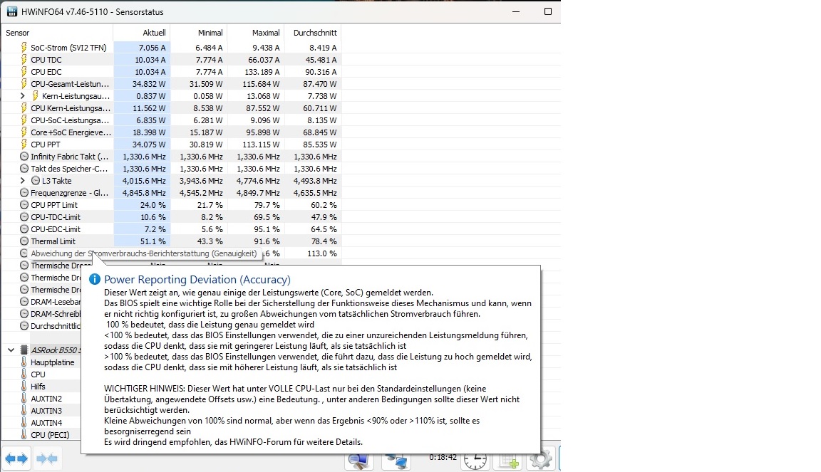

Ich habe mir noch die Mühe gemacht und alles mit hw info auslesen lassen und Screenshots von den Werten gemacht .
und ein video vom ingame

was mir auch aufgefallen ist die Temperatur der cpu sinkt nur extrem schwach wenn ich vom direktem Spiel(volle Last) zum Hauptmenü gehe(weniger Auslastung )

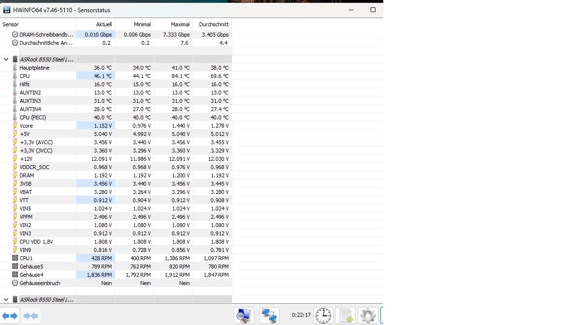

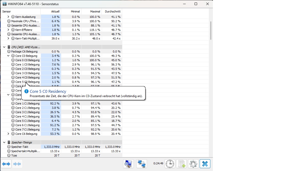

Die Verteilung der Wärmeleitpaste auf der CPU kontrollieren und neu auftragen.

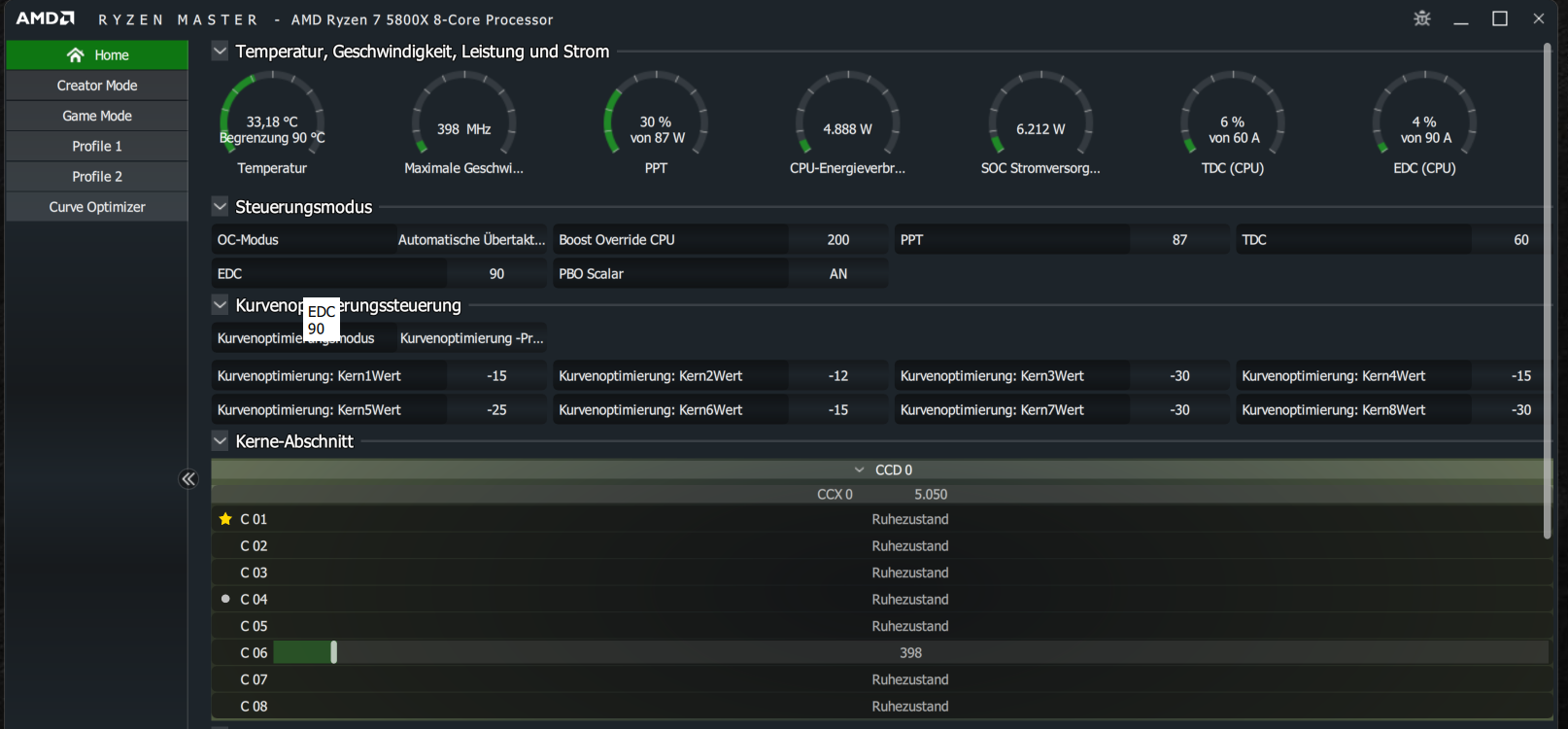

Habe auch ein 5800X und der läuft im 65W ECO Mode ( man verliert nur minimal an Leistung, falls das zu wenig sein sollte gibt es auch ein 95W ECO Mode ), das habe ich unter PBO im Bios eingestellt.
Des weiteren habe ich beim Curve Optimizer jeden Kern einzeln ausgelotet und mit dem Programm Core Cycler getestet.
P.S. Bei Volllast geht die Temperatur nicht über 65°C.

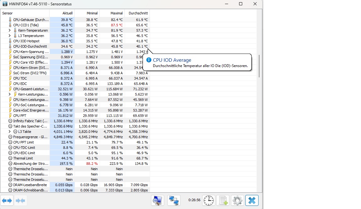

Mein Ryzen 7 5800X geht auch mal auf 86° C unter Volllast (z.B. in vollen Städten bei New World), habe aber solche Probleme wie du sie schilderst nicht. CPU wird zwar heiß, aber das kennt man ja beim 5800X, sofern man nichts unternimmt wie z.B. @Müritzer.
Setup bei mir: Kühler Thermalright Macho Rev. B in einem be quiet! Silent Base 601 mit offener Front (Verkleidung entfernt, aktuell nur Staubfilter drin, dahinter die 3 Lüfter; dazu noch 1 Lüfter hinten und 2 oben).
Screenshot aus HWiNFO, ganz aktuell aus New World in einer vollen Stadt; sind meist aber nur "vereinzelte Peaks", paar Sekunden hin und wieder.
Reaktionen: Müritzer

Habe extra 2 BIOS Profile angelegt.
Einmal 65W ECO Mode für Games und einmal 95W ECO Mode für Programme die mehr Leistung brauchen, z.B. Slicer für 3D Drucker oder auch CAD Programme.
Hier sieht man die Einstellungen im Ryzen Master, ABER ACHTUNG dieses Programm NICHT zum Einstellen verwenden sondern IMMER im BIOS!
Die Daten für den Curve Optimizer muss man für jede CPU selber ausloten.

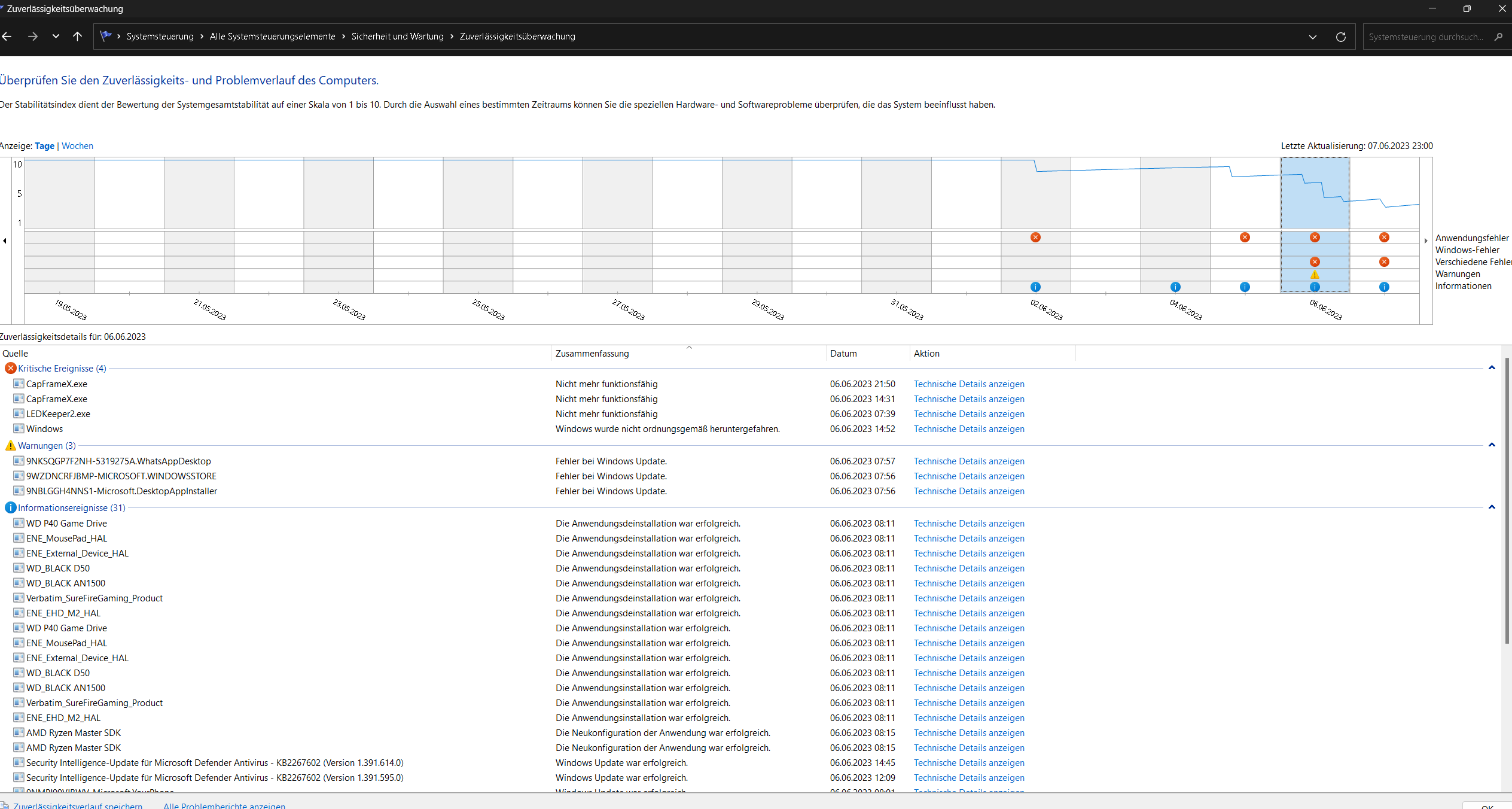

also der Zuverlässigkeitsverlauf ist bis auf n paar Fehler in 1 oder 2 apps und dem fehler windows wurde nicht ordnungsgemäß heruntergefahren ok . (denk mal das liegt daran, das ich den Strom komplett abschalte wenn der PC aus ist)

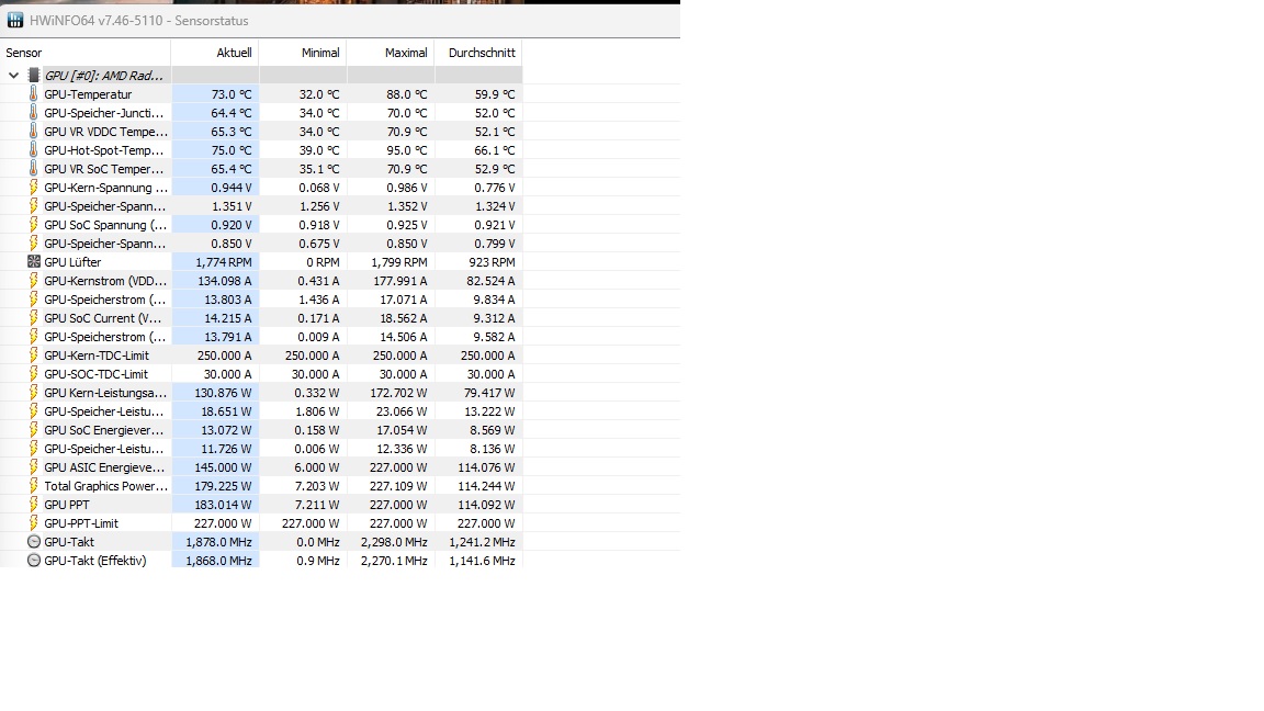

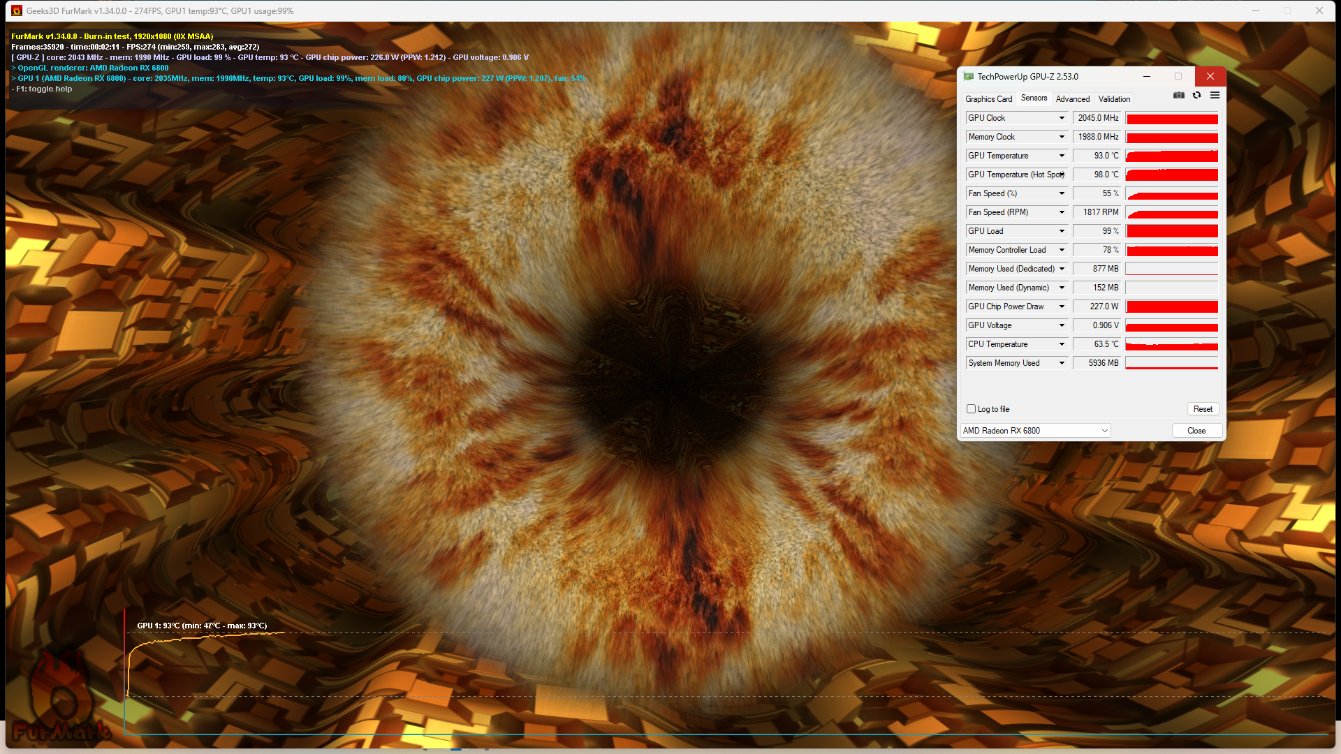

was mir zur Zeit auch Sorgen macht ist die Temperatur der Grafikarte , als die neu warte hatte ich bei 99 % Auslastung ca. 75 -80 Grad. Jetz hab ich mal mit Furmark nen Stresstest gemacht und da ist die Karte in ner Minute auf um die 92 grad gestiegen (Gehäuse ist offen) die Backplate wird halt schweineheiß und strahlt die Wärme ab
Wollte ich auch grad schreiben, deine HWINFO Screens zeigen eine MB Temp von über 40 Grad
wenn 84 Grad CPU Temp anliegen. Da wird sich ordentlich Wärme drin stauen. Damit wird die Graka eben auch heiss in so nem Backofen wie nem Pure Base 600.
Was gibt es für Gehäuselüfter?
Bei 92 Grad GPU Durchschnitts Temp läuft die Graka sicher mit dem Hotspot Richtung oder über 110 Grad.
Da fängt er dann hart an zu drosseln.
@midwed
Auch du, 87 Grad CPU beim Zocken und dabei MB Temp über 45 Grad, was ne Sauna!
Das schwitzt sich die GPU zu Tode.
Die schei** BQ 600er sind wahre Backöfen.

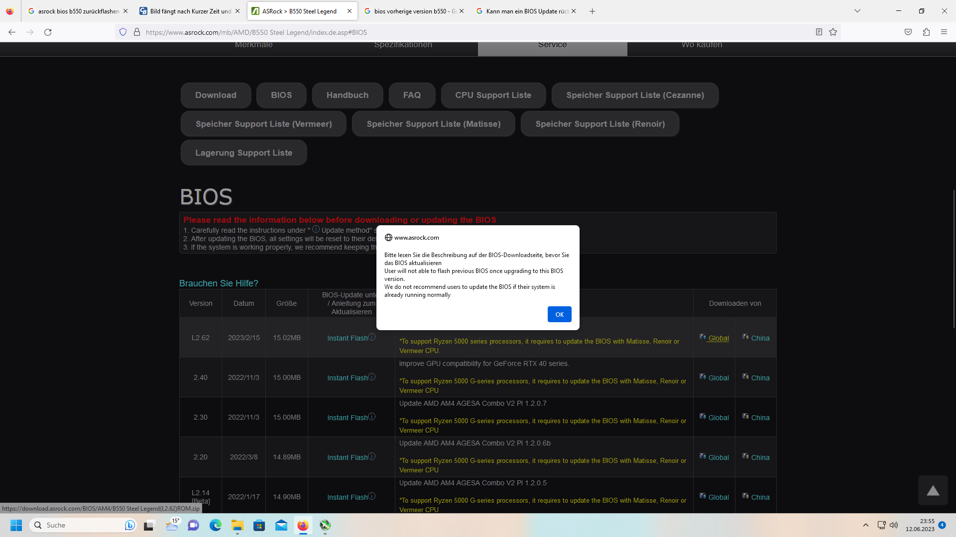

Ansonsten versuchen ein älteres finales Bios zu flashen, deines ist ein Beta Bios das Fehler haben könnte.

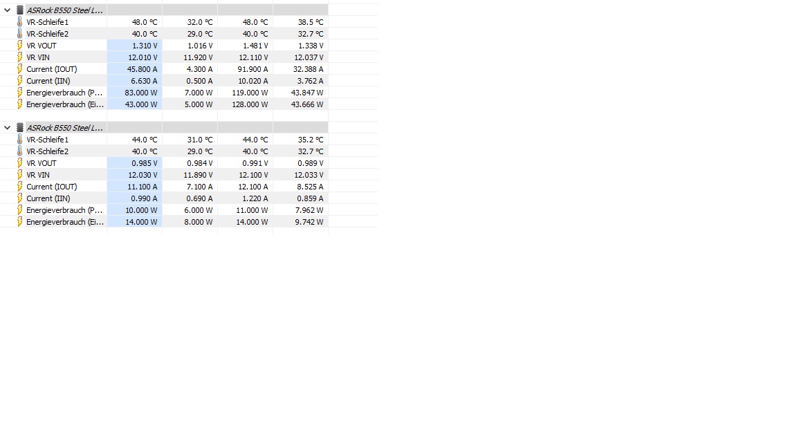

Hast einen VRM Sensor im HWINFO?

ok. da hab ich gar nicht drauf geachtet, auf der Seite stand nix von Beta Bios. Jetzt wo du es sagst sehe ich das da n L davorsteht .

die vrms sollen eigentlich bei dem Board mit das beste sein sind allerdings paar Wollmäuse dran die müssst ich mal mit n Pinsel abürsten. Hab das erst gesehen als der Kühler schon wieder dran war, und man kommt da richtig schlecht ran weil da das metalshield von der I/o Blende drüber ist. Ich guck dann ma bei HW INFO muss allerdings ersmal gucken wo genau das steht .

hab nochmal 2 he info screenshots gemacht mehr zeigts mir unter Mainboard nicht an

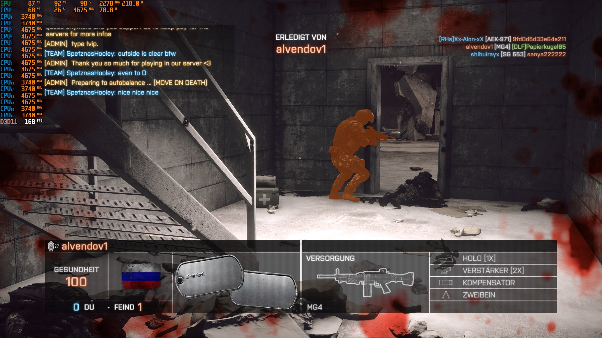

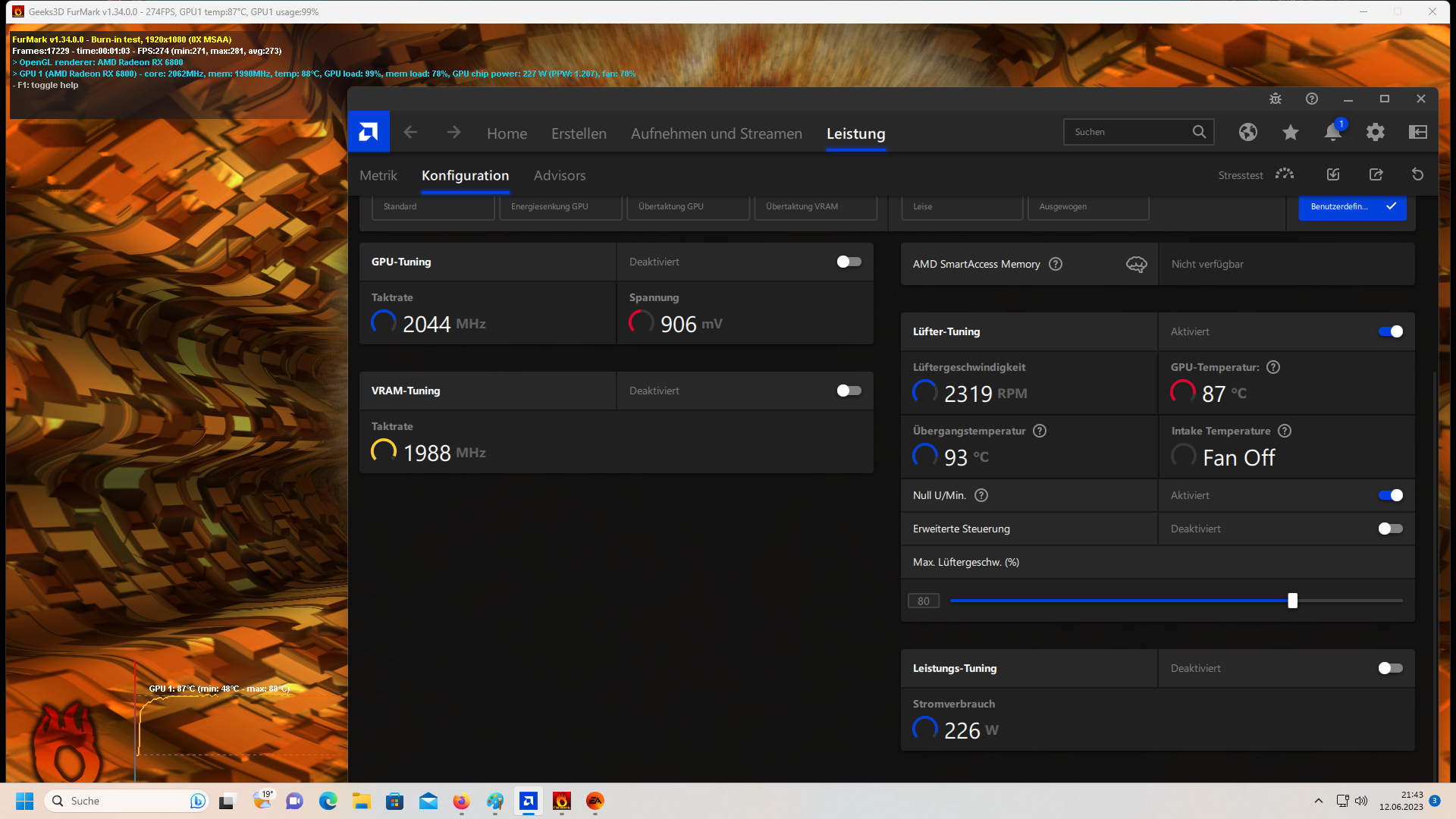

hab gerade nochmal was probiert und festgestellt das meine Grafikarte sehr heiß wird, fast 90 ( habs nicht wirklich länger Probiert und das Spiel beendet) grad bei 98/99 Prozent Auslastung
die hatte mal n totalen crash mit lila grünen Bildschirm als ich BF 2042 von Monitor auf TV geswitcht hatte danach noch 2 mal bei MW 2 mit schwarzen Bildschirm dann hatte ich den Treiber gewechselt und es ging wieder. Ich würde allerdings behaupten vor dem crash hatte ich nicht so hohe Temperaturen, eher so im bereich von 65 -75 evtl mit extrem peak 80. die 90 grad ereicht die karte auch extem schnell im furmarkt burn in test auf 720 p... aber nicht wundern bei dem Spiel das ich nur so wenig fps hab, hab die auflösungsskala auf 175 % gestellt
Die VRM Temps sind in Ordnung wenn sie unter Last nicht zu arg steigen.
Mitte 30-44 Hrad sind einwandfrei.
Die Graka ist sehr warm, such doch mal deren Sensoren nachm Game aus HWINFO. GPU Temp, GPU Hotspot, VRAM Temp und VRAM Hotspot sind interessant, neben Lüfterdrehzahlen.
Sowas hat ich nur mal, als ich die Paste und Pads einer sehr alten Karte ersetzen musste.
Bei dir wird es eher mangelnde Belüftung sein.
Wie hast den Ram jetzt laufen? Dass die Hänger mit einem Riegel verschwunden sind, deuted darauf hin dass sie den XMP Takt nicht hinbekommen. Das könnte auch die Abstürze erklären.
175% Renderauflösung ist dann bald schon dopoelte Auflösung. Da darfst dich nicht wundern wenn nicht 400 FPS bekommst.
hab die 175 blos eingestellt damit ich Die Grafikkarte voll auslasten konnte, war ja nur n test.
Normal läuft die mit 130% bei 200 fps und eigentlich seit kurzen durch radeon chill auf Monitor Refresh rate begrenzt.
Der hat ohnehin nur 144 hz von daher bringen mir die 200 fps auch nix und ich kann noch bisl Strom sparen

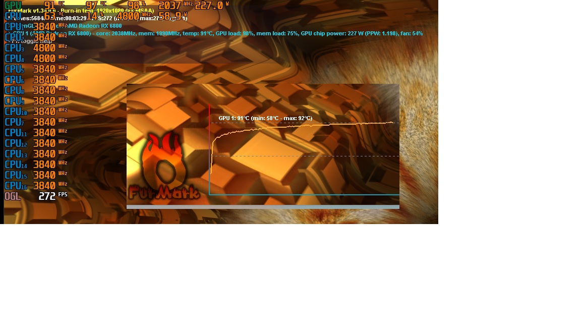

hier die temps von der Gpu, dabei hat die nur 98 % Auslastung und nicht 99% mit Furmark (99%) geht die Normale Temperatur schon auf 93° hoch und das nach n paar Sekunden und das Gehäuse ist offen also Hitzestau kommt da eigentlich nicht in Frage!
Ich weiß nur, das die Backplate schweineheiß wird. was früher nicht der Fall war, aber sie Taktet zumindest ordentlich herunter wenn die Last weg ist ... ich kann nur nicht genau sagen ob das jetzt mit dem Bios zu tun hat oder die Grafikkarte irgendwann t Treffer bekommen hat. Da Stand nämlich mal in nem Bericht, das ein Gewisser Treiber der Adrenalin reihe Glaube um November Dezember 2022 rum, die Grafikarten Zerstören kann. den hatte ich, da aktuell, natürlich oben, als ich den lila/ grünen Bildschrim hatte hab ich voll Panik bekommen.

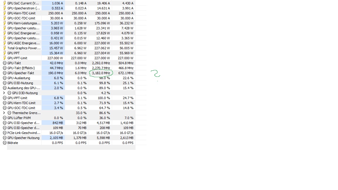

ist das Normal, das der Grafikartenspeichertakt so hoch geht ? auch die takraten sind 100 mhz über dem angegebenen Boost takt
Der Speicher Takt der GPU ist sicher ein Auslesefehler, das macht 16 Gbit GDDR6 nicht mit.
Dann der Unterschied von GPU Temp zu GPU Hotspot ist sehr gering 7-10 Grad ist top notch,
auch der VRAM Temp und die Termperatur der VRM Schienen sind in einem guten bis sehr guten Bereich unterwegs. Auch der Takt kommt über den beworbenen GPU Takt hin, trotz der GPU Temp.
Sprich der Graka Kühler funktioniert sehr gut, kann aber die Hitze nicht recht los werden weil
miese Belüftung. Heisst auch die Paste und die Pads auf der Graka sind noch gut.

hab auch gerade mal geguckt, wollte eigentlich das bios auf ne frühere version zurückflashen, ( weg von der beta) aber auf der Asrock Seite steht das es nicht geht , keine Ahnug ob ichs probieren soll oder ob ich damit jetzt leben muss

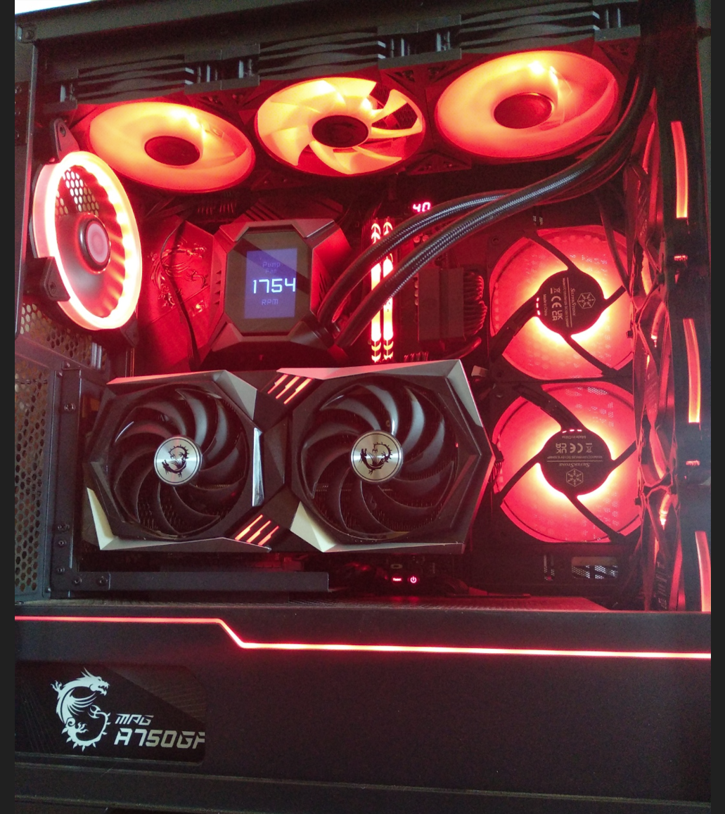

Bei meiner RX 6700 XT habe ich die Wärmeleitpads und Paste schon nach ein paar Monaten getauscht.
Letztes Jahr im Frühjahr gekauft und im Sommer über 120°C Hotspot Temperatur gehab, nach dem Wechsel sind es jetzt max.90°C. Habe auch die Back Plate mit in die Kühlung eingebunden, dort sind Pads auf den Spannungswandlern, den VRAM und auch auf dem GPU Chip.
Im Spoiler siehst du mein System, die GPU habe ich so eingebaut da die Abwärme immer auf den Kühler der M.2 Festplatten geblasen wurde und diese dadurch zu warm wurden.
Nicht wundern das da nur 2 RAM Riegel nebeneinander verbaut sind, das Board hat nicht mehr Steckplätze.
Die Halterung um die GPU so einzubauen war schon beim Gehäuse dabei.

Bei meinem Board habe ich die BIOS Versionen vor und zurückgeflasht um verschiedene BIOS Versionen bei RAM OC zu testen.
Einige Boardhersteller habe da aber einen Riegel vorgeschoben, gerade bei Herstellern die ein sogenanntes Bridge BIOS verwenden. Damit wird das Board auf die neue BIOS Version vorbereitet.
Habs einfach probiert gehabt, und bin jetzt wieder auf version 2.40. Stottern tut das Bios immer noch, keine Ahnung wieso, obs cpu, ram oder was auch immer ist...
