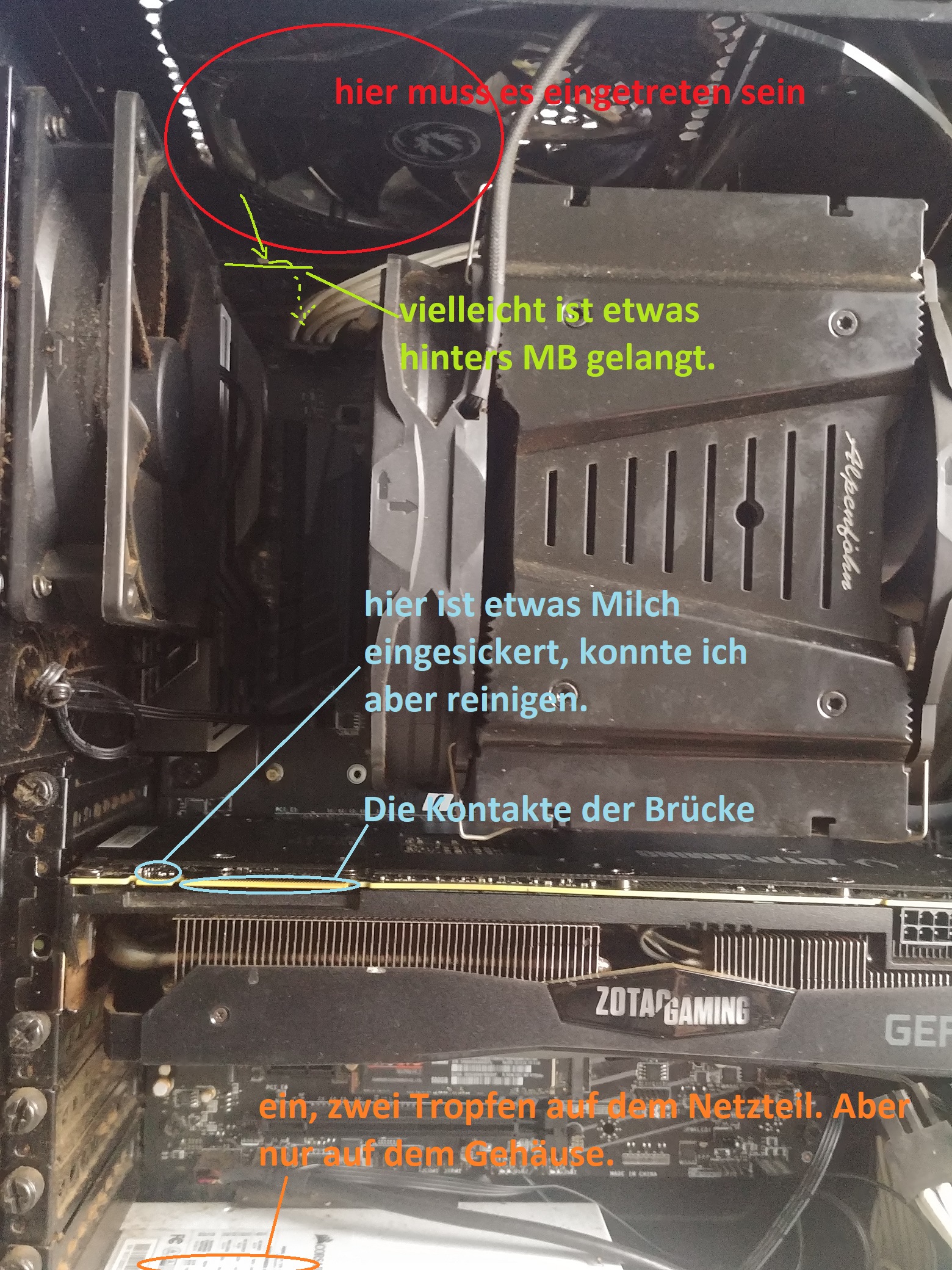

Im Grunde ja. Rot gekennzeichnet, wo die Tropfen hineingekommen sind. Blau gekennzeichnet wo ich Verschmutzung vorgefunden habe. Grün, dies wäre meine letzte Alternative: das etwas Flüssigkeit hinters MB gelangt ist.
Bei der Graka selber war die oben markierte Stelle frisch. Ob hier etwas durch die Schraube gesickert ist ?
Mir war es leider nicht möglich das schwarze Blech zu entfernen. Die Schrauben sitzen zu fest.
