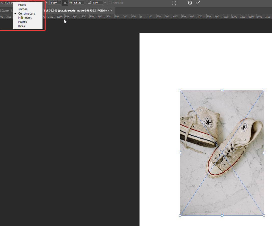

Ich verstehe auch nicht ganz, was du genau willst und wo es hakt. Vielleicht hilft dir, dass du Bilder in dein Dokument einfügen kannst und dann mit dem Transformieren Werkzeug (Str+T) die Maße genau eingeben kannst. Wenn die Anzeige auf Pixel oder Prozent ist, kannst du das mit einem Rechtsklick ändern.
