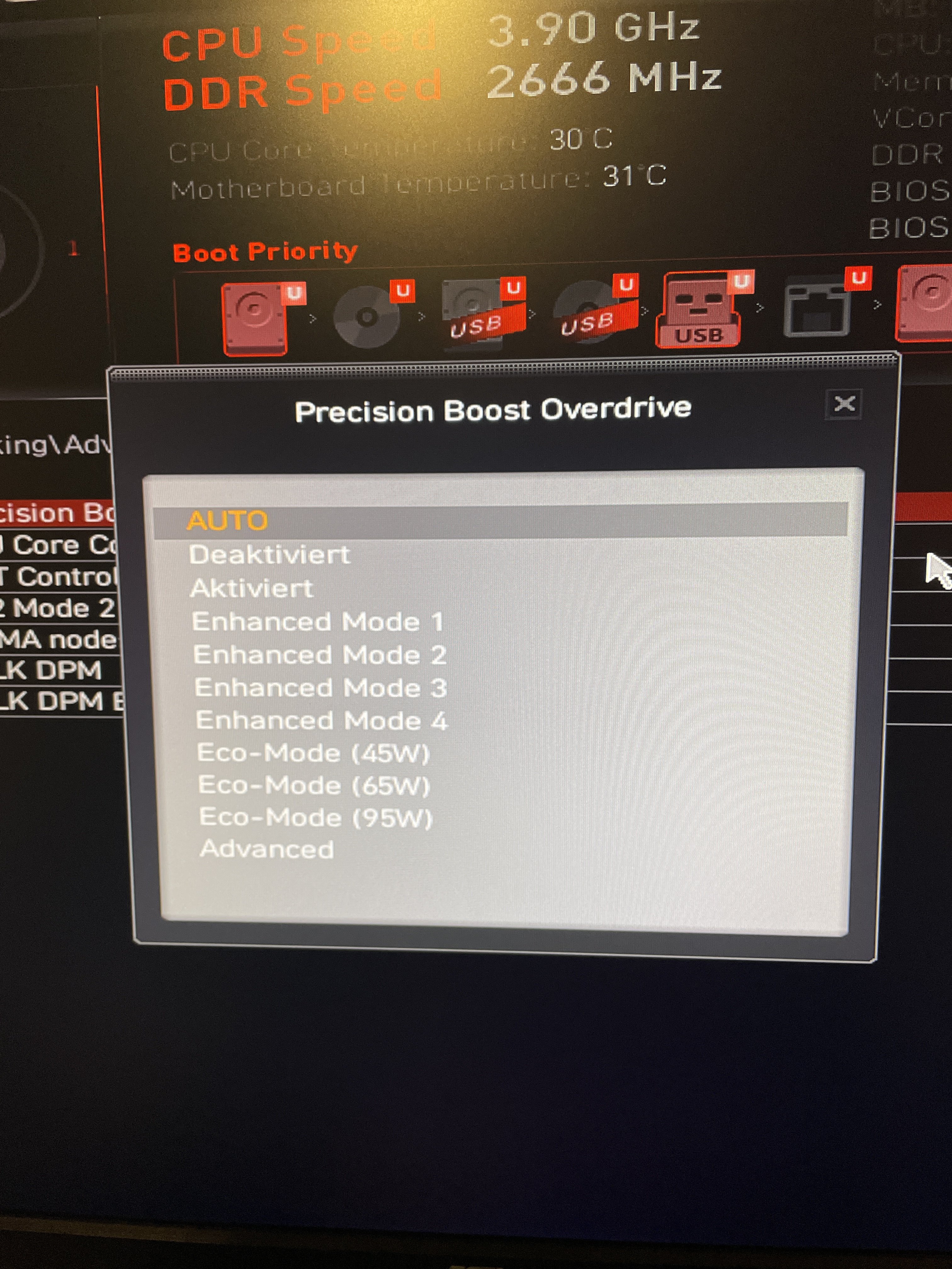

PBO ist aktiv nehme ich an?
Für mich klingt es nach Spannungswandler, die nicht gekühlt werden und drosselt.
Bitte mal mit HWInfo auslesen beim prime 95 Test.
PBO soweit ich weiß nicht, bzw. hab seit der Default Einstellung nur XMP aktiviert.
Die Spannungswandler der CPU auf dem MB?

PBO steht auf Auto. Habe vorher das Bios von B auf E Version geflashed.
Wie gesagt die Einstellung war vorher möglicherweise auf Auto da ich nur A XMP aktiviert hatte um den RAM auf 3600 zu laufen.

Des Weiteren habe ich beim Test gemerkt, wenn ich ein Fenster hin und herschiebe wie es leicht ruckelt so wie in den Games. Ich werde mal PBO manuell deaktivieren.
