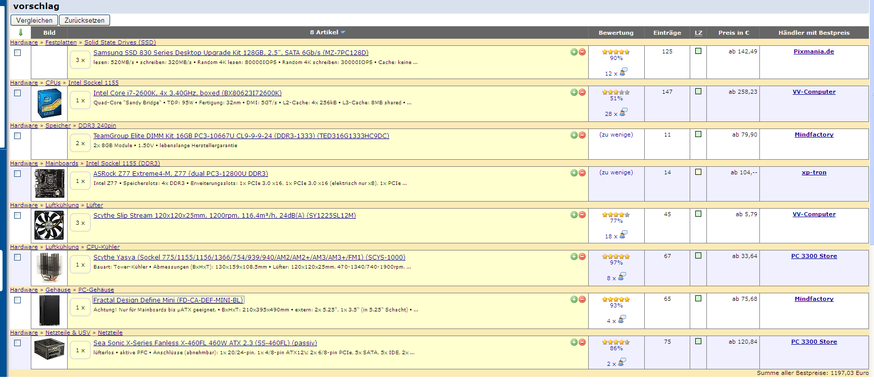

1) ssd raid würde ich nicht empfehlen
-> lieber 1 große 256GB ssd - gut ist
2) i7 2600k reicht doch auch bei weiten aus & boxed version kaufen
3) case - je nach wahl, für nen workpc vll etwas oversized
4) board reicht auch, ein Z68
5) kühler - arctic cooling freezer 13 reicht für work und ebv
6) kleine graka -> GT 430 oder sowas
7) NT zu groß ~ 350W sollten reichen
8) Ram 1333er reicht, mehr taugt nichts bei SB
Ich würde eher gleich zu 32gb ram greifen 2x(2x8gb teamgroup) http://geizhals.at/de/721696
Wenn keine extra graka oder sonstige Zusatzkarte rein muß/soll Micro ATX mobo mit min. 4x sata 6gb/s
Weil du ja min 3 SSDs einsetzten willst.
Raid ist überflüssig imo, lieber 3 SSds einzel laufen lassen Quelle/Ziel usw.
Bloß keine OCZ und schon gar keine agility. Lese dazu mal die sammelfreds hier oder im Hardwareluxx ;)
Würde eher Samsung 830 oder crucial m4 128gb oder 256gb nehmen je nach Budget.
Dann warum ein 600w Netzteil? Schau dir mal den Test hier auf CB zum sandy bridge an. Mehr als 500w wenn später noch ne Graka/cuda dazu soll brauchst nicht. Ganz ohne kannst auch das Seasonic 400w passiv netzteil nehmen.
Über Gehäusegeschmack läßt sich streiten, ist dein Geld und ud mußt es dann täglich sehen.
meine 5 cent.
PS: wenn du noch warten kannst greif gleich zu Ivy bridge. Noch weniger abwärme.
