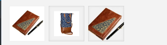

Oder einfach nur aspect-ratio auf 1/1 setzen. Dann kann als Lightbix auch das ganze Foto angezeigt werden.

Hier noch mal ein Beispiel.
Wie man im Anhang sehen kann, werden bei mir wie auf dem Bild als Beispiel angezeigt, wäre aber besser das es vielleicht so angezeigt wrrd wie auf dem anderen Bild, alle sind gleich

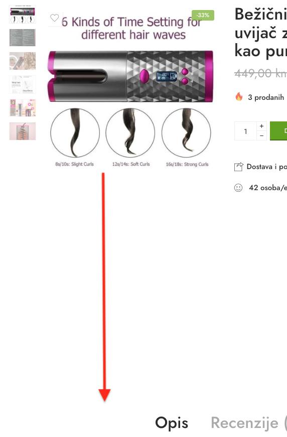

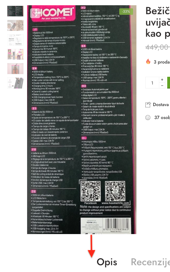

Bei mir ist aber noch ein Problem, das wenn man das Produkt anklickt und auf der Seite des Produktes ist, das sich die Vorschau so verhält, das sie den text so verschiebt wie das längste Bild in der Vorschau ist. Also hier im Anhang das Beispiel. Das heisst das ich ja jedes Bild dann quadratisch machen muss (z.Bsp.: 1000x1000), doch die Frage ist, muss ich es dann einzeln machen?
Vielleicht gibt es dann ein Programm auf dem PC was das irgendwie automatisieren kann? Sagen wir mal ich möchte nichts am Bild verlieren und er soll die mir 1000x1000 erstellen, dann halt das Bild reinsetzen das alles weiss ist und das Bild bis zum Rand Vergrössern... hm, hoffe ich habe es einigermassen erklären können...

Da mußt du schauen ob der "Slider" für die Bilder dazu Einstellungen hat. Entweder im WP Backend oder im JS/CSS.
Da wird vermutlich von einem JS anhand einer Einstellung festgelegt, das die "Leinwand" freigehalten werden soll um ein "hüpfen" der Seite beim Bildwechsel zu vermeiden.
Solche Batch-Skripte sind beispielsweise mit Gimp möglich: https://www.gimp.org/tutorials/Basic_Batch/
