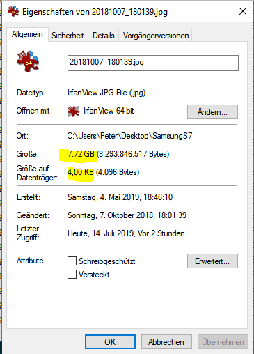

ich habe heute alle meine Bilder vom Handy auf den PC verschoben. Nun sind sie vom Handy weg und dummerweise kann ich nun kein einzelnes mehr öffnen. Das seltsame ist unter anderem die Dateigrösse. Bei allen wird als Grösse knappt 8 GB angegeben. Unter Grösse auf dem Datenträger steht dann 4KB...
800206
Habt ihr ne Idee, wie ich die Bilder retten kann? Recluva habe ich schon benutzt, findet nichts...
