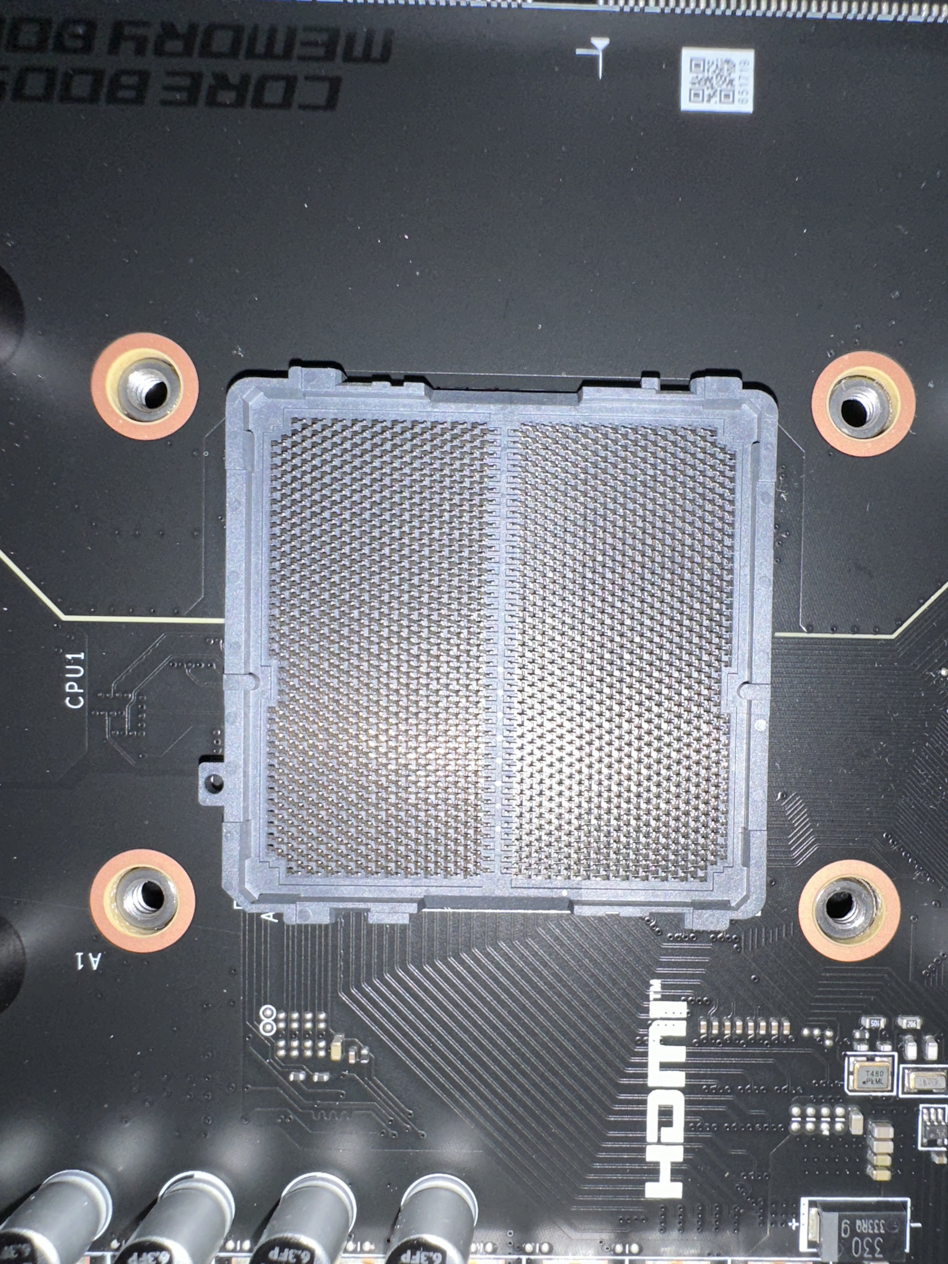

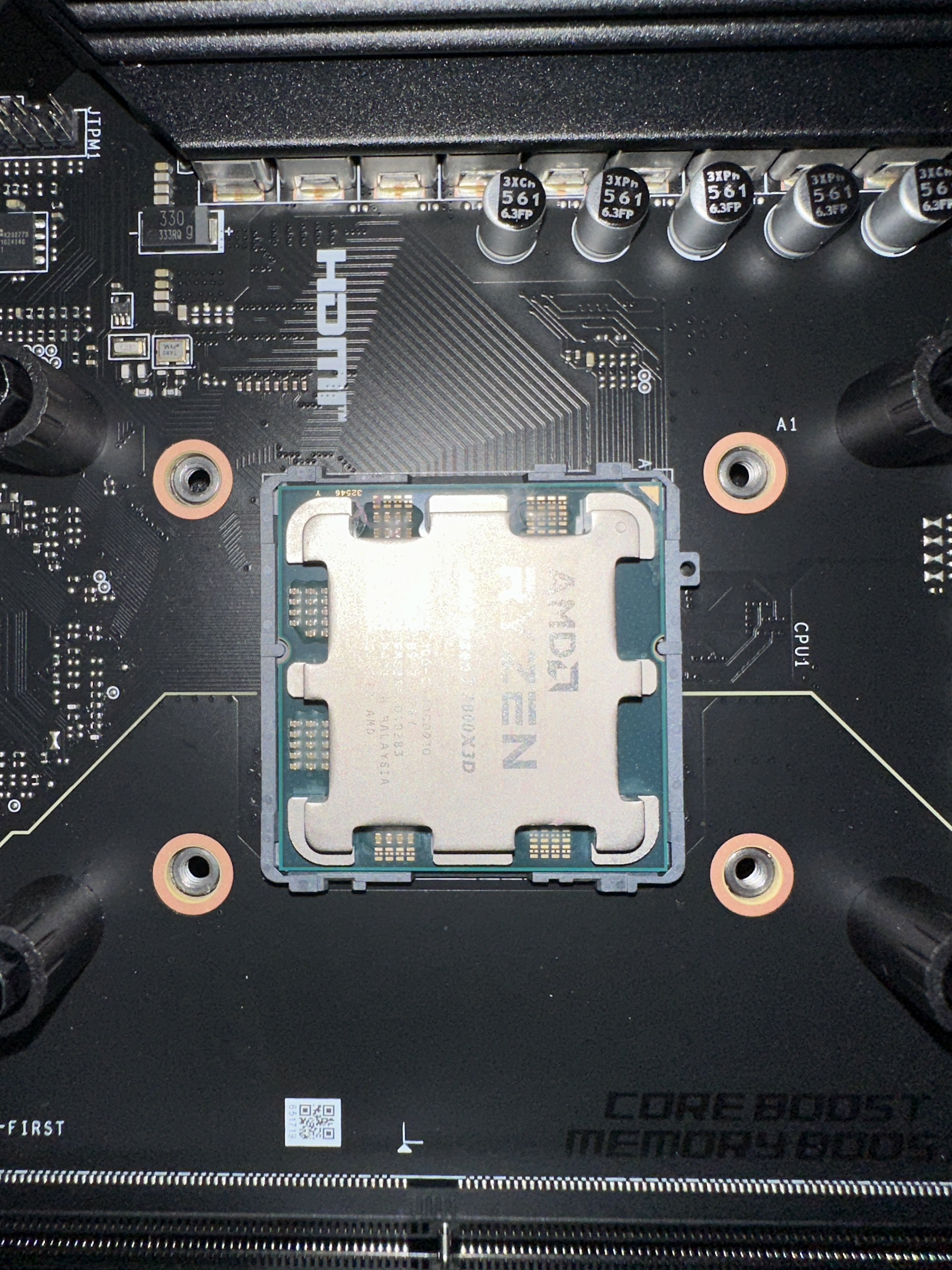

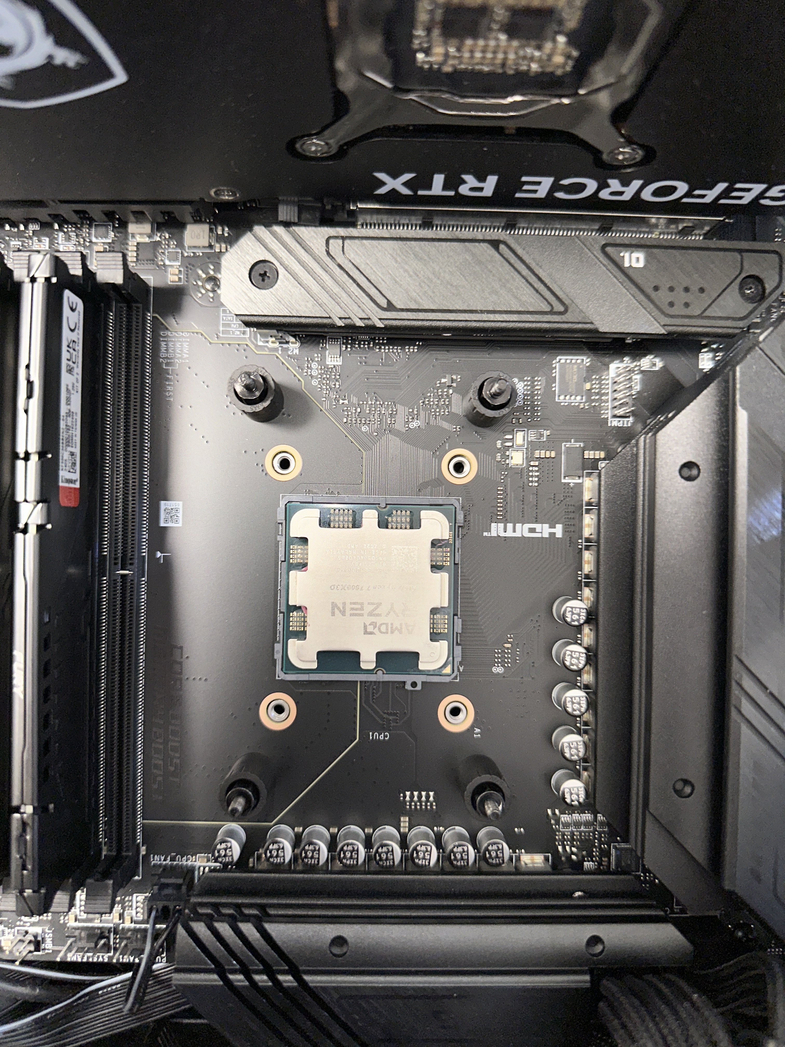

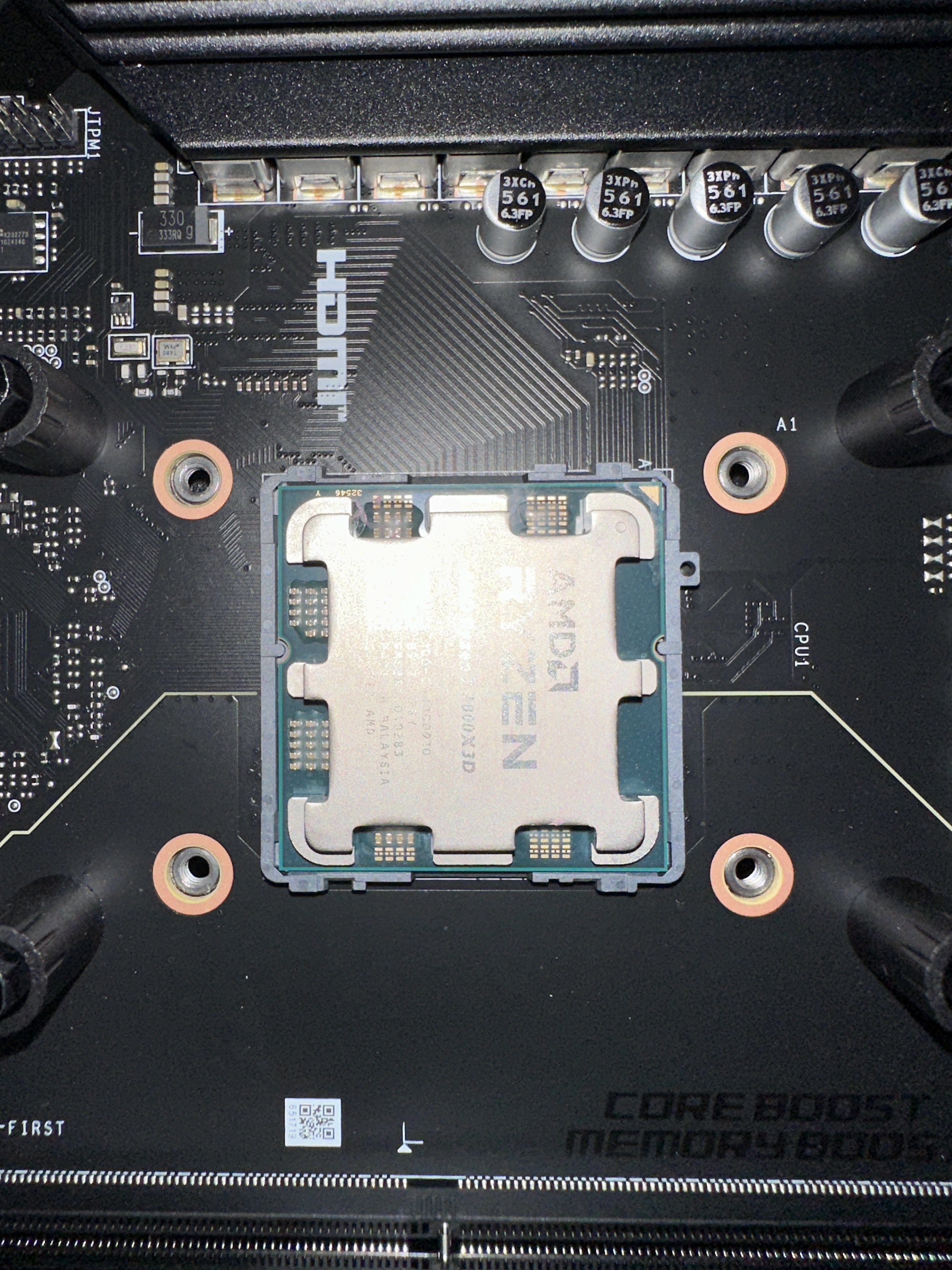

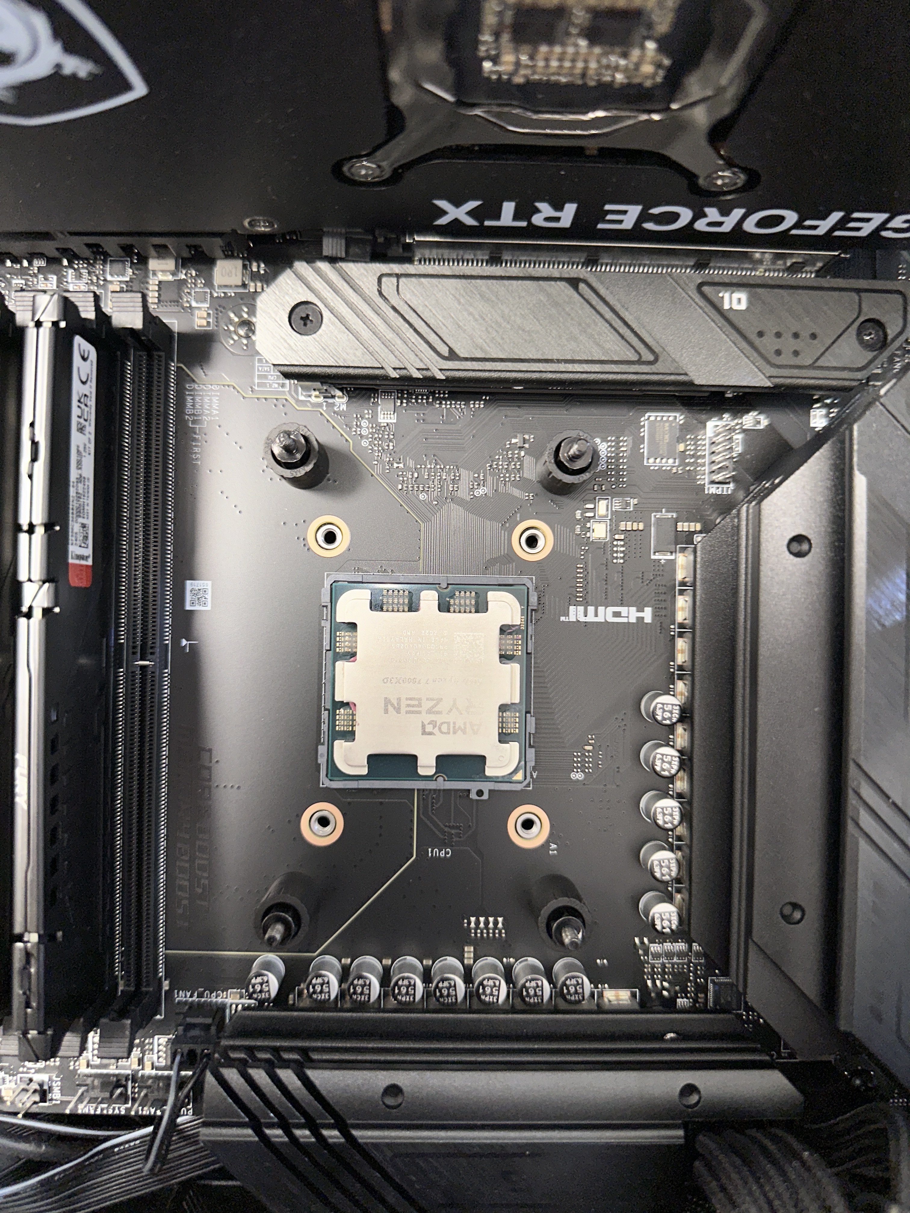

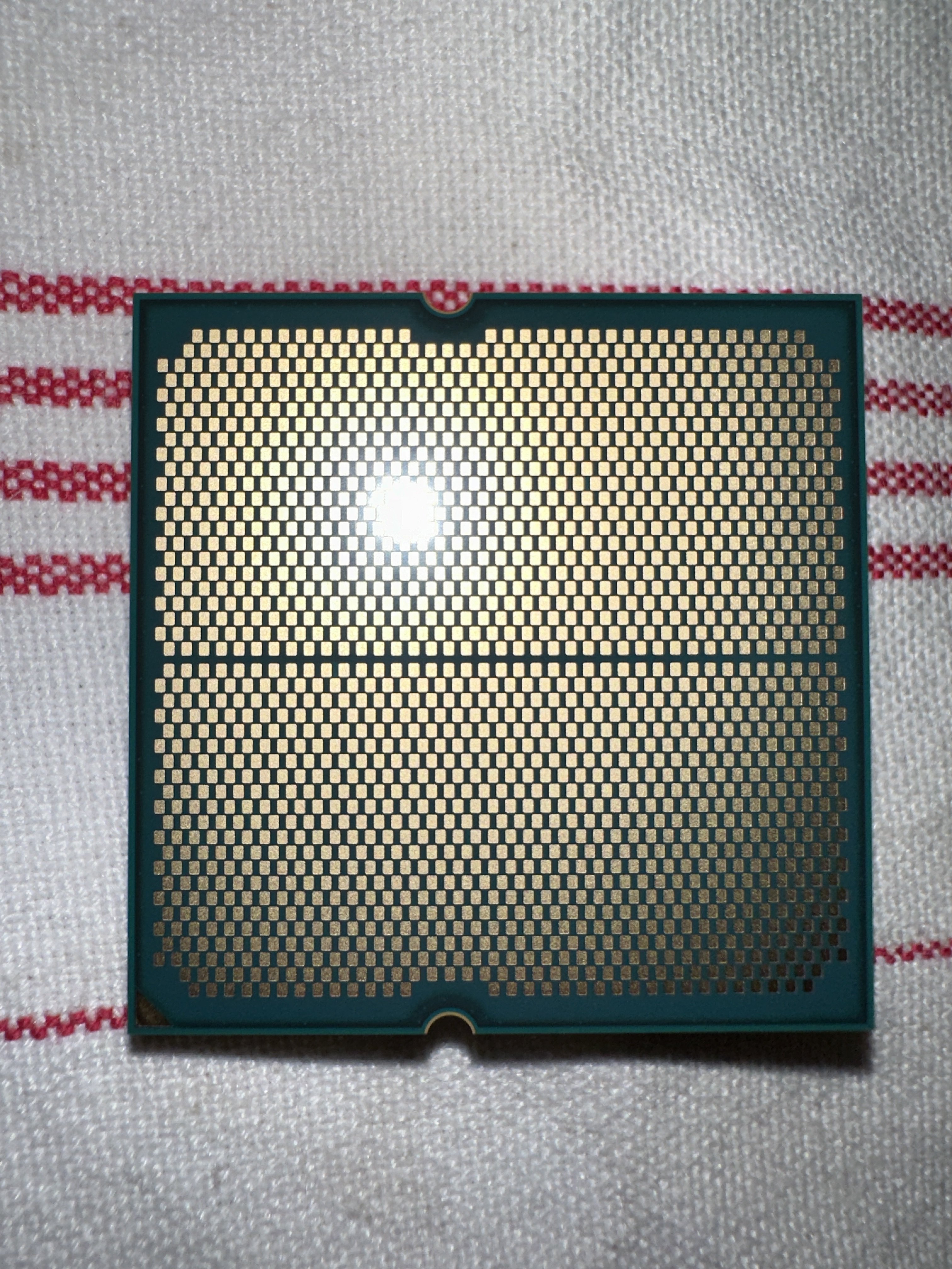

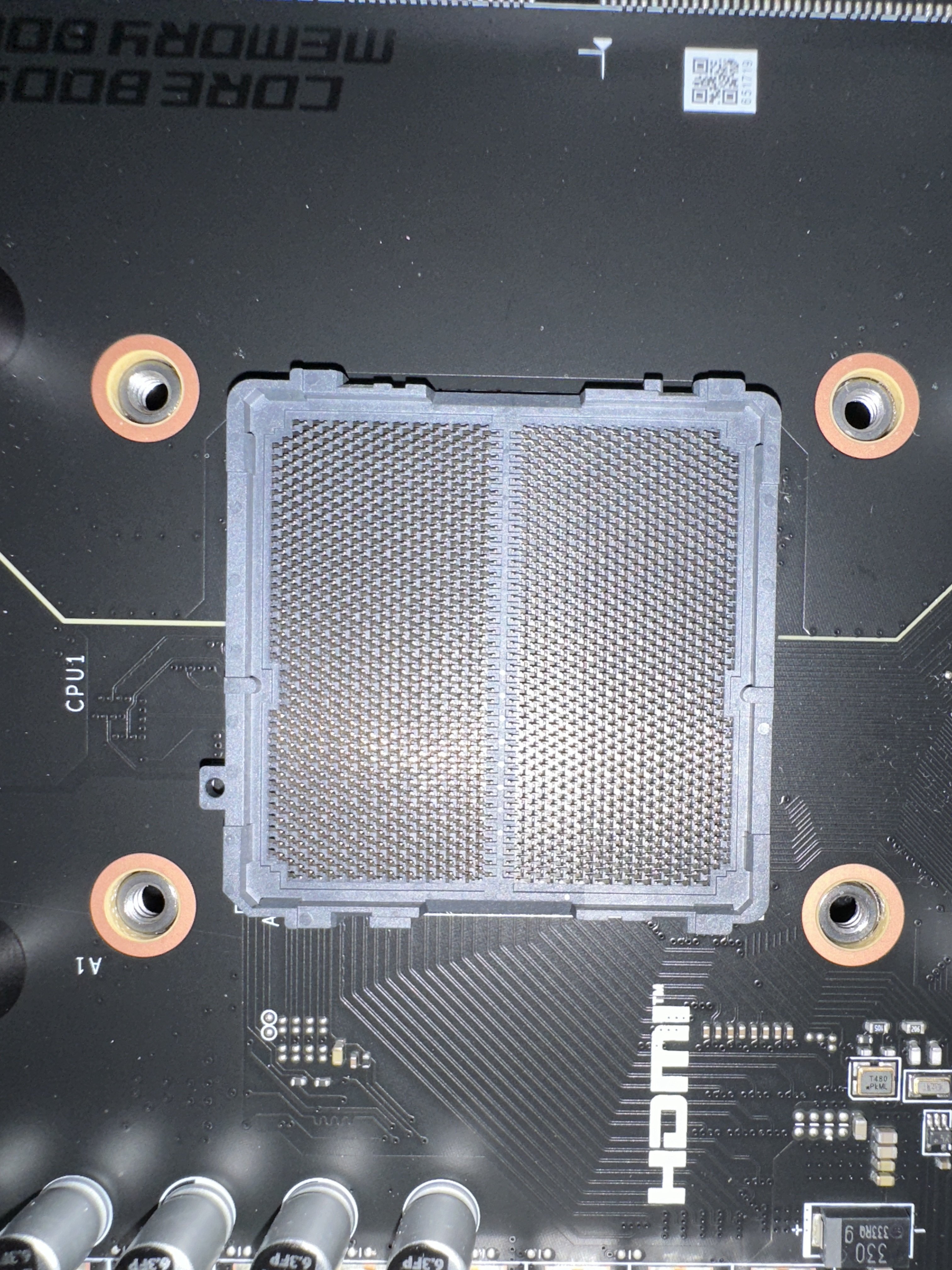

Also es ist wie es aussieht wirklich Einstellungen und der Monitor. Wenn ich bestimmte Dinge wie SSR usw austelle. DLSS usw. Hören die Dinge auf oder sind fast weg. Hardwareseitig alles auch noch mal ausgebaut. Sieht aber alles in Ordnung aus. Kann mal Bilder zeigen, vielleicht erkennt ja jemand was. Aber an sich ist alles super denke ich. Muss mich also damit zufrieden geben.
Ja wollte es einfach noch mal nachprüfen. Da ist alles top
