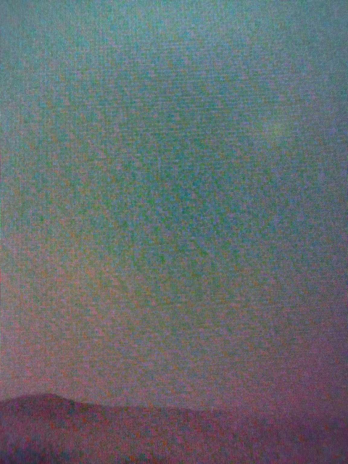

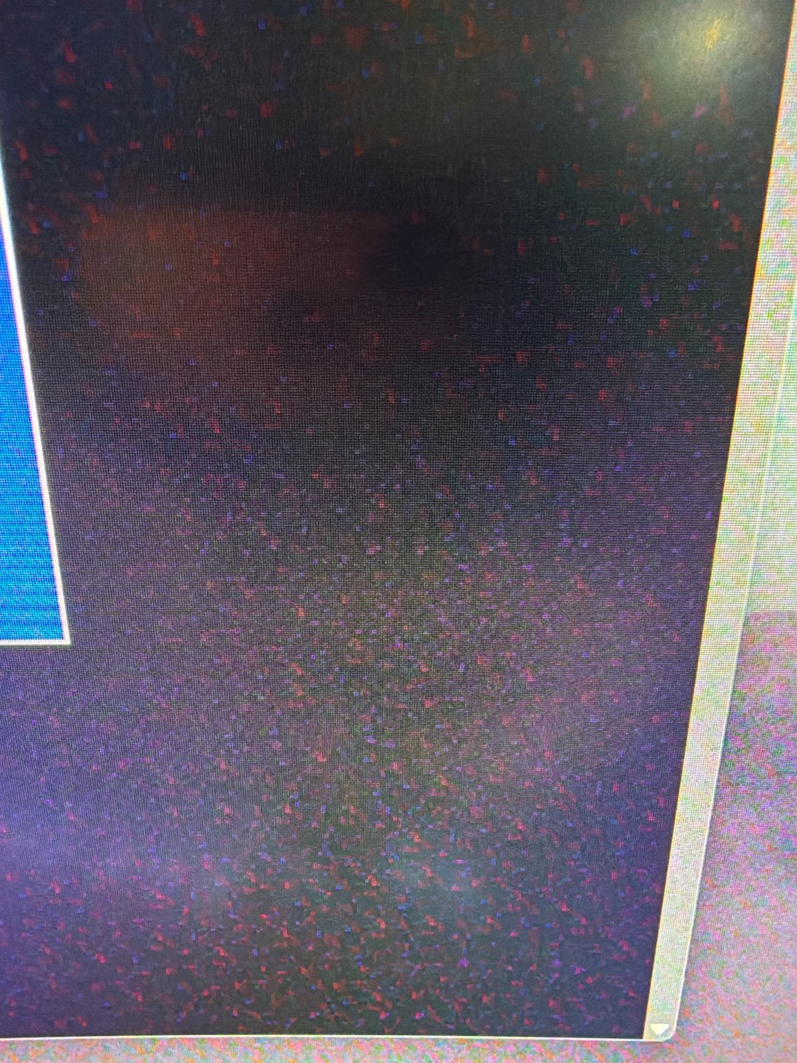

Seit einiger Zeit treten auf meinem System im normalen Windows-Betrieb sowie in Anwendungen und Spielen immer wieder rote Pixelpunkte bzw. Bildartefakte auf. Die Artefakte sind direkt auf dem Bildschirm sichtbar, werden jedoch nicht auf Screenshots erfasst. Das Problem lässt sich reproduzieren und tritt unabhängig von der jeweils geöffneten Anwendung auf.
Wichtige Beobachtung:
Auf dem zweiten Monitor treten die roten Pixelpunkte/Bildartefakte nicht auf. Wird wieder auf den Samsung Odyssey G6 gewechselt, ist das Problem erneut sichtbar. Dies konnte mehrfach reproduziert werden.
Zusätzlich sind die Artefakte nicht auf Screenshots sichtbar. Die integrierten Smart-TV-Funktionen des Samsung Odyssey G6 (z. B. Netflix, Smart Hub usw.) zeigen ebenfalls keine Bildfehler.

Hdmi habe ich auch schon mal getestet. Hat leider nicht funktioniert.
Einen VRAM-Defekt halte ich eher für unwahrscheinlich, da die Grafikkarte bereits getauscht wurde und das Problem auf einem zweiten Monitor nicht auftritt. Einen VRAM-Test kann ich aber trotzdem noch durchführen.
Danke für die schnelle Meldung :)
Hast du vielleicht ein anderes Gerät was du an deinem Samsung mal testen könntest ?
Weil da ja Smart TV klappt, nicht das es da Buchsen Probleme gibt, was sehr seltsam wäre.
Wenn du noch ne kleine Leere SSd rumliegen hast, könntest du Windows auch nochmal Flott Neu machen ;)
Das Mainboard hast du ja schon getauscht, hast du da vielleicht ne CPU mit Igpu rumfliegen, die man testen könnte ?
