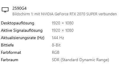

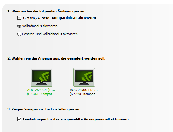

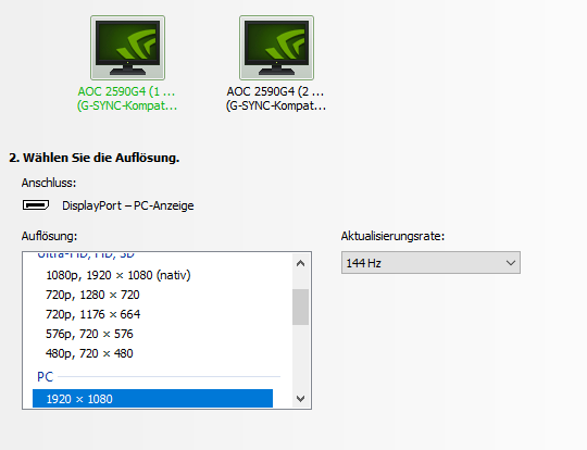

Hey Leute ich habe gerade meinen Pc neu gestartet und wollte weiter zocken und aufeinmal ist es nicht mehr so flüssig . Ich gleich in den Einstellungen nach geschaut aber Gsync ist an, der Bildschirm ist auf 144 hz gestellt . Dann habe ich den Nvidia Pendulum test gemacht und bei dem einem Test sieht man das es nicht richtig läuft (Screen Tearing ).... es lief gestern noch alles einwandfrei und jetzt auf einmal so ... ich verstehe es nicht kann mir jemand helfen .... bilder sind im Anhang und ja benutze Displayport

1: Ja es ist Aktiviert 2: Er ist Gsync Compatibel steht auch auf der Nvidia seite
Es lief alles doch davor einwandfrei , dann habe ich ein Neustart gemacht und seitdem ist es so auf beiden Bildschirmen .

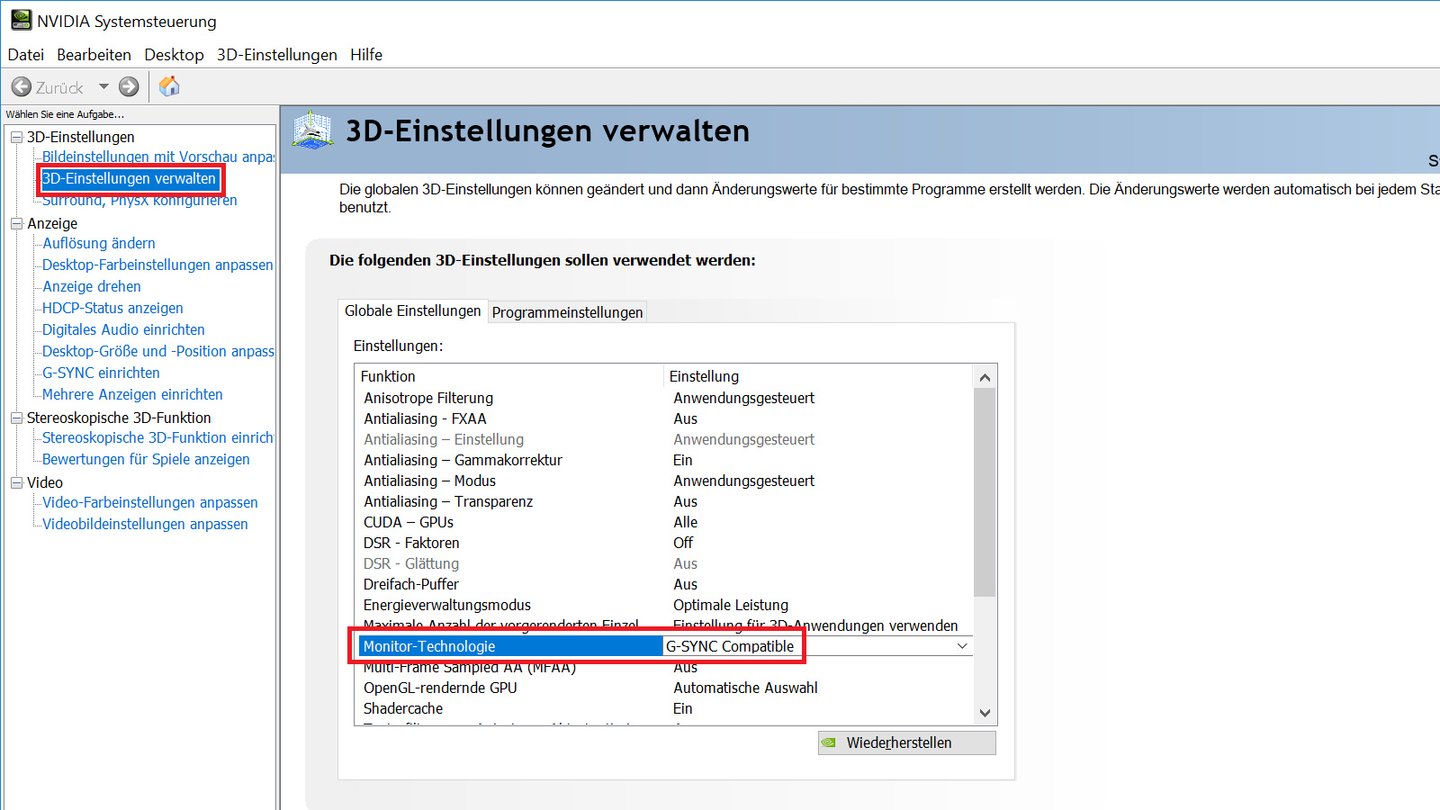

Geh mal in die 3D-Einstellungen des Grafiktreibers. Unter Monitor-Technologie G-Sync-Compatible einstellen:
